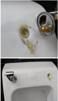

    bei unserem Urinal ist vor einigen Monaten das Gewinde zur Befestigung des Scharniers aus der Halterung gebrochen. Ich habe diese mit einem 2K-Kleber von Roxolid wieder befestigen können. Das Ganze wurde hart wie Kunststoff und ich war eigentlich zuversichtlich dass das länger hält.
    Nun ist es nach 4 Monaten wieder gebrochen (siehe Fotos).:mauer
    Welches Material könnt Ihr mir empfehlen um das Scharnier in diesem Keramik-Loch zu befestigen?
    Danke für Eure Unterstützung!

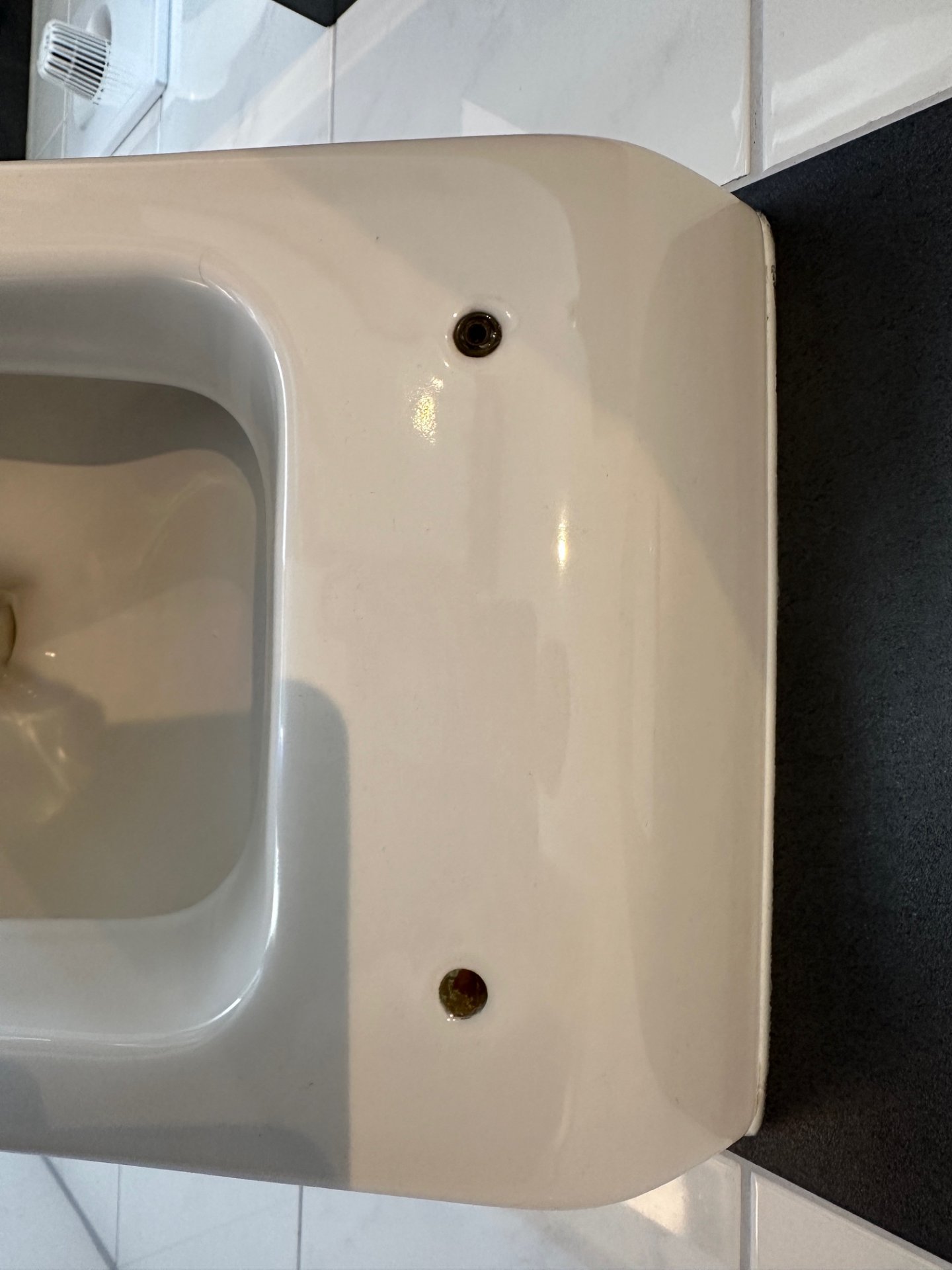

    wie konnte das Problem behoben werden ? Wir haben das gleiche Problem mit unserem V&B Urinal-Deckel Subway 2.0. Ist die Buchse nur mit 2K-Kleber befestigt oder gibt es hier noch eine Dichtung dazu, die eingeklebt werden kann ? Weder V&B selbst, noch Megabad geben brauchbare Auskünfte :-( !

    Nein, er schreibt ja, Gewinde herausgebrochen.
    Ist im www auch zu finden, dass die beiden Halterungen geschraubt sind.
    V&B hat eigentlich solide Befestigungsarten.

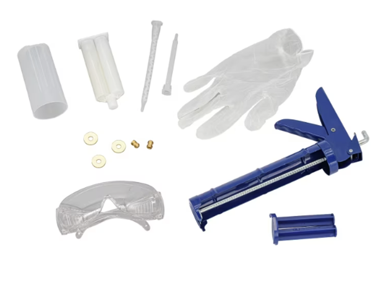

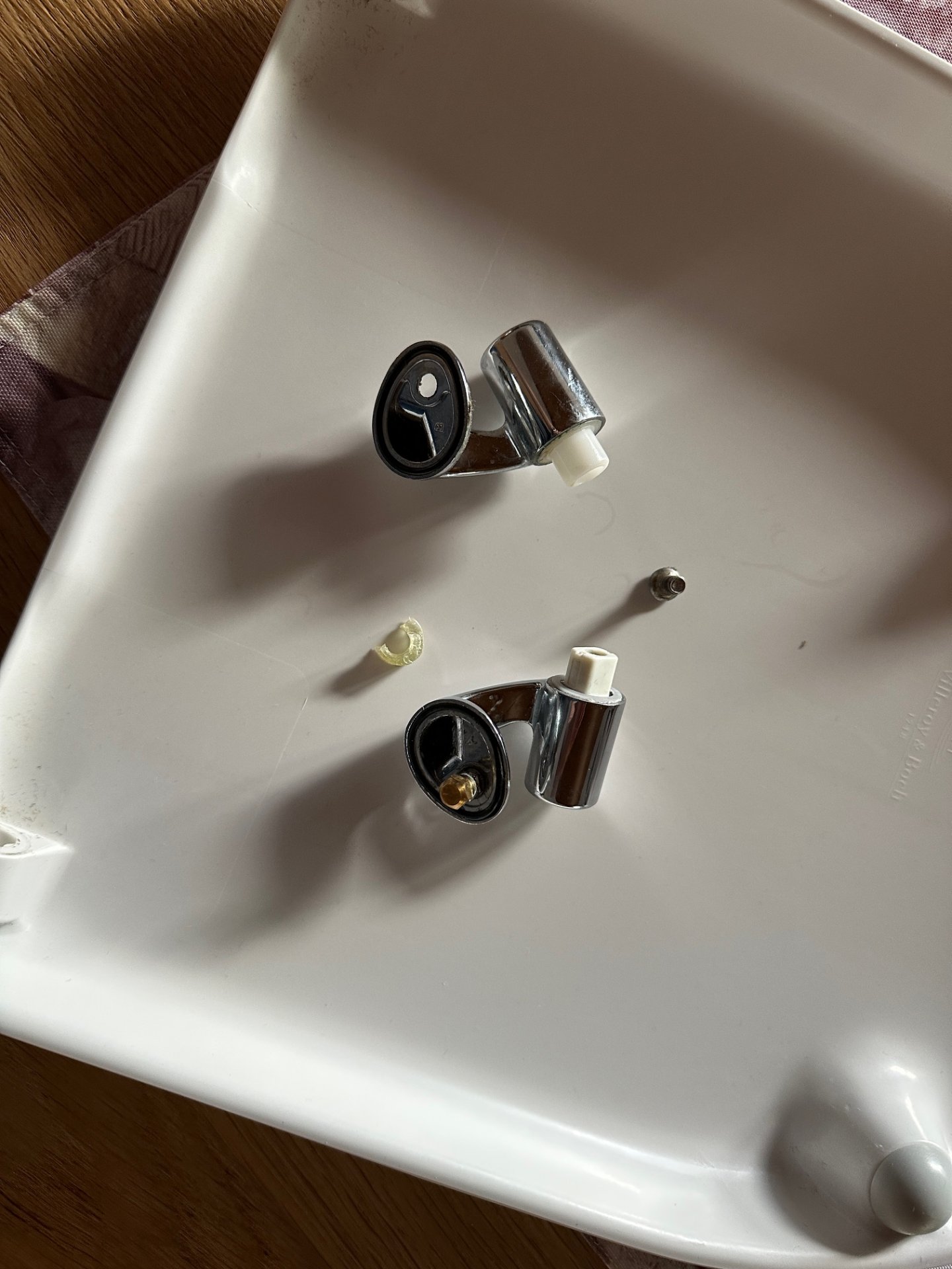

    herausgebrochen ist das bei uns auch, aber da war noch Plastik drum herum und das soll laut einem anderen Badforum mit dem Plastik aus dem Befestigungssatz und dem 2K-Kleber wieder befestigt werden. Muss aber dafür den ganzen Satz kaufen ( ca. 90,- € ) obwohl meine Buchse noch ok ist und ich nur das Plastikteil brauche ( also die Dichtung ), 2K-Kleber hab ich, genauso wie die Kartuschenspritze, Brille etc...... upload_2025-7-31_17-14-19.png

    ich brauche nur das Plastikteil und würde die Buchse dann reinsetzen, den anderen Schnickschnack brauche ich nicht, habe ich alles ! Natürlich müsste der Kleberest noch raus, aber ich denke, das meine Männer schon hin ;-) ... beides KFZ-Meister, das müsste klappen ;-)

    Da musst du vermutlich in den 90€ teuren Apfel beißen. Nicht ohne Grund wird es diesen Reparaturkit geben.
