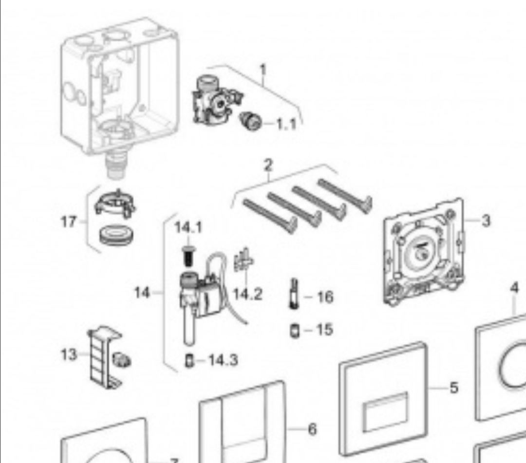

    Servus zusammen,
    da ich neu hier bin und die Suche zu diesem Thema mich trotz einiger Stunden in gesamt-google und hier nicht wietergebracht hat, wollte ich mal euch zu Rate ziehen:
    Nach Renovierung: Neues Urinal (Duravit Me by Starck) mit Geberit Urinal Rohbauset und entsprechender pneumatischer Beträtigungsplatte...Dazu ein neues Absaugssiphon.
    Problem: Egal mit welcher Einstellung der Wasserdruckschraube beim Rohbauset, bzw. egal welches pneumatische Ventilröhrchen ich draufbaue, das Urinal bzw. das Syphon saugt das Wasser beim Spülvorgang nicht ab, es fließt nur normal ab (wenn man sich ganz stark etwas einbildet meint man einen klitzekleinen Studel erkennen zu können). Aber das Urinal wird eben nicht leergesaugt und wieder leicht befüllt.
    Das Rohr ist nicht verstopft, kein Urinstein, neues Siphon. Und der Klou: wenn ich einen 2 - 3 Liter Wassereimer nehme und ihn mit etwas schwung ins Urinal kippe, saugt sich das Urinal wie es soll ab und befüllt sich wieder leicht mit Wasser. Aber eben nur dann. Durch Einstellung an der Spülung ist dieser Effekt nicht zu erreichen.
    Nun seid ihr meine letzte Hoffnung. Habt ihr irgendwelche Ideen oder besser sogar schonmal gleiche Erfahrungen gemacht und es wieder hinbegkommen?
    Vielen vielen Dank vorab für jegliche Antworten!!!!

    Dann ist wohl der Blaseninhalt des Benutzers + die Spülmenge zu gering, um den Absaugeffekt einzuleiten.
    Ursache ist an der Spülung zu suchen.
    Mehr ist aber aus der Ferne nicht möglich.

    Servus zusammen,
    habe den "Fehler" gefunden.
    Bei der pneumatischn Spülauslösung von Geberit ist standardmäßig eine Durchflussmengenbegrenzer verbaut. Und zwar im Auslass des blauen Einsatzes ganz unten (Anhang, Punkt 14.3) Das führte zumindest bei mir dazu, dass die Absaugung des Siphons nie einsetzte und das Wasser zum Auslösen des schnellen Absaugens zu langdam nachgeführt wurde.
