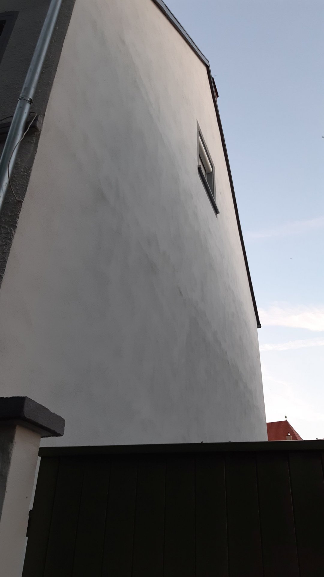

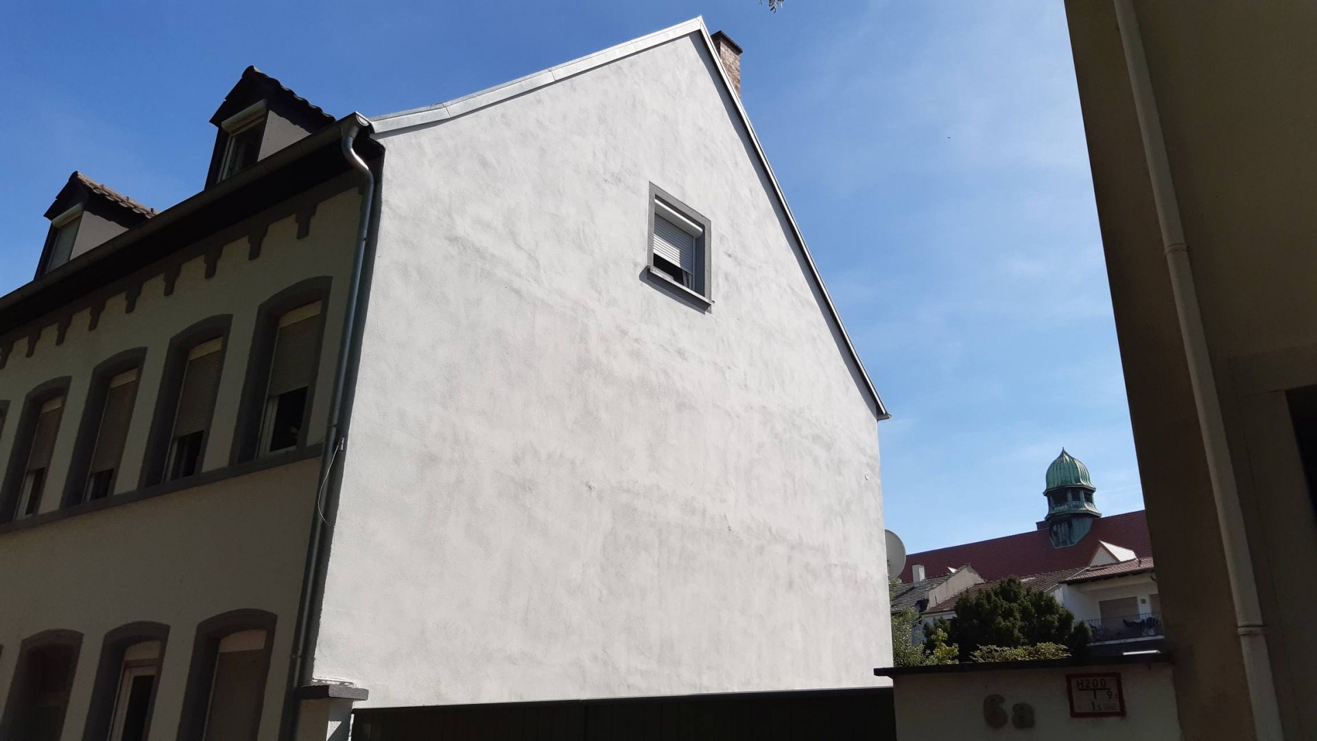

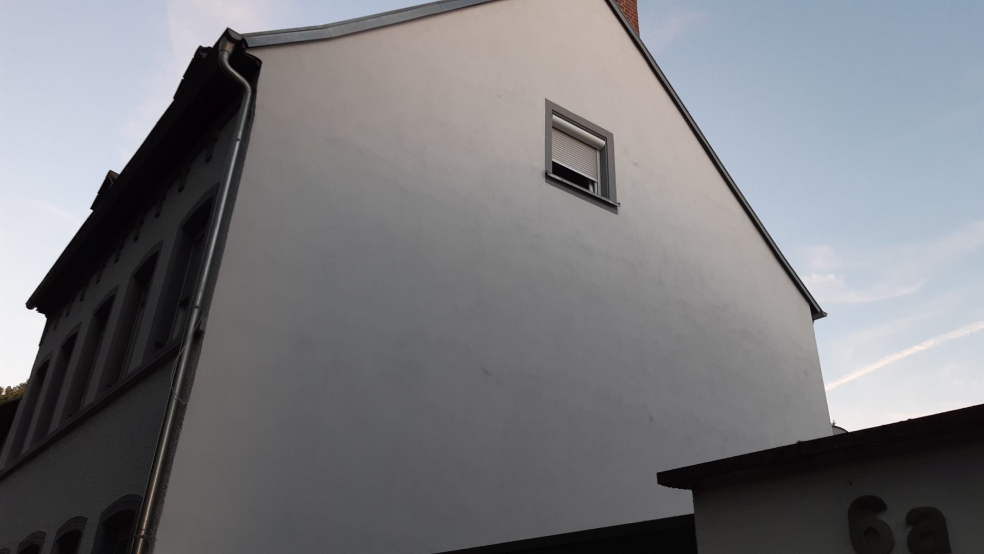

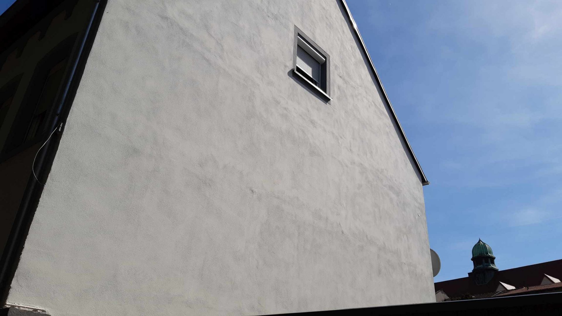

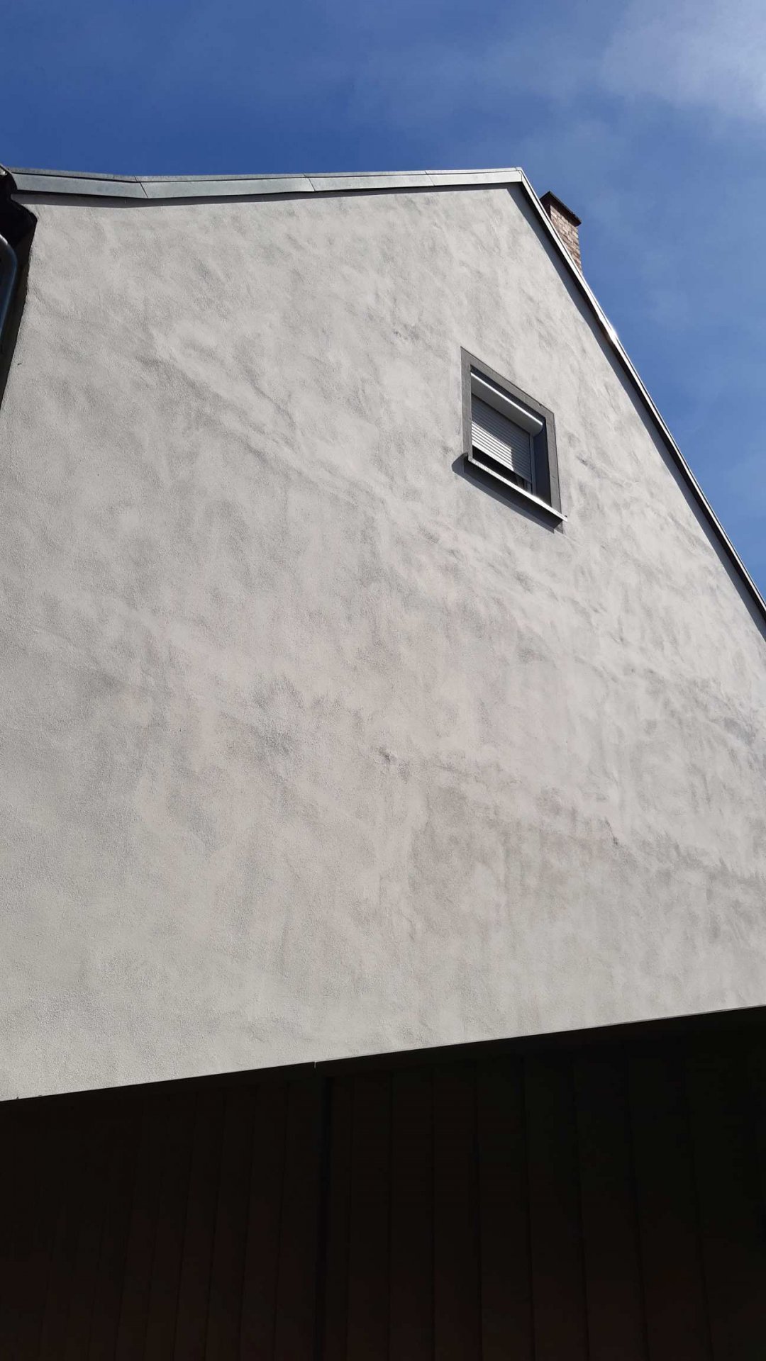

    bei meiner Fassade wurde Armierungsmasse mit Gewebe aufgetragen und ein Filsputz als Oberputz aufgetragen.
    Das ganze fand im Zuge einer Fassadensanierung statt.
    Anschließend wurde mit Silikonharzfassadenafbe gestrichen.
    Bei Lichteinfall wirkt diie Wand fleckig beziehungsweise unsauber.
    Weiß jemand woran es liegen könnte?
    Die letzten beiden Bilder sind Abends bei wenig Lichteinfall gemacht worden, damit man den Unterschied sieht.

    Anhand der Schatten des Dachvorsprungs gehe ich jetzt mal davon aus, dass da nur mäßiges Streiflicht war als das fotografiert wurde. Apropos Schattenwurf, man sieht da die „Wellen“ im Untergrund schon am Schattenwurf…
    Derart feine Putze wie „Filzputze“ brauchen einen entsprechend homogenen Untergrund. Ohne Zusatzmaßnahmen sieht das regelmäßig so aus wie auf den Bildern.
    Eigentlich müßte der Fachunternehmer wissen, dass alles unter einer Körnung von 2mm an Fassaden nur mit erheblichem Mehraufwand einigermaßen sicher ausgeführt werden kann und das auch so anbieten. Tut er es nicht ist es mangelhaft…
    Eine Gewebespachtelung auf derart raue Putze (wie Traufseiten?) ist regelmäßig schwierig gut hin zu bekommen, diese alten „Kellenwurf-Putze“ sind oft nicht nur rau, sondern auch noch großflächig sehr uneben. Da einfach nur eine Armierungslage drauf zu klatschen und dann auch noch einen feinen Filzputz drauf zu machen ist den Mangel vorsätzlich zu produzieren…
