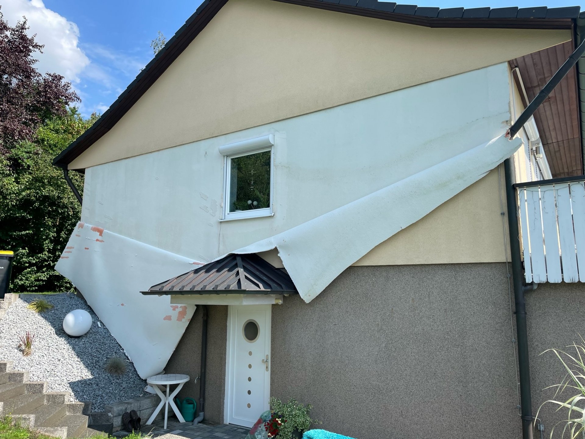

    Hallo zusammen, wie ihr am Bild sehen könnt hat unserer Fertighaus in Holzständerbauweise BJ 1974 ein Problem mit dem Putz. Nur an dieser Seite und nur an dieser Wand. Der Putz ist noch der Originalputz der vor ca 15 Jahren mal neu gestrichen wurde. Aufbau ist Außenwand, beschichtet mit einem Kunstharz, Spachtel (Grundierung?), Gewebe und der Putz. Der Putz fühlt sich bei der aktuellen Hitze wie Knete oder Radiergummi an. Das ganze ist innerhalb von ca 6 Monaten passiert. Im September wird der Bereich neu gemacht. Ich habe nur Angst das die Ursache in der Wand liegt und wir später wieder das gleiche Problem bekommen. Was meint Ihr? Vielen Dank für Eure Kommentare!

    Dampfdichte Silikonharzfarbe auf einem kreidigen Untergrund?
    Da muss es oben an der Naht zum Giebeldreieck schon ewig reingelaufen sein!
