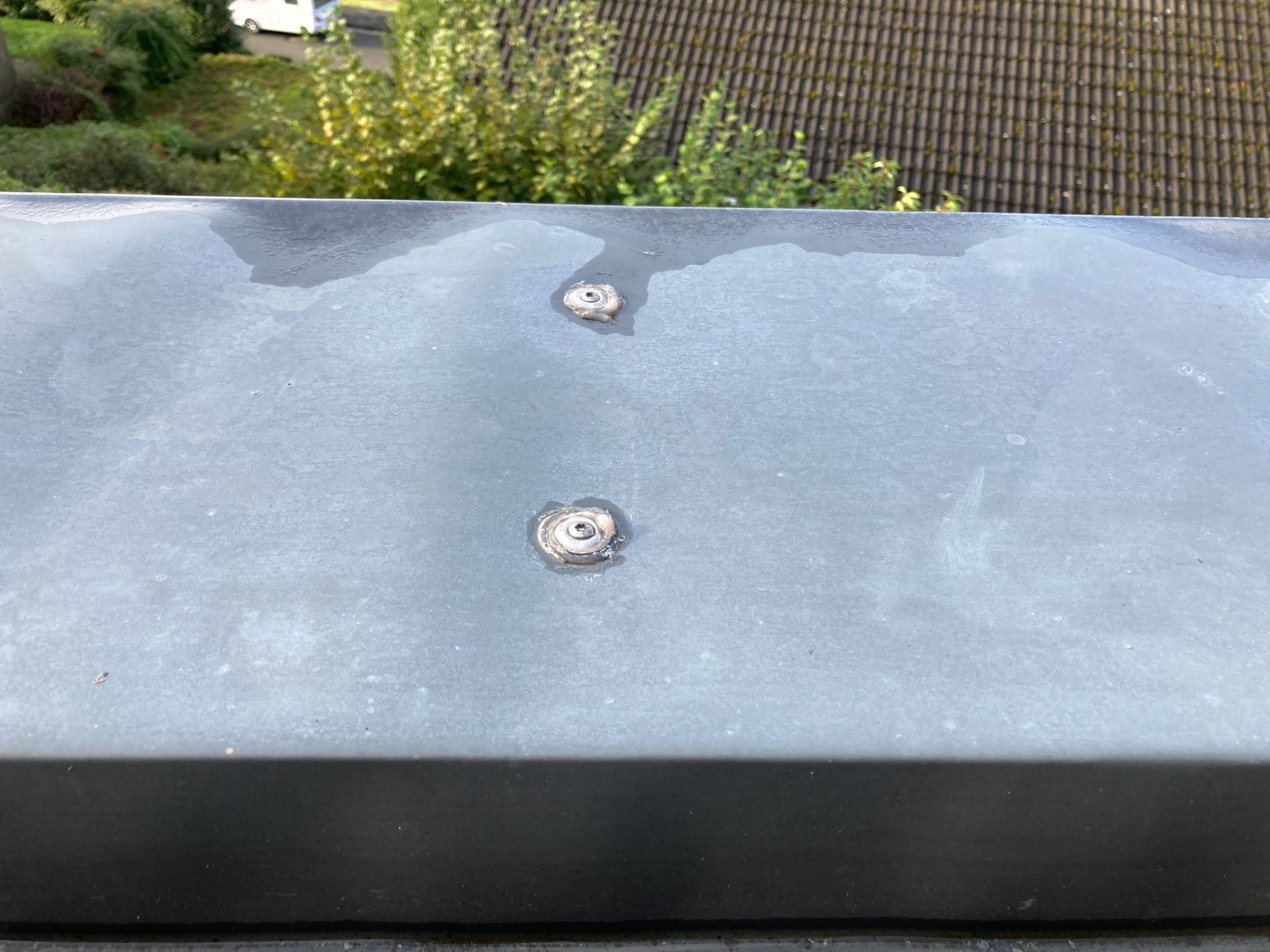

    um meinen Balkon verläuft eine ca. 30cm breite Metall- Abdeckung in der auch die Regenrinne integriert ist (ich kenne leider die genaue Bezeichnung dafür nicht). Die Abdeckung ist von oben verschraubt und mit einer Unterlegscheibe und Dichtmasse versehen. Da sich die "Dichtmasse" wie auf dem Foto zu erkennen ist, langsam auflöst (wahrscheinlich wegen der Sonneneinstrahlung) und sich bei Regen auf der Abdeckung Regenwasser sammelt, möchte ich die Schraublöcher neu abdichten.
    Gibt es hierfür ein spezielle Dichtmittel, Silikon oder ähnliches, dass den hohen Temperaturen im Sommer und der UV Belastung stand hält?

    Sind Spenglerschrauben mit Dichtung wozu nochmal abdichten

    Eine Regenrinne kann ich nicht erkennen. Das Blech passt so mit den Schrauben.

    Nunja tausch einfach die Schrauben aus. Gibs in jeden baumarkt zu kaufen. Aber wird nach paar Jahren wieder so aussehen. Sichtbare Befestigung ist einfach doof.
    Spenglerschraube VA 4,5 x 35 oder 45 ist due bezeuchnung

    Achja und die Schrauben nicht so uberdrehen wie auf den Bild.

    Erst mal danke für die Rückmeldungen! Die Frage, warum noch mal abgedichtet werden soll ist durchaus berechtigt.
    Zum Hintergrund: Einige der Schrauben haben sich im Laufe eines Jahres gelöst und teilweise bis zu 1 cm herausgeschraubt. Ich kann mir das nur durch den ständigen Temperaturwechsel erklären, anders wüßte ich nicht wie sowas passieren kann. Um das zukäüftig zu verhindern war mein Ansatz, die Schrauben doppelt abzusichern. Aber vielleicht ist ein Auswechseln tatsächlich die bessere Alternative. Woran genau kann man denn erkennen, dass die Schrauben überdreht wurden?

    Nein.
    Und zum anderen stellt die Verschraubung wie bei dir in horizontalen einen Mangel dar.
    Eine dauerhafte Lösung in dieser Ausführung ist nicht möglich.
