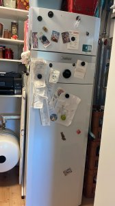

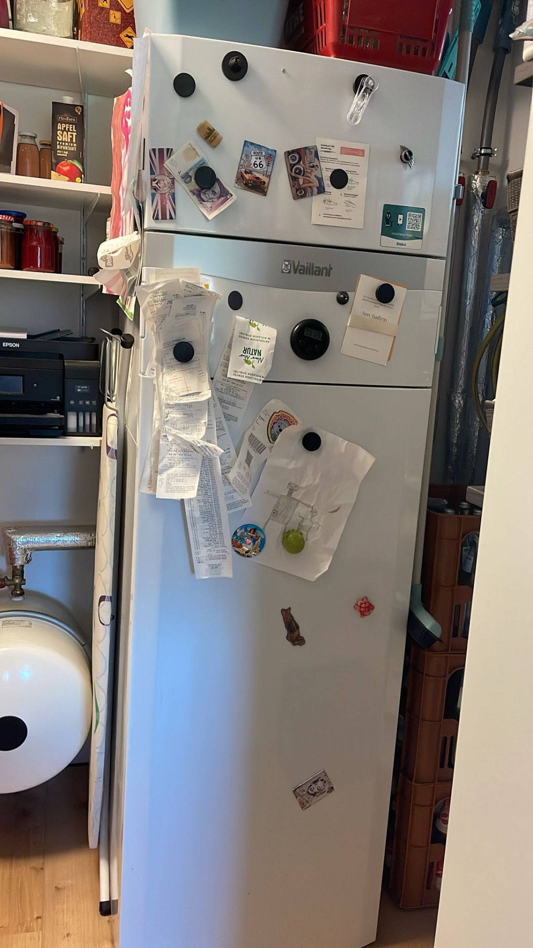

    Hi zusammen,
    wir haben in unserem KFW55 Haus aus 2023 eine Vaillant 75/6 Aerotherm Plus Wärmepumpe mit Hydraulikstation.
    Wollte die Kühlfunktion eigentlich erst in Betrieb nehmen wenn wir PV aufm Dach haben, aber aktuell ist es mir grad egal und möchte doch schon mal die Kühlfunktion in Betrieb nehmenJ
    Werde halt mal jetzt an den extrem heissen tagen schauen wie viel mehr Strom sie braucht durchs kühlen.
    Habt ihr das Referenzen? Schätze mal so grob 3-5kw/Tag bei 7h Laufzeit (würde es denk so 12Uhr bis 19Uhr laufen lassen)

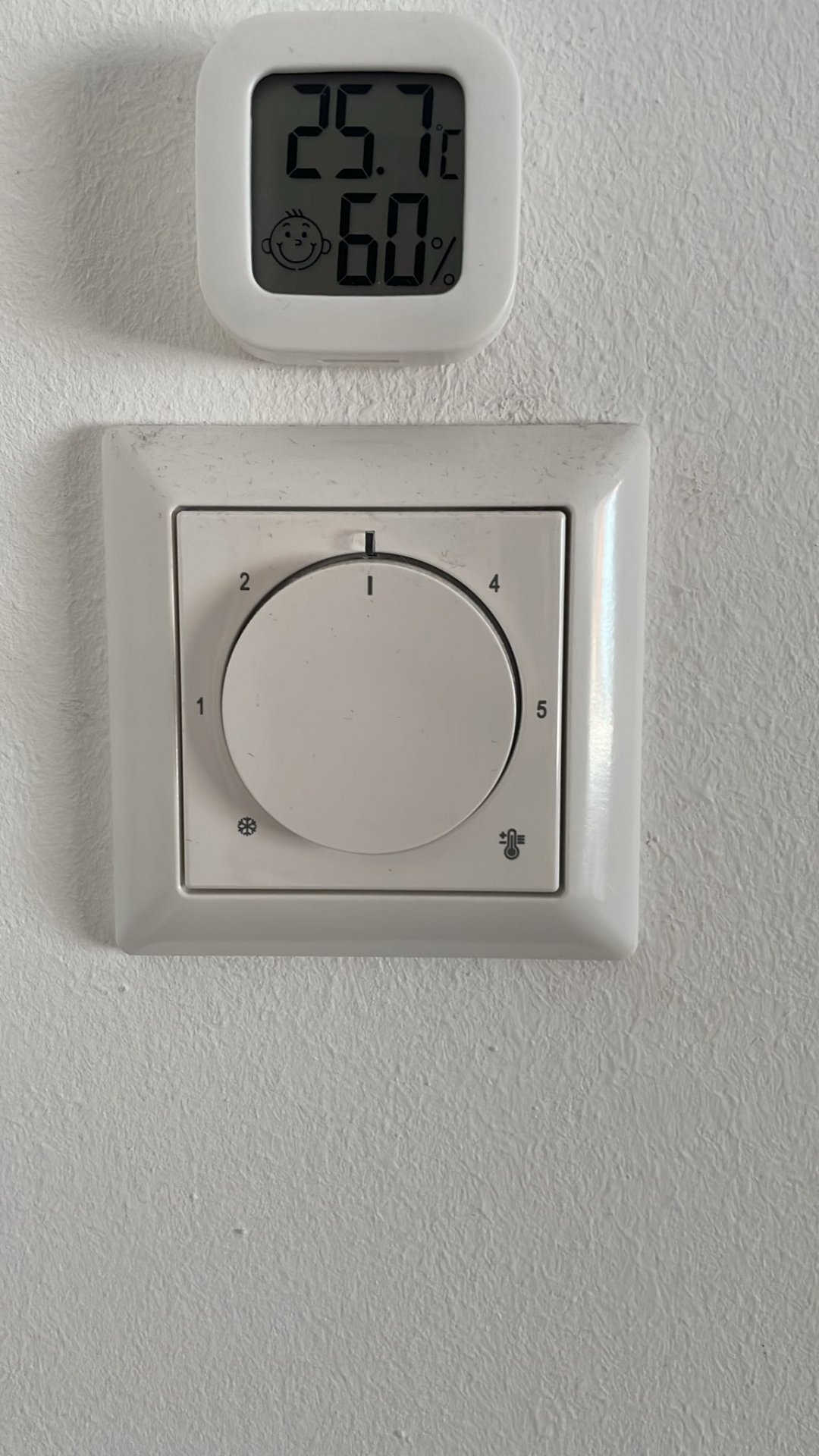

    Habe mir jetzt folgenden Vaillant Kodierwiderstand Nr. 0020269259 bestellt, dieser muss ja in das Aussengerät, dann sollte es sich schon einschalten lassen ,oder?
    Uns wurde damals gesagt das die Bedienstelle (wir haben die Standart VRC700) durch eine andere Ersetzt werden müßte wo in einem anderen Raum ist wie der Technikraum, wegen der „Taupunktüberwachung“?.
    Unser Technikraum ist7qm groß und direkt zw. Küche und Flur mit 2 Türen, und diese Türen stehen eh immer auf.
    Hab mich jetzt da mal bissel rum gelesen, viele benutzten es aber auch nur mit dem normalen verbauten Bedienfeld, seht ihr da ein Problem? Bei unserem Technikraum sind wie gesagt eh die Türen immer auf als Durchgang (AbkürzungJ)
    Ich habe jetzt verschiedene Einstellungen gesehen was gemacht werden muss zur Inbetriebnahme und Einstellung, bzw einige Widersprüche!
    Könnt ihr mir vielleicht weiterhelfen was ich genau einstellen muss?
    Ich möchte auf keinen Fall nur ansatzweise zu kalt werden das es mit den Rohren ein Problem wegen dem Taupunkt geben könnte. Was wäre da ein fixer garantierter Wert wo nichts passiert? 18 oder 19grad Vorlauftemperatur im Boden?
    Wir haben uns damals auch extra noch auf andere JUNG Zimmerregler umgebaut (wo die Kühlung möglich ist) ich denke diese muss ich schalten das sie blau leuchten( dann wird wahrscheinlich das Ventil am Heizkreisverteiler einfach konstanz voll auf gehen, oder?)
    Danke euch vorab

    20 Grad Vorlauf, bitte ohne Taupunktwächter nicht niedriger gehen. Kannst auch selber rechnen. Bei 25 Grad und 70% rel. Feuchte liegt der Taupunkt bei 19 Grad (bei 27 Grad im Haus wäre er bei bereits 21 Grad!!!).
    Die Kühlung erhöht auch die rel. Feuchte im Haus - eine Entfeuchtung kann nur eine Klimaanlage. Du schafft im Haus etwa 2-3 Grad Abkühlung.

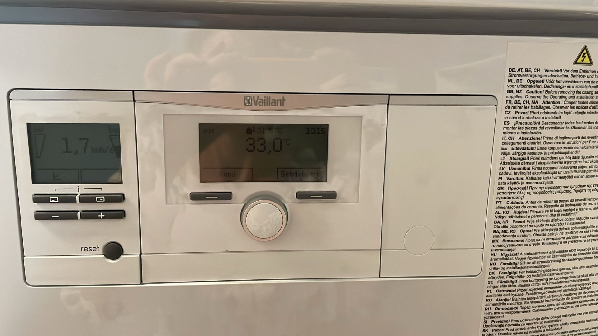

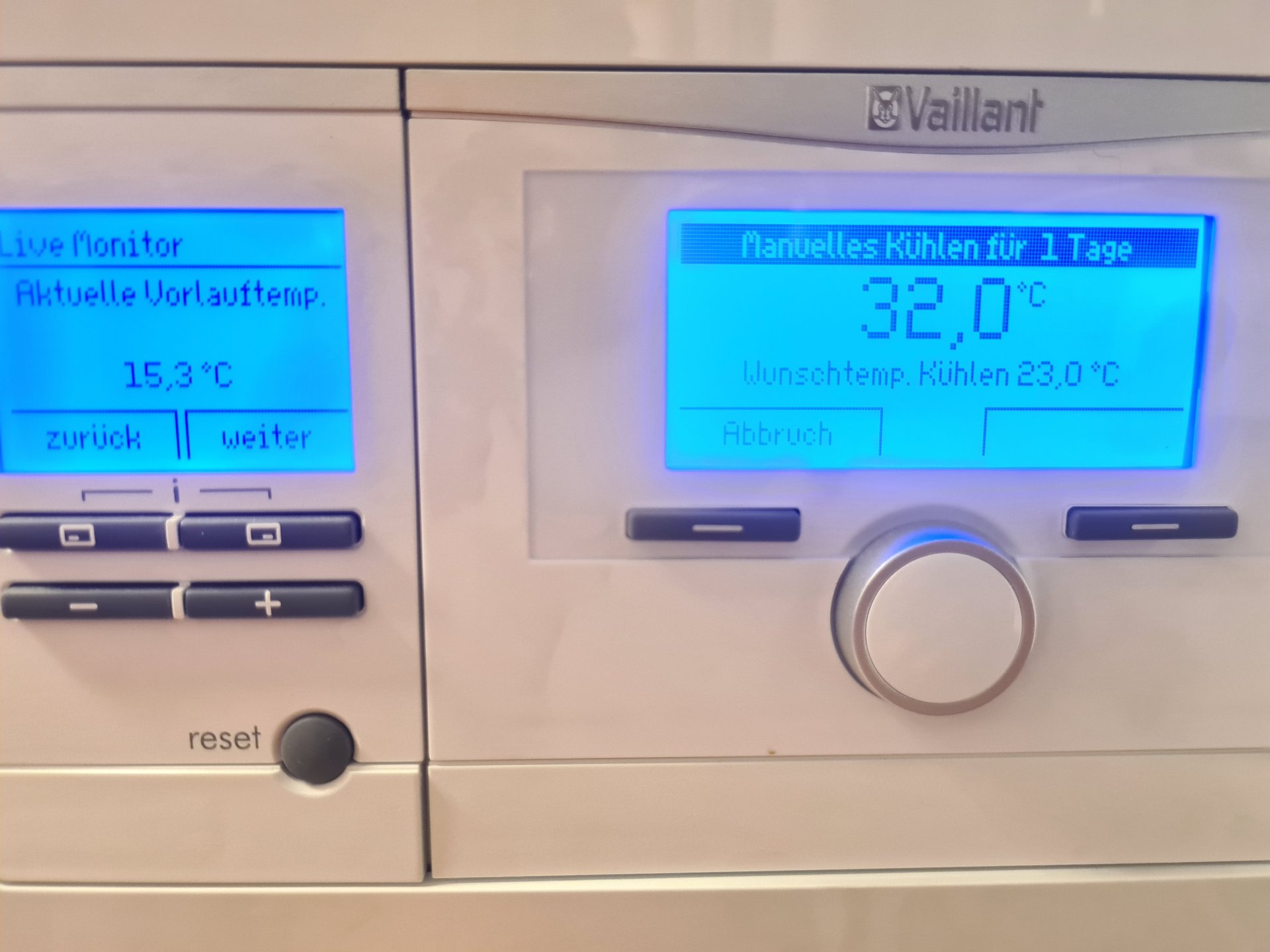

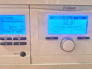

    Hihi,
    So ist drin.
    Konnte es nun auch freischalten .
    Sie läuft jetzt auch zum kühlen an, aber nur wenn ich die Betriebsart "manuell kühlen für "X"-tage" auswähle.
    Ohne die manuelle Auswahl ging nichts an.

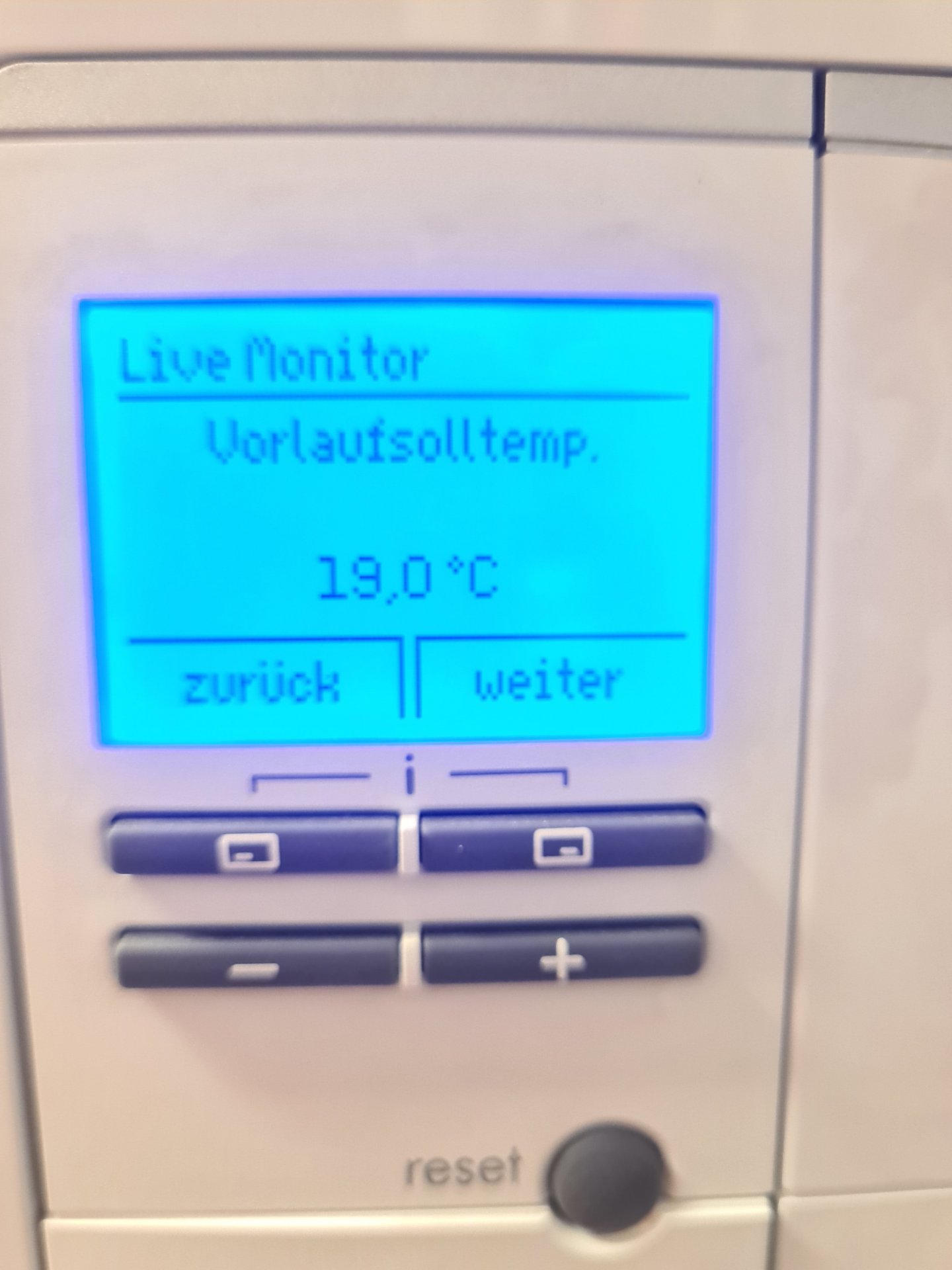

    Jetzt sehe ich aber gerade das die aktuelle Vorlauftemperatur bei 15,3grad ist.
    Solltemperatur steht aber 19grad.
    Habe es rechts auch auf 19grad eingestellt.
  8. #8 danielg40, 03.07.2026

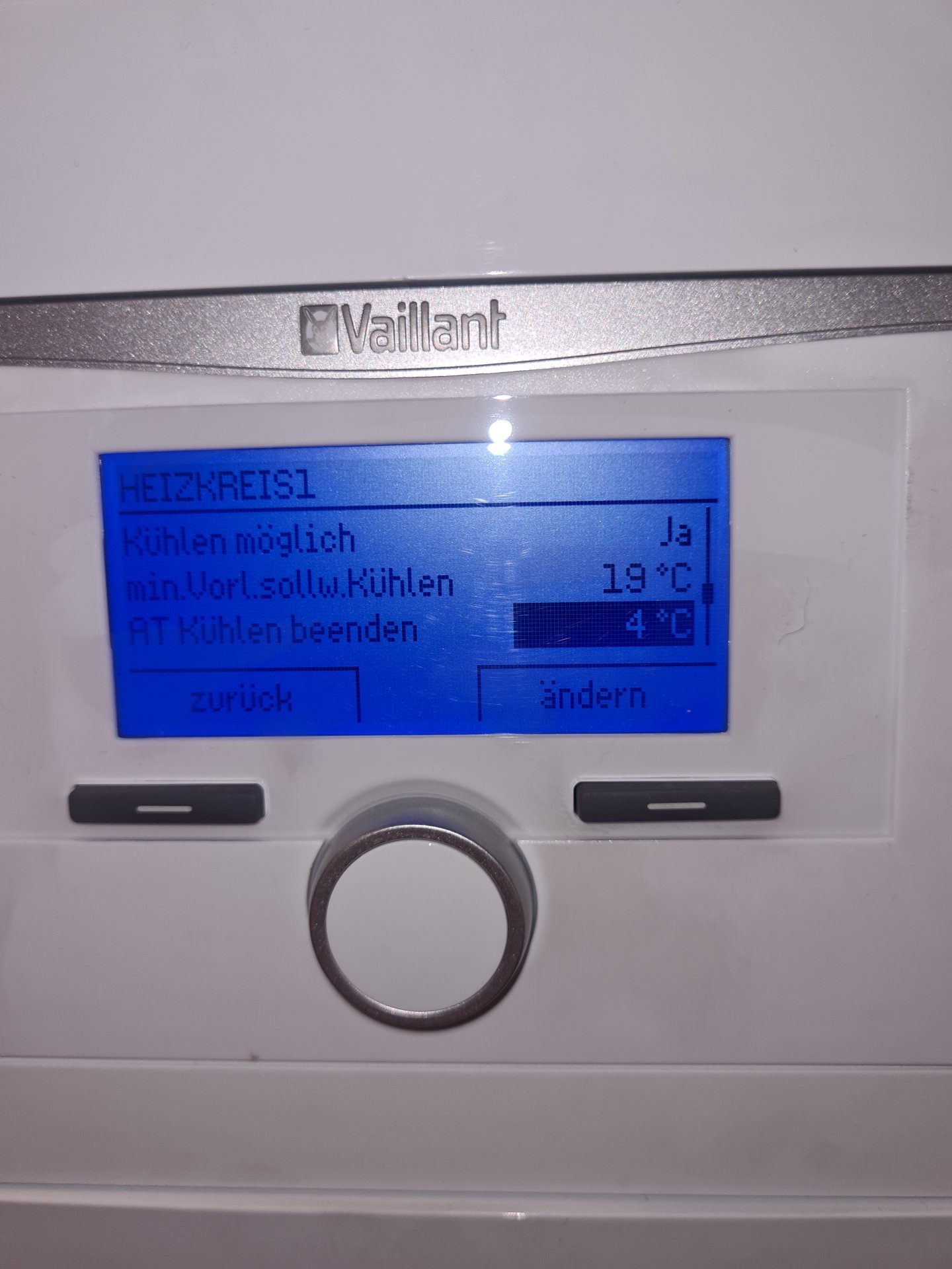

    Hi,
    Bin heute heim gekommen und siehe da, Heizung ist im Kühlen, also sprich im Auto Modus.
    Zeitprogramm habe ich jetzt mal ZONE1 Kühlen mo-So auf 11-20uhr eingestellt.
    Die Heizung hält sich also an diesen Zeitplan egal ob Automatik oder Manueles Programm?
    Bin auf 19grad vorlauf und habe die komp.Hysterese kühlen jetzt auf 3K runter , weniger geht gar nicht.
    Ich schaue jetzt schon die ganze Zeit auf die aktuelle Vorlauftemp, diese ist jetzt konstant bei 18.8grad.

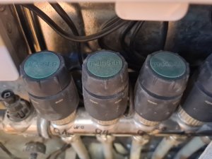

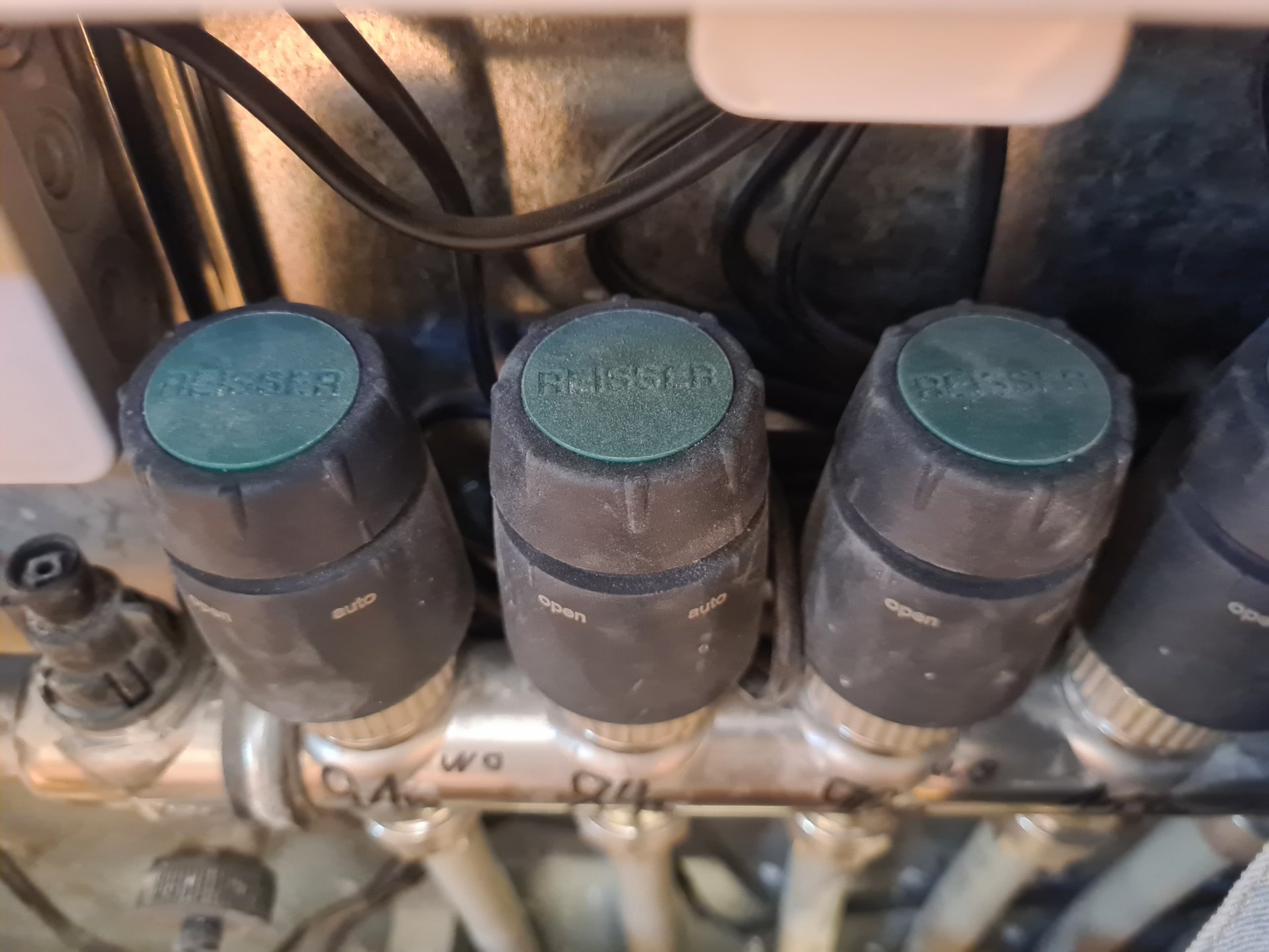

    Ich habe jetzt auch mal alle heizkreise im ganzen Haus auf. Hatte gestern zum testen auch nur ein Raumthermostat auf Kühlen gestellt.
    Habe:
    EG 8 Regler und 4 Raumthermostate
    OG 8 Regler und 5 Raumthermostate
    Studio 2 Regler und 1 Thermostat
    Mal schauen wie es sich jetzt einpendelt, kann es auch sein das sie immer nur am Anfang vom Kühlprogramm so Krass runterkühlt auf 14grad Vorlauf und sich dann anfängt einzuregeln und konstant bleibt?
    Ich bin ja jetzt auf 3K Hysterese, aber gehe da natürlich am liebsten wieder so hoch wie möglich das sie nicht so viel Zyklen macht.
    Also im Winter möchten wir tatsächlich nicht auf die Raumthermostate verzichten da wir einige Zimmer unterschiedlich fahren.
    Aber im Sommer wenn ich kühle könnte ich tatsächlich die Ventile auch auf Manuel stellen.
    Muss halt dann 2x im Jahr die Vetile wieder händisch umstellen.
    Mhmmmm...
    Macht es den Ventilen was, wenn ich die Händisch in der warmen Zeit für 4Monate aufdrehe und sie dauerhaft geöffnet sind, und in der Zeit quasi nicht bewegt werden?
    Sonst drehe ich halt in jedem Zimmer die Regler auf Kühlen sobald wir mal ein paar Tage kühlen wollen.
    Dann wären die Stellantriebe halt für die Kühlzeit konstant bestromt um geöffnet zu bleiben.
    Weil dann stelle ich im Sommer einfach alle voll auf und Schalte die Raumthermostate im Sommer aus.
    Weil wenn ich kühle, dann schon jedes Zimmer.
    Im Winter möchten wir aber nicht ohne Raumthermostate sein.

    Und den Stellantrieben macht es nichts wenn die 4Monate ohne Betätigung sind? Gehen die nicht fest?
    Die RTR231 Raumthermostate wo ich habe steuern ja zum Schutz der Stellantriebe einmal in der Woche glaub den Stellantrieb an.

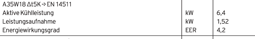

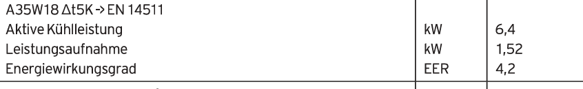

    Frage ist, was tatsächlich Mehrverbrauch ist. Die WW-Bereitung fällt ja so oder so an. Kannst Du mal abends WW bereiten und am nächsten Tag ohne auskommen? Das wäre ein Test. Oder aktuell Deinen Verbrauch tracken. Kühlung ist aktuell nicht nötig.
    Dann weißt Du, was verbraucht wird.
    Grober Überschlag als Beispiel: 190 Liter von 30 Grad auf 50 Grad zu erwärmen, braucht etwa 4,5kWh thermische Energie - bei der WP mit Faktor 3,5 (oder wie effizient sie auch immer ist - kann man anpassen) sind das etwa 1,3kWh Strom. Lass uns großzügig sein und ihr verbraucht viel WW und auf 2kWh aufrunden.
    Dann wäre der Mehrverbrauch bei 5-6kWh pro Tag, also 550-660 Watt pro Stunde. Also ja, ein ganz normaler Verbrauch. Nicht besonders "hoch". Eher moderat bis wenig.
    Das steht im Datenblatt der 75/6 zum Verbrauch. Da geht bei Dir also noch "mehr" an möglichem Verbrauch.

    Würde mal tippen, dass sie als Mindeststromaufnahme um 350-400 Watt zieht. Also Kompressor + Elektronik/Pumpen.
    Wenn Sie also durchgehend läuft und nicht takten muss (was bei Kühlung eigentlich nicht passieren sollte), dann sind das als Mindestverbrauch für neun Stunden um 3,5kWh. Insofern passt es m.E. weiterhin. WP gerade angeworfen, draußen mörderisch warm und runter kühlen auf 19 Grad.
