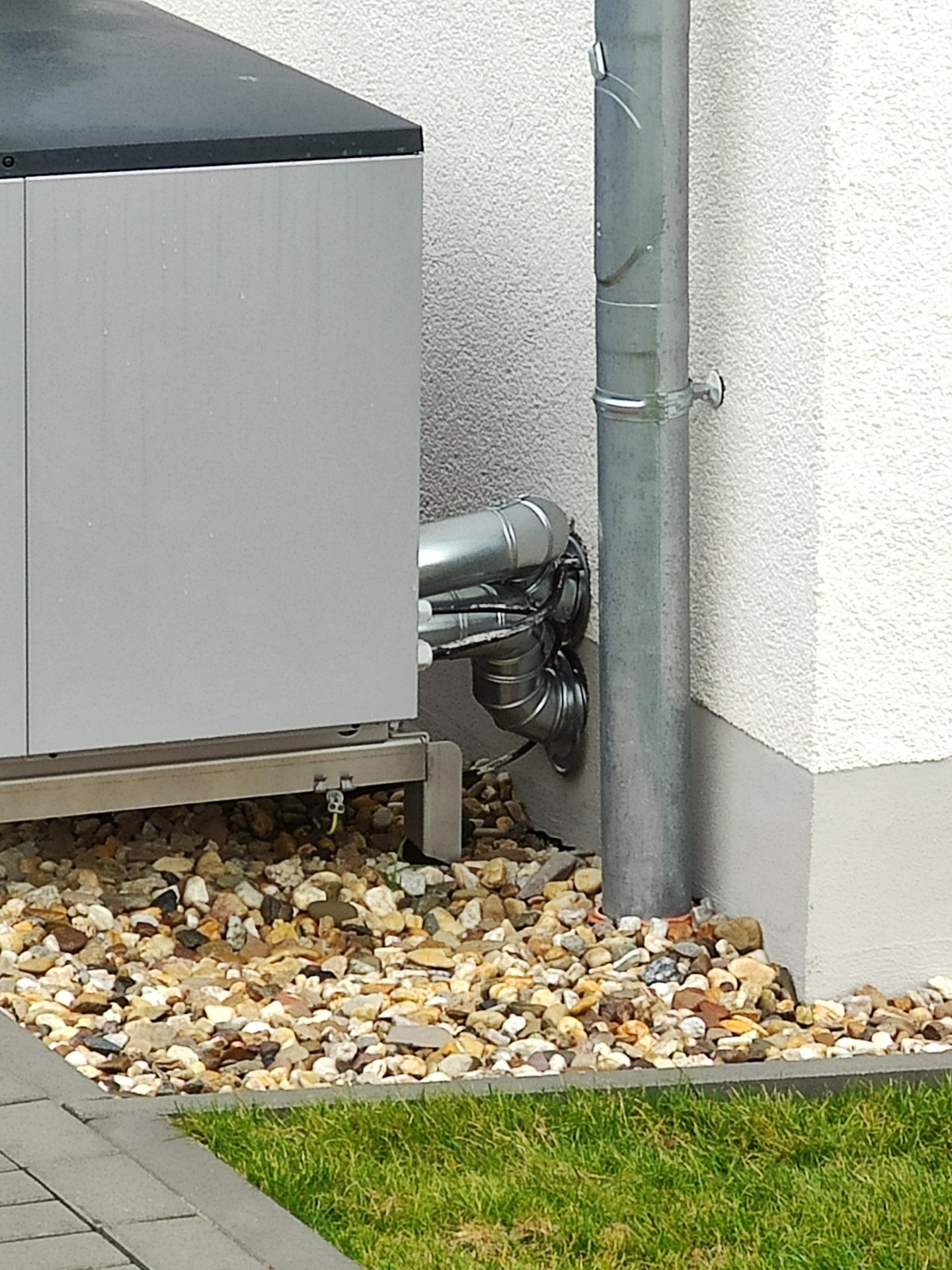

    Kann mir nochmal jemand erklären welchen Vorteil es hat, wenn man maximale Speicherladezeit auf aus bzw. Null setzt anstatt auf z.B. 60 Minuten.

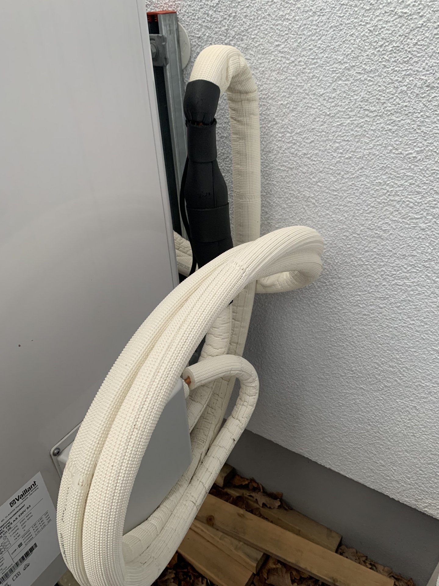

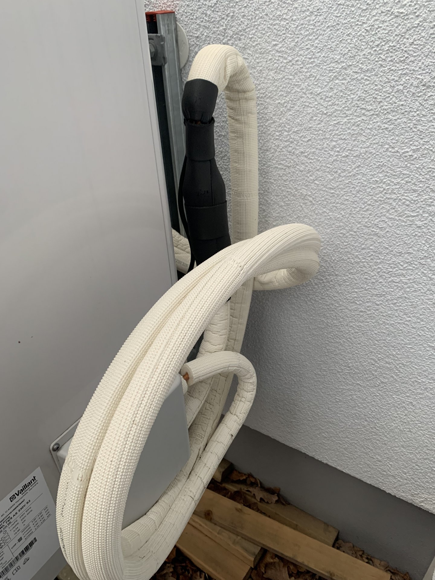

    Also Vaillant und der zuständige Installateur waren etwas träge aber haben trotzdem mein Problem aufgenommen. Ich musste aber immer wieder aktiv werden, damit es weiter geht.
    Im November 2021 wurden dann erste Maßnahmen umgesetzt. So wurde in die bestehende Kühlmittelleitung eine zusätzliche Innenleitung durchgezogen. Dadurch hat sich die Vibration der Leitung deutlich verringert. Außerdem hat man den Wanddurchbruch, wo die Leitung durch geht, mit einer Art Schaumstoff ausgefüllt. Dadurch soll vermieden werden, dass die Restvibrationen der Leitung auf die Wand übergehen.
    Nun hatten wir die ersten kalten Nächte hier in Berlin. So -10 Grad. Das Brummen ist zwar weniger geworden gegenüber dem letzten Winter aber leider nicht weg. Wir hören weiterhin in der Nacht regelmäßig die Anlage wenn sich volle Last fährt.
    Wir werden daher im kommenden Jahr den nächsten Schritt gehen und einen Betonsockel errichten und dann die Außeneinheit von der Wand abnehmen und dort aufstellen lassen. Aus meiner Sicht ist die aktuelle Befestigung (Außeneinheit steht auf einem Gestell welches mit Schrauben in der Betonwand verankert ist) noch ein entscheidender Grund für den Körperschall.
    Vaillant wollte Schrittweise vorgehen und erstmal diese Leitung durchziehen.
    Naja also geht es nächstes Jahr weiter und dann werden wir erst im November/Dezember 2022 sehen, ob das Aufstellen auf einem Betonsockel etwas gebracht hat. Da bin ich mir aber eigentlich sehr sicher.
    Ansonsten bliebe nur noch eine Option übrig. Nämlich die Leitung nicht mehr durch die Wand ziehen sondern über den Boden gehen und dann durch die Leerrohre (wo z.B. Wasser oder Strom ins Haus kommen) durchziehen. Dann hätte die Kühlleitung keinen Kontakt mehr zur Wand.
    Ich hoffe aber das dies nicht notwendig ist und das Abnehmen von er Hauswand den größten Effekt bringt.

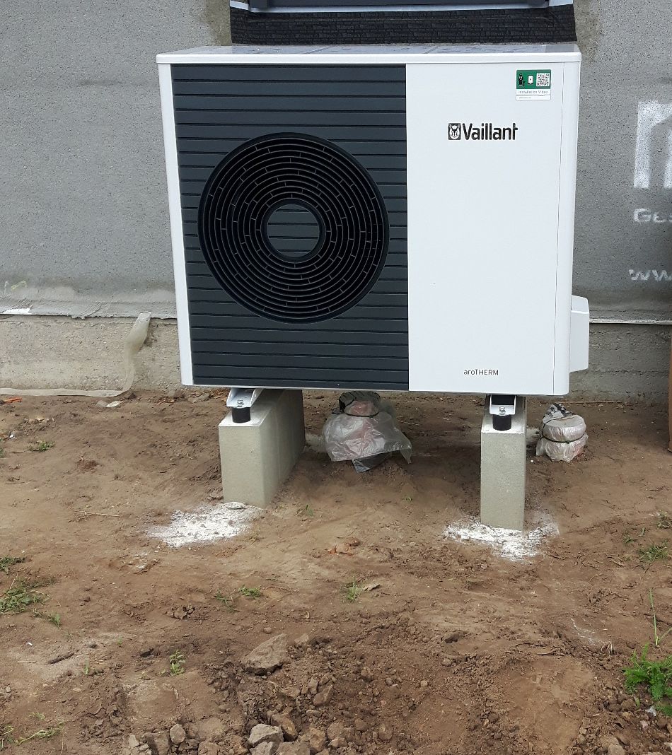

    Hast du ein Foto wie es bei euch befestigt würde?
  10. Piofan
    Piofan
    17.01.2020
    432
    115

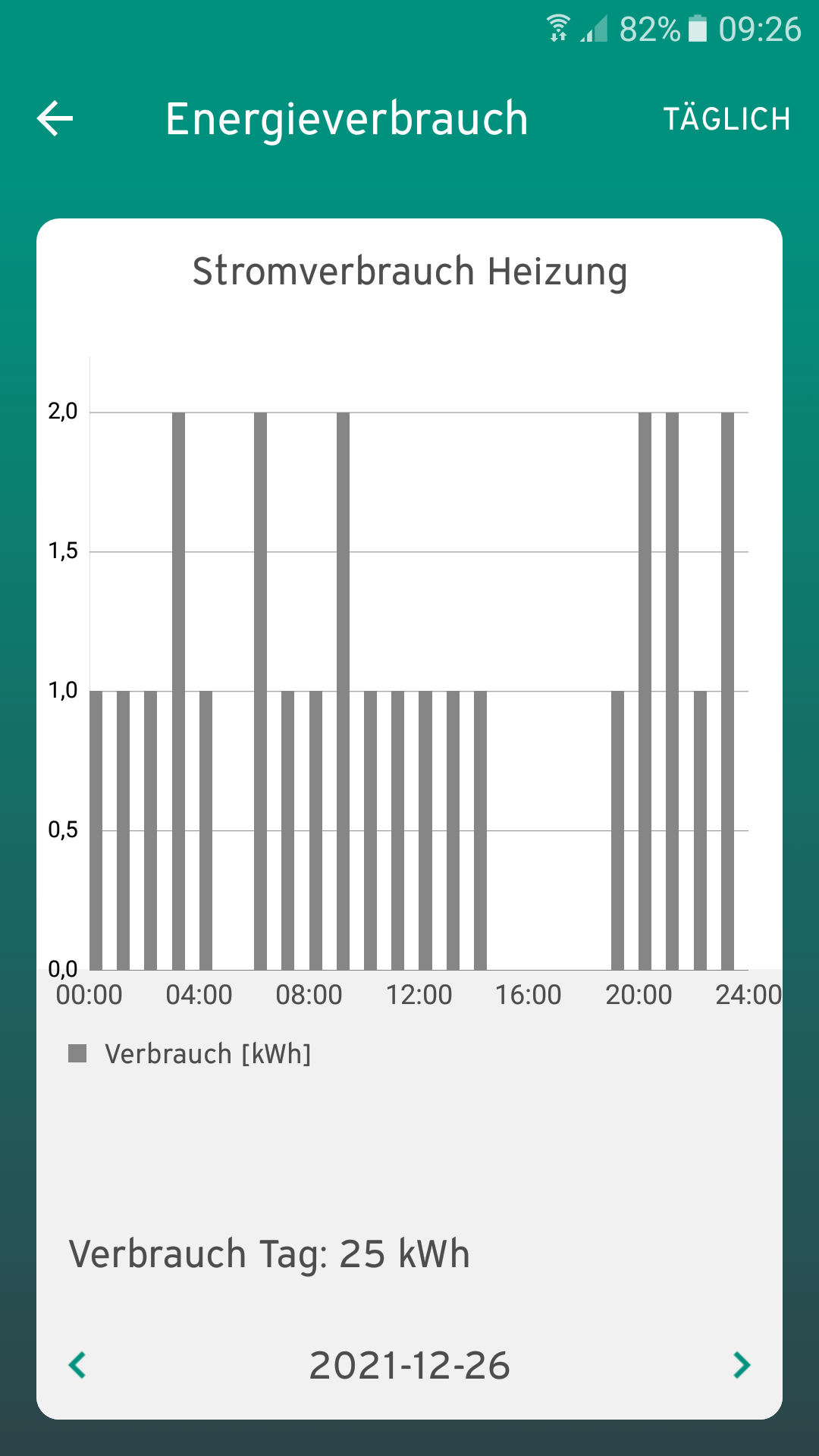

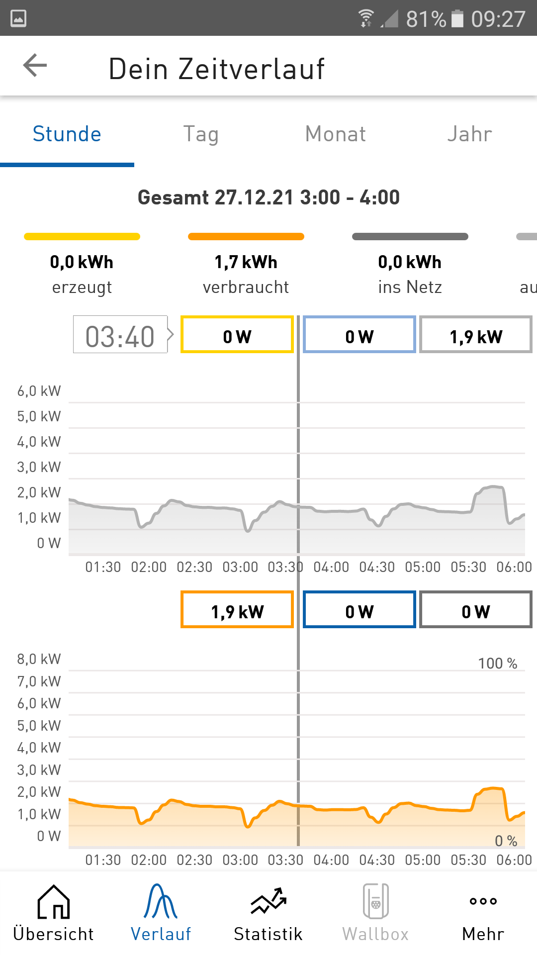

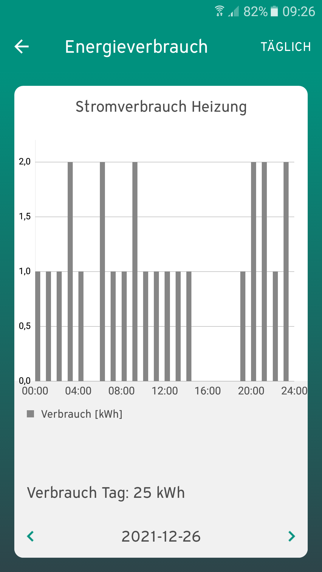

    hier mal unsere Aufstellvariante.
    Jetzt bei ca. -6 bis -10,5 C verbraucht unsere LWWP ca. 1,5 kwh Sieht man auch in der App.
    Zum Vergleich habe ich noch meine Hausverbrauchswerte mit rangehangen. Da sieht man,was sie in etwa Nachts (beim Durchlaufen) zieht.
    Ca. 300 Watt sind der Grundverbrauch des Hauses in der Stunde.
    Zur Installation: die Zuleitungen gehen bei uns durch die Bodenplatte. Jetzt bei den doch kalten Minusgraden,ist auch das Innengeräusch,etwas lauter als ein Kühlschrank. Schwankt aber ständig zwischen Brummen und leisen Gesäusel.
    Ich glaube den Heizstab hat sie noch nicht angefasst.

    Das sieht doch nach einem perfekten Aufbau aus. Sockel erstellt und Leitung nicht durch die Wand. Du hast bestimmt keine Körperschallprobleme im ganzen Haus oder?

    ganz kann man die Geräusche nicht ausblenden. Aber im ganzen Haus habe ich keine Probleme. Nur im HWR Raum ist es schon recht deutlich wahrnehmbar.Tür zu und das Geräusch ist "fast" weg.;)

    Vielen Dank für die Erläuterung. Bei uns ist die Außeneinheit auch mit Konsolen an der Hauswand befestigt und die Leitungen bilden eine Schlaufe und gehen anschließend durch die Wand. Die Vibration, die man in den Wänden hört geht auf jeden Fall von den weißen Leitungen aus. Dann werde ich nochmal mit Vaillant und unserem Bauträger Kontakt aufnehmen.

    Bei uns hatte die Leitung auch extrem vibriert aber unterschätze nicht die Montage des Gestells am Haus. Habt ihr massiv gebaut? Wir haben Fertigbetonteile die natürlich super jede Vibration im ganzen Haus verteilen.
    Über die Schrauben wird jede Minivibration ja fast 1zu1 an die Wand übergeben.
    Aber probier Mal bei Vaillant diese Innenleitung einzufordern.
    Sobald wir auch noch die Außeneinheit auf einen sockel haben bzw. die Verbindung zur Hauswand weg ist, werde ich weiter berichten ob es den gewünschten finale Effekt hatte. Brauche dann natürlich erstmal wieder Kälte Temperaturen. Also wohl erst Ende nächsten Jahres.

    Unser Haus wurde massiv gebaut. Fühlt man denn bei euch die Vibrationen am Gestell oder auch nur an den Leitungen?

    Also ich fühle es eigentlich eher an der Leitung. Am Gestell merke ich fast nichts aber ich kann mir nicht vorstellen, dass ein Schlauch mit Dämmung so stark an Beton überträgt. Ich glaube durch den Kompressor und den Lüfter in der Außeneinheit werden selbst kleinste Vibrationen, die man selber kaum merkt, stärker über die Verbindung Schrauben, Dübel und Betonwand übertragen. Das unterschätzt man.
    Trotzdem kann ich diesen Innenschlauch empfehlen. Dadurch vibriert unsere Leitung deutlich weniger als vorher.

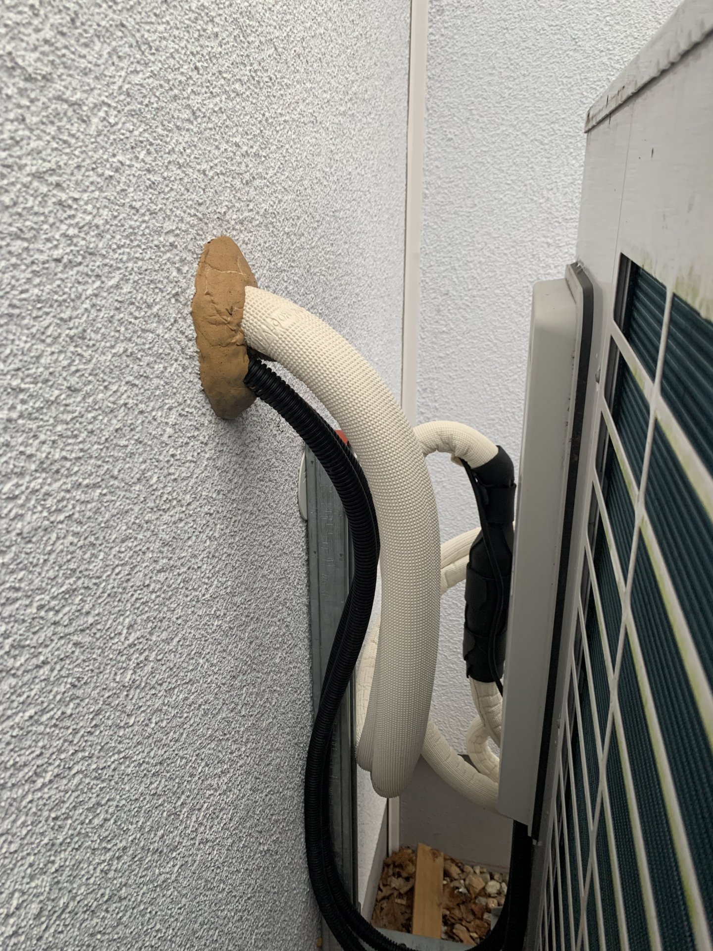

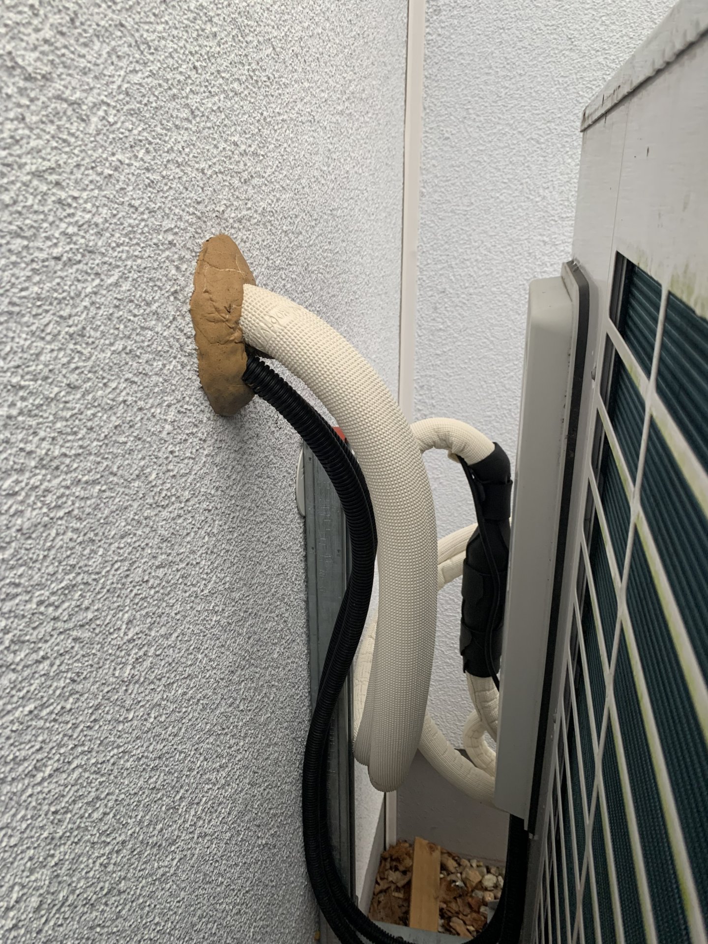

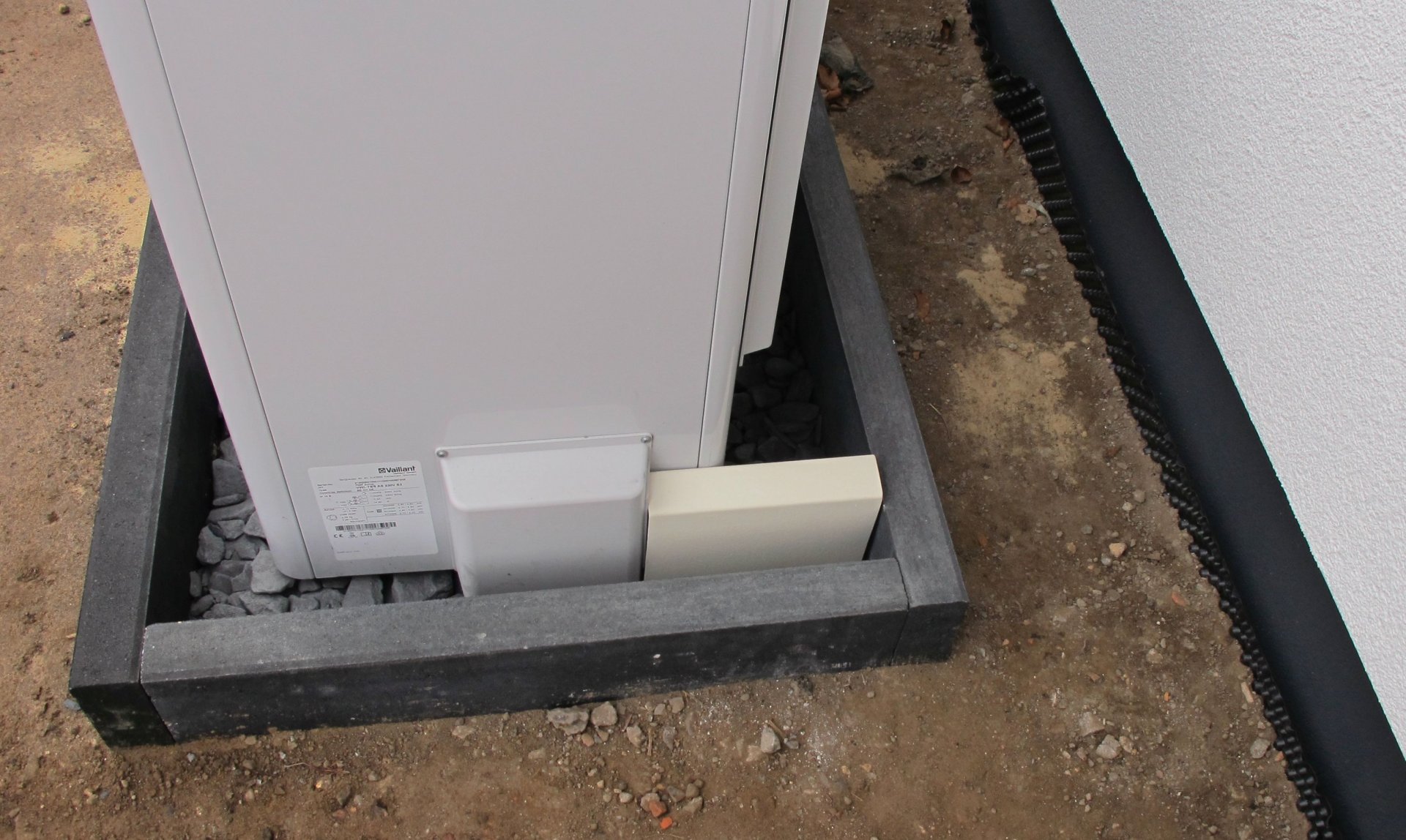

    Habe heute beim Spazieren auch eine Außeneinheit gesehen, wo die Leitungen direkt durch die Wand gehen. Dort sieht es aber irgendwie etwas professioneller aus. Könnt ihr erkennen, ob die da in der Wand so eine Manschetten installiert haben, die die Schwingungen abfangen soll? Außerdem haben die wohl noch Rohre gelegt, wo die eigentliche Kühl lmittelleitung durch geht. So ist wäre kein direkter Kontakt zur Wand sicher gestellt. Ähnlich wie bei der Leitungslegung durch den Boden .
  19. #39 pijimann, 25.01.2022
    pijimann
    pijimann
    22.12.2021
    Bei uns sieht es so aus.

    Wir habes es so gelöst. Man sieht eigentlich nix mehr.
