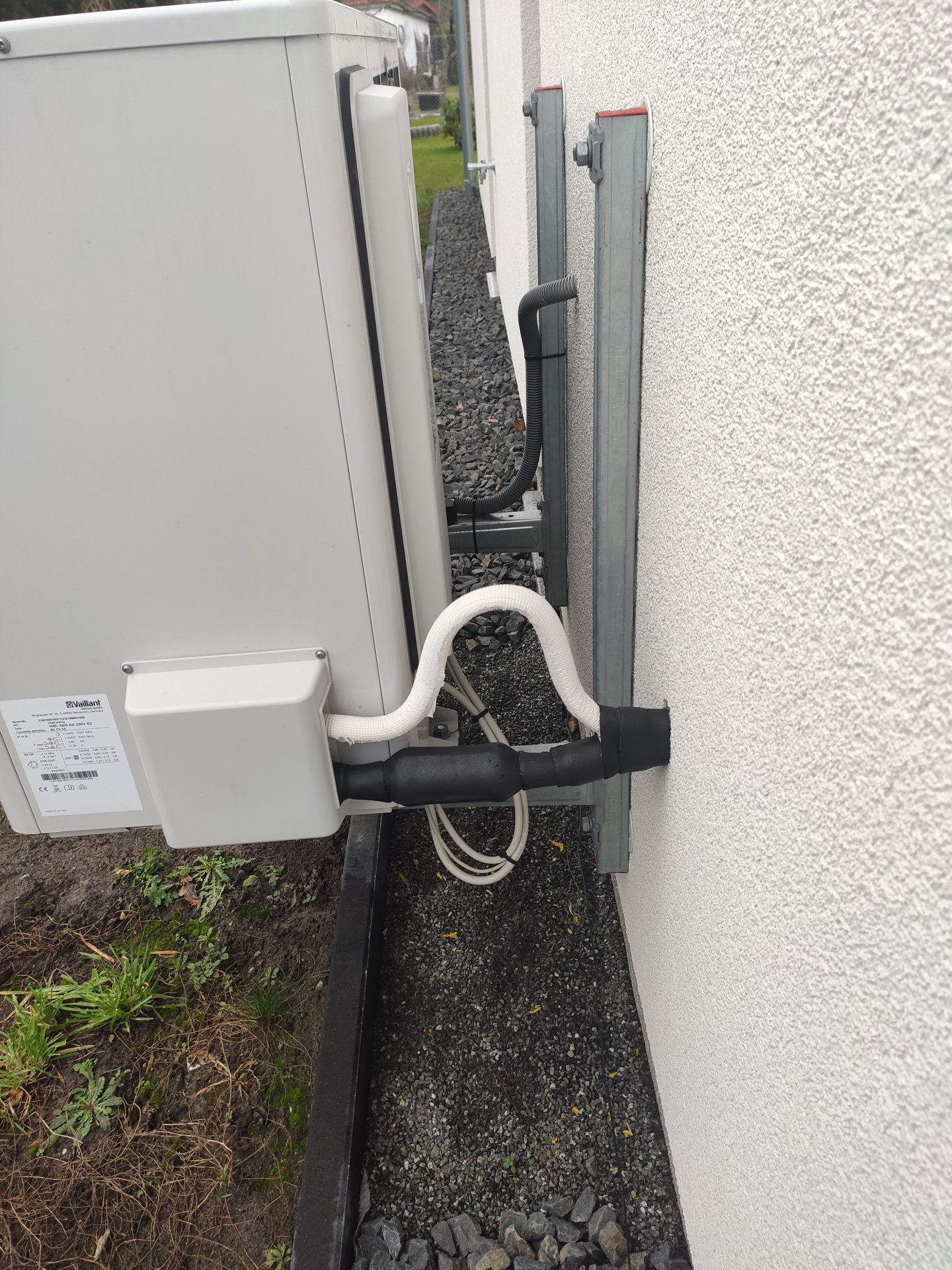

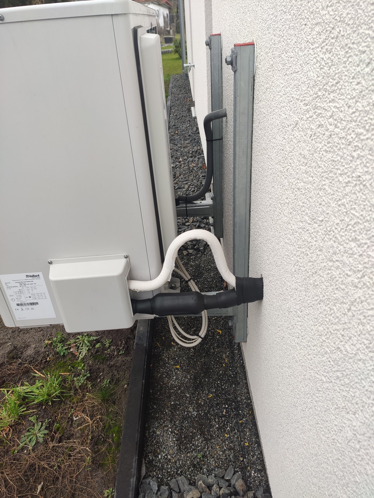

    So ist es bei uns.
    Pij: ist das bei dir Bauschaum, was beim Durchgang reingemacht würde?

    Nett, dass Du uns Deinen Pfusch zeigst.
    Weder die Rohrdämmung noch die Elektroleitungen sind UV-fest und dürfen im Freien verbaut werden.

    Meinst du die weiße Rohdämmung? Die sehe ich bei den anderen Bildern aber auch. Wurde alles von Vaillant gemacht.
    Was genau müsste denn da verbaut werden?

    Was soll denn eigentlich der Bogen nach oben ?
    Kenne das nur von anderen Ländern bei div. fürs uns Zentraleuropäer haarsträubenden E-Installationen, dass man einen Bogen nach unten macht, damit Wasser abtropfen kann.
    Aber Bogen nach oben hab ich noch nicht gesehen, war da jemand zu faul genau zu messen und zu kürzen oder gehört das so und hat einen Sinn ?

    Die weiße, die schwarze und die grauen Elt-Leitungen. Ob die bei Nachbars auch verbaut sind, spielt keine Rolle.
    Verlange einfach den Nachweis der UV-Beständigkeit der Materialien.

    Vermutlich war die Leitung mit gebördeltem Rand vorkonfektioniert und der Monteur musste die überzähligen fünf Zentimeter irgendwie loswerden.
    Hätte er den Bogen wenigstens seitwärts oder besser nach unten gemacht, wäre es in Ordnung gewesen, so aber läuft auftretendes Regenwasser bis an oder in die MW-Durchführung.
    Die Abtropfbögen nach unten sind nämlich kein Ausdruck von haarsträubendem "Dritte-Welt-Pfusch" lieber Simon, sondern überall dort, wo flüssiger Niederschlag auf Leitungen, die in Gebäude führen, trifft, Zeichen von konstruktivem Nässeschutz. Auch wenn der gemeine Mitteleuropäer das in seiner Überheblichkeit manchmal nicht versteht.

    @Fred Astair du hast Recht, natürlich ist ein Abtropfbogen kein Produkt der 3. Welt :) und auch hier sinnvoll !
    Ich hatte es eben dort besonders als technische Maßnahme kennengelernt, denn wenn dir durch die Dacheinführung der Elektroversorgung der Regen in das was man dort "Sicherungskasten" nennt reinläuft und auch dort wieder rausläuft, dann versteht man sehr schnell, warum an den Kabeln ein Abtropfbogen angebracht ist
