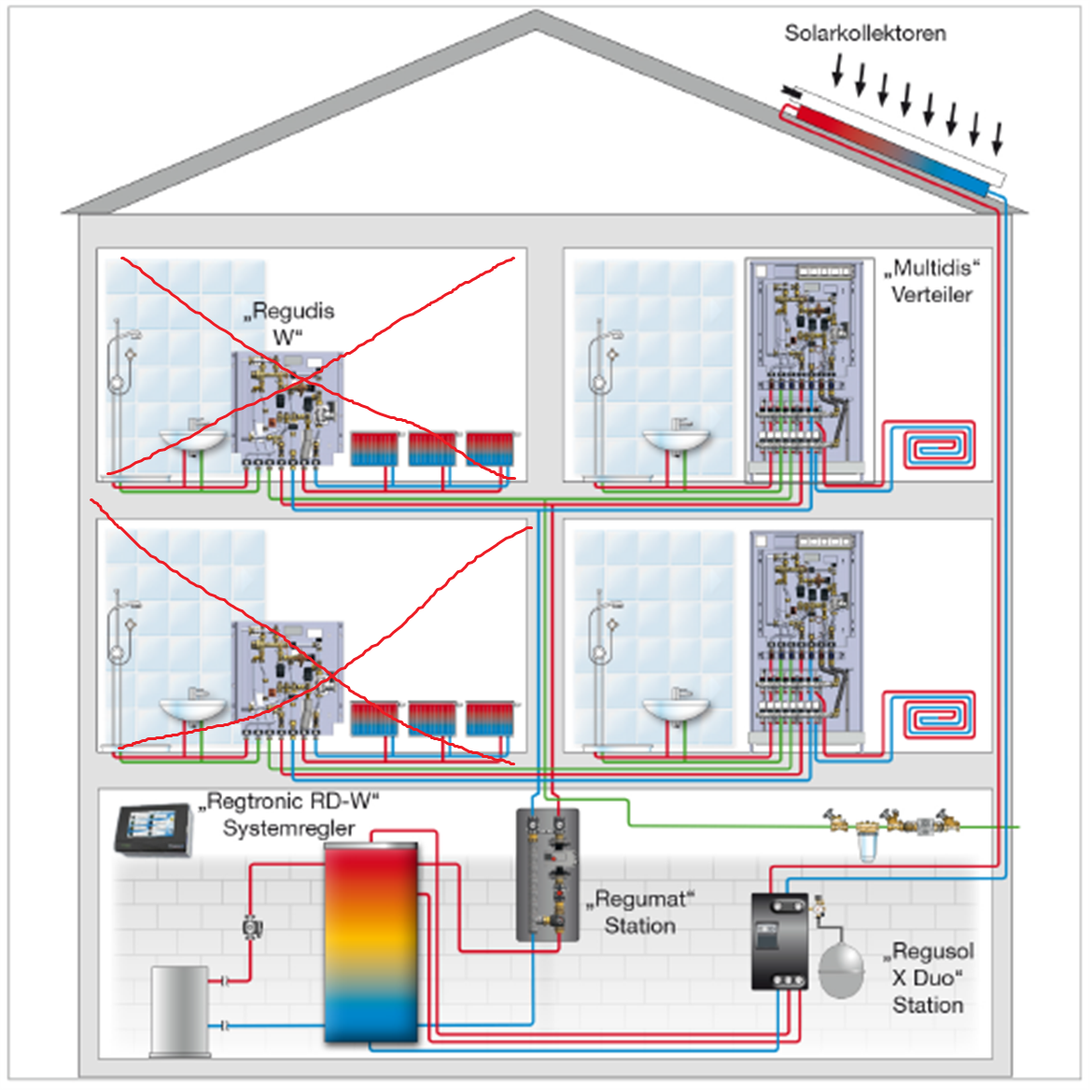

    Hallo alle zusammen,
    unsere Anlage ist jetzt fertig gestellt und lief schon 2 Monate mit 40°C Vorlauf(nur Fusbodenheizung) . Wir haben die Technik gewählt von oventrop mit 1000 Liter Schichtspeicher Wohnungsstationen und vaillant ecotec 30 kW Wärmeerzeuger.
    Jetzt haben wir das Problem das der Wärmeerzeuger wenn der anspringt mit 45° anfängt das Wasser in den Schichtspeicher rein zu pumpen und steigert die Temperatur langsam in ca.15 Minuten auf die eingestellten 60°C.
    Keiner weiß was den Grund dafür. Die Heizung muss eigentlich sofort mit mindestens 60 Grad das Wasser in den Speicher rein pumpen wer weiß Rat???
    Veilland platinum hotline meint irgend was hüdrauliches, kann aber nicht sein da direkt am Speicher angeschlossen und nur über den Fühler am speicher gesteuert sonst keine regelung zwischen nur die kleine von Vailland im Gerät.
    Die pumpe auf dem Bild im Vorlauf von der Heizung ist in der Heizung.

    Jetzt haben wir das Problem das der Wärmeerzeuger wenn der anspringt mit 45° anfängt das Wasser in den Schichtspeicher rein zu pumpen und steigert die Temperatur langsam in ca.15 Minuten auf die eingestellten 60°C.[/quote]
    Wie sollte das auch anders gehen? Ein Wärmeerzeuger nebst Hydraulik ist doch schließlich kein Lichtschalter.
    Ein Perpetuum mobile dieser Art wurde noch nicht erfunden. ;)
    Was sagt der Planer dieser Anlage dazu?
