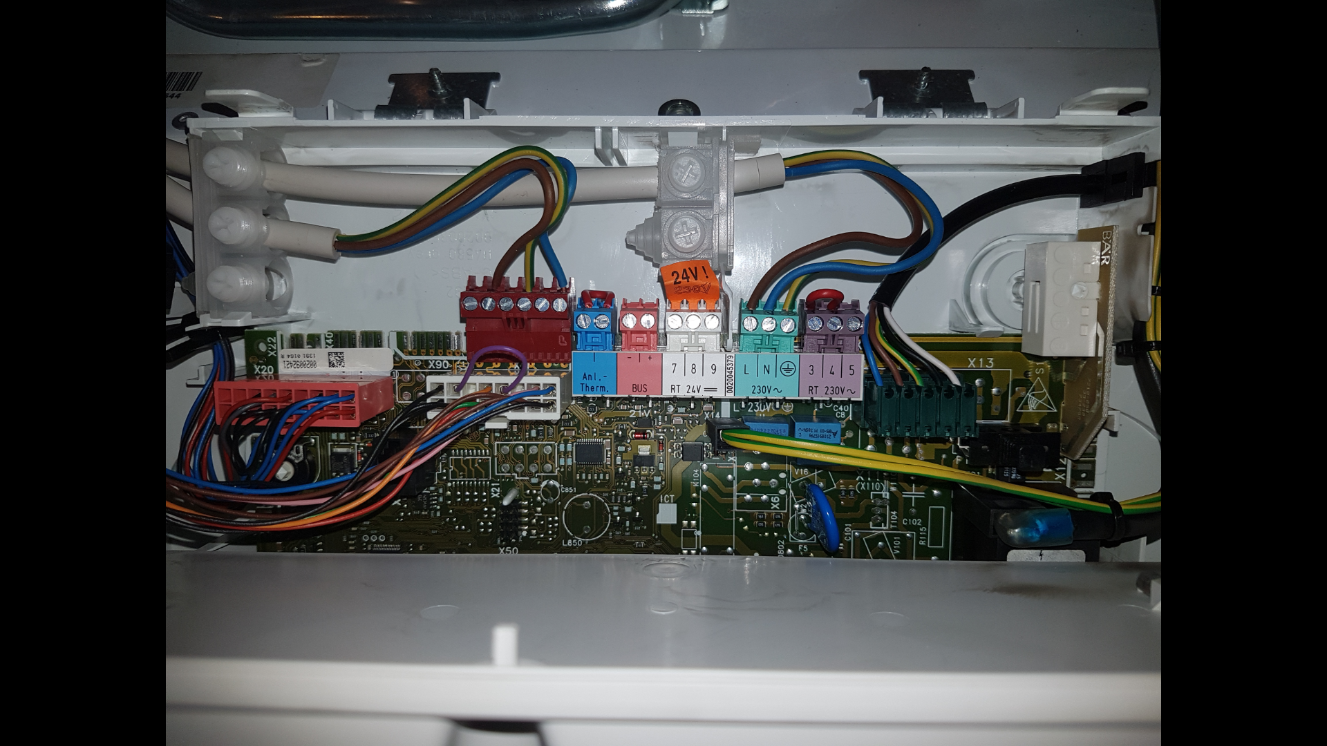

    Ich habe nun doch endlich die Installationsanleitung gefunden. Ich denke, dass ich das hinbekommen sollte. Der Außensensor ist mit einem 3adrigen Kabel am x41 Stellplatz angeschlossen. Diesen würde ich entfernen und dafür dann entweder ein zweiadriges Kabel an den ebus klemmen oder das dreiadrige verwenden und den Schutzleiter ungenutzt lassen. Ansonsten muss ich nichts ändern an der Verkabelung, gehe ich von aus?
    Würdet ihr dennoch empfehlen den Austausch vom Handwerker durchführen zu lassen oder würdet ihr es auch selber machen?
    Anbei Bilder von der Platine unserer Heizungsanlage.

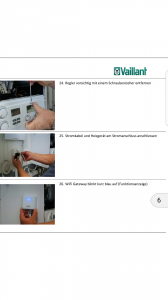

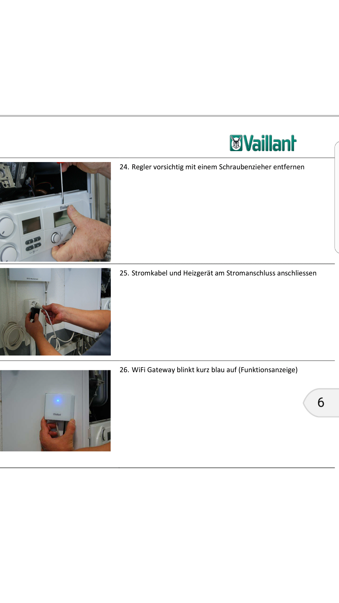

    Außerdem ein Bild aus der Anleitung, welches mich irritiert. In Bild 24 steht man Soll den Regler entfernen, aber ich dachte dass der angeschlossen bleibt? Auf ein paar Bilder weiter sieht man auch dass der Regler beim schließen der Abdeckung noch befestigt ist und weiter wird darauf in der Anleitung auch nicht eingegangen. Vielleicht ein Fehler in der Anleitung?

    du musst den eRelax an die Therme per ebus anschließen und deinen alten thermostat an der Therme entfernen, da diese sich ansonsten beißen.
    Bei uns funktioniert alles super. Wir haben es schön warm und der Verbrauch ist deutlich gesunken.
    Bedenke aber, dass du von Vaillant keinerlei Service erhälst. Hatte dort angerufen, da ich eine Frage hätte und würde abgewiesen. Im Endeffekt habe ich es dann selber gelöst und der Einbau war alles andere als schwer.

    Ich hab meine Therme (AtmoTEC classic) mal genauer unter die Lupe genommen und festgestellt, dass der BUS Anschluss fehlt. Es gibt nur die Anschlüsse "7,8,9" und "Anl. Therm.". Der "BUS" dazwischen fehlt. Es scheint mit fast so, als ob ich mir den eRelax abschminken kann.
    @Sascha2409: Wenn ich den BUS hätte wär es echt sehr einfach. Da braucht man wirklich keinen Installateur für. Vielen Dank für deine Beschreibung.
