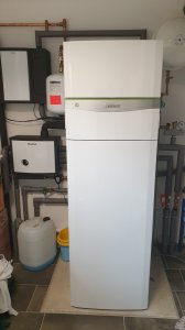

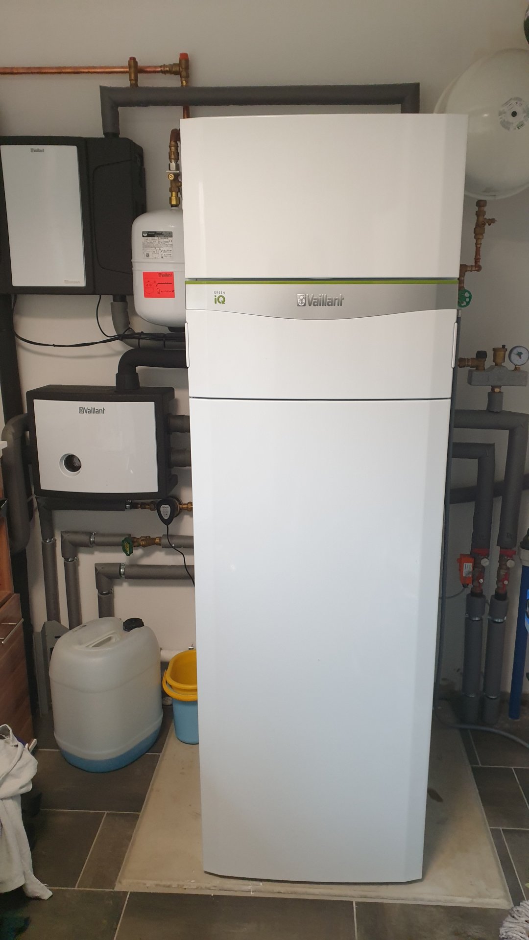

    Hallo.
    wir haben einen Neubau mit Holzständerbauweise gebaut und darin eine Sole-Wasser-Wärmepumpe von Vaillant verbaut bekommen. Die Anlage steht auf einem Podest, das vom Estrich entkoppeln soll. Die Rohre an der Anlage sind starre Kupferrohre.
    Die Anlage erzeugt leider direkt im Raum ein lautes Brummen sowie in dem Räumen darüber, wahrscheinlich durch Körperschall der über die Wände übertragen wird.
    Die Sani-Firma hat schon 2 versuche unternommen die WP zu entkoppeln und die Vibrationen von der Wand zu bekommen, aber es gelingt nicht. Zuletzt wollten wir einen Flexiblen Anschluss mit einem Edelstahl-Wellrohr herstellen um die WP zu entkoppeln, leider war das Wellrohr (DN32) so starr, dass keiner an eine Entkopplung geglaubt hat und wir uns doch wieder dazu entschieden haben mit den Gummimatten eine Entkopplung der Befüllstation und des Kühlungsmoduls vorzunehmen.
    Leider nur mit sehr mäßigem Erfolg.
    Hat jemand von euch eine Idee wie ich die Übertragung vom Körperschall weg bekomme ?
    Hat jemand Erfahrung Wärmepumpen zu entkoppeln oder weiß mit welchen Schläuchen es gehen sollte ?
    Vaillant Kundendienst war auch schon da und hat schwerere Gewichte eingebaut, damit die Anlage den Körperschall besser über den Boden ableitet, so richtig hat das aber auch nicht geholfen.
    Der Sani weiß leider auch nicht weiter.
    Ich hab jetzt im halben Haus das Brummen von der WP, am Esstisch, im Büro und selbst auf der Couch beim Fernsehen, das ist echt belastend.
    Wäre sehr dankbar für Tipps oder Lösungsansätze

    Ist nicht das genau der Fehler? Der Estrich ist vom Rest des Hauses raumweise entkoppelt durch Trittschalldämmung und Randdämmstreifen.
    Dein Podest ist mit dem Rest start verbunden und regt somit alles zum mitschwingen an.

    Wurde das Wellrohr direkt auf kürzestem Wege mit der bestehenden Verrohrung verbunden? Foto?

    Hallo, nein, das wurde leider gleich garnicht probiert.

    Ich bin da selbst überfragt wie das richtig sein soll, hab aber schon von Vaillant gehört, dass es so wie bei uns sein sollte.
    Wir haben einen sehr dünnen Heizestrich mit einer Dämmung drunter. Auf dem überträgt sich alles ziemlich gut.
    Das Podest steht auf der Bodenplatte und schwingt selber null. Die Wände hingegen fühlbar.

    Ich hatte auf ein Foto gehofft.
    Das Wellrohr soll nämlich in einem großzügigen Bogen verlegt werden, um Schwingungen möglichst wenig zu übertragen.
    U.U. ist das Wellrohr für die auftretenden Frequenzen sogar zu starr. Dann muss Flexrohr eingesetzt werden, ebenfalls im großen Bogen.

    Nach Rücksprache mit meinem Sani hab ich das Wellrohr als DN32 gekauft mit 1 1/2 Zoll Anschlüssen.
    Gekauft bei Saniflex (link durfte ich nicht einfügen)
    Das ist aber leider absolut unflexibel, ich hab das in 80cm länge gekauft, sodass etwa 20cm Überlänge vorhanden sind.
    Aber wenn ich das Rohr auf 90° biege, dann ist im Rohr kaum noch flexibilität.

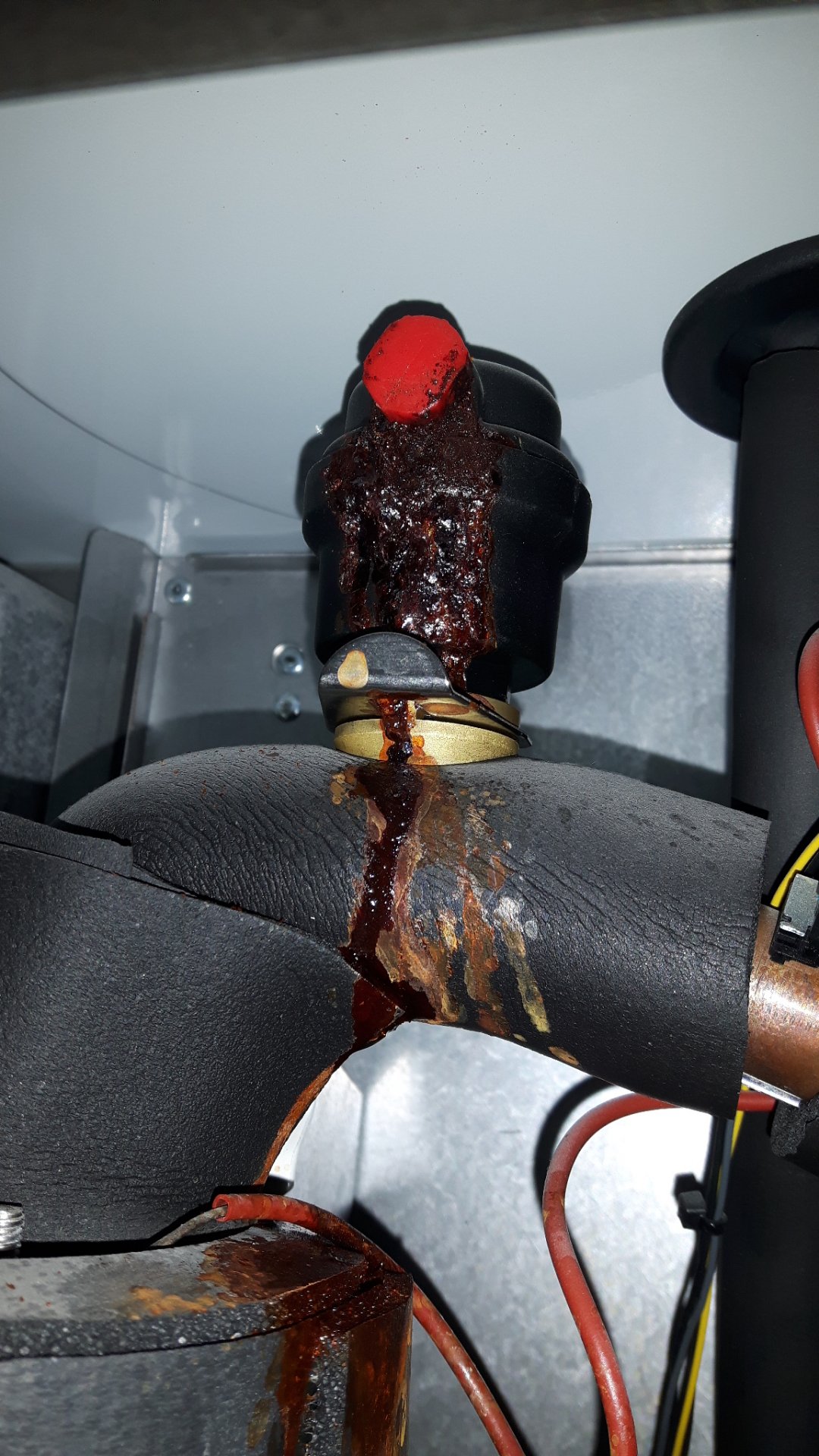

    Hatte jetzt ein anderes unschönes Problem mit dem Druckventil der LWP. Da solltest Du genau hinschauen.

    Das ist kein Druckventil sondern ein Automatikentlüfter und die Sch....dinger sollten verboten werden.
    Die kleine Plastikkappe muss immer fest zugeschraubt sein und darf nur untet Aufsicht und bei Verdacht auf Luft im System mal geöffnet werden.

    Danke Fred. Genau der Automatikentlüfter hat bei uns einen erheblichen Schaden angerichtet. :cry
    Zumal man das Teil erst nach der Demontage der vorderen Verkleidung zu Gesicht bekommt.
