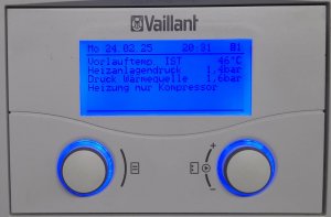

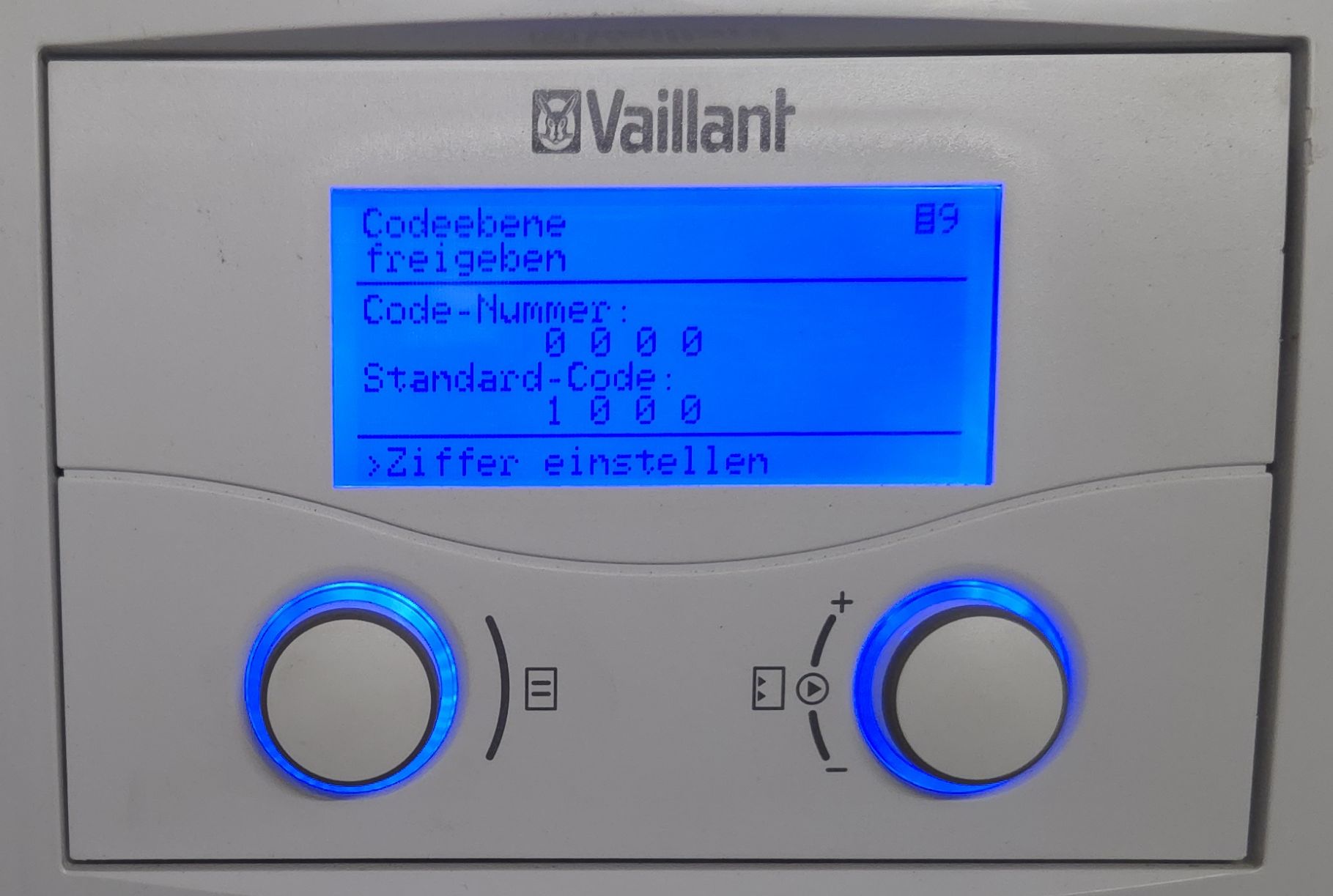

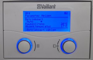

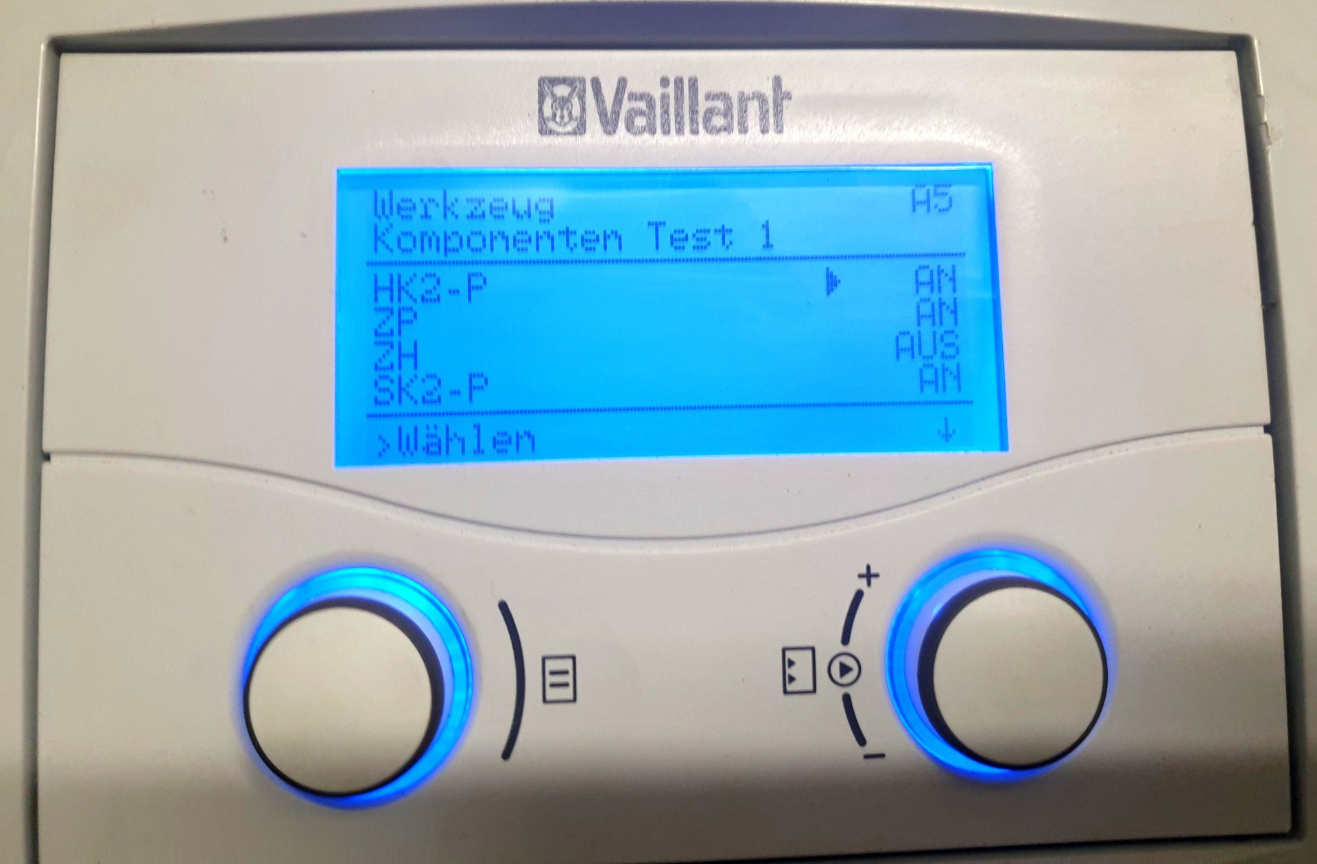

    habe die VWS 101/2 in einem 2 Familienhaus seit 11 Jahren im Einsatz und nun das Gefühl, dass sie länger/öfters läuft wie früher.
    Könnt ihr mir eure Meinung zu den Bildern von meiner Anlage sagen?
    Fehlen noch Bilder, um etwas sagen zu können?
    Vielen Dank und viele Grüße
    Sebastian

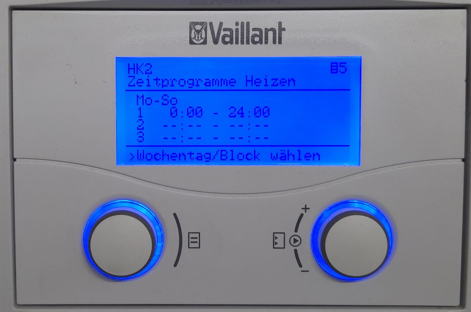

    Wenn an den Einstellungen nichts verändert wurde, sollte sie eigentlich auch gleich, wie die Jahre davor laufen. Evtl. passt das Zusammenspiel mit den Heizkreisverteilern nicht mehr. Zu wenig Durchfluss, weil z.B. Heizschlangen verschlammt sind?
    Hast du diese schon mal kontrolliert? Bilder? Nutzt du ERR in beiden Wohnungen?

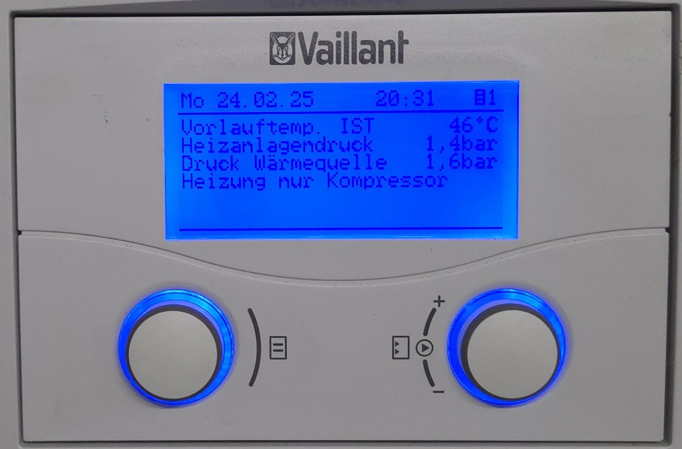

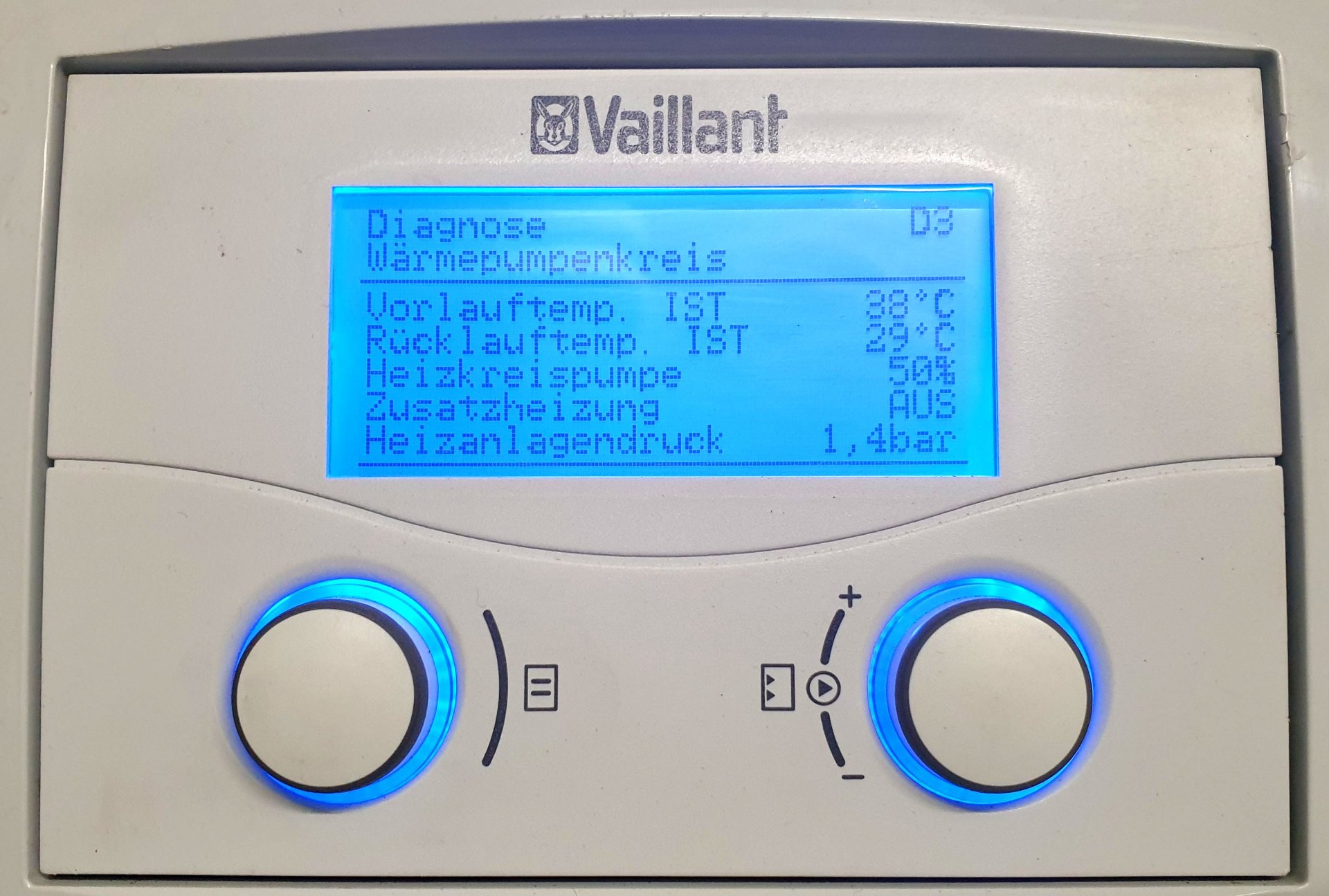

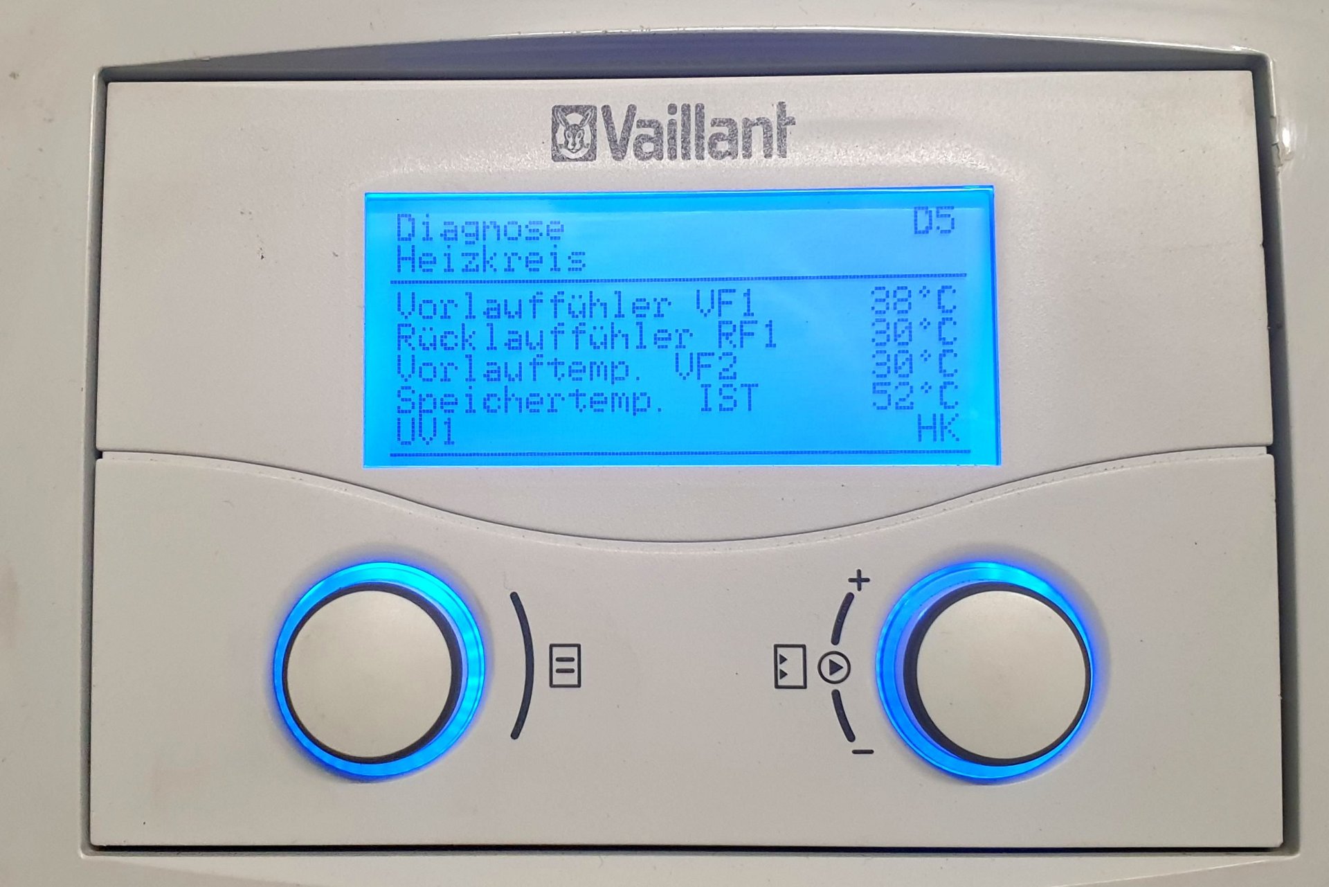

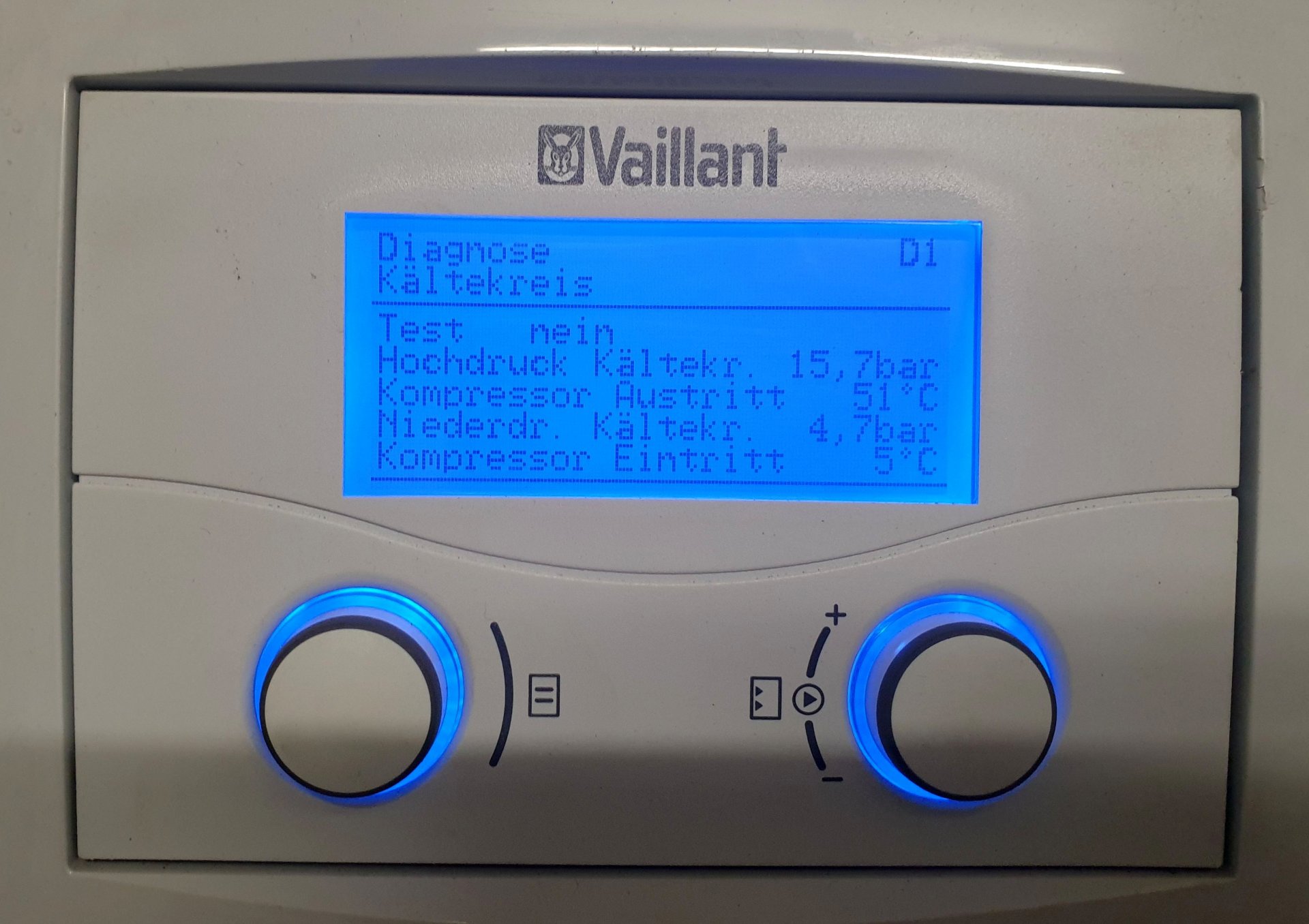

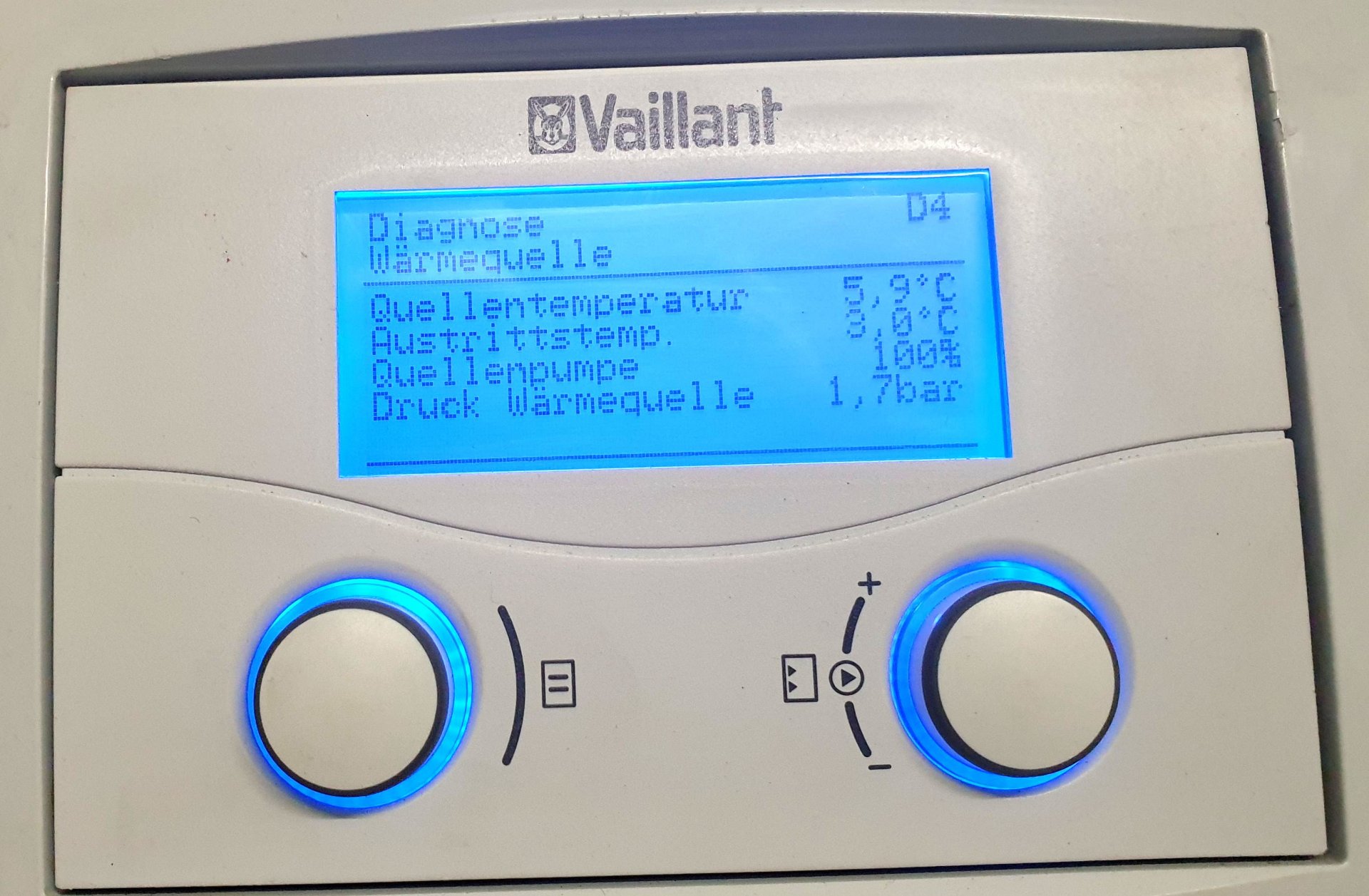

    Die Bilder (z.B. D3, D4) zeigen, dass die WP gerade läuft, bzw. der Kompressor und die Pumpen an sind und somit heizt. WW hat ja noch 50°C.
    Die Vorlauftemperatur ist allerdings relativ hoch - ausser das war bei -10°C. Das sieht man aber nicht.

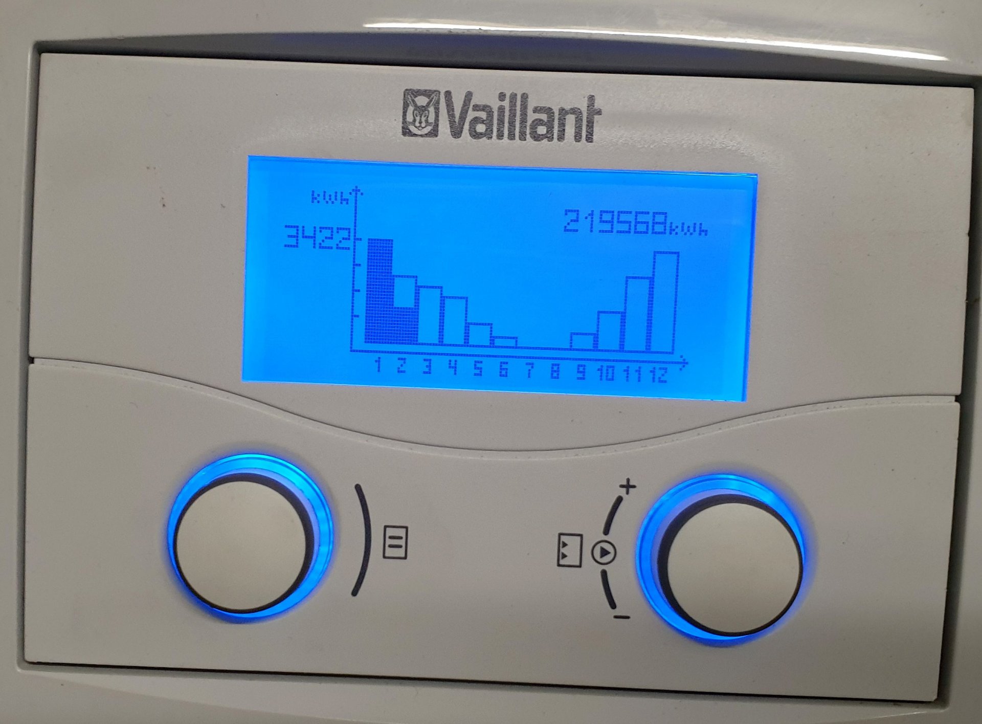

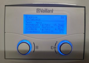

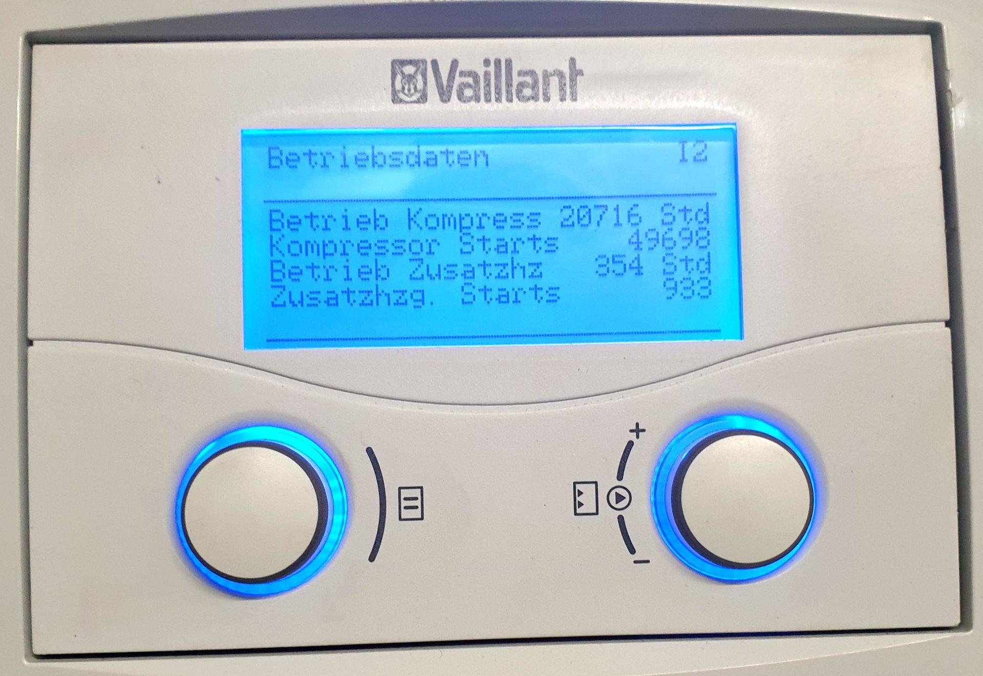

    Für eine Bewertung wären noch die Kompressorlaufzeiten und die Starts interessant (I2) sowie die erzeugte Wärme (Startbildschirm) und der "Stromverbrauch" über einen definierten Zeitraum.

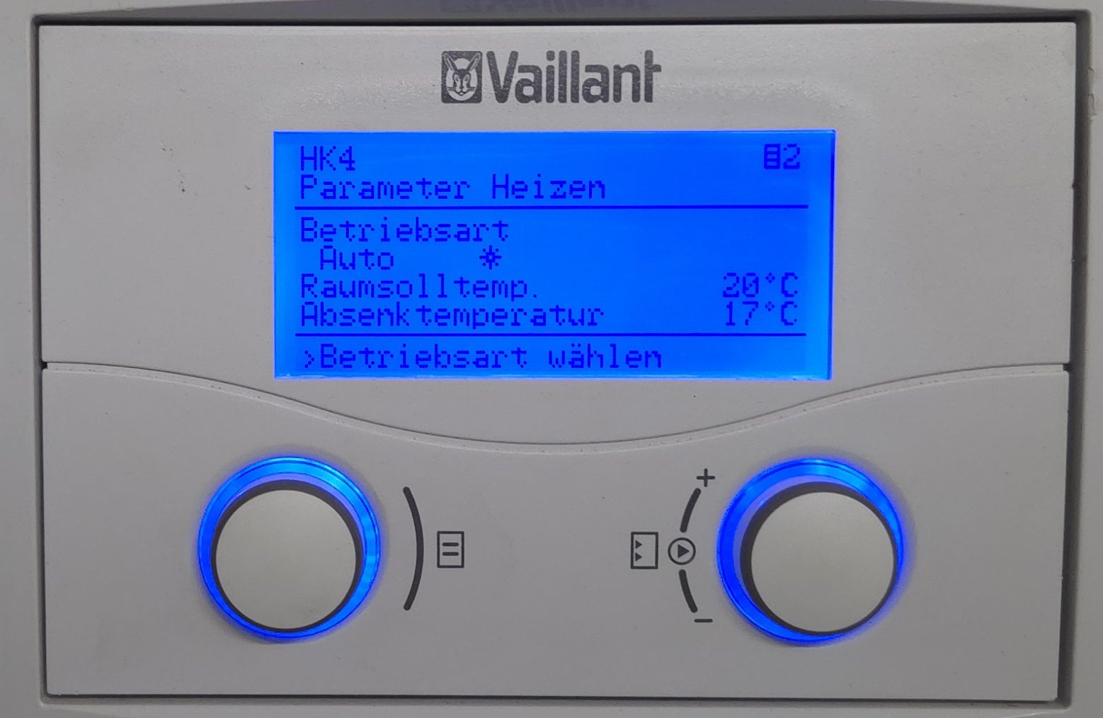

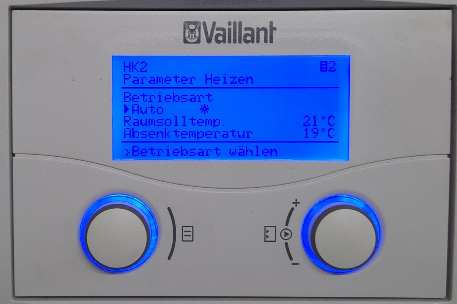

    Raumsolltemperatur, Steigung, Energieintegral-Startwert, WW-Soll.....?

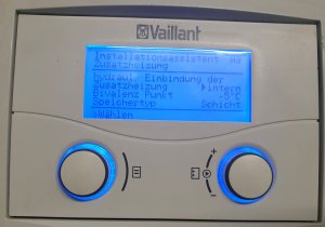

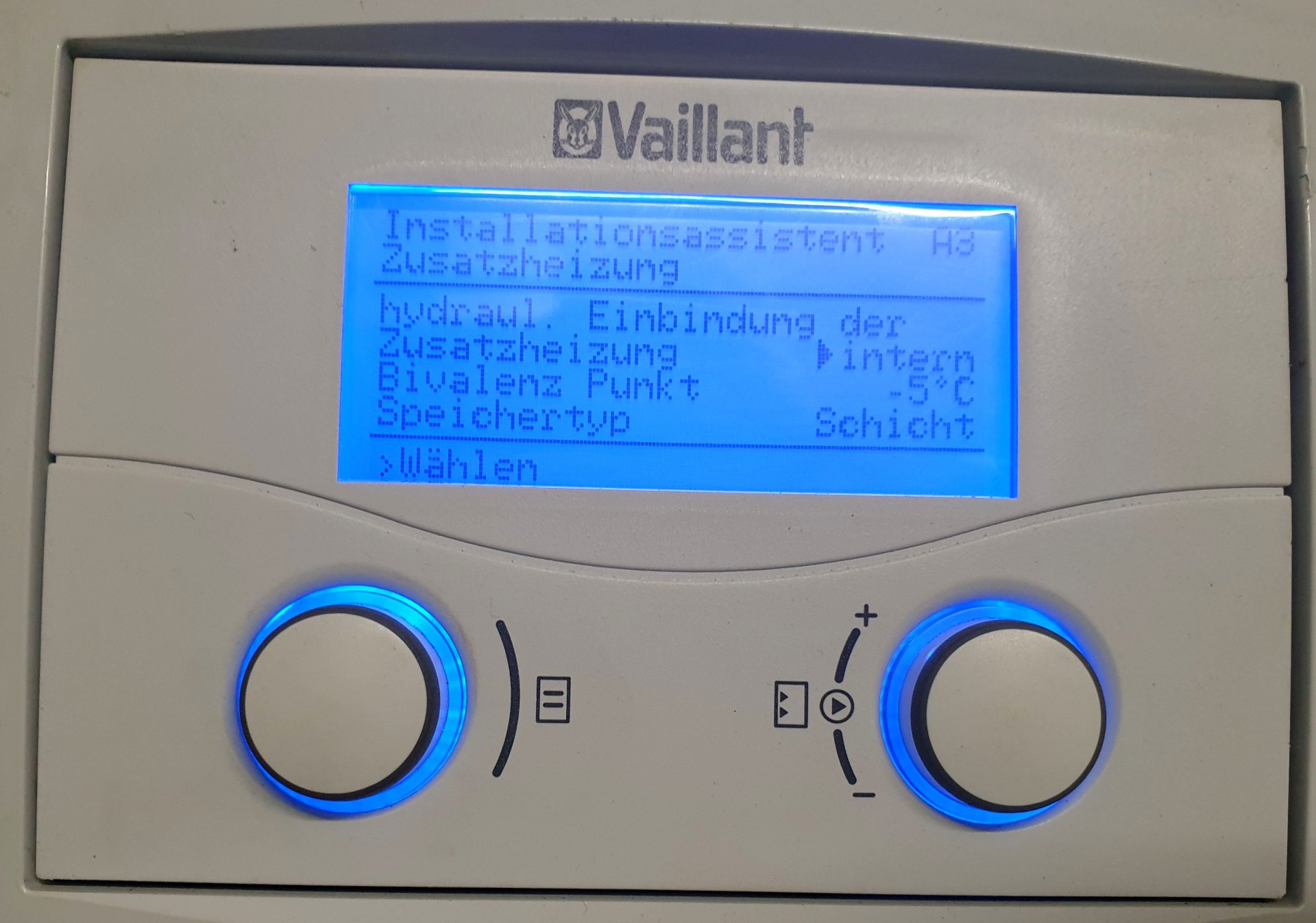

    Was ich auch nicht verstehe, ist die Zusatzheizung, bei einer Erdwärmesonde.
    Wird die tatsächlich benötigt oder kann ich sie abstellen und falls ja, wo?

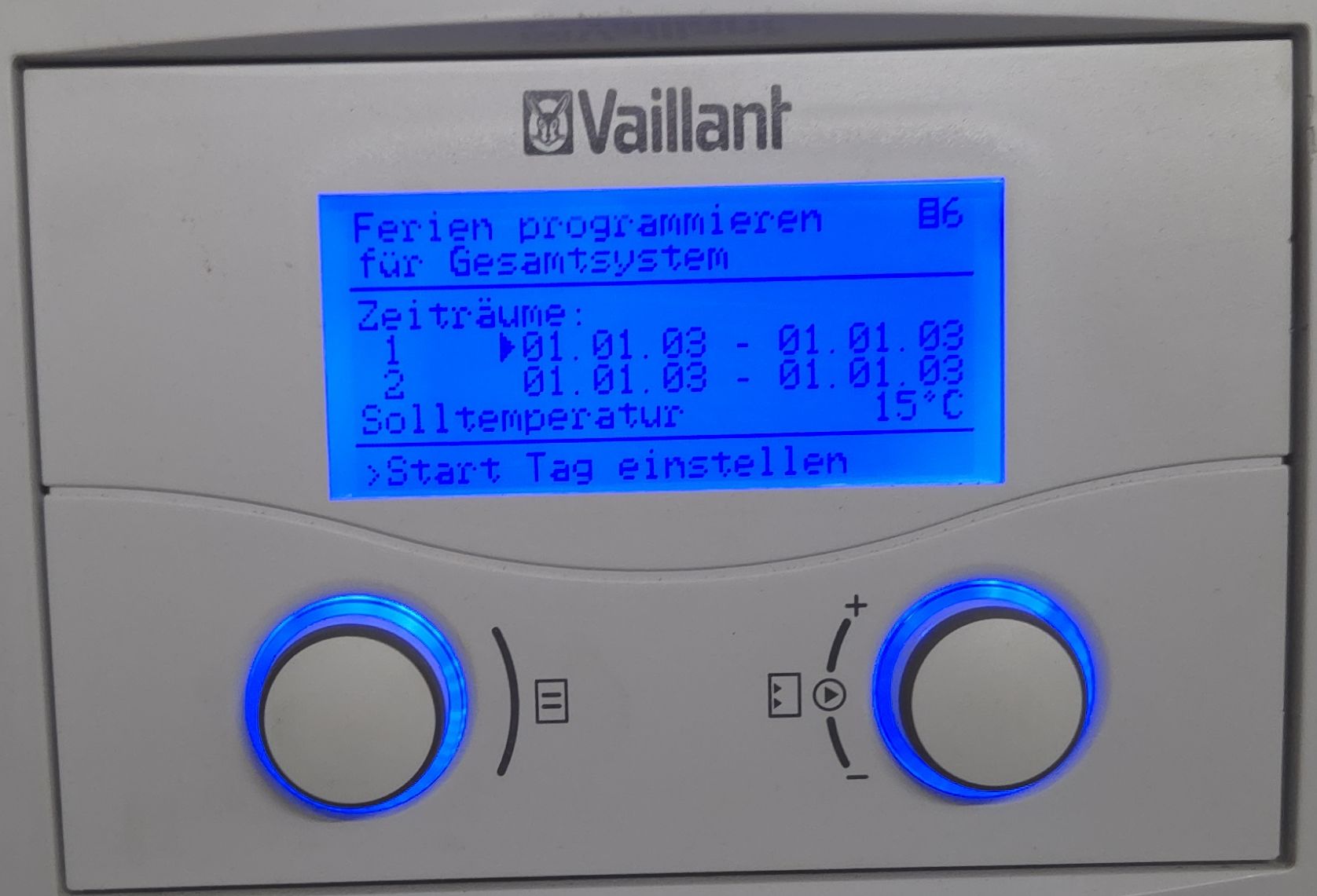

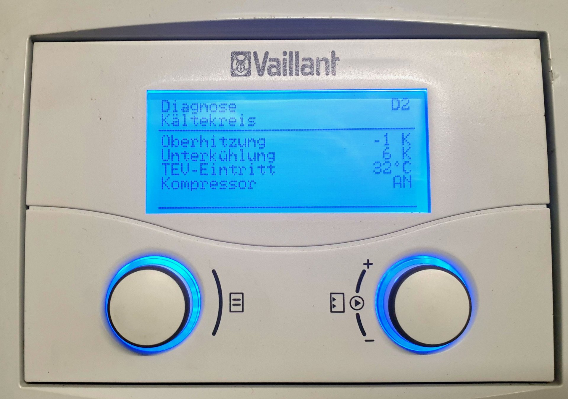

    Hier der Startbildschirm und die anderen I-Bilder

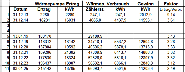

    Habe den Stromverbrauch vergessen, hier meine Liste:
    Ende 2023 wurden die Einstellungen für Warmwasser geändert, da in der 2. Wohnung ein Baby kam und ihnen das WW nicht warm genug war.
    Kann das der Auslöser für den höheren Verbrauch sein?

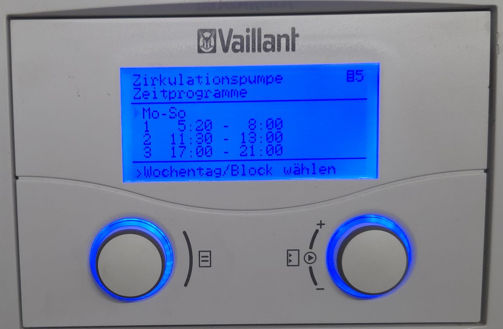

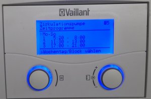

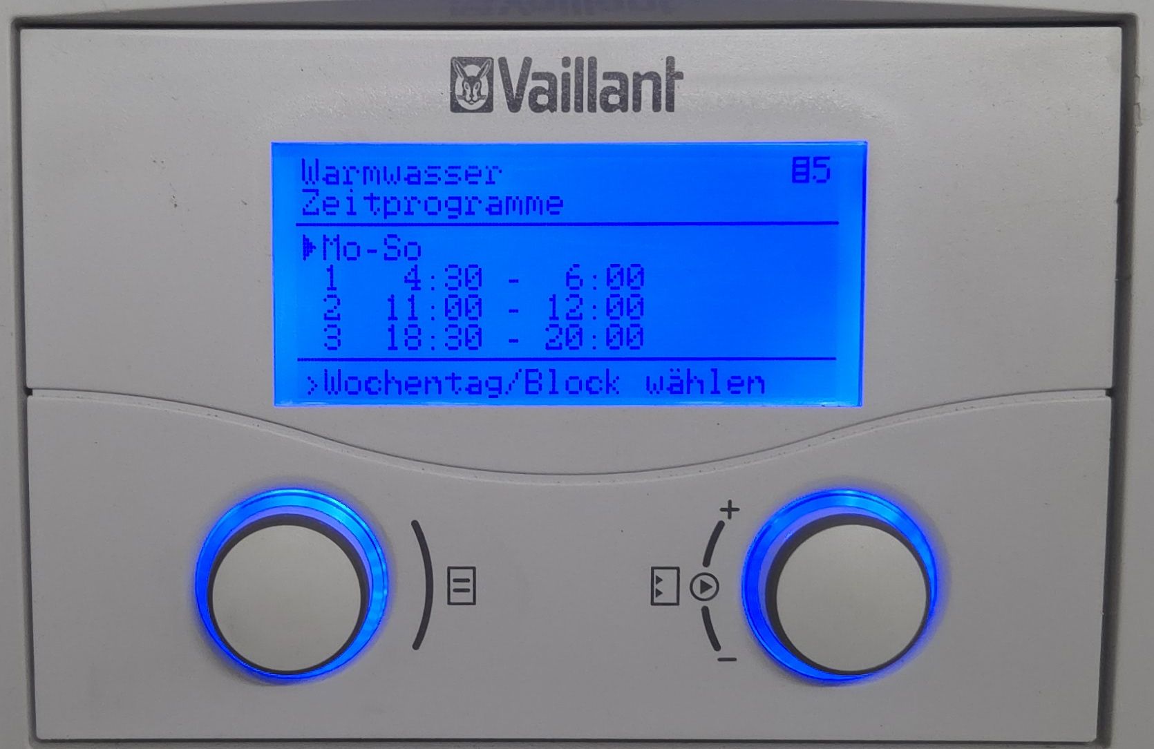

    Idealerweise setzt man 2 (oder 3) Zeitfenster für die WW-Erwärmung mit Hysterese und zwar vor dem Verbrauch (z.B. 4-5 Uhr, 16-17 Uhr, Min 39°C, Max 49°C.). Die 101/2 ist ja ohne integr. WW-Speicher. WIe groß ist denn der Externe? 300 l?
    Vorweg, so schlecht ist die JAZ dann doch nicht, wie Deine Berechnungen zeigen. (die sind falsch.)
    Bei Vaillant gilt. (Umweltertrag+eingesetzte elektr. Energie) / eingesetzte elektr.Energie. Für 2024: (18705 kWh+7501 kWh) / 7501 kWh.= 3,49. Eine 4 sollte aber durchaus möglich sein, auch wenn die VWS in einem "Altbau" (mit FBH) werkelt. Deshalb auch die "hohe" Vorlauftemperatur von 38 °C. Allerdings ist mir die Spreizung zu hoch (Vorlauf-Temp / Rücklauf-Temp.). Da ist vermutlich zu wenig Durchfluß. (Deshalb hohe Temp. und kurze Laufzeit (Taktung.) s.u.
    Aus Kompr.-Start und Laufzeiten sieht man, dass die Laufzeit je Start nicht optimal ist. Nur 25 min je Kompressorstart. Das sollte besser gehen. --> 40...50 min.

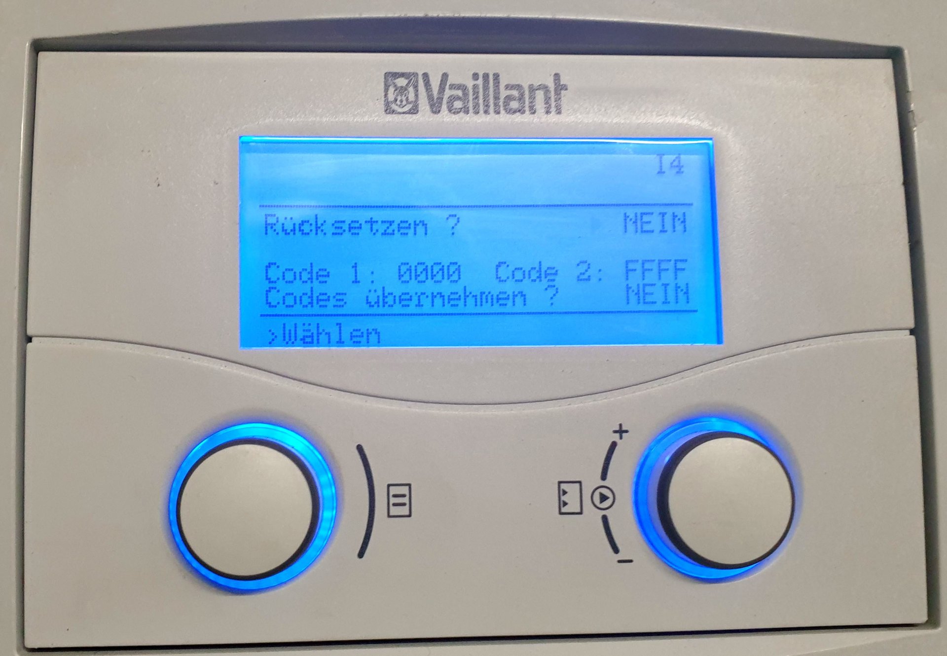

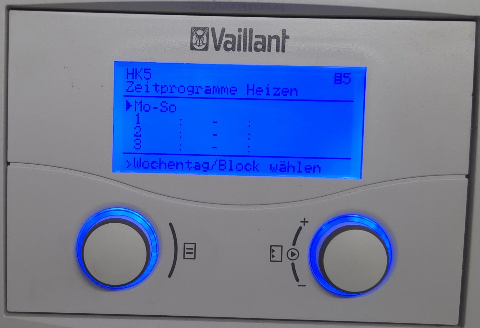

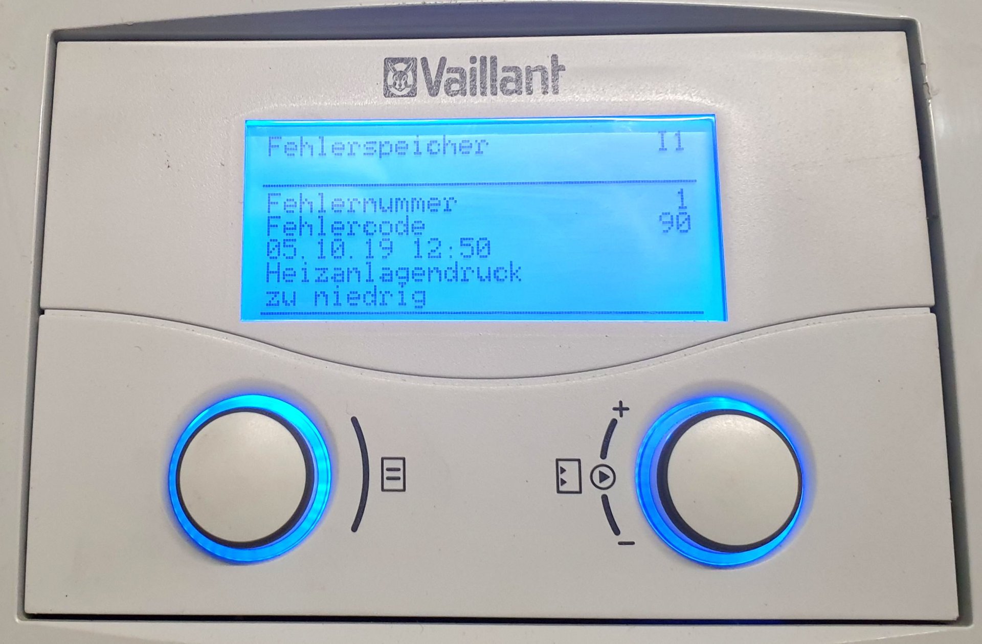

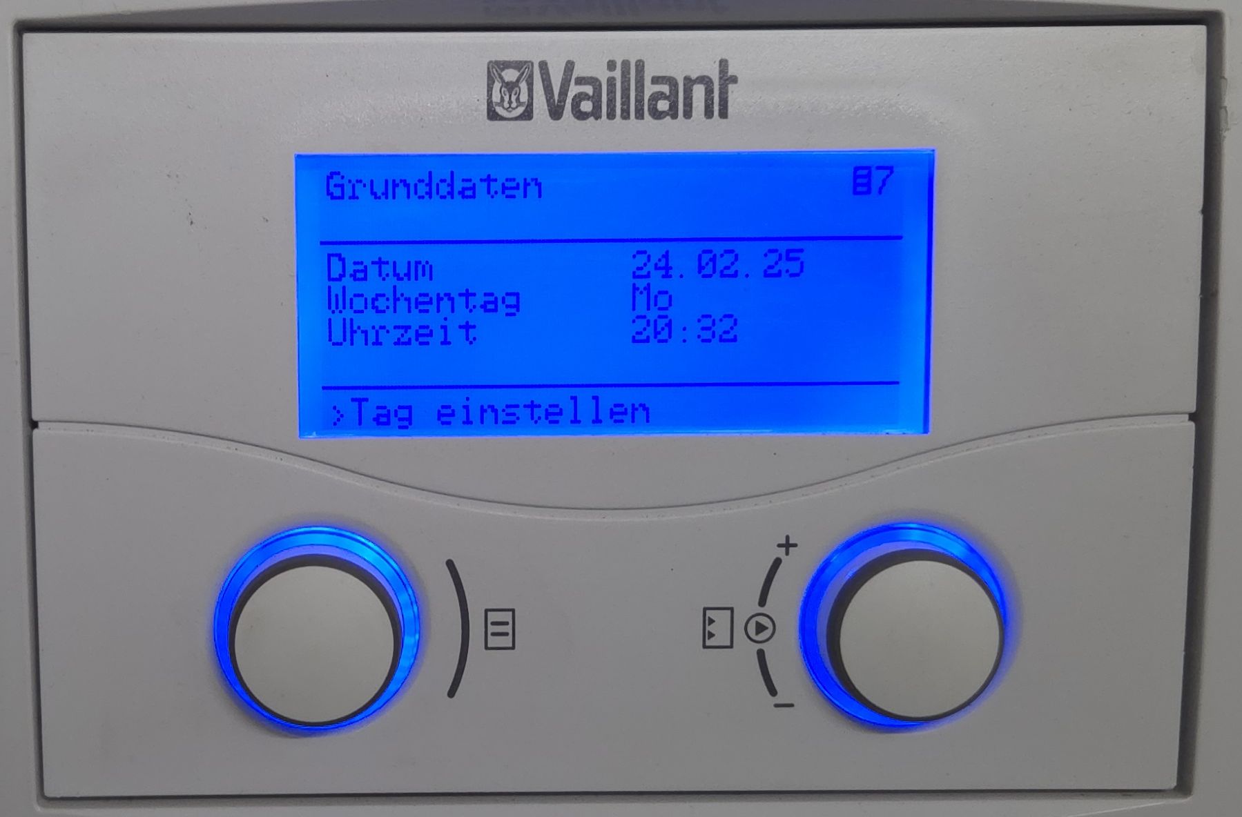

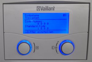

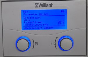

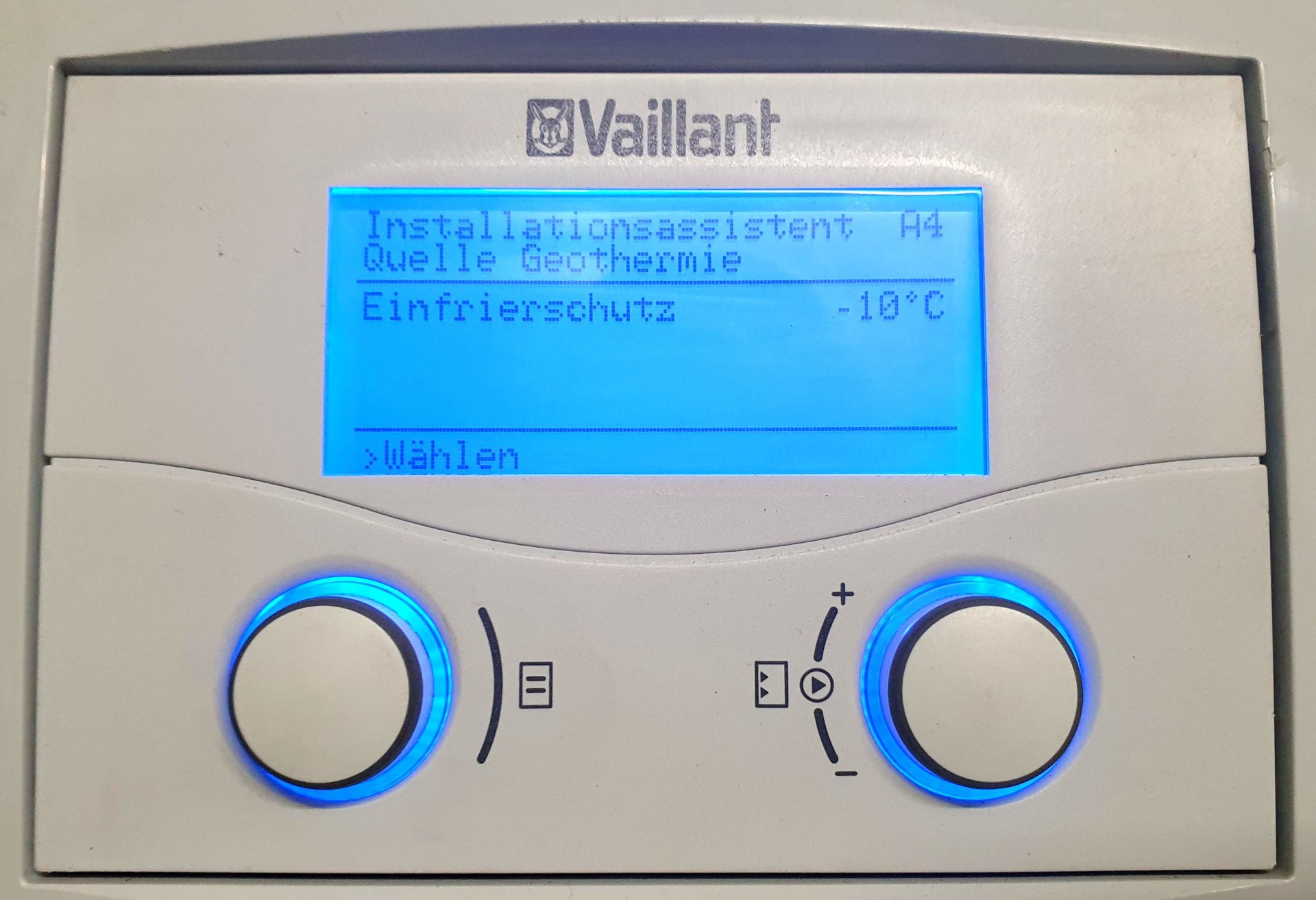

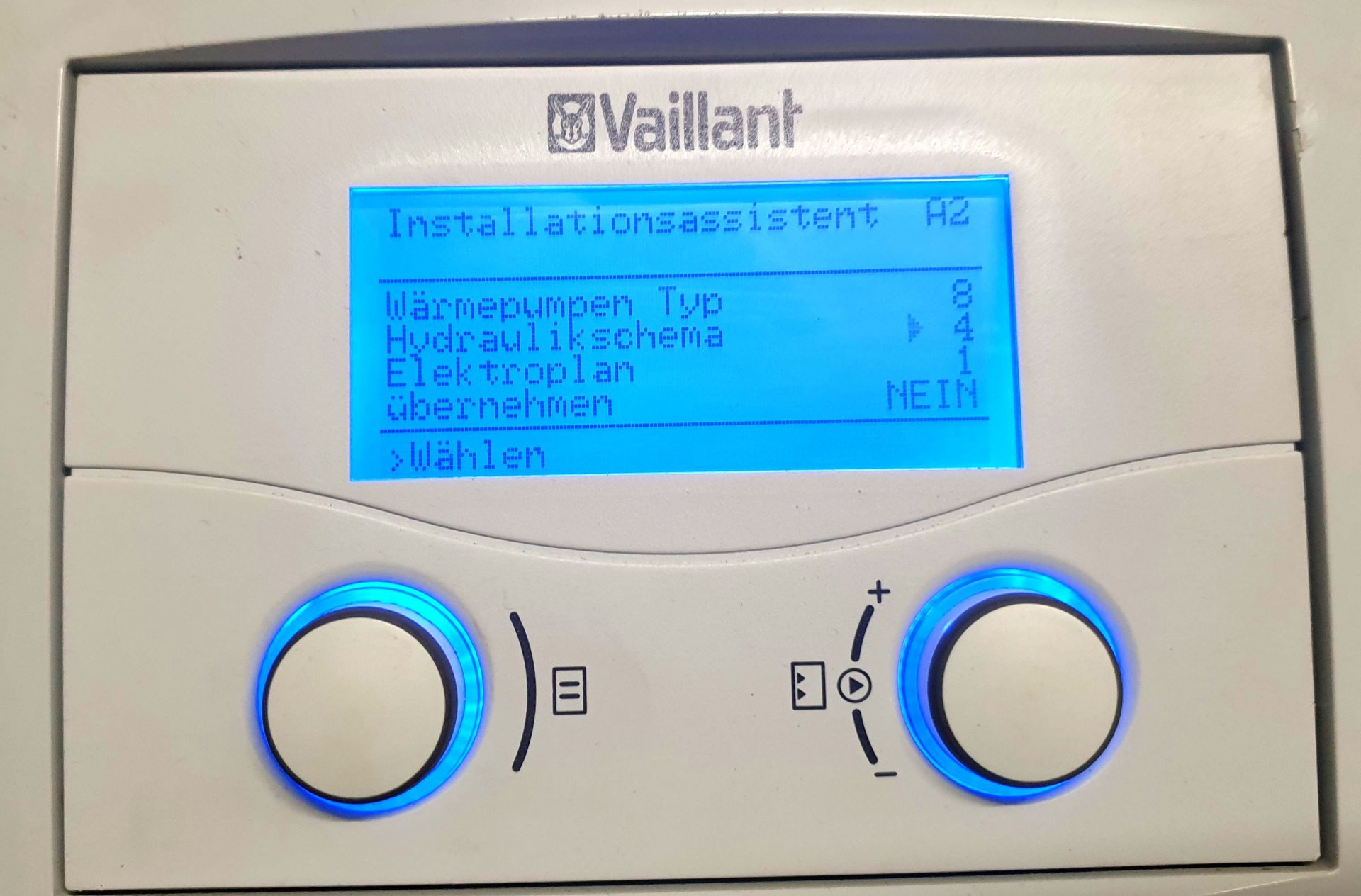

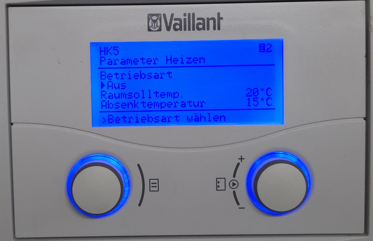

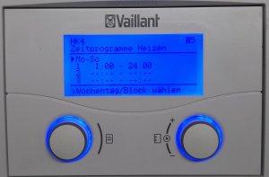

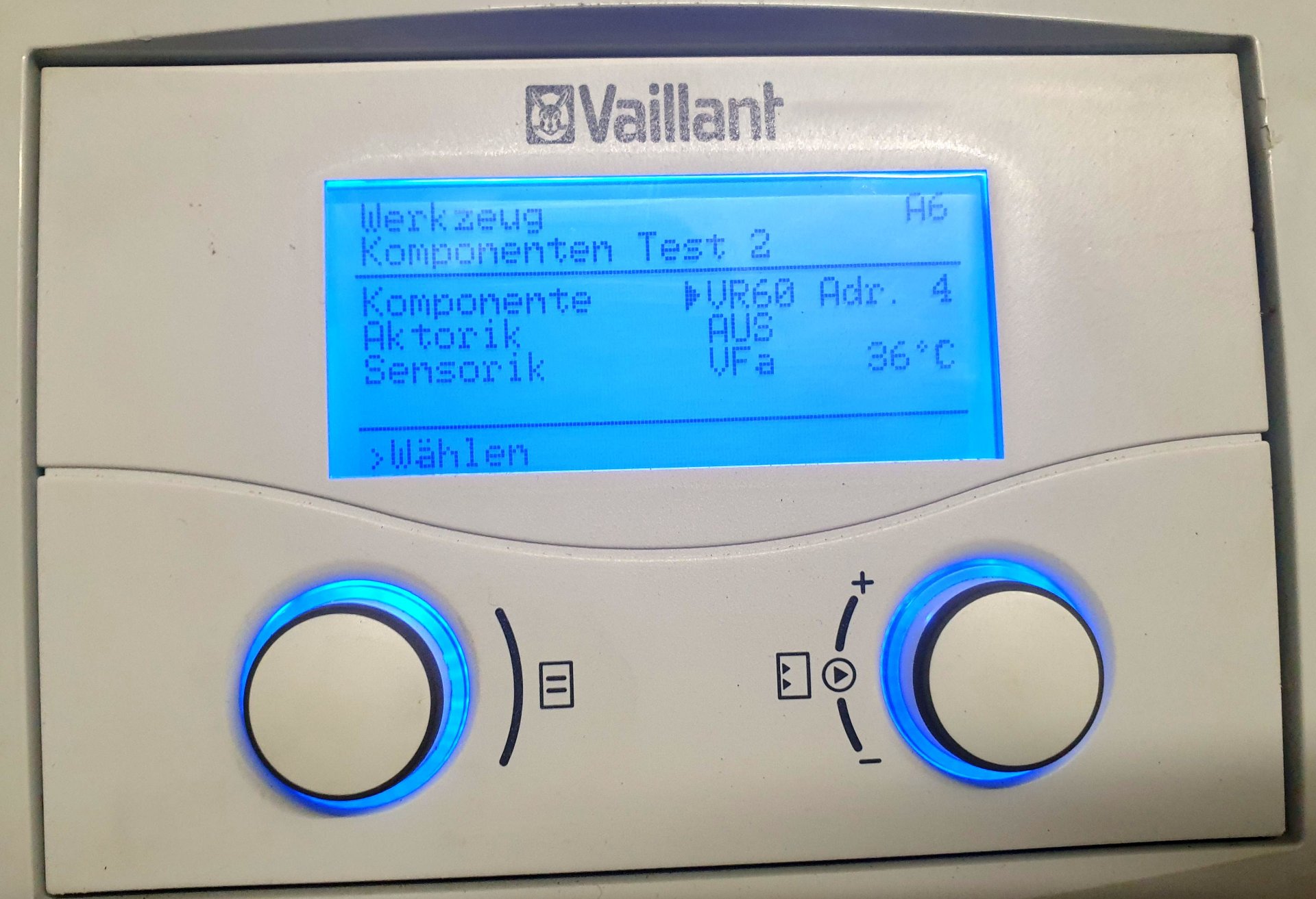

    Habe noch die Konfig-Bilder erstellt:
  8. #8 EichingerS, 25.02.2025
    EichingerS
    EichingerS
    09.02.2025

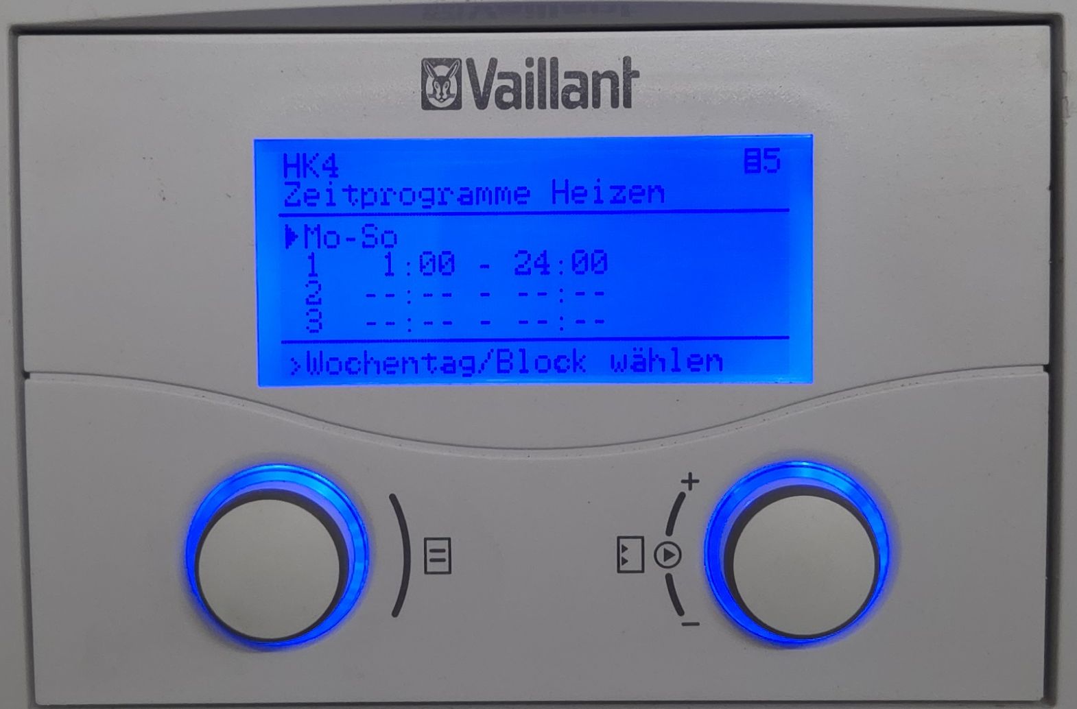

    und hier der Rest:

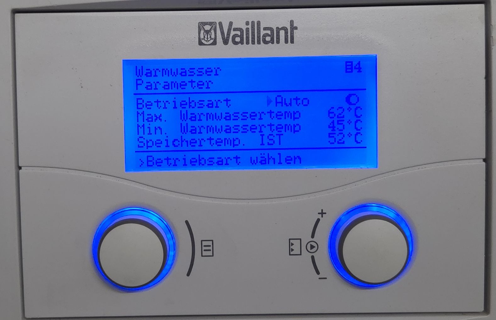

    62 Grad WW ist natürlich ein „Energiefresser“ ohne Ende. a) braucht das kein Mensch (und wird selbst in einer Mietwohnung nicht gefordert (@Fred Astair: korrigiere mich, falls ich daneben liege)), weil immer KW beigemischt wird und b) schafft das die VWS nicht ohne Heizstab (bei 55….58 Grad ist Schluss). Das kannst du aber doch locker prüfen, wenn sie gerade WW macht und im oberen Temp.-Bereich werkelt.
    Also, runter mit der Max.-WW Temperatur auf 50 Grad, Min auf z.B. 40. Bei 500 l und 3 Zeitfenster sehe ich da keine Probleme.
    Ggfs. Legionellenprogramm 1x proWoche aktivieren.
    Wie war die Einstellung davor und wer hat diese geändert?

    wie die Einstellungen davor waren, weiß ich nicht mehr, geändert habe wahrscheinlich ich sie.
    Habe nun die max. WW Temp. auf 55 Grad eingestellt.
