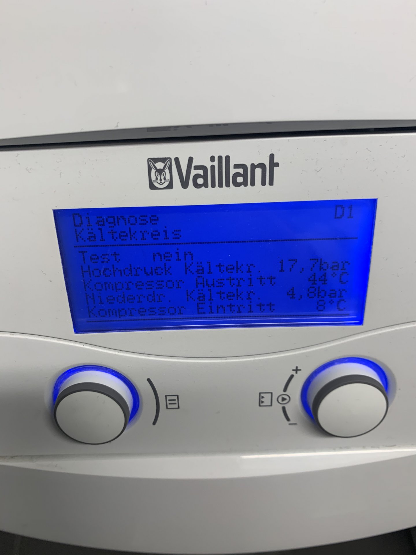

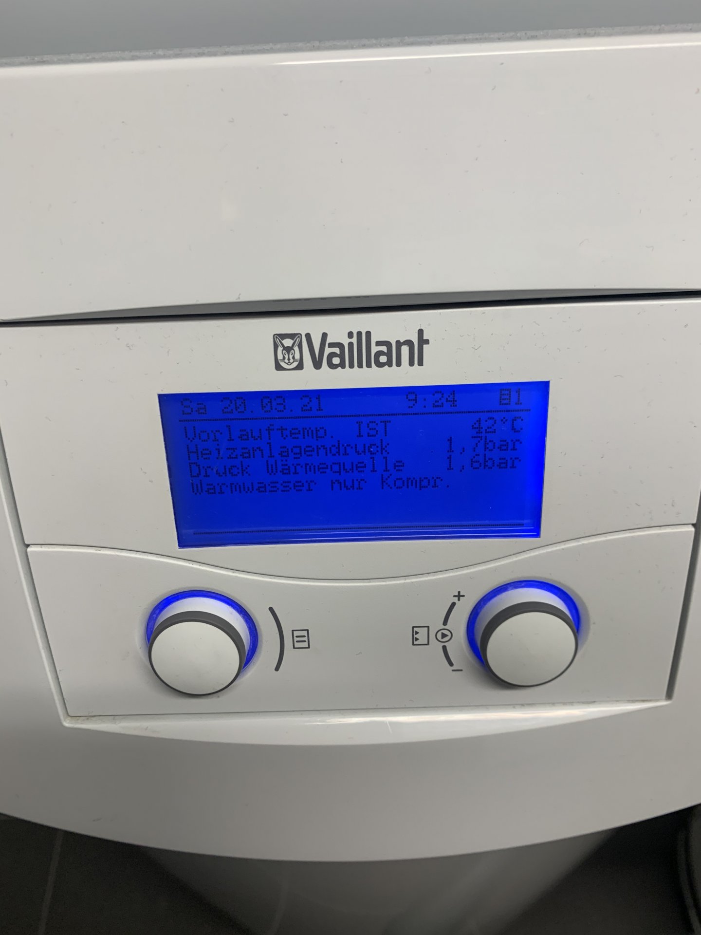

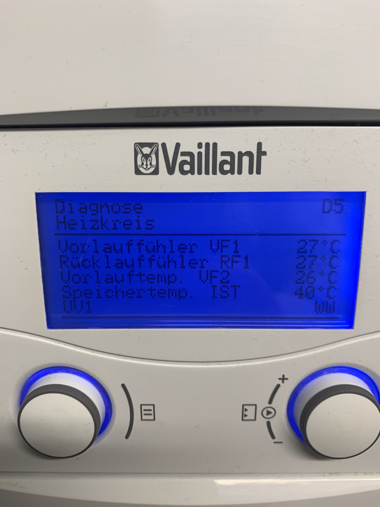

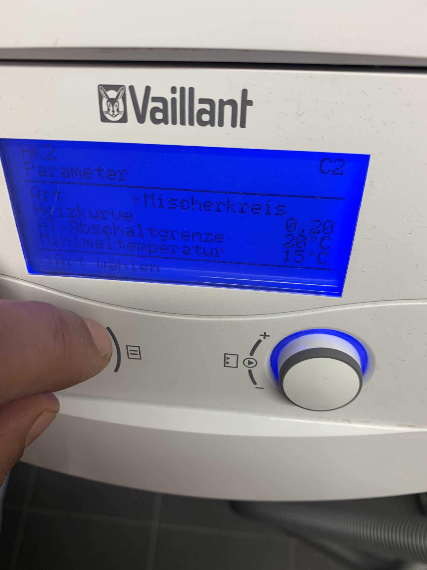

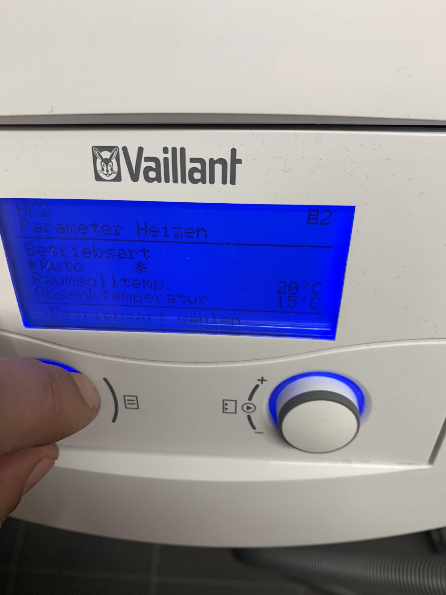

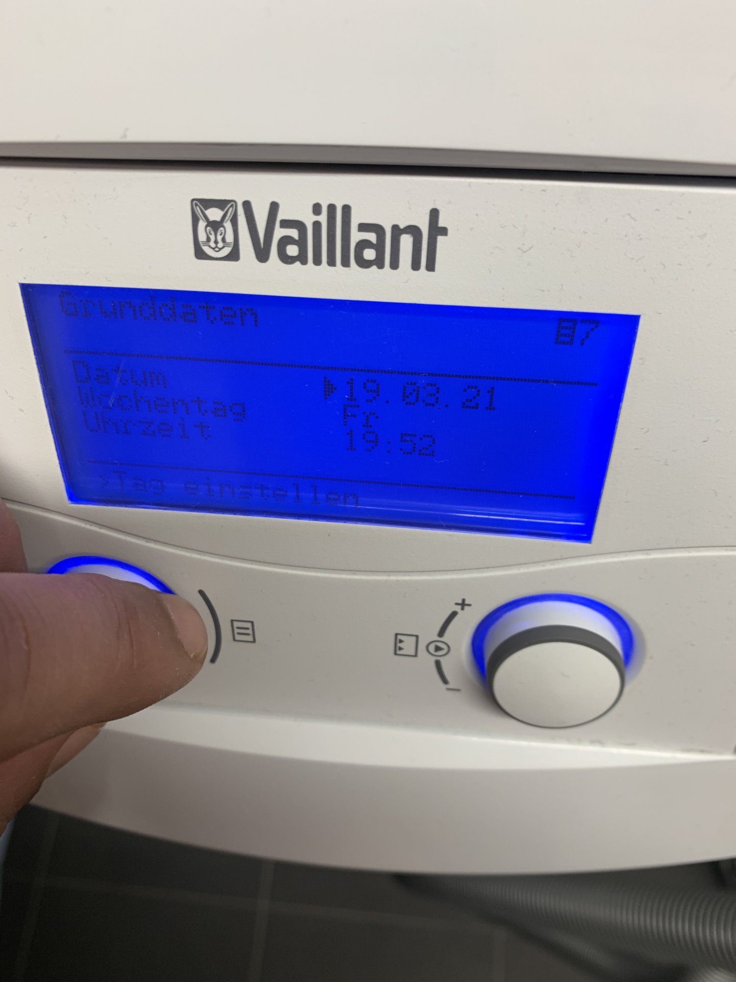

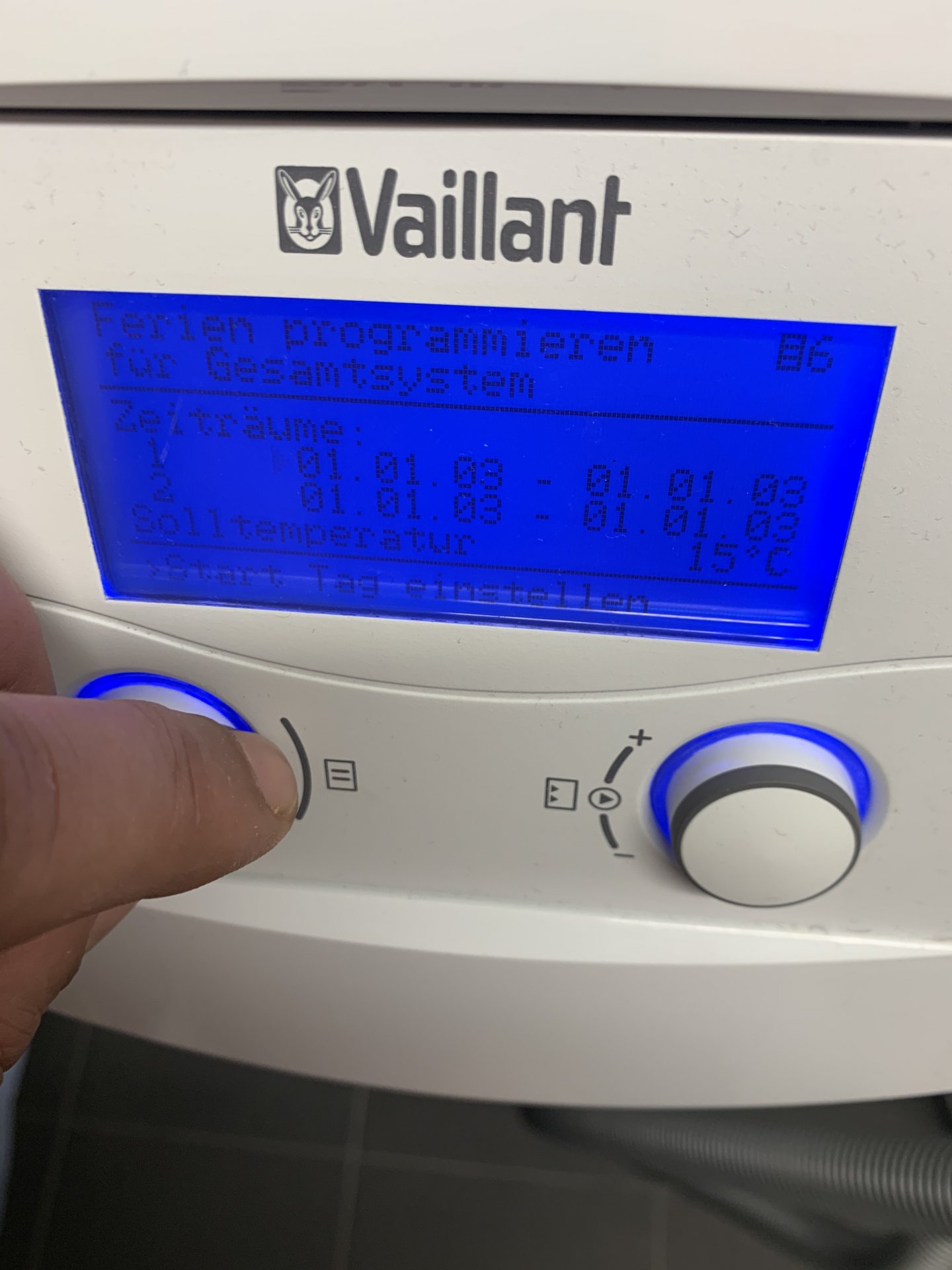

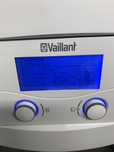

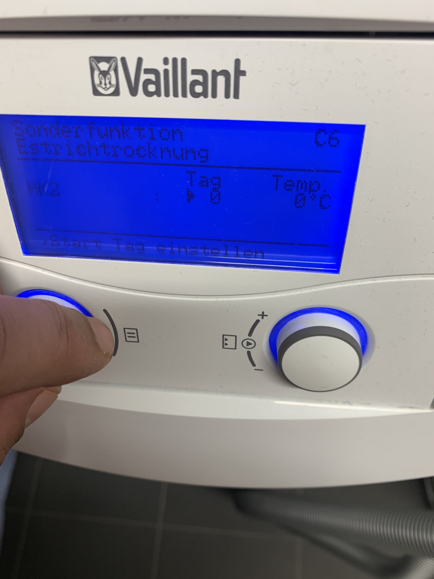

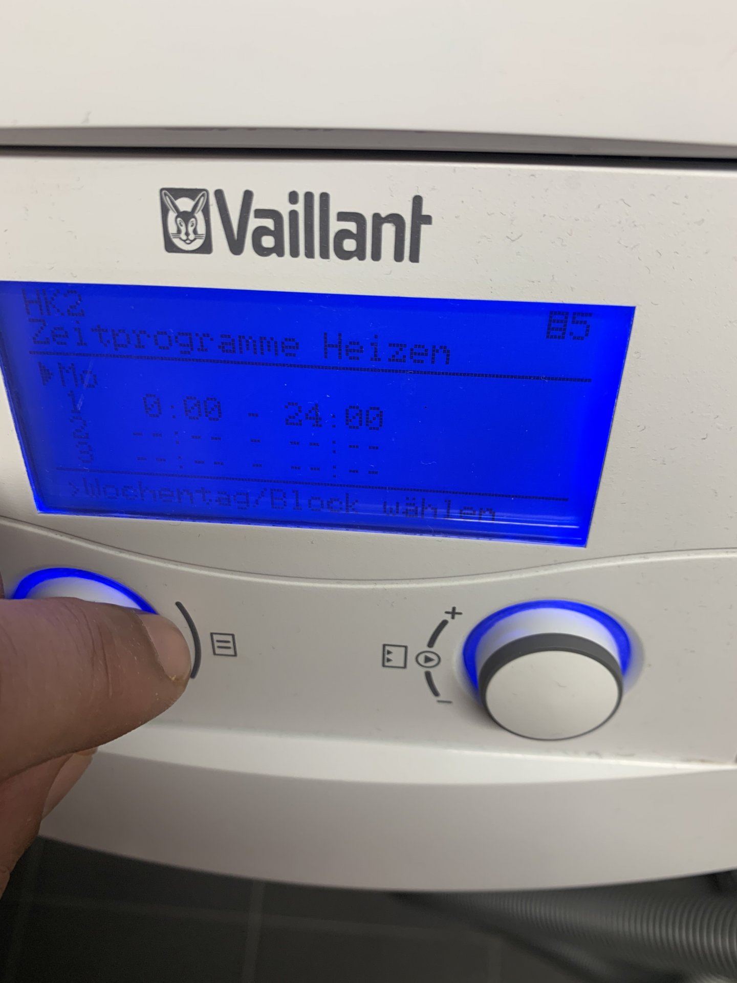

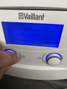

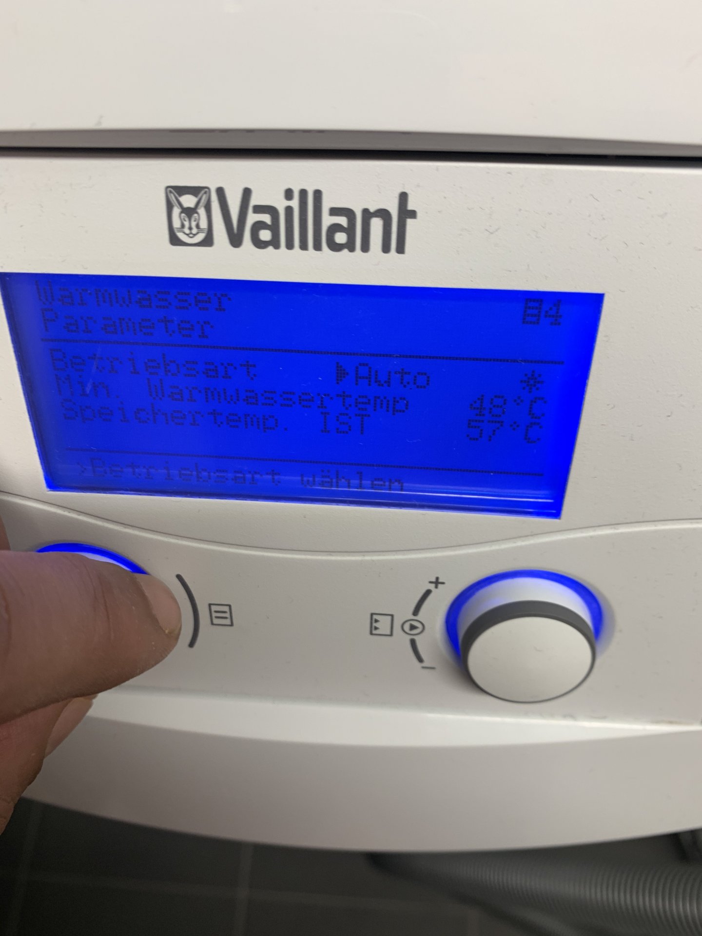

    Hallo Zusammen, das Haus ist aus dem Jahr 2013 (kfW-70) ca. 270 qm. Wir haben damals eine Sole-Wärmepumpe einbauen lassen. Auch wenn das Thema Wärme sehr subjektiv sein kann, würde ich gerne nach Euren Erfahrungen fragen wollen. Anbei auch meine Einstellungen. Die Heizkurve habe ich erst vorhin von 0,25 auf 0,2 umgestellt.

    Suchet die Fragen? Oder was ist hier zu tun?
    Wie kommt diese Auswahl der Menüs zustande? Es gibt noch so viele interessante(re)
    Estrich sollte nach 8 Jahren trocken sein.;)
    Und Ferien fallen aus wegen Corona.
    Ausser einer suboptimalen WW-Aufbereitung (fast rund um die Uhr und zu hoch) kann man nicht wirklich was erkennen.
    Bei einem echten KfW70 Haus mit 270 m² ist die 14 kW WP zu groß. Ausser Standort Zugspitze.

    Ich muss mich noch mehr einlesen. Das habe ich verstanden. Ja, ist ein echtes KfW-70 Haus. Ich habe die Überdimensierung auch bei Vaillant angesprochen, die jährlich zur Wartung kommen. "Ach, das macht nichts" war immer wieder die Aussage. Ich hatte selbst Bedenken. Aber finde mal echte Experten, die sich wirklich damit auskennen. Suche nun einen Experten aus dem Raum Ruhrgebiet, der einen beraten kann. Wenn die WP kaputt geht, würde ich umplanen. Dennoch Danke!

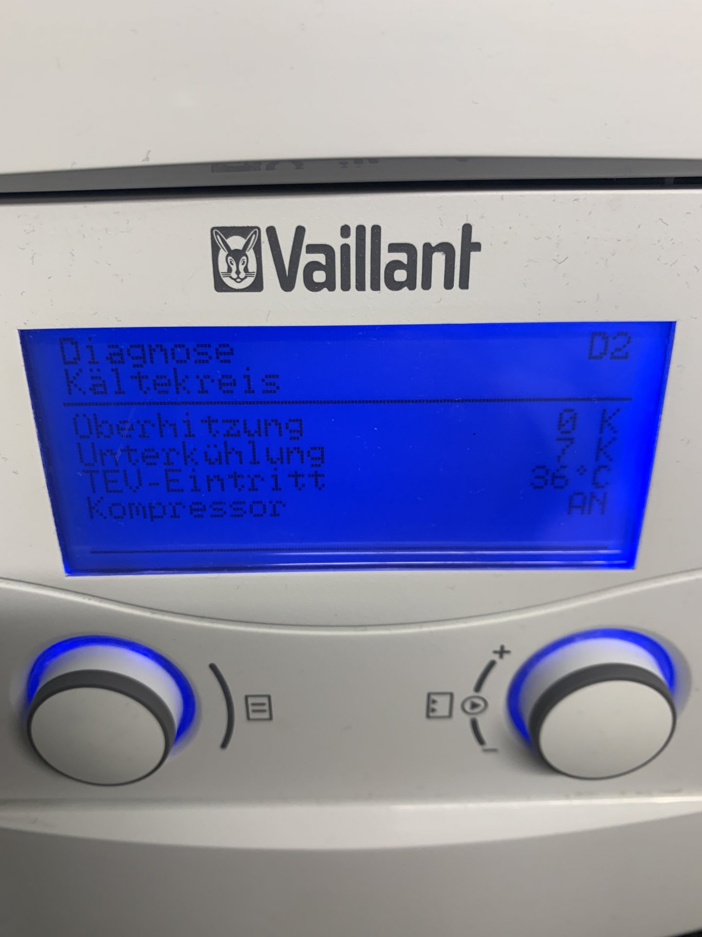

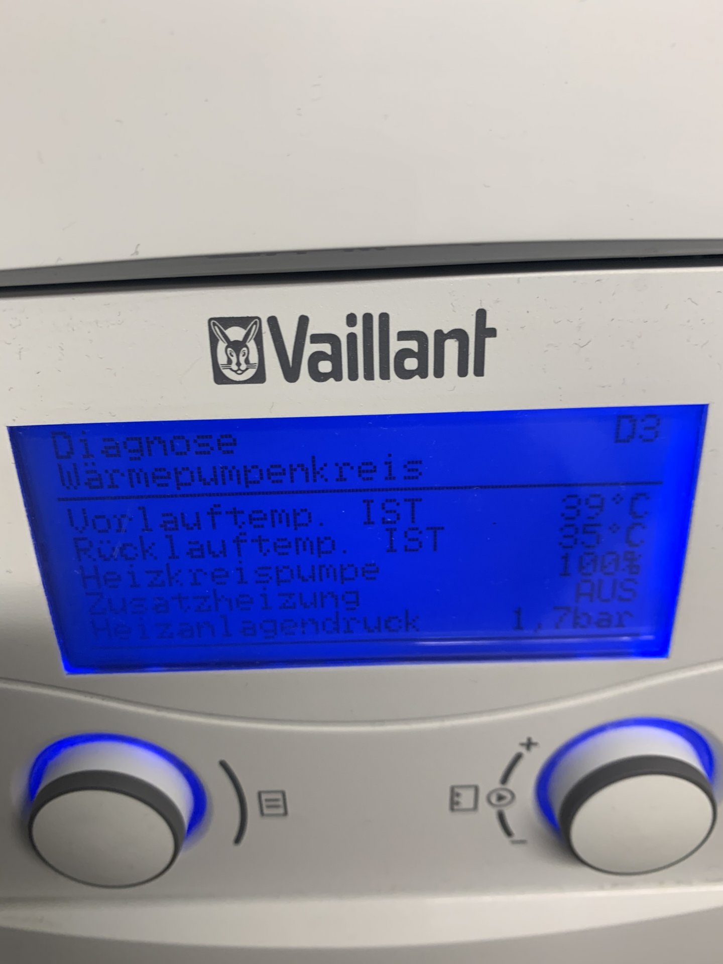

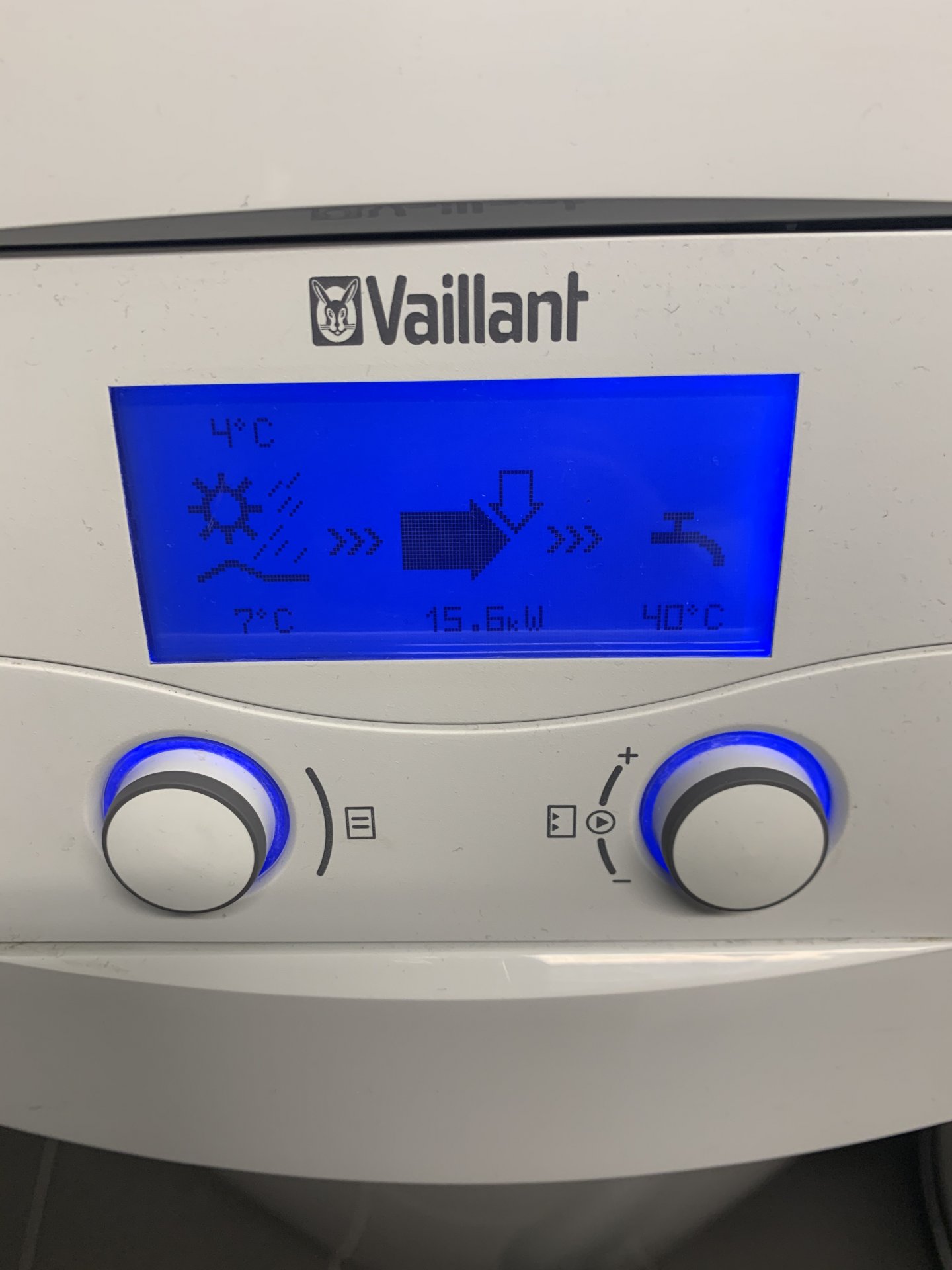

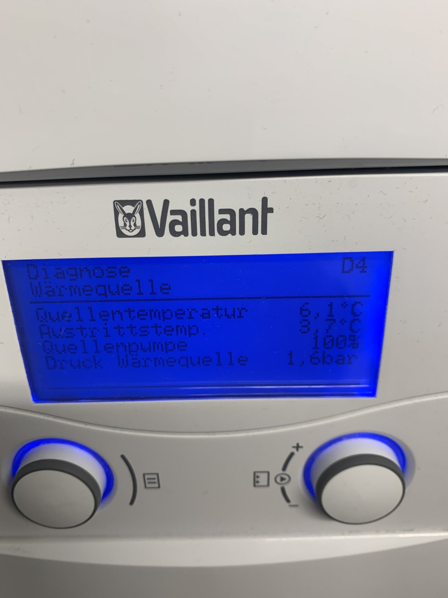

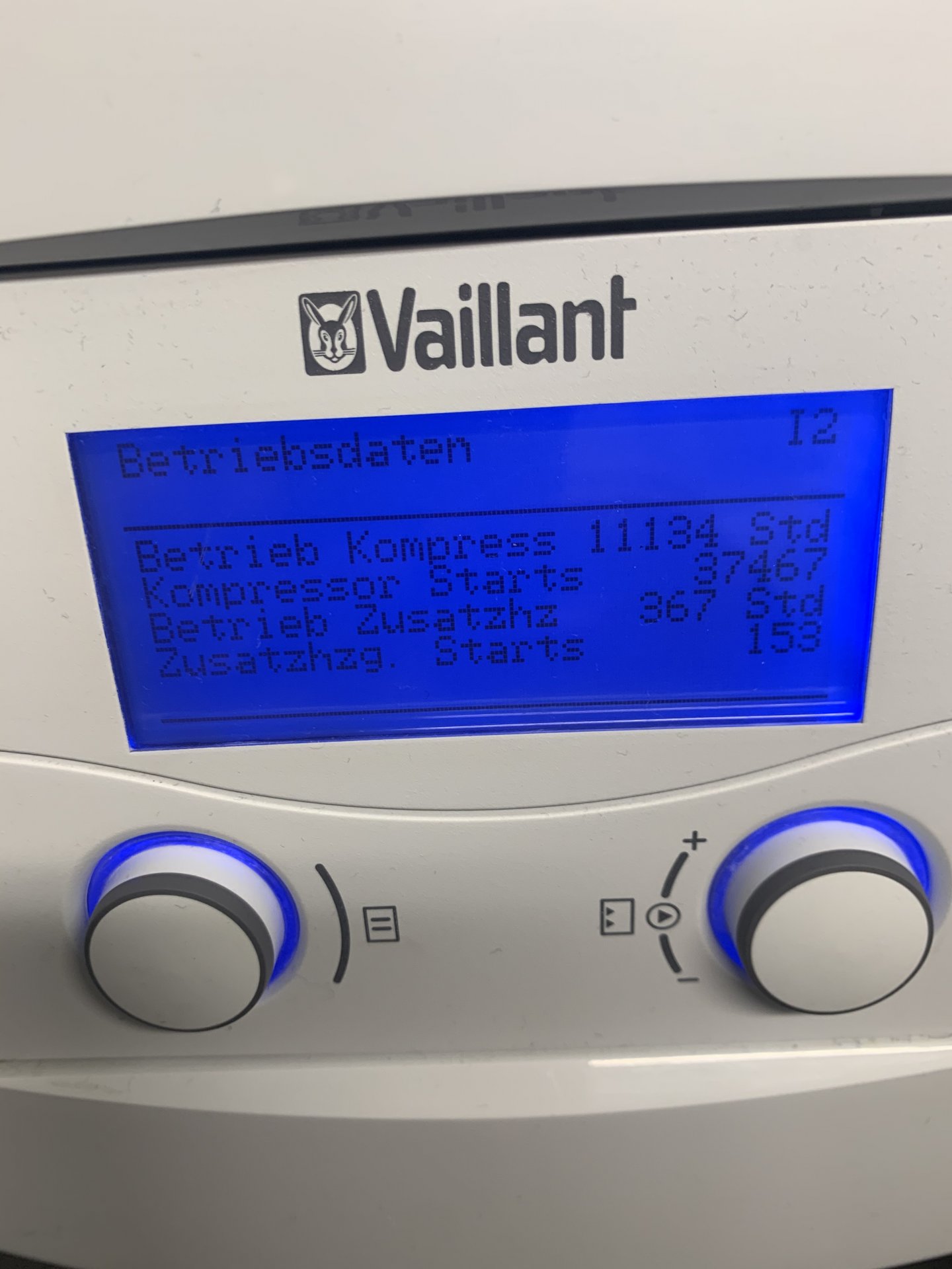

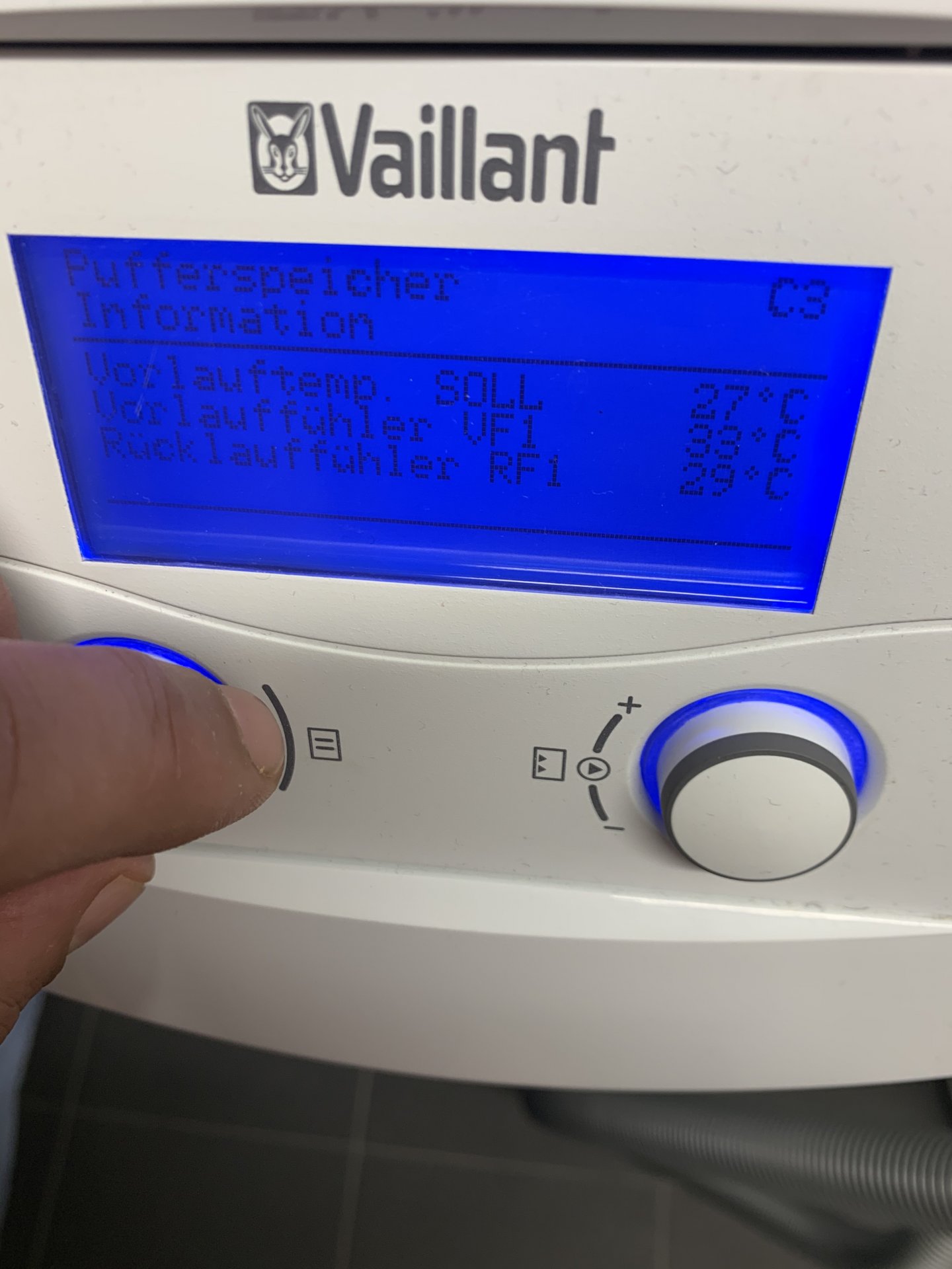

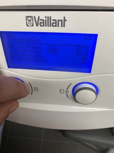

    Zeig einfach alle die noch fehlen.
    Idealerweise, wenn die WP 10 min läuft.

    Ich hab mit dem gleichen Energiestandard und 30 qm2 weniger ca. die Hälfte an Verbrauch.
    0,1er Heizkurve und Abschaltgrenze bei 10 Grad. Warmwasser einmal am Tag bei 47 Grad, aber mit 58 Grad erwärmt.
    Und hast du Heizkörper? Wegen Mischerkreis...der ist natürlich tödlich.
    Meine Vaillant-WP hat 8 kW.

    Genau das meinte ich - er hat sogar niedrigere Temperaturen als Soll als hier bei mir eingestellt, aber eben höhere Heizkurve.
    Will nicht wissen, was das arme Ding taktet - wobei ja eh ein Puffer verbaut ist, somit eh alles schwierig...

    Was soll ich jetzt dazu schreiben? Mich entschuldigen? Keine Empfehlung aber mal was posten.

    Die Anlage läuft gerade.

    Danke. Wo genau?

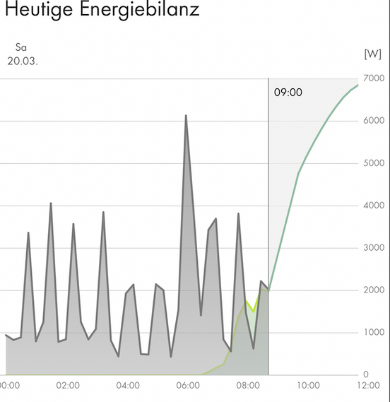

    Und hier der Stromverbrauch über den Smart-Manager. Die Peaks stammen bestimmt von der WP.

    Sieht stark nach Heizstab aus... Ausschalten!
