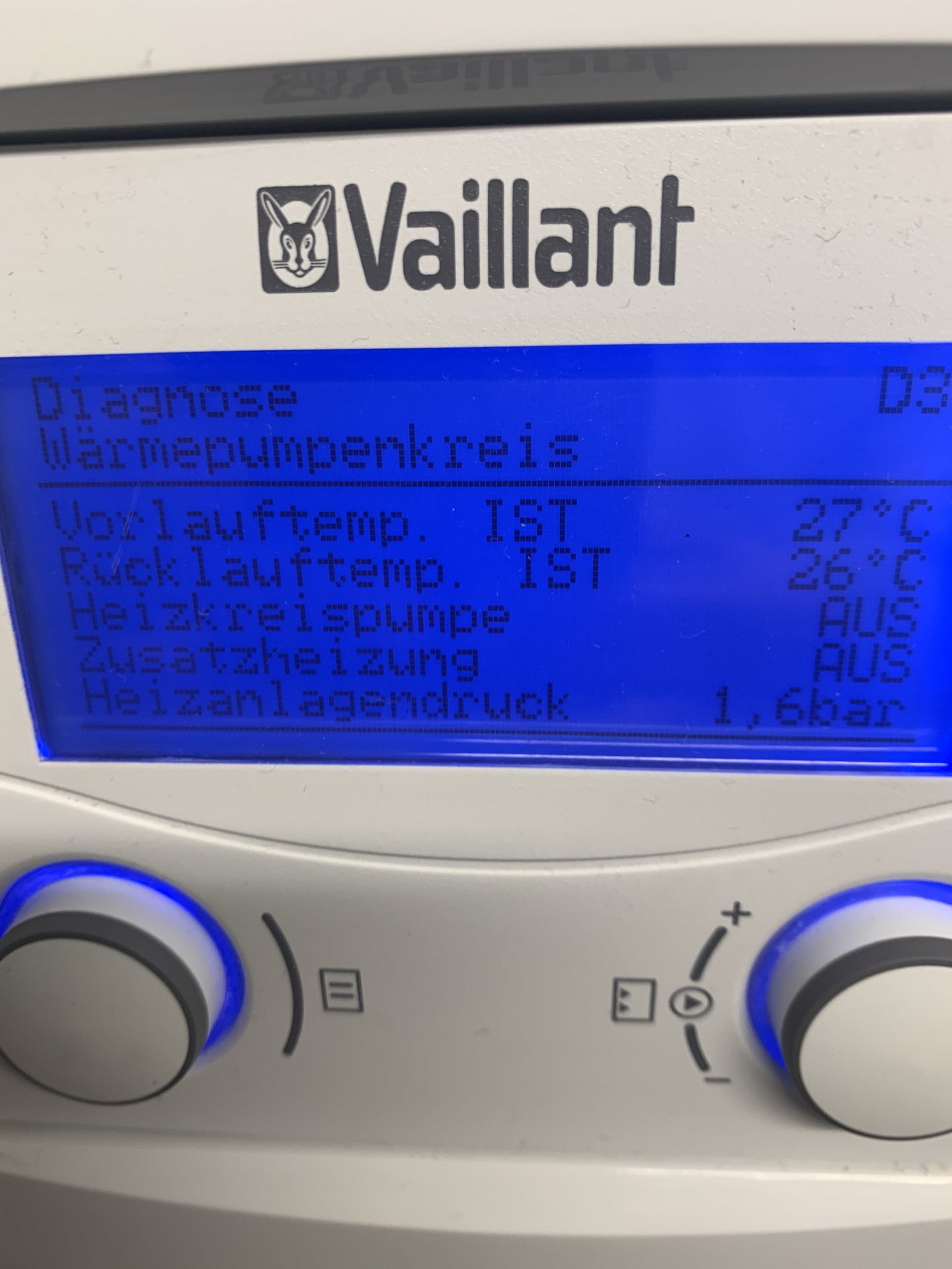

Diskutiere Vaillant geotherm VWS 141/3 Einstellungen im Heizung 2 Forum im Bereich Haustechnik; Sieht stark nach Heizstab aus... Ausschalten! Meinst Du die Zusatzheizung? Die ist aus. Wenn Nein, wo kann ich diese abschalten?

    Sicher? Die Ausschläge scheinen recht hoch...

    Siehe Screenshot. Oder die WP verarscht mich

    Naja, das ist ein aktueller Status - damit ist nicht gesagt, dass der Heizstab deaktiviert ist...

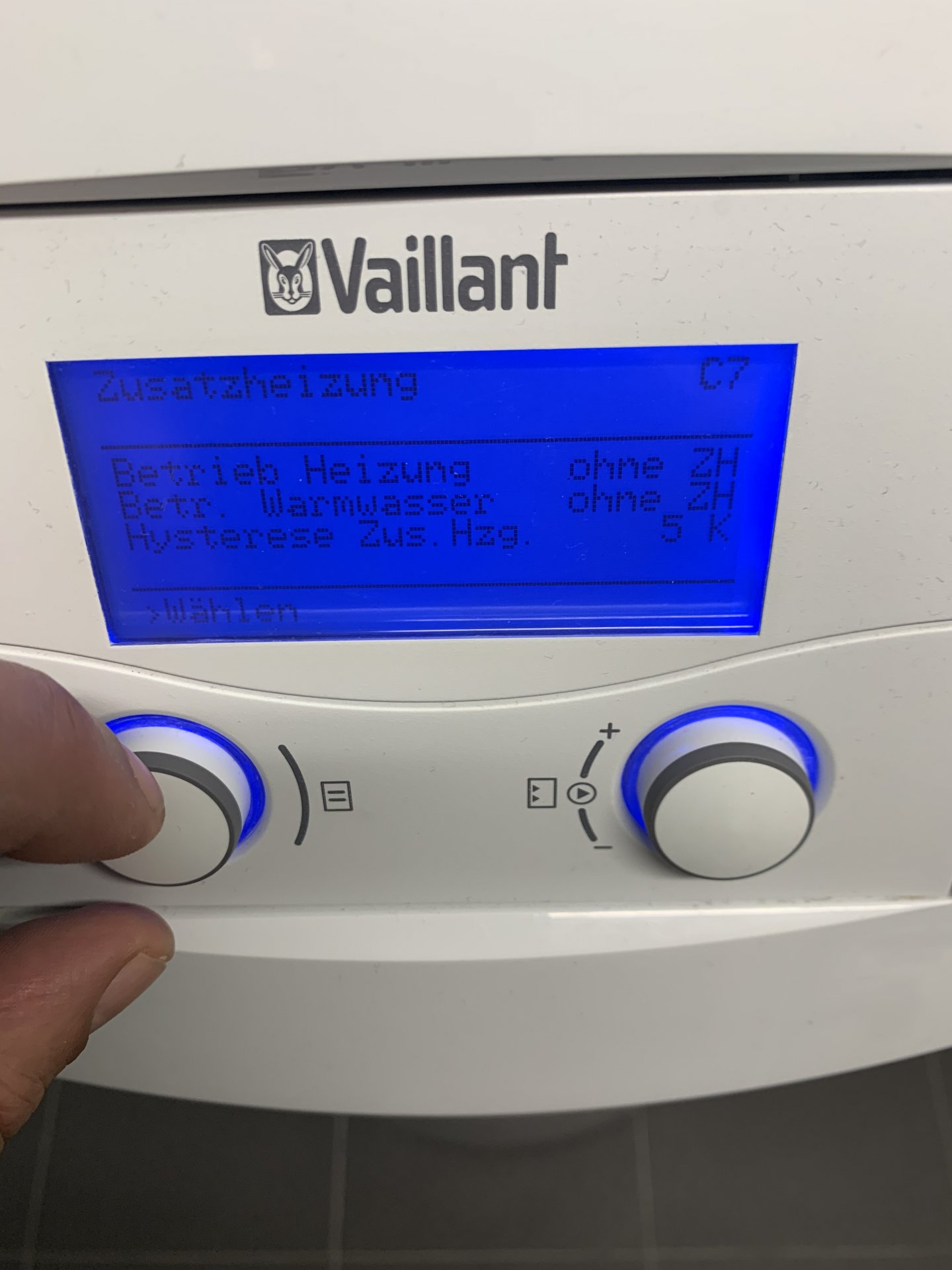

    Erstmal Zeitfenster für WW definieren und Temp. senken. Das wären schon die ersten 1000 kWh Einsparung pro Jahr.

    Danke. WW-Temp sollte wie hoch sein? Die Zeiten würde ich zw. 06:00 und 20:30 ändern.

    Du musst erst einmal in C7 die Zusatzheizung für das WW freigeben, damit du die max. WW-Temp einstellen kannst. Dann stellst du MAX auf 49°C und MIN auf 39°C (so hab ich das seit vielen Jahren bei uns). Und dann definierst du Zeitfenster für die WW-Aufbereitung. Sinnvollerweise bevor welches entnommen wird, wird WW gemacht.

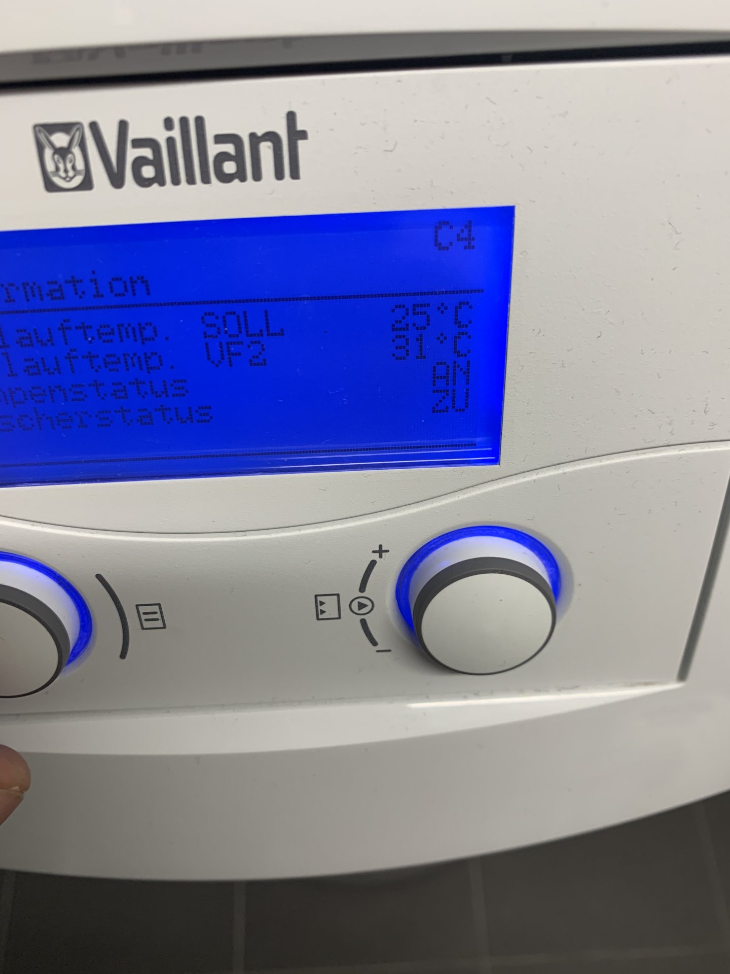

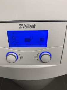

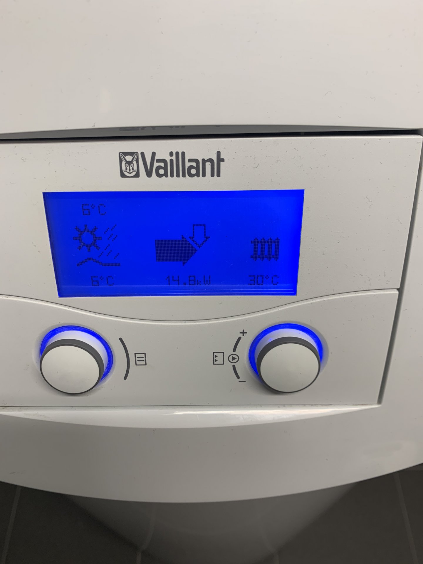

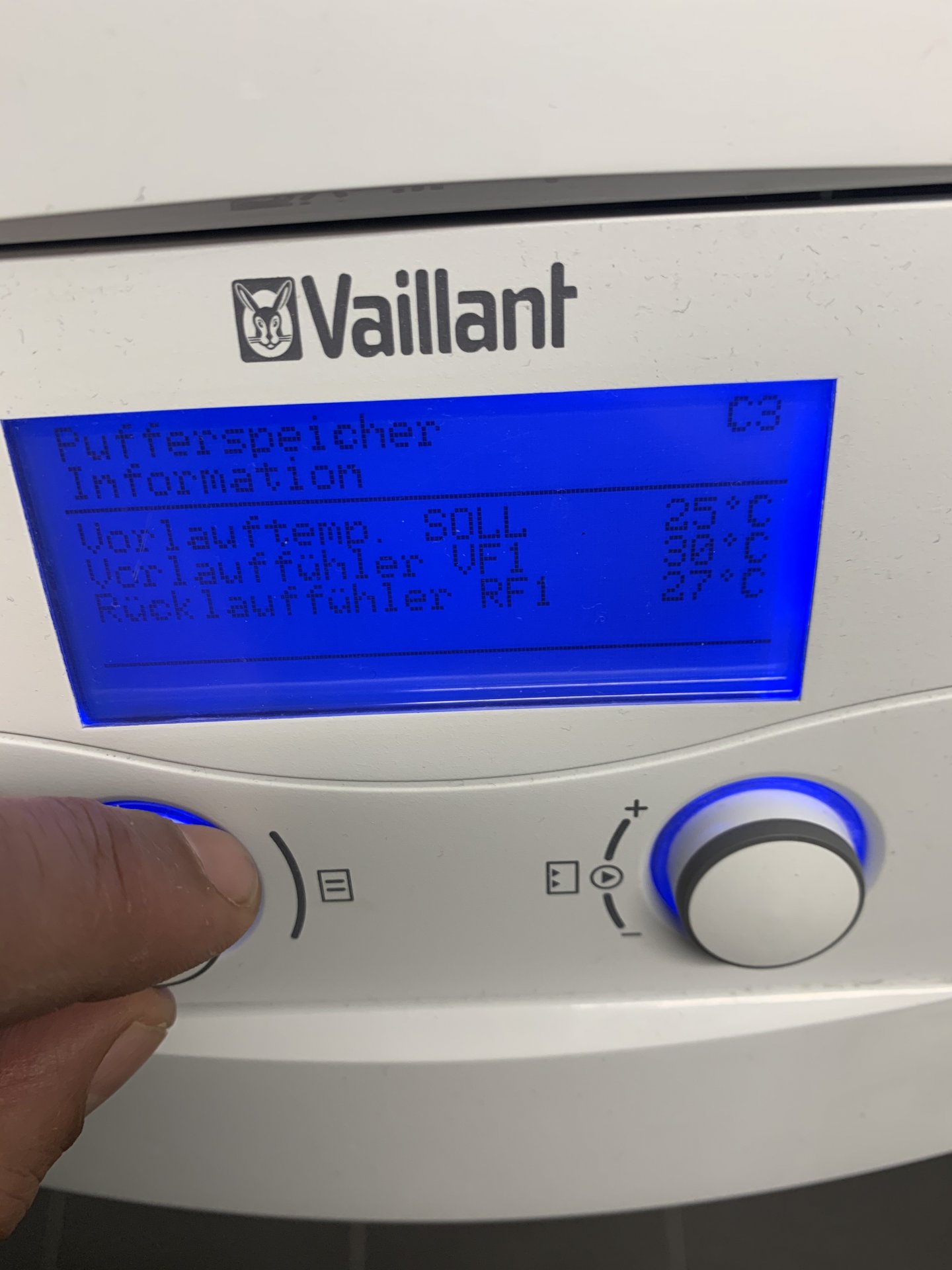

    Zeig mal noch den Startbildschirm mit dem Balkendiagramm und die Menüs C1...C4, wenn die WP 10 min läuft und zwar beim Heizen, nicht beim WW machen.

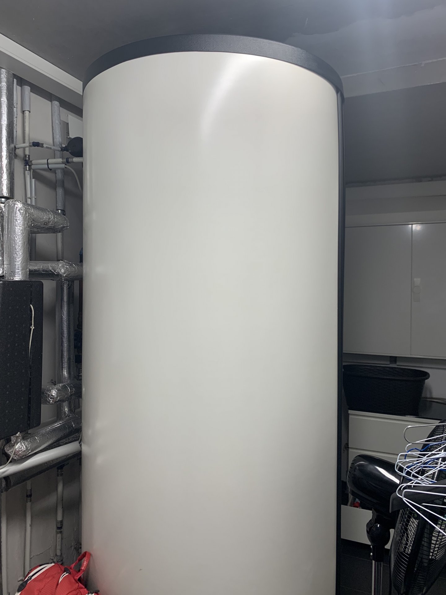

    Pufferspeicher 750L

    Ich werde das mal entsprechend anpassen. Kann ich die ZH nach der Einstellung dann wieder ausstellen?

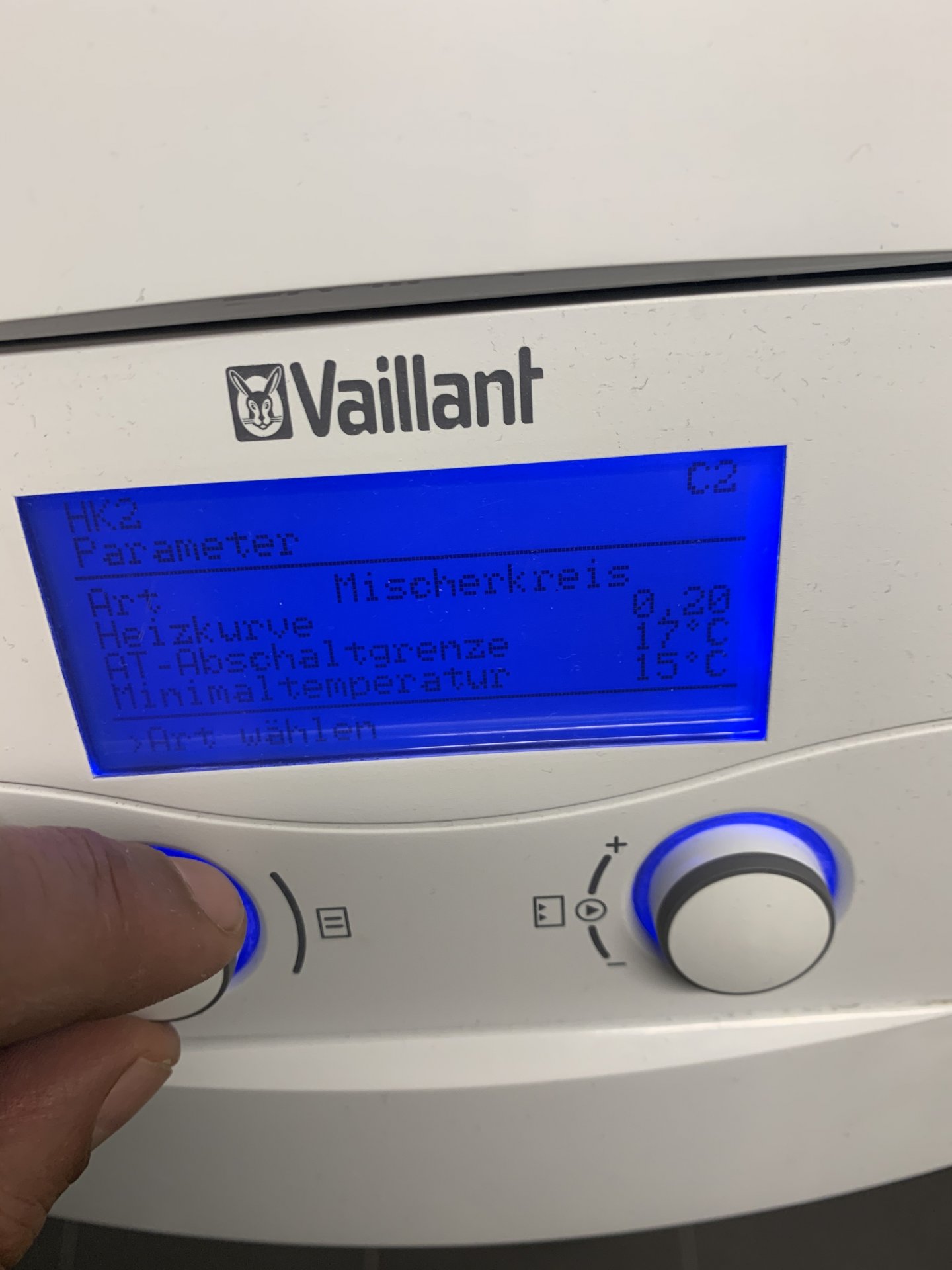

    Ich habe die Heizkurve von 0,25 auf 0,2 geändert.

  16. #36 Fabian Weber, 20.03.2021
    16.422
    6.554
    Der Pufferspeicher ist das Übel im System.
    Lass die Anlage umbauen und gleich auf den Estrich heizen.
    Ansonsten erstmal Heizkurve 0,15 und Mischkurve 0,3.
    Wenn der Mischerkreis höher liegt als der Primärkreis dann ist der Mischer immer geschlossen und der Puffer wird quasi nur noch durchströmt.
    Du verlierst am meisten im Pufferspeicher.
    Oder hängt an dem 750L Speicher auch das Warmwasser?

    Ich glaube schon. Wo kann ich das feststellen?
  19. #39 Fabian Weber, 20.03.2021
    16.422
    6.554
    Naja Du kannst ja schauen was da für ein Typenschild am Speicher hängt und wo Deine Rohrleitungen so hingehen.
    Welches Rohr für was ist, wirst Du ja hoffentlich wissen.
    Mal doch mal ein Schema, wie das alles aufgebaut ist.
