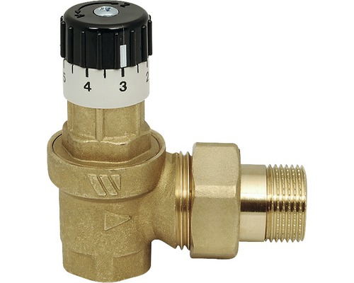

  12. #32 Fabian Weber, 02.01.2019
    16.581
    6.621
    Schau mal, ob Du irgendwo so ein Ventil im Heizungskeller oder im Verteilerkasten findest, das den Vorlauf (warmes Heizungswasser geht weg von Wärmepumpe) mit dem Rücklauf (kaltes Heizungswasser kommt zurück zur Wärmepumpe) verbindet.
    Oder ein ähnliches Ventil.
