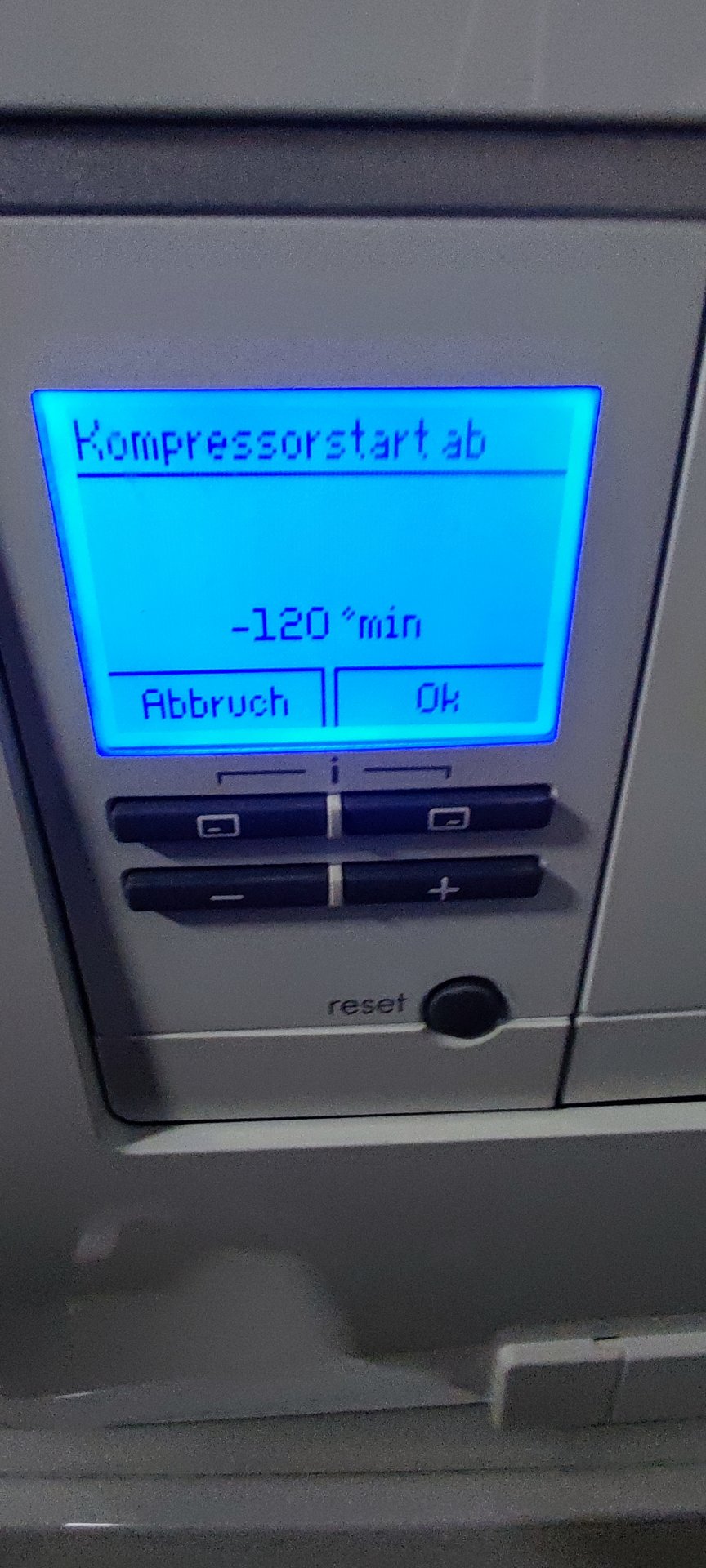

    Grüß euch.
    Ich habe da Mal eine Frage...
    Meine WP zieht für meinen Geschmack etwas zuviel Leistung, bzw besser gesagt die Taktung, alle 2 Stunden finde ich etwas viel...
    Wie kann man das optimieren, bzw gibt es Optimierungspotenzial?
    Kompressor hab ich schon auf 120min gestellt.
    Warmwasser auf 45grad und sollten irgendwelche Einstellungen von Fachwerksebene benötigt werden.
    Einfach Fragen.

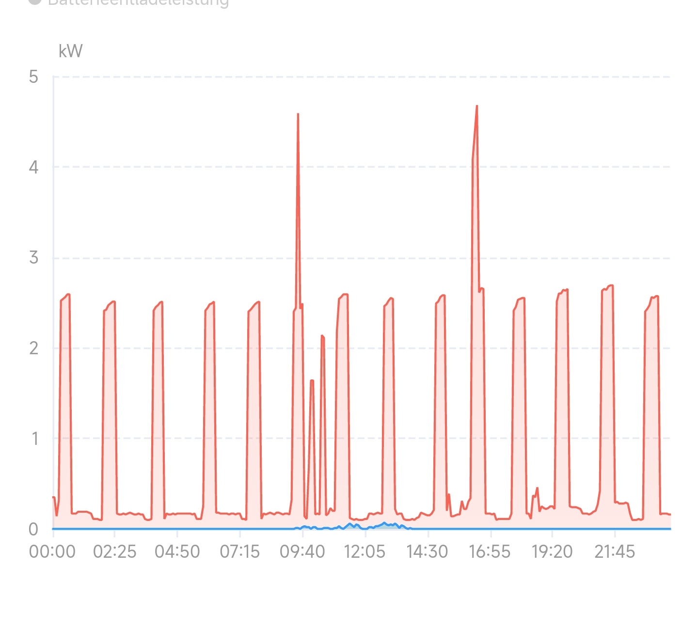

    Hi, nein haben im Moment -4,5 draußen, aber die WP macht Warmwasser und ZH wobei ZH nur Fußbodenheizung ist für EFH, 2Stöckig (EG und 1ster) und Keller Grundfläche ist ca. Gesamt 260qm. 2Personen Haushalt....
    Ist ein Niedrig Energiehaus...
    Achja, das Bild zeigt den Verbrauch vom Smartmeter... Da ist die 120min. Taktung ersichtlich...

    Also die Tanktung finde ich jetzt nicht so schlimm.
    Aber du kannst auch auf 180 Energieintegral gehen, dann kommst du so auf 10-12 Takte was dann in Ordnung ist.
    Hmm und 260 qm ist natürlich auch eine ganz schöne Fläche.

    Jo, also gegen die grob falsche Dimensionierung kann man jetzt leider nichts mehr tun. Die üblichen Tricks wie hydr. Abgleich helfen da auch nicht mehr viel. Vielleicht trotzdem mal machen, ERR deaktivieren und wirklich alle Heizkreise (auch Keller) öffnen.
    Immerhin scheint sie ihre Energie halbwegs zuverlässig in den Puffer zu bekommen.
    Du könntest noch mit Sperrzeiten arbeiten, um das Takten ein wenig zu reduzieren. Vor allem mit PV ist es sinnvoll, nur zwischen 10 und 16 uhr zu heizen und auch nur da WW zu machen. Dafür dann zwei grad wärmer, als die Heizkurve vorgibt.
    Dürfte bei der Haus/WP-Kombi wahrscheinlich über Nacht ausreichen. Musst Du wohl ausprobieren.
    Heizung nur bei Minusgraden aktivieren und ansonsten mit ner Klima im Wohnzimmer heizen, ist zwar nicht elegant - aber es reduziert das Takten sehr nachhaltig. :-)

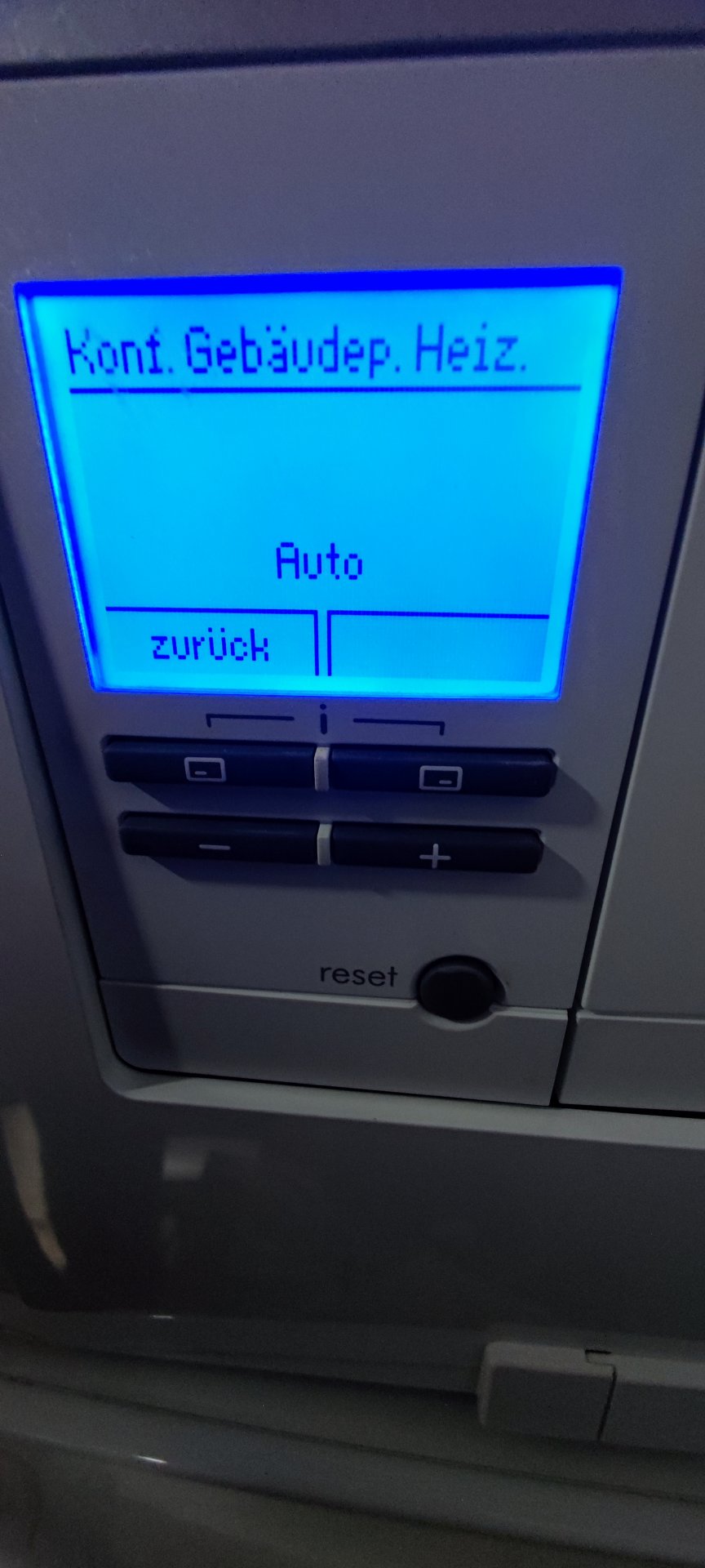

    Es sieht rein optisch nicht so aus, als würden die Einstellungen greifen. Kann es sein, dass du die Einstellungen für "Auto" gemacht hat, die Heizung aber auf "Permanent" steht und einfach gleichmäßig durchheizt?

    Was ich auch etwas seltsam finde ist, dass der Wert mit -120 angegeben ist...
    Ist das so richtig, und bedeutet, dass er nach 120 Min. In Betrieb geht??

    Die Einstellung ist bei Heizen Auto, aber wo sollte die auf Permanent stehen? Kann das weder auf dem Thermostat im Wohnzimmer noch direkt auf der Pumpe finden.....

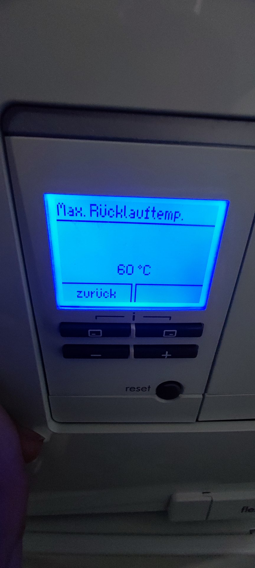

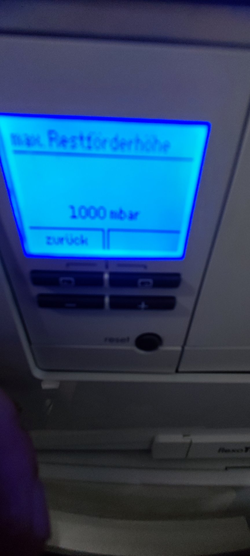

    Anbei noch die Einstellungen von der Fachebene
    Kühlen und WW steht auch auf Auto IMG_20221218_163423.jpg IMG_20221218_163412.jpg IMG_20221218_163439.jpg IMG_20221218_163500.jpg

    Das ist ja das seltsame, für mich sieht es so aus, wie wenn er einen zyklischen Pumpvorgang durchführt egal ob Energie benötigt wird oder nicht, den einzigen Einfluss den ich nehmen kann, soweit ich das jetzt mal grob als Laie machen kann, ist die Kompressorzeit zu erhöhen,
    und ich hatte vorher -60min drin seit 1Woche auf -120min umgestellt, Temperaturtechnisch merke ich keinen Unterschied.

    Bitte erstmal die Anlage und deren Einstellungen verstehen!
    Das sind keine 120 Minuten sondern Gradminuten…

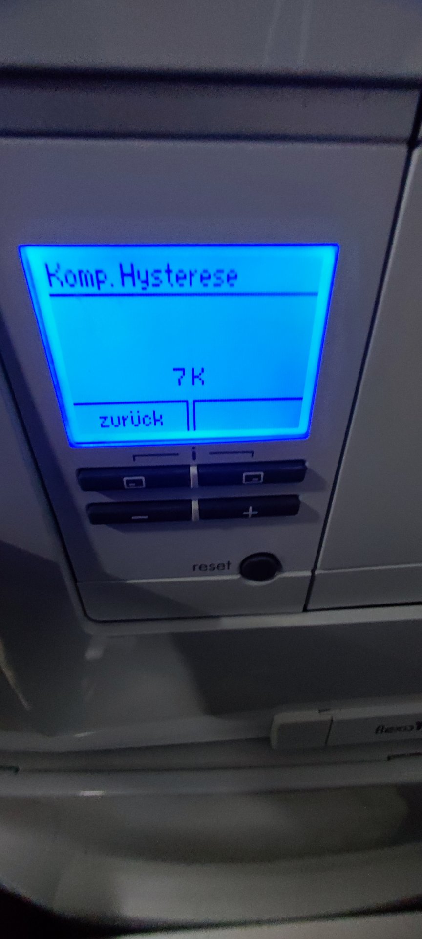

    Hysteresekurve, kann ich soweit auch nicht dienen, hab nur ein alphanumerisches Display und keinen APP Zugang oder der Gleichen. Die Anzeige ist auf 7K, siehe Bild oben.

    Bevor du etwas an der Anlage verstellst, wovon du keine Ahnung* hast, sollten wir herausfinden, ob es sie überhaupt so schlecht läuft.
    Welche Jahresarbeitszahl (JAZ) kannst du denn bei deiner WP ablesen? Dies findest du links im Display.
    Alles für WW über 3 ist gut. Alles für Heizen über 4..4,5 ist auch gut. Hier im Forum hat einer ( @Lexmaul ) auch etwas über 5. Das habe ich bisher nur einmal anfang Herbst mit meiner 88/4 geschaft.
    Die Vorgabe von irgendwelchen Zeiten hat meine WP auch nicht beachtet. What ever. Brauche ich aber auch nicht, weil die WP 24/7 gleich läuft. Bei mir wäre es so, dass ich die Energie, die ich nachts einspare, am Tage wieder zu setzen muss. Bei dir kommt natürlich die PV hinzu, die tagesüber den Strom für lau liefert.
    - das heißt °min. Grad-Minute. Es ist das Delta zwischen VL-Soll und VL-Aktuell (Ablesbar in linken Display). Diese Differenz wird jede Minute zu den -120°min addiert bis die WP bei 0°min ist. Dann schaltet sie ab. Da sie dann nicht mehr heizt, dreht sich das Vorzeichen und es geht wieder bis -120°min. Nimmt dein Haus viel Energie/Wärme auf, so sinken die °min sehr schnell und die WP schaltet schneller wieder ein.
    Bei mir stehen die °min bei -200. Ich hab eine Sole-WP. Laut Vaillant kannst du hier bis 240°min gehen - so meine Info. ABER: Je länger die Pumpe läuft, desto niedriger wird die Temperatur der Sole. Das kannst du gut beobachten, wenn du die Sole-Temperatur am Anfang und am Ende eines Taktes abliest.
    - Heizkurve. Die Heizkurve gibt vor, wie hoch die VL-Temperatur bei welcher durchschnittlichen Außentemperatur sein muss. Das steht auch in der Bedienungsanleitung. Meines Wissens im linken Display in der Fachhandwerkerebene (Code = 17).
    Ich habe meine Heizkurve bei 0,15.
