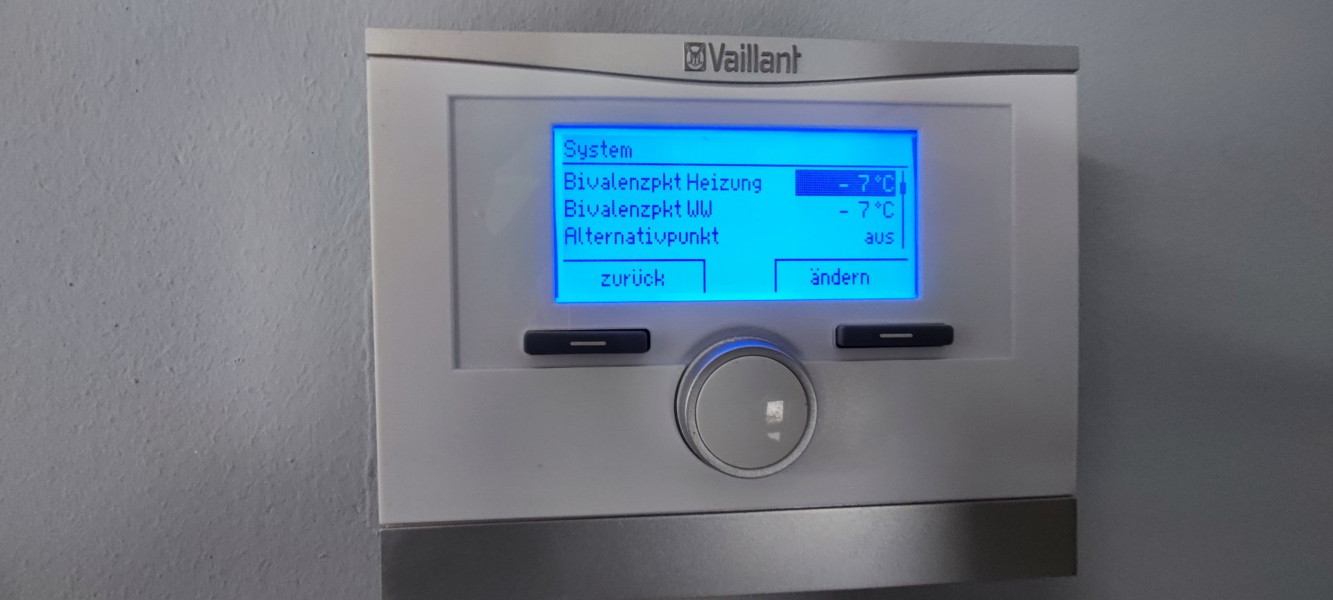

  4. #24 paranorm, 19.12.2022
    paranorm
    paranorm
    18.12.2022
    15

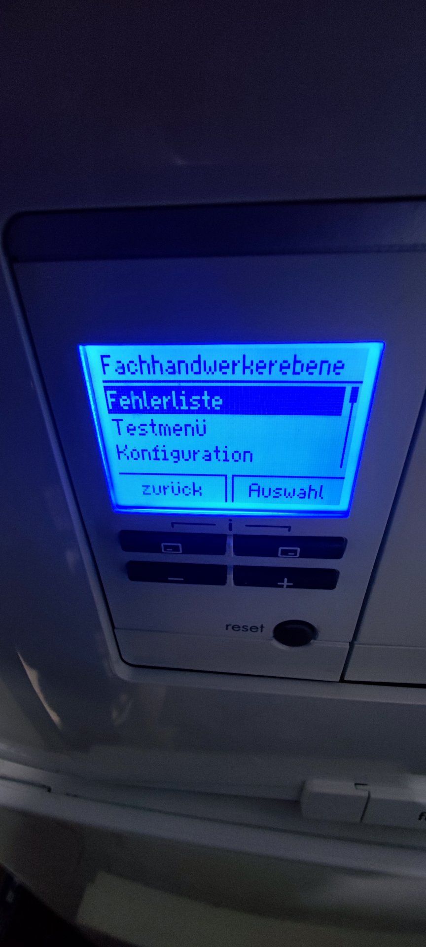

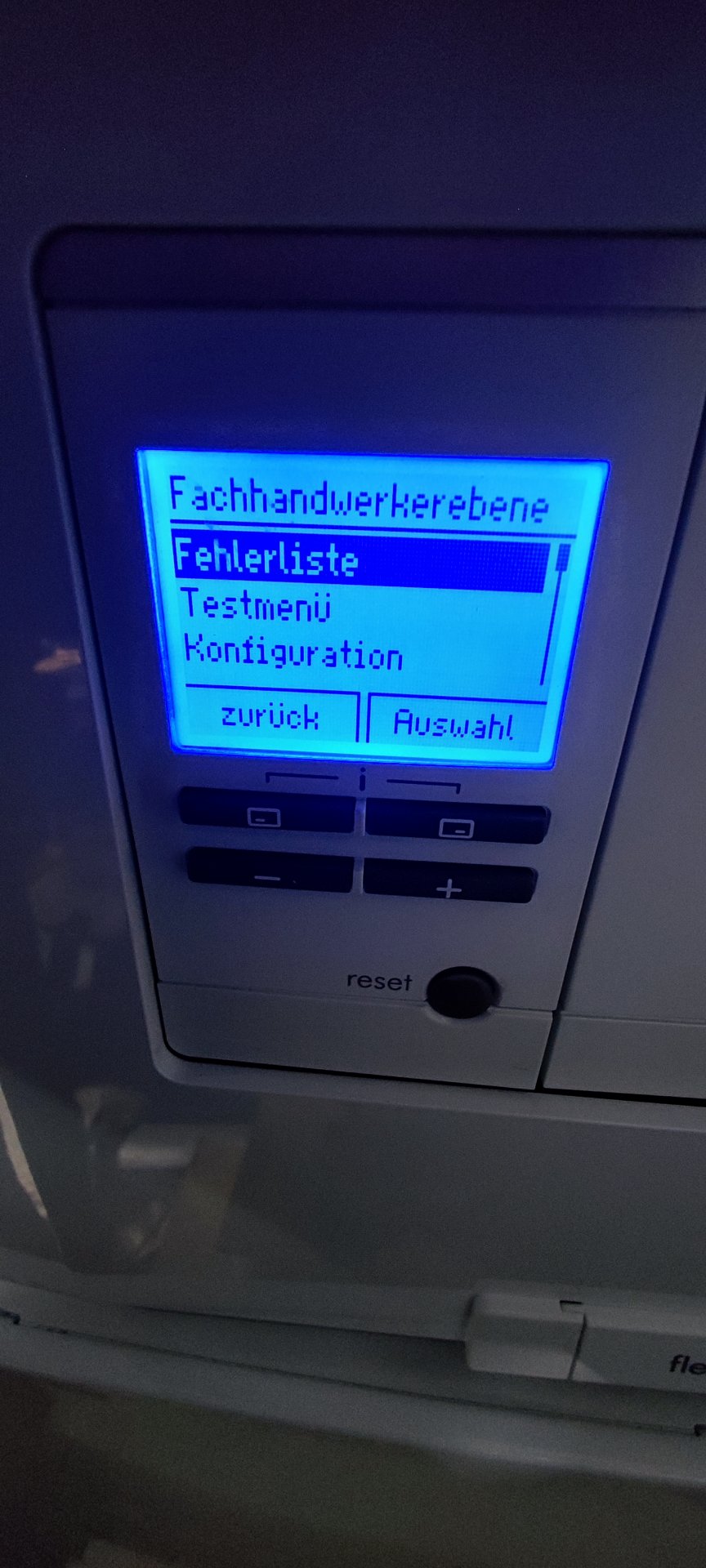

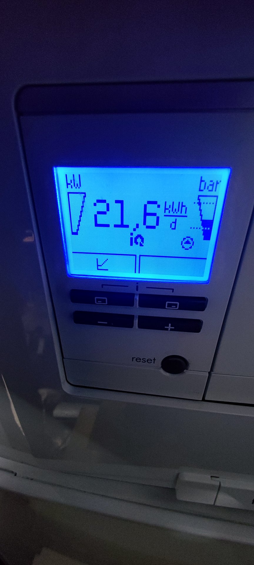

    Danke für die ausführliche Antwort, damit kann ich Arbeiten.
    Also: JAZ H 4,4 vom WW ist sie 3,1
    Den Wert für die Heizkurve habe ich nicht gefunden.
    Das sind meine beiden Ebenen, kann mir da nur Live Werte Anzeigen lassen, sind aber nur kW/h Werte....

  6. #26 msfox30, 19.12.2022
    msfox30
    msfox30
    12.05.2015
    2.316
    777
    IT Berater
    Halle
    Im rechten Display: Fachhandwerkerebene->Systemeinstellungen. Dort ziemlich weit unten.
    Ist ja nicht so schlecht. Sieht bei meiner Vaillant ähnlich aus.
    Laut dieser Statistik leicht unterm Jahresdurchschnitt.

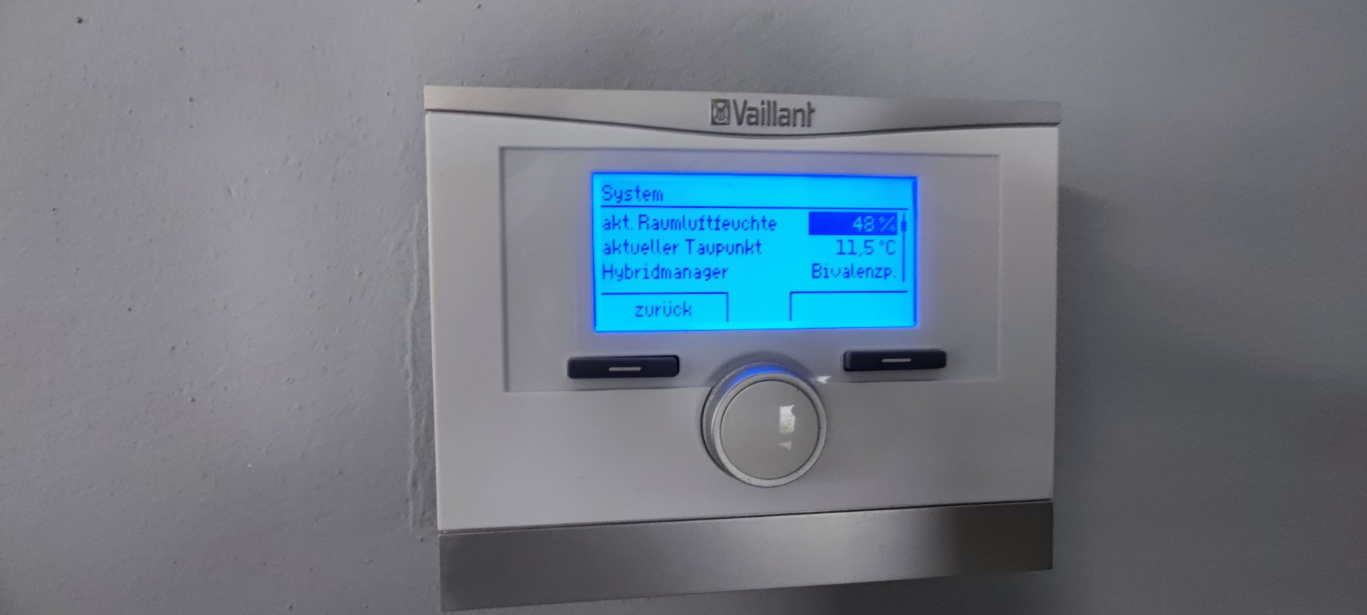

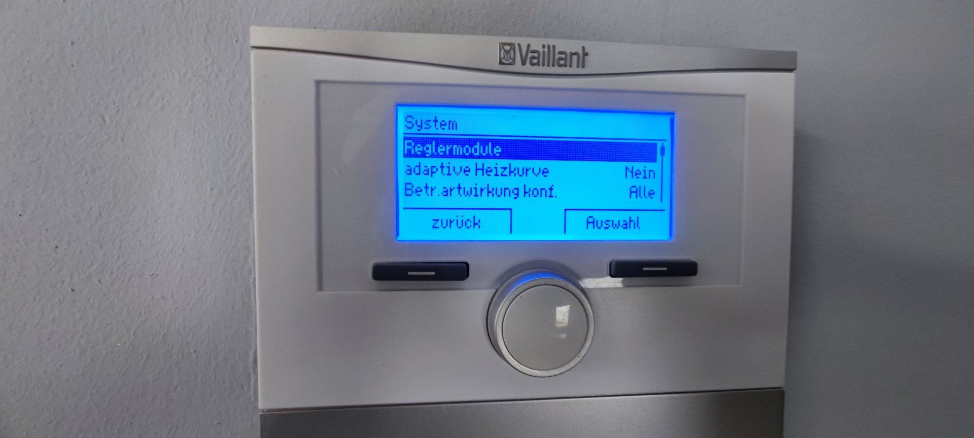

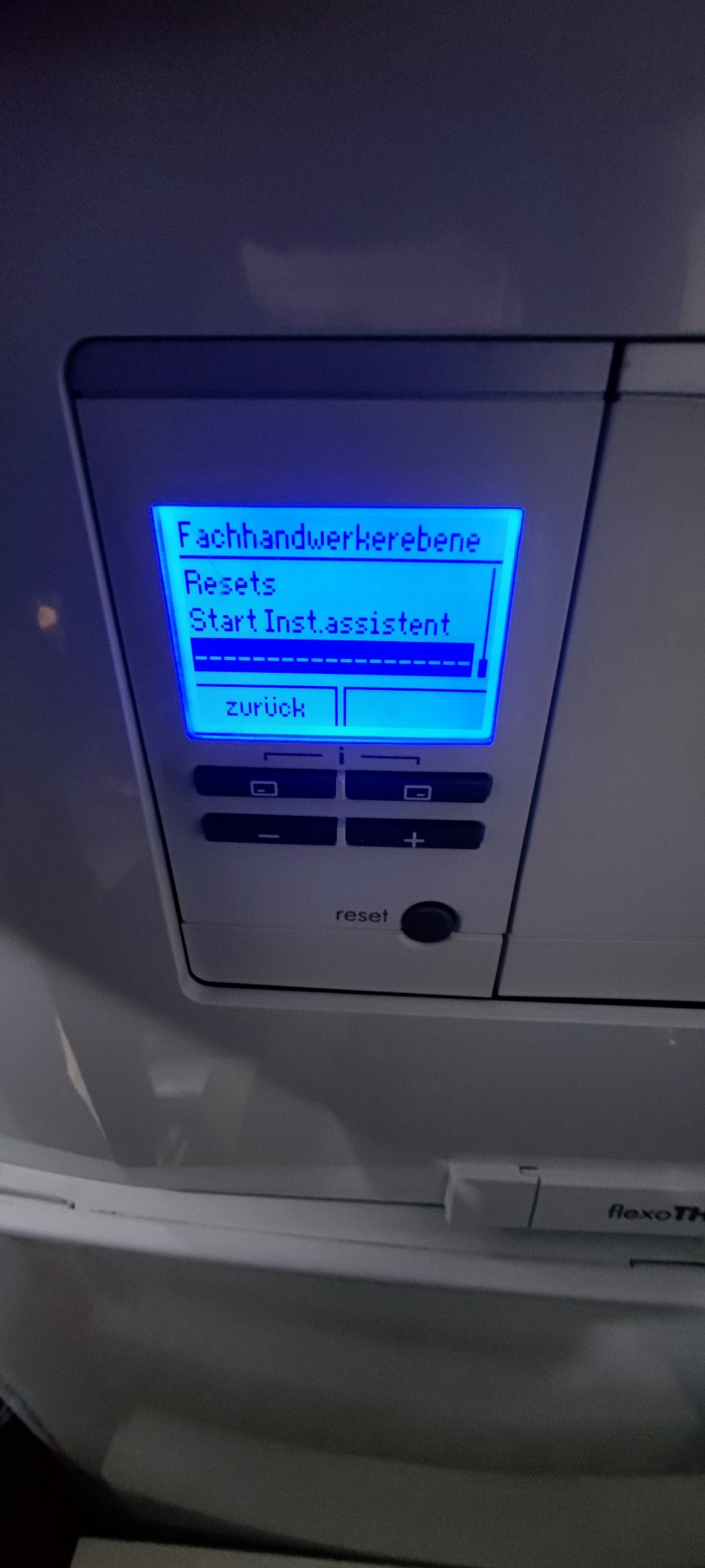

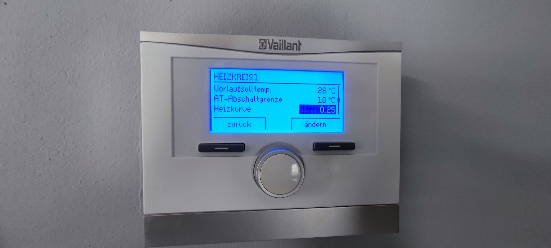

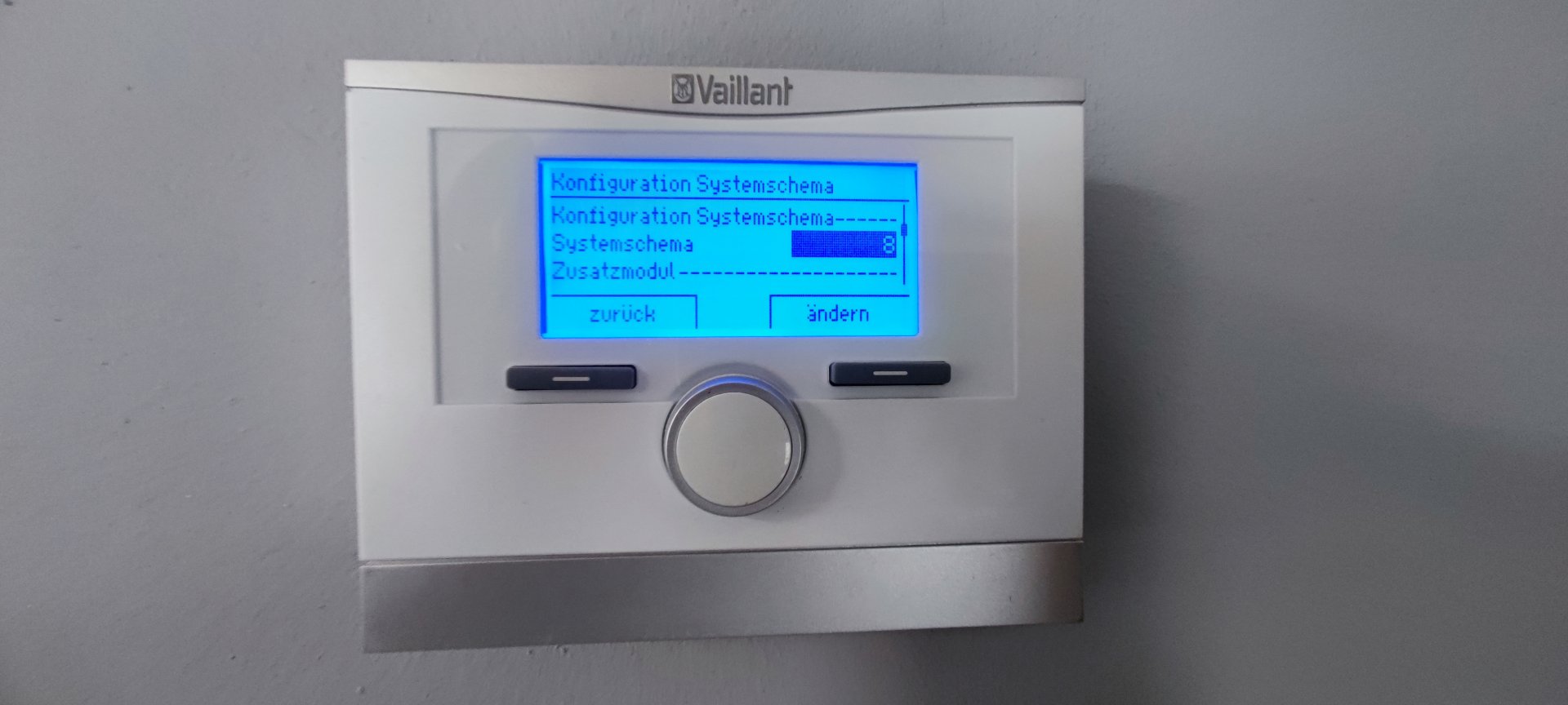

  7. #27 paranorm, 19.12.2022
    paranorm
    paranorm
    18.12.2022
    15
    Also irgendwie find ich das in meiner nicht..
    Bin alle Einstellungen in der Fach.. durch, das sind meine Menüs IMG_20221219_082618.jpg IMG_20221219_082609.jpg
  8. #28 paranorm, 19.12.2022
    paranorm
    paranorm
    18.12.2022
    15
    Gefunden!!!!!! Ist bei mir im Raumthermostat drinnen 0,25
    Dafür gibt's dort wieder Zick neue Werte...

  9. #29 msfox30, 19.12.2022
    msfox30
    msfox30
    12.05.2015
    2.316
    777
    IT Berater
    Halle
    Das macht bei der Kühlung und Raumaufschaltung Sinn. Bei mir ist das Gerät in der Pumpe selbst integriert.
    Hattest du eigentlich Sole-WP?
    Wenn ja, kannst du den Bivenzpunkt auf -20°C oder niedriger stellen. Der Punkt sagt aus, ab wann der Heizstab aktiv werden soll. Die Sole und deine etwas überdimensionierte Heizung sollte aber komplett ohne Heizstab auskommen. Im Grund kannst du den auch ganz deaktivieren. Ggf. wird dieser noch für das Legionellen-Programm gebraucht, wenn das Frischwasser mal auf 70°C aufgeheizt wird.
    Bei mir ist die Heizkurve bei 0.1. Muss du sehen, ob du damit hin kommst. Wenn es draußen kälter wird und drinnnen immer wärmer, dann ist die Heizkurve zu steil. Setzt aber vorraus, dass alle ERR immer voll auf sind und nicht abregeln und das die Heizkreis sauber abgeglichen sind. Sprich, um Heizkreisverteiler darf die Energie nicht unnötig durch die Tacos/Durchflussmenge blockiert werden. Suche hier mal nach "thermischen Abgleich" im Internet.
