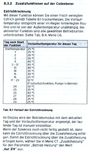

    Estrichtrocknung (die Zweite)
    Hier ein Auszug aus der Installationsanleitung:

    Ich habe schon auch gelesen, dass die Estrichaufheizung mit dem Heizstab passieren soll, um die Bohrung nicht zu sehr unter (Entzug-)Last zu setzen. Auf jeden Fall scheint es mit sinnvoll zu sein, ein Estrichprogramm mindestens durch den Heizstab unterstützen zu lassen.
    Zum Thema Heizstab-Ansteuerung. Unsere WP hat nen "9kW" Heizstab. Da hängen jeweils 3kW an einer Phase und er wird entsprechend so in Stufen geschaltet. Wenn die WP alleine nicht hinkommt, kommen 3kW dazu. Wenn das nach einer Weile nicht reicht, kommen nochmal 3kW dazu und wenn das immer noch nicht reicht, auch die letzten 3kW. Ich hatte bis jetzt noch nie den Eindruck, dass die Steuerung den Heizstab länger als nötig hat laufen lassen. In jeder Steuerung, die ich kenne (das sind allerdings nicht zu viele) kann man den Heizstab auch komplett deaktivieren. Im Zweifelsfall wird man die WP auch aufschrauben und die Kabel ziehen können :-)
    Dass der Heizstab bei manchen WP sogar größer ist als die WP Leistung selbst, macht mich inzwischen nicht mehr mistrauisch. Heizstäbe sind billig.
    Ein Estrichaufheizprogramm muss allerdings ohne Fehler und ohne Betreuung einfach durchlaufen können. Wenn es das nicht tut, stimmt eine Einstellung nicht und / oder ein Sensor ist verrutscht.

    Wir haben die Vaillant Geotherm plus VWS82/2 bei uns verbaut.
    Der Heizstab war einmal kurz im Betrieb - zur Funktionsprüfung.
    Beim Estrichtrocknungprogramm nicht. Programm gestartet -
    nach Vorschrift gelüftet - und richtig gut geschwitzt im Haus. :cool:
