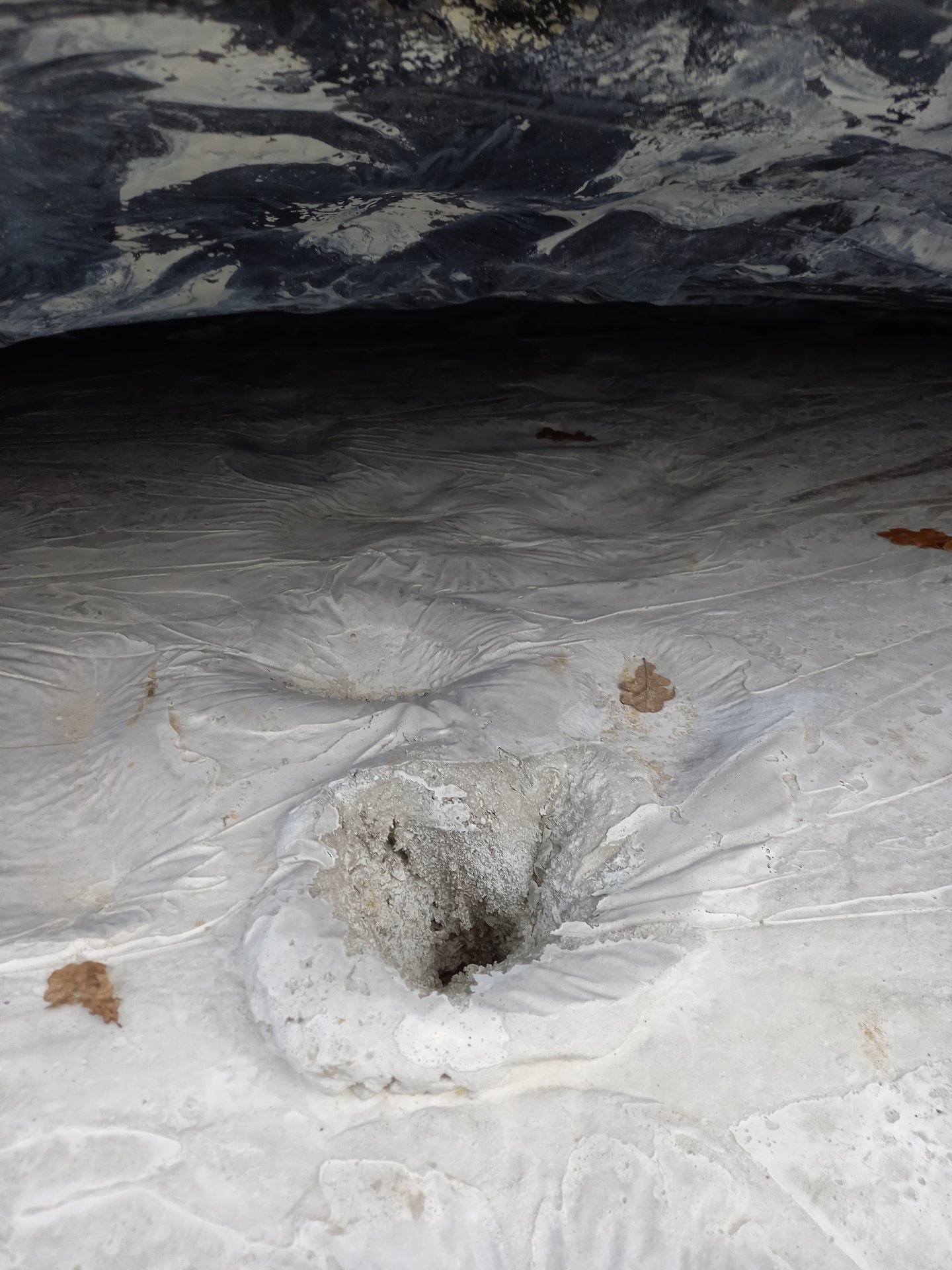

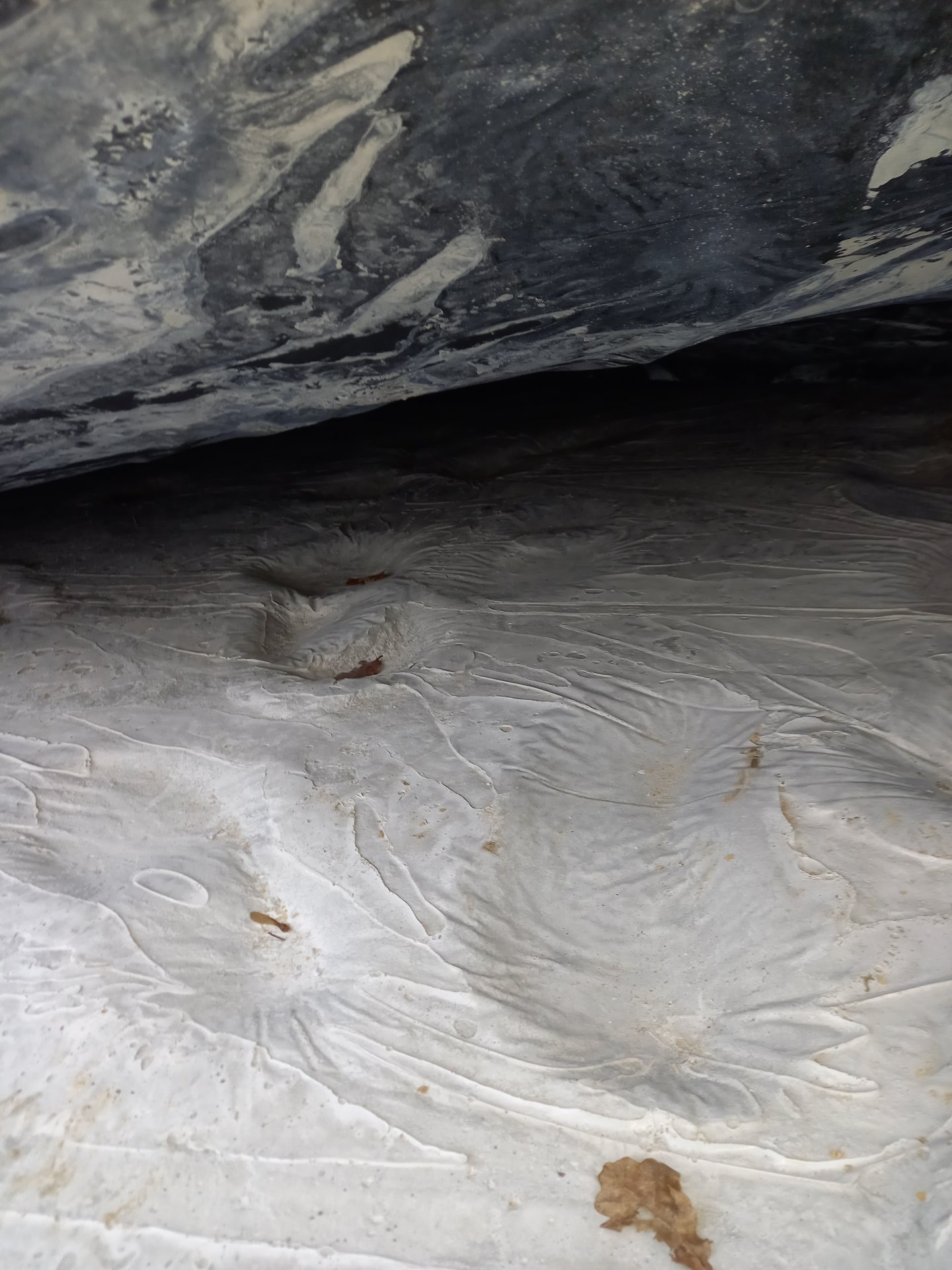

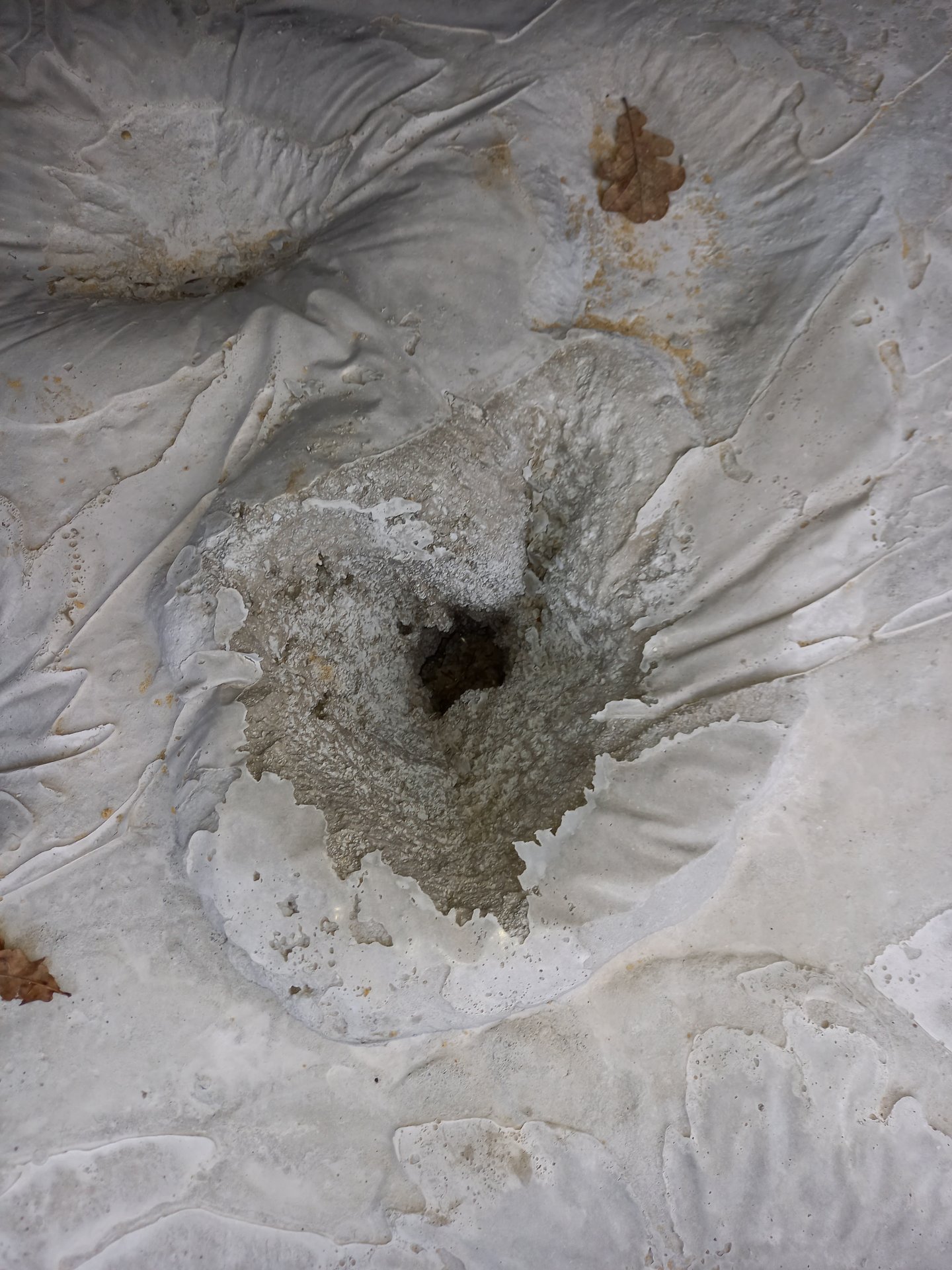

    vor einigen Wochen wurde unsere Bodenplatte gegossen und abgedeckt.
    Heute waren wir beim Grundstück und durch den Sturm letzte Nacht wurde die Plane + Dämmmaterial hoch geweht, sodass wir die Bodenplatte das erste Mal richtig gesehen haben und uns ist die Kinnlade runtergefallen:
    Über die gesamte vordere Haushälfte (~50qm) sind 10-15 tief eingesunkene Fußspuren (~5cm). Der Beton ist dort völlig wellig und uneben. Dazu ist an einer Stelle ein unförmiges, handflächengroßes Loch bis auf den Boden runter. Als hätte jemand mit einem Pfahl dort reingebohrt und es ausgehöhlt.
    Wir sind grad einfach etwas geschockt und stellen uns die Frage, kann man sowas retten? Wird das abgeschliffen und wieder gefüllt?
    Nächste Woche sollten die Maurerarbeiten starten und nun brauchen wir evtl eine neue Bodenplatte?!
    Bilder sind aufgrund der Dämmerung schlecht zu erkennen. Wir machen morgen noch mal welche.
    Unser Bauleiter ist diese Woche noch im Urlaub. Wir werden morgen mal versuchen unseren Bausachverständigen zu erreichen.

    Hallo joto
    Upps, sieht aus wie die Oberfläche auf dem Mond.
    Echt sowas habe ich noch nie gesehen.
    Wie groß, welche Abmessungen hat die Bodenplatte ?
    Rede mal mit den Jungs, die die Bodenplatte betoniert haben.
    1. Wann kam der Beton rein ?
    2. Wann kam die Folie drauf ?
    ,3. Mischrezeptur ?
    4. Wetter am Betoniertag ( Temperatur, Regen )
    War der Beton viel zu dünn?
    Wurde die Folie sofort / 1 Std. später nachdem Betonieren aufgebracht und da auf dieser herumgelaufen ?
    Oder hat sich da ein Unbekannter, nachdem Betonieren, in der Nacht verlaufen ?
    Das "tiefe" Loch sieht ja aus, wie nicht verdichtet und nachgesackt .....

    Naja, ich fürchte, selbst wenn beim Betonieren was falsch gemacht wurde wird das jeder Beteiligte abstreiten und auf die Fußspuren verweisen, die ja deutlich zu sehen sind. Ist also klar mutwillige Zerstörung gewesen. Ob der Beton nun zu dünn war oder nicht wird man wohl nicht mehr in Erfahrung bringen.
    Ich würde einen Sachverständigen hinzuziehen und prüfen, ob man das ausbessern kann oder ob die Schaden zu groß sind.

    Auf den Bild im Anhang sieht man doch eindeutig Fußabdrücke.

    An ein Tier hatte ich auch anfangs gedacht.
    Aber man sieht Schuhabdrücke, wenn nicht sogar Gummistiefel Abdrücke.

    Fußabdrücke sieht man zwar nicht, aber Schuhprofileindrücke. Als erstes macht man da eine Anzeige wegen Sachbeschädigung und Hausfriedensbruch bei der Polizei im Ort. Damit hat man ein AZ für die Versicherung, von wem auch immer. Irgendwer braucht es von Euch.

    Der TE kann auch sagen, Mangel, Mängelanzeige, Einbehalt Gutachter und Sanierung auf Kosten Ausführung.

    Unser Bausachverständiger hat sich auch erstmal nur die Fotos angeschaut und kommt nächste Woche gucken, wenn der Bauleiter auch wieder erreichbar ist. Er vermutet auch, dass das Loch durch absacken entstanden ist und der Beton evtl zu flüssig war. Am Tag des Gießens waren 5-6°C und ab und an Nieselregen.
    Drüber gelaufen ist aber auf jeden Fall jemand.
    Für uns stellt sich gar nicht so sehr die Frage, ob mangelhafte Ausführung oder Vandalismus. Anscheinend eine Mischung aus beidem...
    Versichert sind wir, das Bauunternehmen wird den Schaden beseitigen müssen. Für uns ist eher die Frage mit wie viel Bauverzug wir dadurch rechnen müssen. Lässt sich sowas ausbessern...
