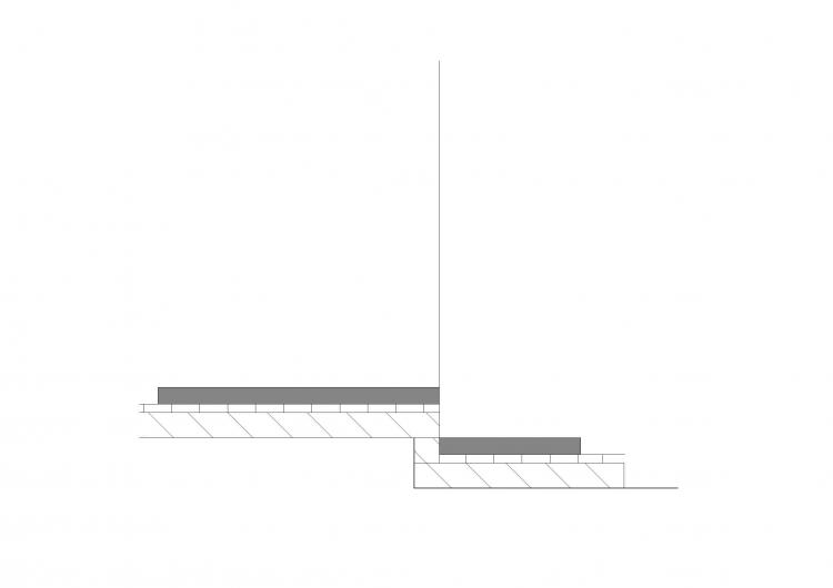

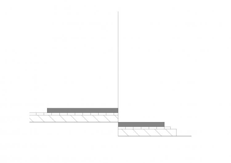

    die Bodenplatte meines im Bau befindlichen EFH besteht aus 2 Ebenen mit unterschiedlichen Höhen.
    Man hat also eine Treppenstufe (Höhe ca. 18cm) zwischen den beiden Ebenen.
    Der Aufbau auf beiden Ebenen ist identisch:
    0,5 cm V60 S4
    9 cm Dämmung WLG 035
    3 cm Tackerplatte WLG 035
    6 cm Estrich
    1,5 cm Fußbodenbelag
    Mein Planer hat, meiner Meinung nach, die obere BP genau um 9cm zu breit geplant, die für eine korrekte Dämmung notwendig wären.
    Anbei 3 Bilder.
    Das 1. Bild wäre nach meiner Ansicht die Variante, wie es nach einer richtigen Planung hätte aussehen sollen.

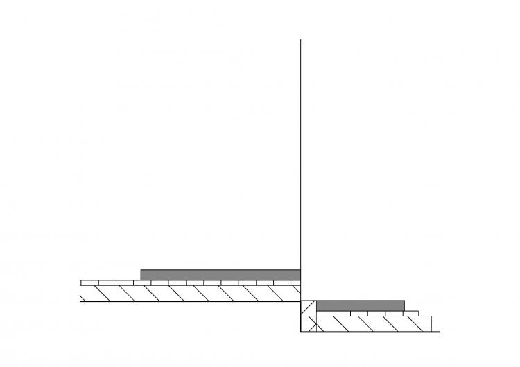

    Das 2. Bild ist eine Ausführungsvariante mit der der Aufbau der oberen BP mit der da hinter liegenden Wandbündig endet, aber eine Kältebrücke vorhanden ist.

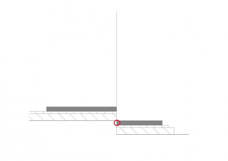

    Das 3. Bild ist eine Ausführungsvariante bei der die Dämmung korrekt um die Stufe geführt ist, aber der der Aufbau der oberen BP um 9cm hinter der da hinter liegenden Wandbündig endet.
    Ich würde gern wissen wie kritisch ihr die Ausführung nach Bild 2 betrachtet?

    richtig gedämmt ist keine der Varianten.
    Da stösst immer die kalte Betonbodenplatte frontal in den beheizten Bereich hinein.
    Erstklassige Wärmebrücke, wenn auch als Bodenplatte nicht ganz so schlimm, vielleicht.

    Kann ich nicht ganz nachvollziehen. Vielleicht ist das ein Missverständnis? Die BP ist das unter dem schräg schraffierten! Das schräg schraffierte ist die 9cm Dämmung!
  4. #4 Andybaut, 06.02.2017
    Andybaut
    Andybaut
    02.04.2015
    5.127
    329
    Baden-Württemberg
    Ach so. Jetzt kapier ich´s :-)
    2 ist dann doof.
    Das könnte schon kritisch werden. Das Erdreich hat ~8°C.
    Wenn ich mal fiktiv eine 20cm Betonschicht im U-Wert Rechner als direkten Übergang
    zwischen Boden und innen annehme, dann komme ich auf 15°C Oberflächentemperatur innen.
    Das ist natürlich nicht als Wärmebrücke mit allen Randwerten gerechnet, aber als grober Ansatz interessant.
    Bei 12,6°C wäre der theoretische Schimmelpunkt gegeben.

    der kritische Bereich auf Bild 2 ist doch nur der rot markierte Bereich oder?
    Aber ist er wirklich so kritisch anzusehen, in diesem Bereich ist durch immer die Erwärmung durch den Heizestrich?

    Ja, und genau mit dieser Erwärmung wird dann das Erdreich unter der Bodenplatte erwähnt. Was das in Euro und Cent bedeutet kann ich nicht sagen, könnte aber wie Andybaut schon geschrieben hat, Probleme mit Kondensat und Schimmel geben. Auf jeden ein klassischer "Planungsfehler". Was sagt denn dein Planer dazu? Wie ist denn die Konstellation? Von dir bezahlter Planer oder irgendwas Richtung Bauträger / GÜ / GU ?

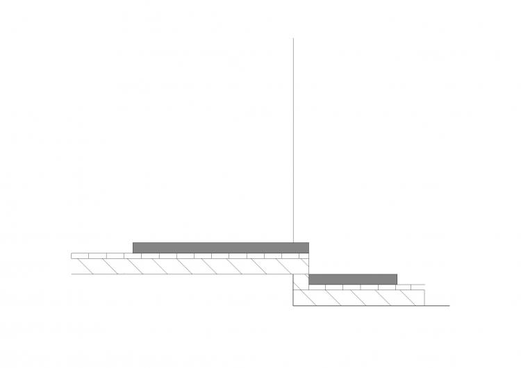

    Egal, könnte ich zur "Schadensbegrenzung" folgendes machen?

    Könnte mir bitte jemand helfen? Ich würde gern wissen, ob die Variante aus meiner letzten Frage, wenigstens verhindern würde, dass die Wärme des beheizten Estrichs auf seinen 6cm Höhe in die anliegende BP eindringt?
    Oder würde das an dieser Stelle eher eine negative Auswirkung haben, Kondensatanfall o.ä.?
    Ich habe mal gerade die Daten meines geplanten Fußbodenaufbaus im U-Wert Rechner eingegeben.
    Erdreich mit 8°C und 100% Luftfeuchte
    20 cm Beton 1% armiert
    0,5 cm V60 S4
    9 cm Dämmung WLG 035 EPS
    3 cm Tackerplatte WLG 035 EPS
    6 cm Anhydritestrich beheizt
    Innen 25°C und 50% Luftfeuchte
    Sogar dabei erhalte ich einen Tauwasseranfall von 0,22 Kg/m² im Bereich der Bitumenschicht.
    Ist das normal?
    In wie weit ändern sich eigentlich solche U-Wertberechnungen an vertikalen Dämmebenen im Vergleich zur Horizontalen?
