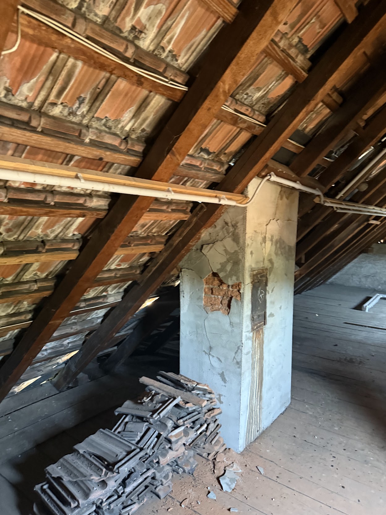

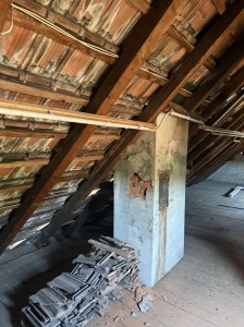

    Wir haben eine Liegenschaft, bei der der Schornsteinkopf im Dachbereich bröckelt und Risse aufweist. Ist dies typisch für eine Versottung?
    An der Öl-Heizungsanlage wurde in den letzten Jahren nichts verändert, ausser dass vor rund acht Jahren ein neuer Brenner eingebaut wurde. Der Schornstein wird weiterhin für dieselbe Heizung genutzt.
    Und was wäre in einem solchen Fall die einfachste und wirtschaftlich sinnvollste Sanierungsmöglichkeit?
    Besten Dank für eure Einschätzungen.

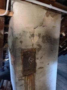

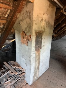

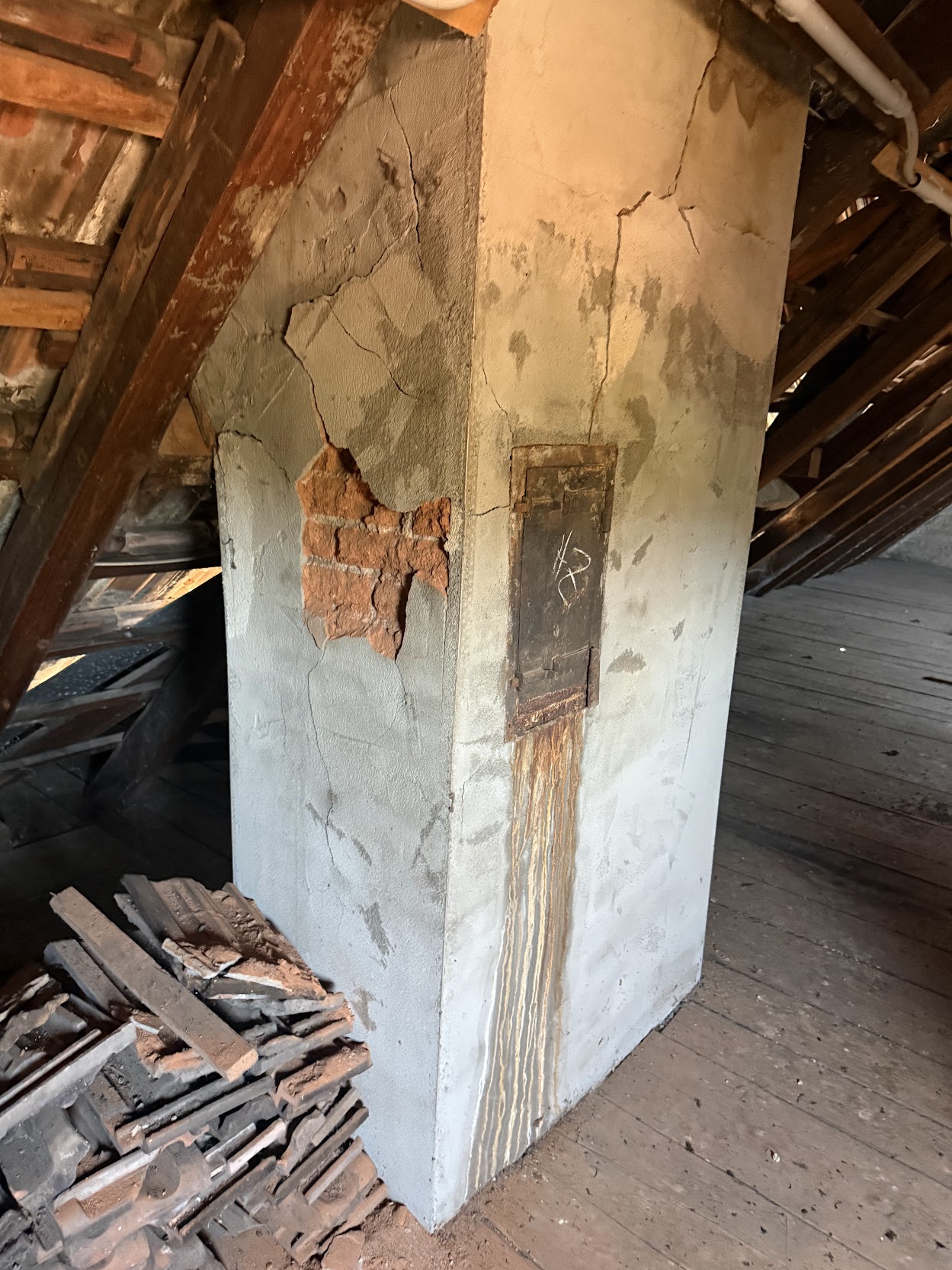

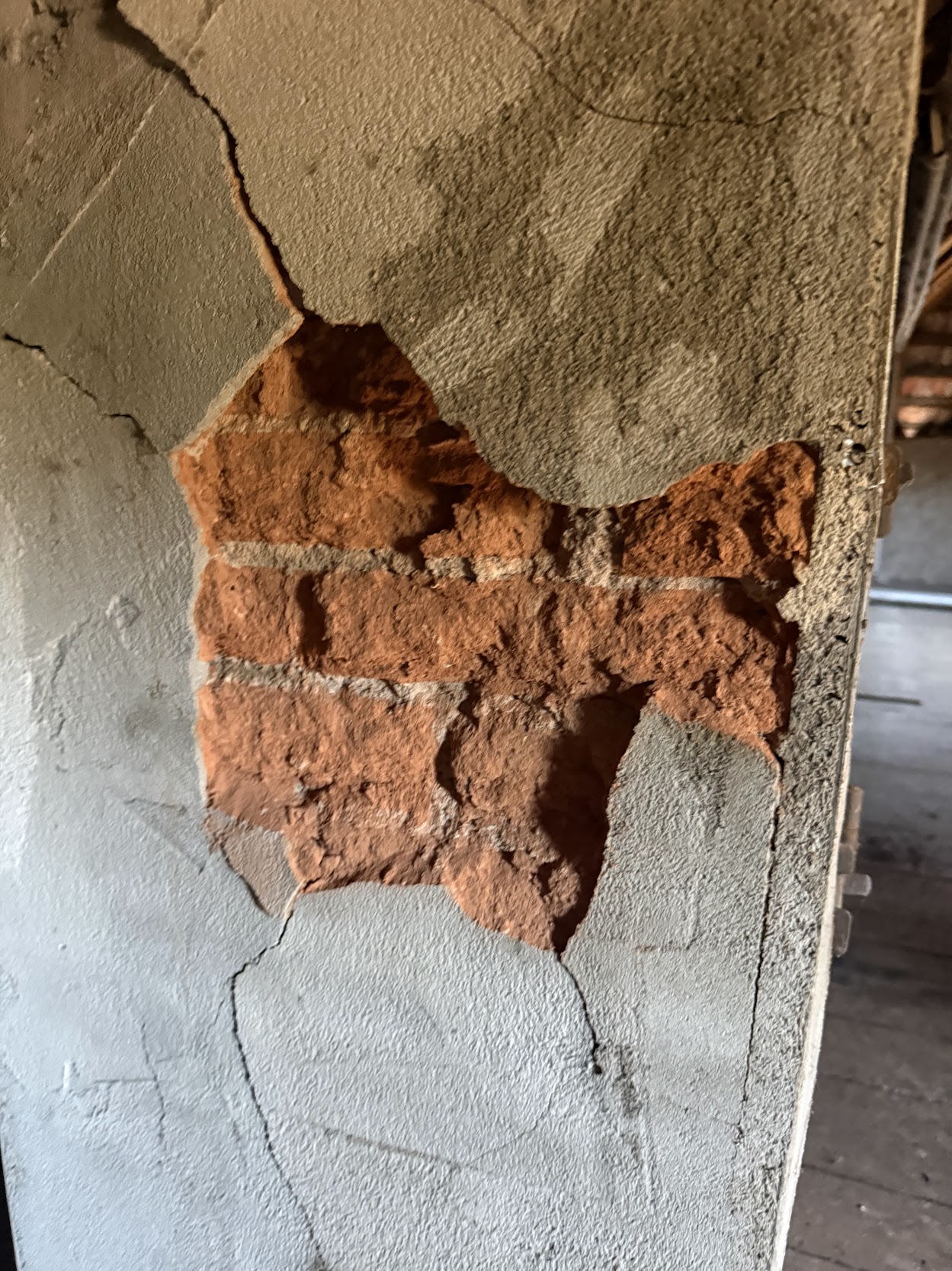

    Danke für die Antwort.

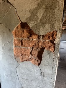

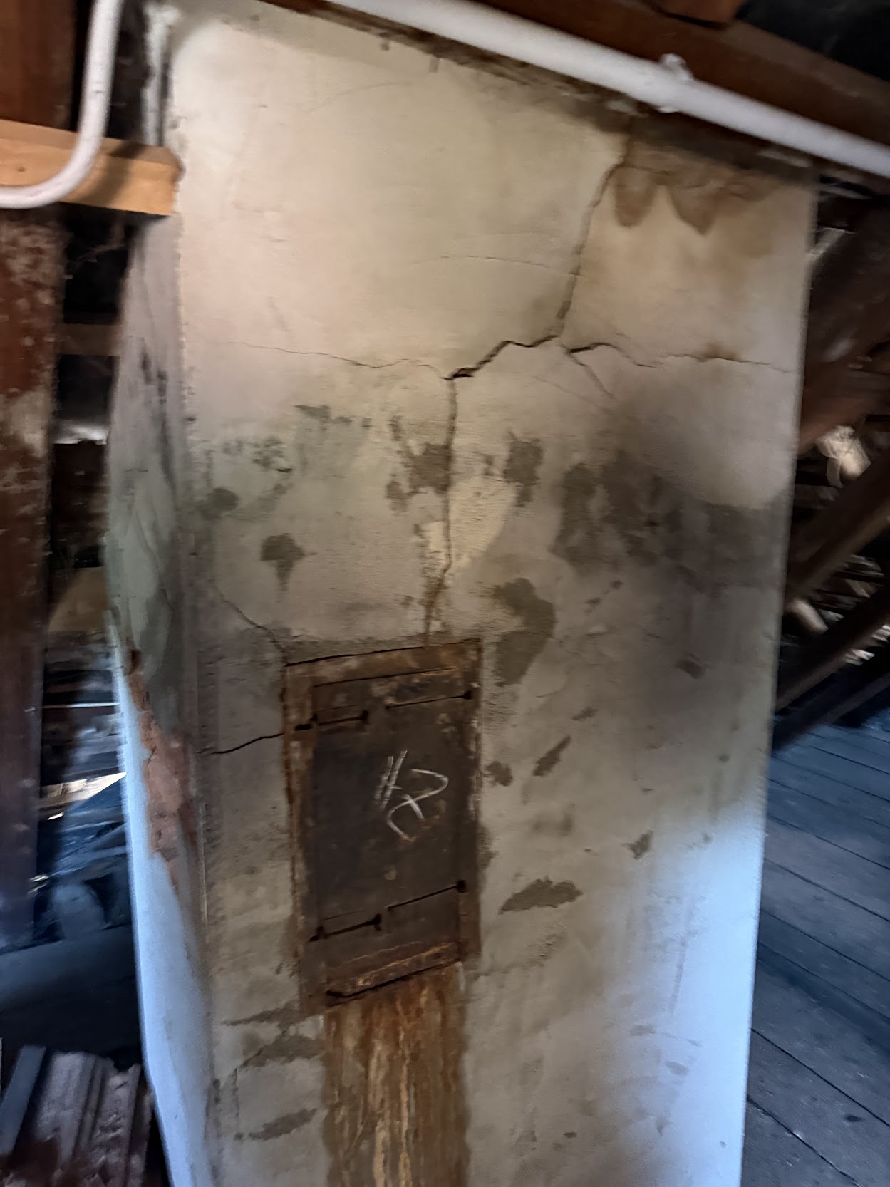

    Meinst Du, dass ich zwingend ein Edelstahlrohr in den Schornstein einziehen lassen muss? Der Schornstein ist sehr alt.
    Das Problem ist, dass ich die rot markierte Stelle kaum berühren kann, da das Material bereits bei leichter Belastung abbröckelt. Deshalb frage ich mich, ob die Schäden tatsächlich durch Versottung verursacht werden oder ob es sich eher um einen witterungsbedingten Zerfall des Mauerwerks beziehungsweise des Verputzes handelt.

    Dieser Schornstein ist am Ende !!! besprich das weitere vorgehen mit dem Schornsteinfeger Meister deines Beziks

    Da muss ich jetzt blöd Fragen: Der schaut ja nicht erst seit gestern so aus. Schaut da nicht 1x im Jahr der Schornsteinfeger drauf? Das sieht nach einer weit fortgeschrittenen Versottung aus, die durchaus die Stabilität und Dichtheit des Schornsteins beeinträchten könnte.
    Der Prozess ist oft schleichend über viele Jahre bis alles "gesättigt" ist, dann drückt es durch und schädigt Putz und Mauerwerk. Normalerweise, so bei mir geschehen, wird ein Edelstahlrohr vom Sanitärler oder Ofenbauer eingezogen und in so einem Fall in der Regel auch eine Dämmschale außen rum, zumindest über den oberen, ungedämmten Bereich. Damit wäre das Ding bei dir zumindest dicht und hält den Prozess weitestgehend auf, aber ob die Stabilität bei dir noch ausreichend ist, dass sollte auf jeden Fall ein Fachmann vor-Ort beurteilen. Wenn das Teil "runter kommt" kannst du ganz andere Probleme haben.
    Schornsteinfeger und eine Fachfirma für Schornsteinsanierung sollten hier deine Ansprechpartner sein.

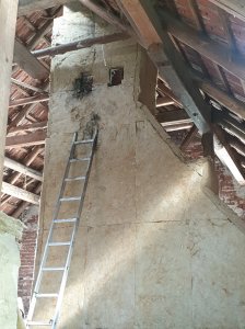

    Ich wiederspreche mal gern.

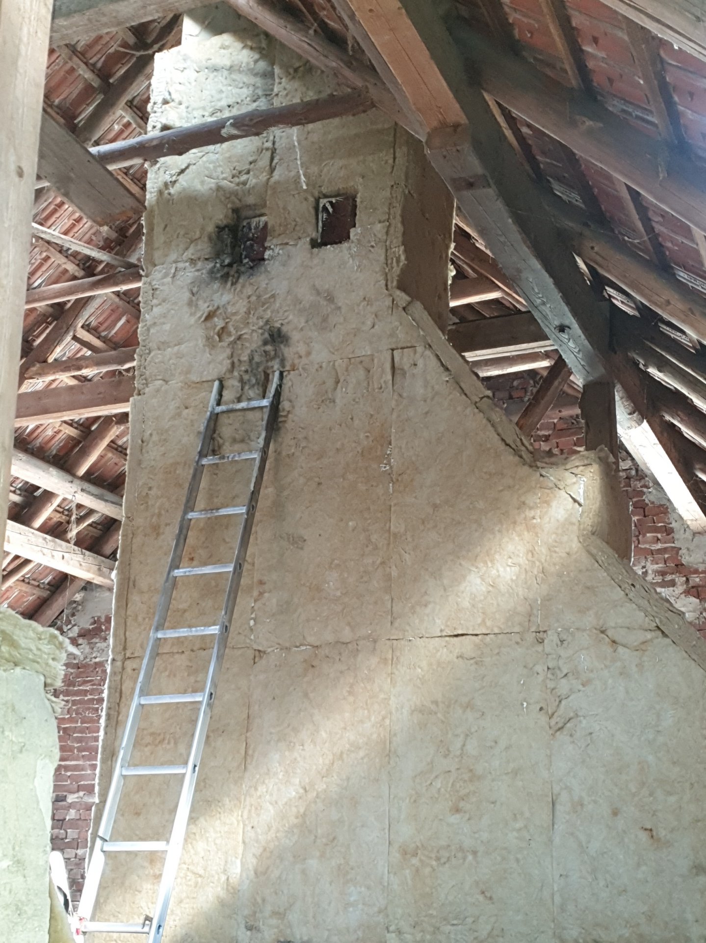

    Alles loses Zeug wie Putz und Ziegelsplitter abklopfen, vornässen, Stellen neu verputzen und dann den ganzen Schornstein mit 6cm MiWoplatten ankleben.
    Die MiWo verhindert das schnelle Auskühlen auf kalten Dachboden.
    Vom BSfM absegnen lassen.
    Nennt sich minimalinvasiv.

    Und bei der Feuerwehr schonmal ein Ticket für den nächsten Kaminbrand ziehen. Dann fällt der nicht mehr tragfähige Kamin eh dort oben in sich zusammen und die Bude steht schneller im Vollbrand, wie die 112 gewählt werden kann.
    Wenn schon so ein Vorschlag kommt, dann beginne doch wenigstens mit
    und nicht mit der Maßnahme. Es bestehen gute Chancen, dss der BSfM den Kamin sofort still legt. :closed:

    MiWo ist zulässig um einen Kamin zu ummanteln? Ich dachte immer nur Steinwolle wäre zulässig.
  12. #12 nordanney, 24.06.2026
    nordanney
    nordanney
    15.09.2021
    6.959
    4.157
    Niederrhein
    Steinwolle ist MiWo. Glaswolle ist auch MiWo. Der Schorni wird sagen, was er bauaufsichtsrechtlich akzeptiert.
    Mein gemauerter Schornstein für einen Kaminofen ist mit Resol gedämmt (Teil des WDVS, da der Schornstein wie ein Erker in den 80er angemauert wurde). Abnahme vom Schorni ist erfolgt.
  13. ToTi
    ToTi
    27.01.2025
    1.610
    974
    Dachdecker
    Im Süden von Deutschland
    Ok, dann habe ich mich da falsch ausgedrückt. MiWo ist für mich einfach Mineralwolle/Glaswolle z.B. URSA GEO DF. Die hat nen Schmelzpunkt von ca 700°C, während Steinwolle über 1000°C verträgt. Aber du hast recht, ist beides MiWo.
