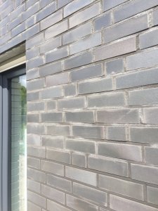

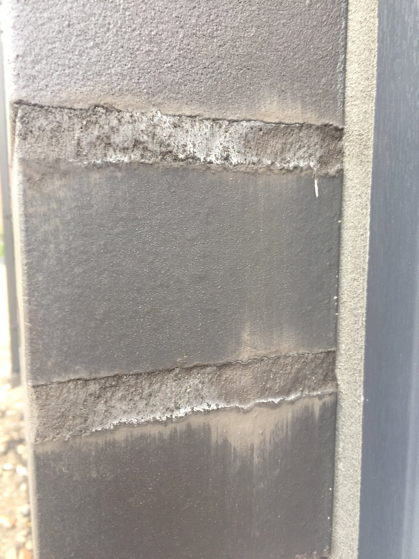

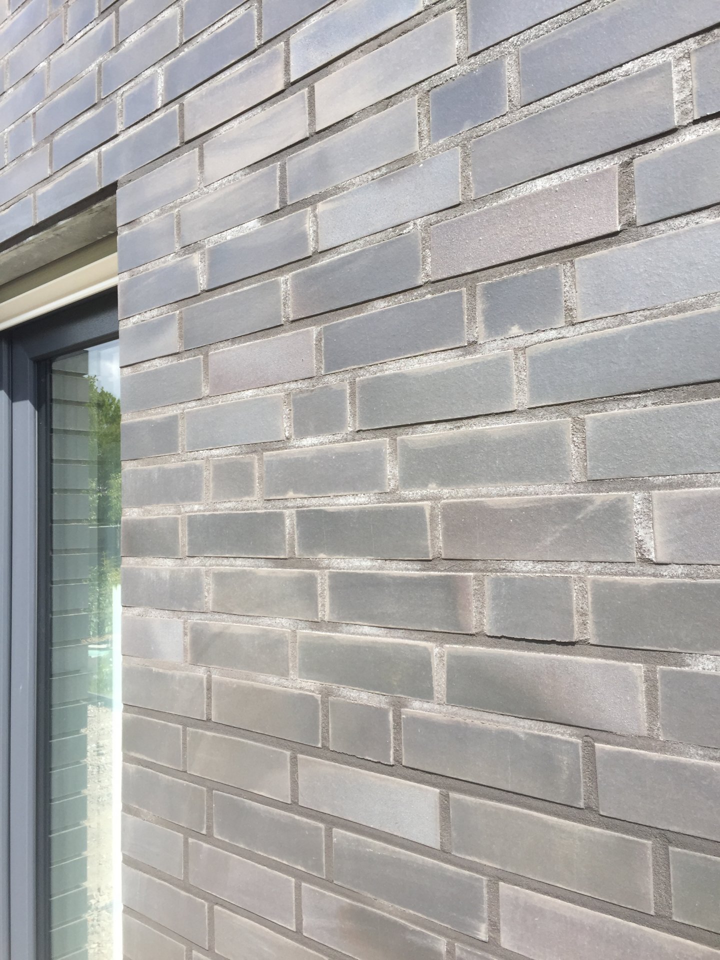

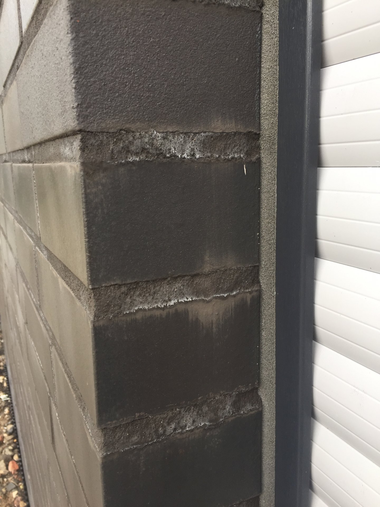

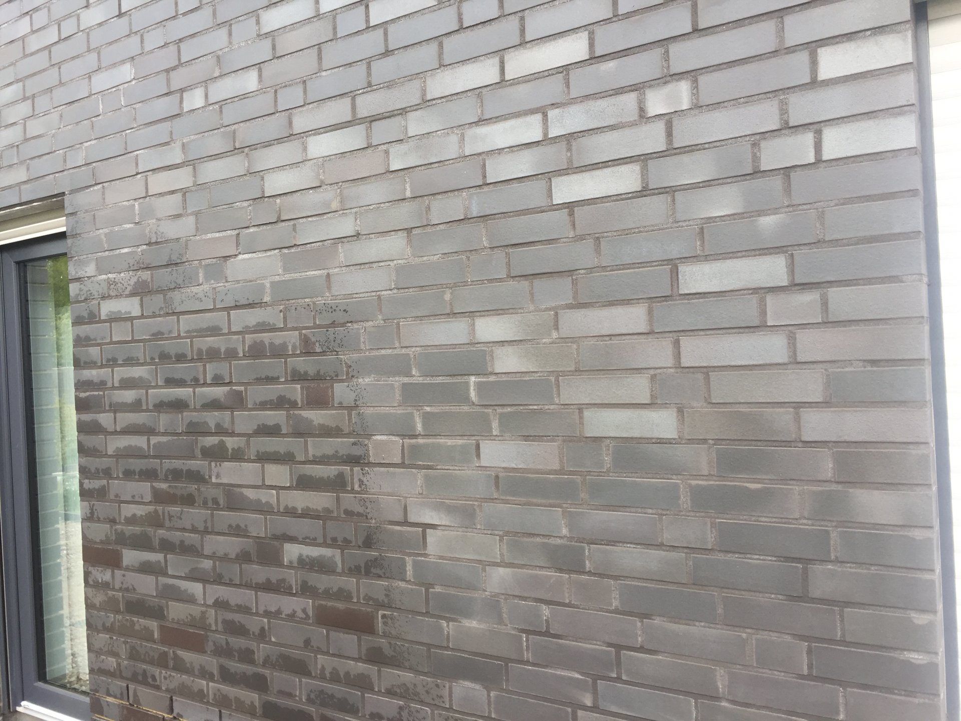

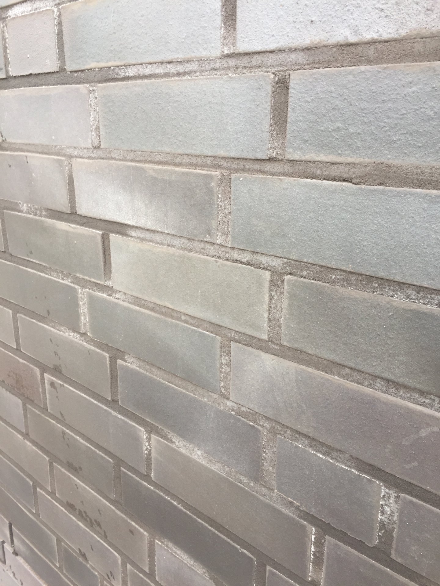

    die Klinkerfassade bei unserem Neubau wurde heute auf einer Seite verfugt.
    Ca. 1 Stunde nach dem Fugen bildeten sich an der Verfugung leichte weiße Ausblühungen. (s. Fotos)
    Die Fassade wurde einen Tag vorher mit Gartenschlauch und Bürste gereinigt.
    Als Mörtel wurde eine Fertigmischung in Farbton Schwarz benutzt.
    Witterung bei Fugen war 10-13°C, bewölkt mit kurzem Sonnenschein, leicht windig.
    Fassade ist schon ca. seit einem Jahr fertiggestellt.
    Nach Gespräch mit dem Fuger, habe ich die Fassade kurz nachbefeuchtet. Nach dem Trocknen sind aber immernoch die Ausblühungen zu sehen. Ist das nachträgliche Bewässern sinnvoll?
    Wie kommt es zu diesen Ausblühungen nach so kurzer Zeit?
    Kann es ein Fehler in der Ausführung des Fugers sein? Was kann ich dagegen tun?
    Vielen Dank für eure Hilfe.

    Das ist Murks.
    Das ist korrekt.
    Das ist korrekt, sofern man es richtig macht. Bei echten Klinkerfugen, also kein Fugenglattstrich, ist der Fugenmörtel, im Gegensatz zu Mauermörtel, pastös und keinesfalls breiig. Nach dem Anziehen wird er dann mit einem feinen Wassernebel angefeuchtet, um die beabsichtigte Festigkeit zu erreichen. Das ist eine Kunst und erfordert viel prktische Erfahrung.
    Das sind keine Ausblühungen, sondern ausgeschlämmte Zementschleier. Hier wurde vermutlich beim Anfeuchten zu viel Wasser verwendet.
    Mit hoher Wahrscheinlichkeit nicht. Eher ein Fehler des Anfeuchters.;)
    Jeden einzelnen, betroffenen Stein mit einem Zementschleierentferner behandeln.
