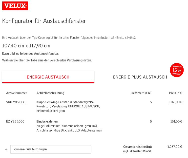

    Guten Tag,
    bei uns ist leider ein Dachfenster zu Bruch gegangen. Ich habe es zu fest zugeschlagen, nachdem es vorher etwas geklemmt hat. :o Das war natürlich keine Glanzleistung...
    Es handelt sich bei diesem Dachfenster bereits um ein älteres Modell. Die genaue Typbezeichnung lautet Velux VL 085.100
    Kann mir zufällig jemand sagen, wie die neue Typbezeichnung von Velux lautet und ob diese auch kompatibel mit diesem Dachfenster ist?
    Am liebsten würde ich erstmal versuchen, das Fenster günstig gebraucht zu finden und dann von einem Fachmann einbauen zu lassen. Oder ist das eher keine so gute Idee bzw. gibt es überhaupt Fachleute, die sowas machen würden?

    Man muss nur einen Dachdecker finden, der Zeit und Lust zu einem Kleinauftrag hat. (Aber das wird in den kommenden Monaten besser werden ...)
    Der Austausch ist kein großes Problem: VELUX Konfigurator für Austauschfenster

    Im Prinzip ja, aber das alte Fenster war aus Holz und auch schon etwas morsch, daher wollten wir es eigentlich eh schon austauschen. Außerdem hat es ja auch ab und zu etwas geklemmt.
    Der Eindeckrahmen kann aber doch (hoffentlich) so bleiben, oder?
  6. DD A
    DD A
    17.10.2019
    683
    469
    Dachdecker
    Es gibt extra für die alten Velux Fenster ( da die VL/VU andere maße haben als die Generation nach 1990)
    Austauschfenster mit entsprechendem Eindeckrahmen EZ mit oder ohne ELX dabei, wenn die Innenbekleidung sitzen bleiben soll, ansonsten könnte man ein ähnlich großes Fenster aus dem Standard Programm nehmen , sitzt dann tiefer im Dach ( Wärmenbrückenreduzierung und Optik) dann muss aber die Innenbekleidung neu.
    Wenn die Innenbekleidung noch gut ist würde ich ein Austauschfenster gleicher Marke empfehlen ( andere Hersteller haben auch passendes im Sortiment, auch für Ersatz anderer Marken)
    Inkl. Neuem Eindeckrahmen ( das ist nicht kompatibel mit dem Alten) und ggf. ELX Adapter Rahmen zum höhenausgleich falls erforderlich.
    Gebrauchtes Fenster kann ich nicht empfehlen ( wird auch keiner Einbauen )
    Fenster selber besorgen kann ich ebenfalls nicht empfehlen ( wird auch keiner Einbauen, oder er ist schwer zu finden und wenn mal was ist mit dem Fenster muss man sich selbst kümmern) .
    Wenn der Dachdecker das Fenster mit bringt muss er 5 Jahre lang auch für Probleme mit dem Fenster ( nicht einbaubedingte Fehler) aufkommen , und wenn er was auf sich hält kümmert er sich auch drum wenn innerhalb der Hersteller Garantie 10 Jahre (Rahmen und Scharniere etc.)was ist .

    Wäre dann aber VU 085 Schwingfenster nicht VKU Klapp- Schwingfenster, wobei das natürlich grundsätzlich je nach Verwendungszweck ( Einbausituation) besser aber auch teurer ist .
