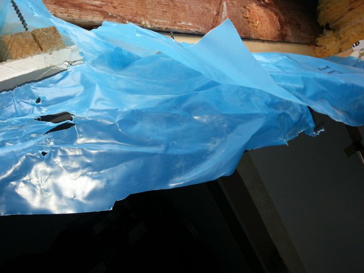

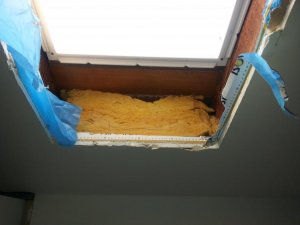

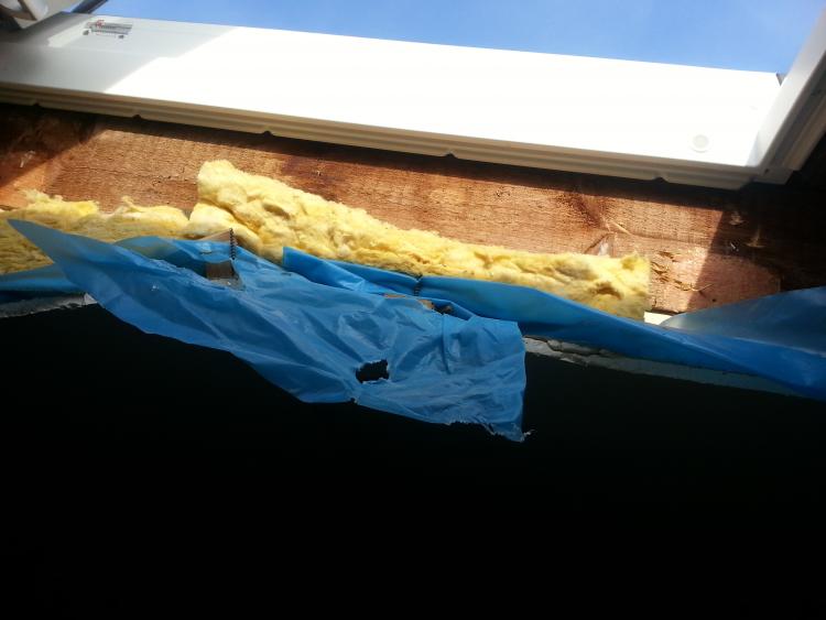

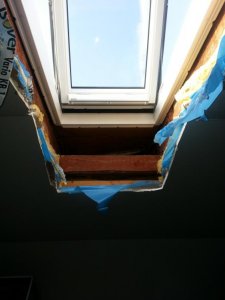

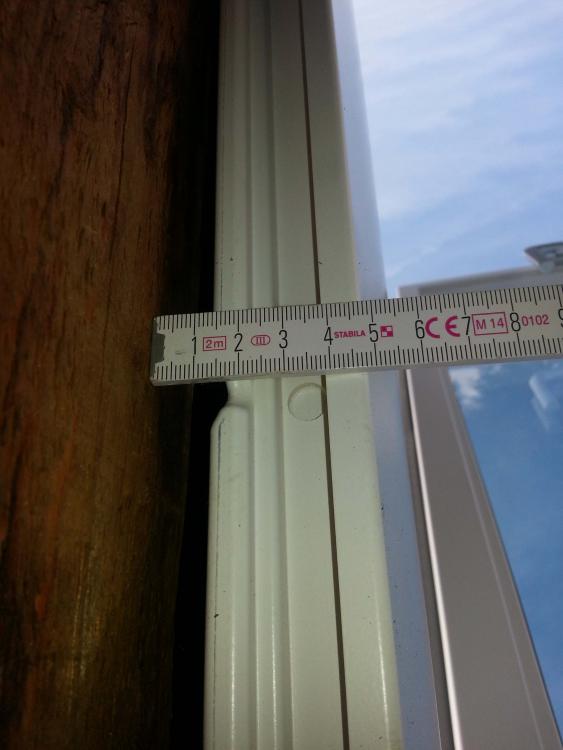

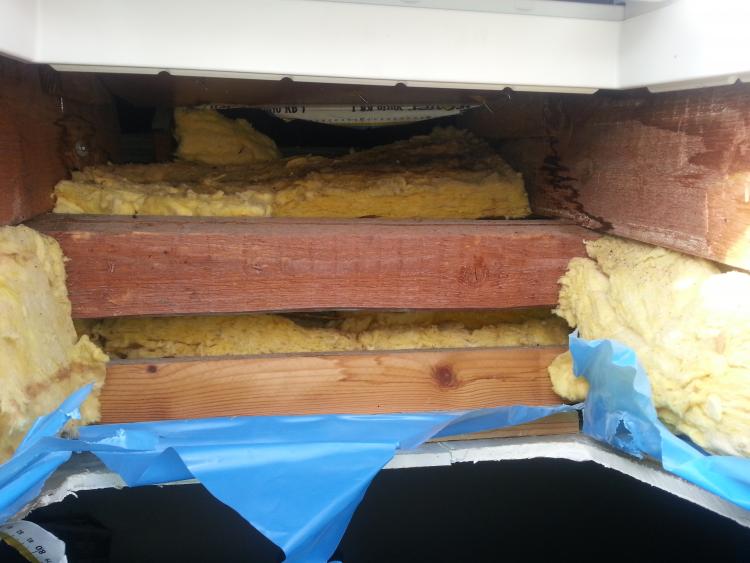

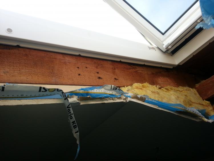

    nachdem in der letzten Woche unser Dachdecker das alte verzogende und undichte Holzdachfenster gegen ein neues Velux-Dachfenster ausgetauscht hat,
    geht es jetzt daran von Innen die ganze Sache wieder zu verkleiden.
    Das alte Dachfenster war zwischen zwei Sparren eingefasst und der Vorbesitzer unserers Hauses hatte den ganzen Innenraum mit Glaswolle gedämmt und blauer Dampfsperfolie ausgekleidet, die jetzt natürlich and er alten Stelle des ausgetauschten Dachfenster aufgerissen wurde.

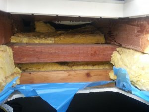

    Heir ein paar Bilder der ganzen Sache...
    oberes Ende, von unten fotografiert:
    unteres Ende:
    Seite rechts:
    Seite links:
    oberes Ende Richtung First:

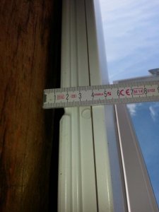

    Ich möchte nun gerne den Ausschnitt des Fensters gerne verkleiden (Rigips oder Velux Innenfutter) und falls notwendig dämmen.
    Was die Dämmung rechts und links am Sparren angeht werde ich nur 1cm Platz haben, bis zur Nut des Veluxfensters in die ja die Rigipsplatten reingeschoben werden. Insofern habe ich bei der Dämmung an den beiden Seiten noch keinen Plan...(wenn dieses überhaupt gedämmt werden sollte).
    Was die Dämmung oberhalb und unterhalb des Fensters angeht habe ich mehr Platz. Diesen könnte ich mit zusätzlicher Glaswolle ausstopfen. Die "blaue Dampfsperrfolie" ist an leider an dem Fensterausschnitt gerissen. Diese würde ich dann mit entsprechendem Klebeband und neuer Folie verbinden und diese dann bis zu dem Rahmen des Feluxfensters hochziehen. Danach mit Rigipsplatten verkleiden. Oder ein entsprechendes Velux-Innenfutter einsetzen....Kennst jemand dieses Velux Innenfutter und kann jemand etwas zum Einbau sagen?

    Fertigfutter werden nicht passen. Die sind nur bis 60 cm Laibungstiefe erhältlich und dein Fenster liegt ja schon im Drempel. Kauf dir vom Hersteller die Dampfsperrschürze zum richtigen Anschluss der Luftdichtung. Dämme alle Flanken und verkleide es mit Rigips. Unten grundsätzlich lotrecht und oben waagerecht. Wie du das hinbekommst oder annähernd bleibt deinem Gehirnschmalz überlassen.

    Schau mal ob du 1-1,5 cm dicke Dämmstoffplatten bekommt, die kannst du dann am Fensterrahmen vorbei reinschieben und verkleben.
    Damit hast du Ruhe...

    Danke Euch beiden :-) Dann werde ich wohl mal bei Velux nach der Schürze sehen und recherchieren ob es überhaupt 1cm Dämstoffplatten gibt...kopfkratz...ggfs. Styropor (?)

    Styropor geht nur, wenn du kein Übermaß hast, andernfalls passt die GKB Platte nimmer in die Nut. Eigentlich sollte man das bekommen, wenn aber nicht, kann man auch von normaler MiWo dünne Streifen runterziehen. Das ist zwar nicht optimal aber besser wie nichts, wichtig ist halt das deine Verkleidung nachher nicht mit der kalten Außenluft im direkten Kontakt steht. Das passiert meistens Unterhalb des Fensterrahmens, da muss man halt sorgfältig arbeiten und sich auch mal etwas "Basteln" aber eben mit Sinn und Verstand.

    Nägel reichen zum fixieren, nachher hält es die DS. Blaue Folie mit der DS vom Hersteller verbinden, Klebeband liegt im Kit des Herstellers bei. Ansonsten Produkte der Schweizer (gelb oder grün) verwenden, der DD sollte da Mindermengen möglich machen. Ganze Rolle im Handel würde dich wohl arm machen...

    Mit Panzerband nicht aber geeigneten Klebebändern schon. Wenn noch genug Material da ist, einfach sauber Nachschneiden, dabei Überlappung und Klebezone berücksichtigen.

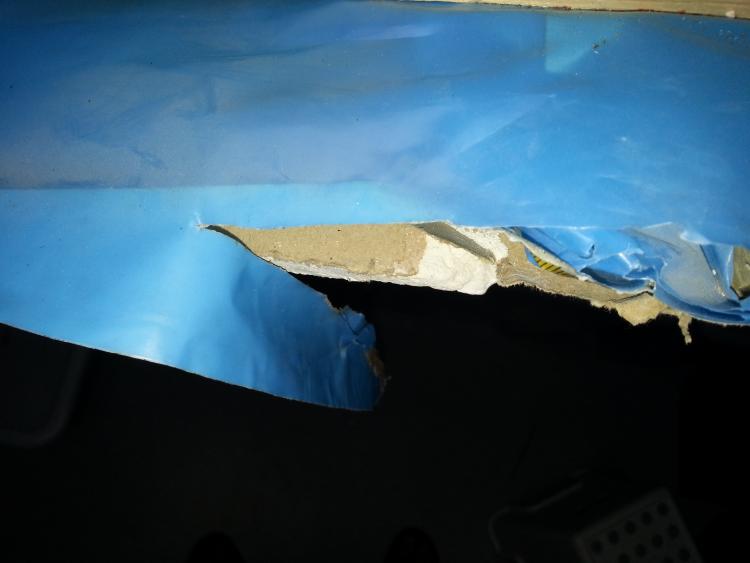

    Jetzt wieder zu meinem eigentlichen Anliegen: Würde nun den Ausschnitt des Dachfensters noch erweitern bzw. den Rigips soweit überall abschneiden, dass ich eine senkrechte Kante vom innenliegenden Fensterrahmen habe. Platz habe ich zwischen dem Fensterrahmen und dem Sparren ca. 1,5 cm
    Hier würde ich wie gesagt Wolle oder 1cm Styroport fixieren. Den Rahmen, d.h. die 4 Seitenteile, die in Nut des Fensterrahmens reinkommen, würde ich mich einer X-Board Platte machen. Die ist 12,5mm dick und passt genau in die Nut des Rahmens. Die X-Board hat einen WLG von 0,29 und kann wie Rigips verarbeitet werden. Haben wir an diversen anderen Stellen im Haus schon verbaut. Das müsste "dämmtechnisch" in ORdnung sein, oder? Natürlich würde ich die bauseits vorhandene Dampfsperre an die Velux Dampfsperrschürze anschliessen, die ich mittlerweise erstanden habe.
    Kann mir einer sagen wo die Verklebung der Dampfsperrschürze auf dem Innenrahmen passiert? "Roter Pfeil" ist ja die Nut wo die 12,5mm Platte reinkommt. Ich vermute mal wo ich den "Gelben Pfeil" gesetzt habe, oder? Aus der ANleitung ist das nicht so sauber ersichtlich...

    Wenn du die Systemschürze gekauft hast ist das selbsterklärend, da der Rand logischerweise nur in die Nut passt. Sicherlich wird dem Kit auch ein Bleistifthalter beiliegend, der eben nicht nur Bleistifthalter ist sondern viel mehr Werkzeug um den Rand sauber mit Druck in die Nut zu drücken. Wird das Fertigfutter benutzt hat die Schürze auch schon die Markierungen für die Spangen.
    Ansonsten sind die Anleitungen eigentlich gut aufgebaut, bez. erklärt es sich beim rumprobieren selber.
