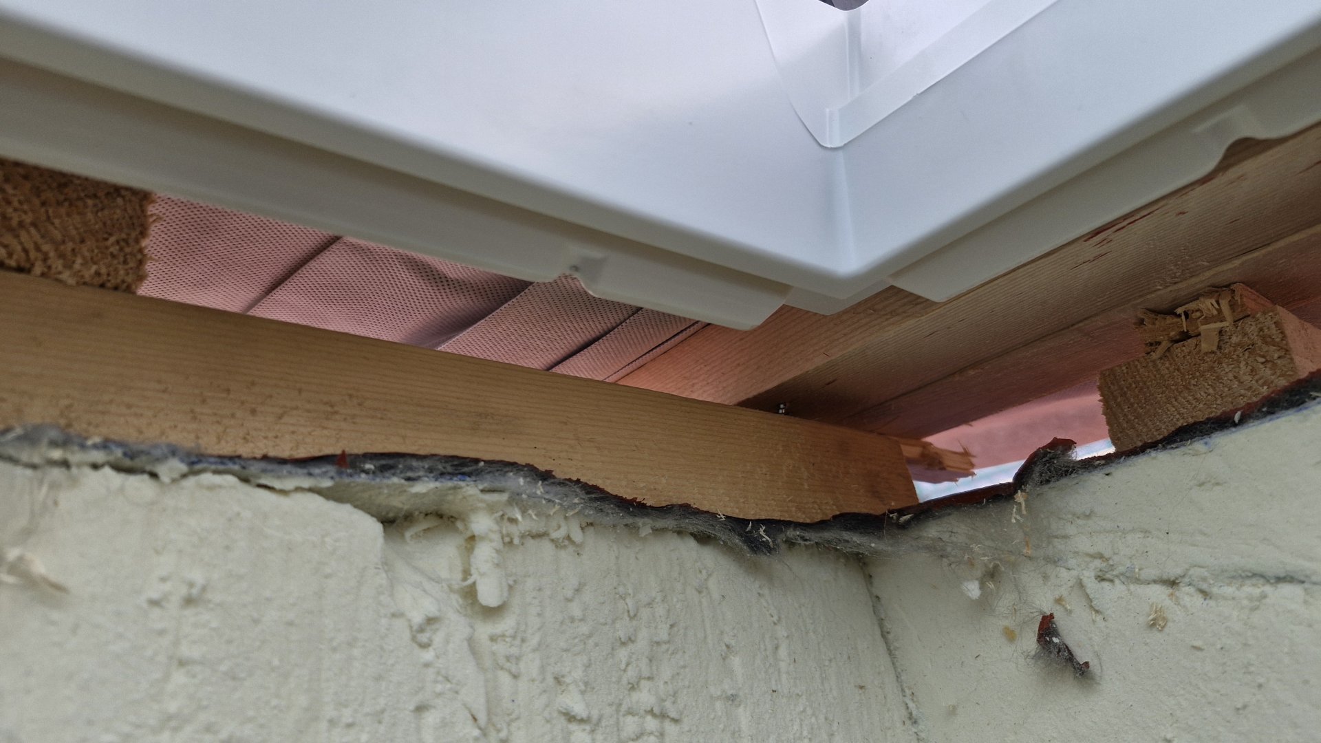

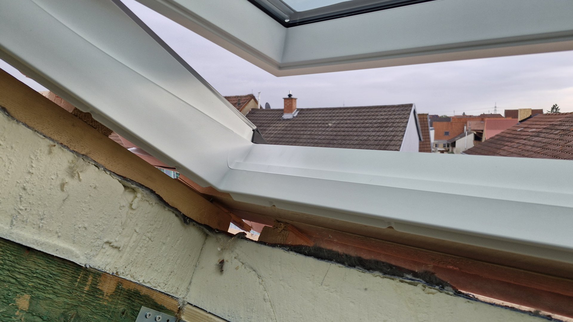

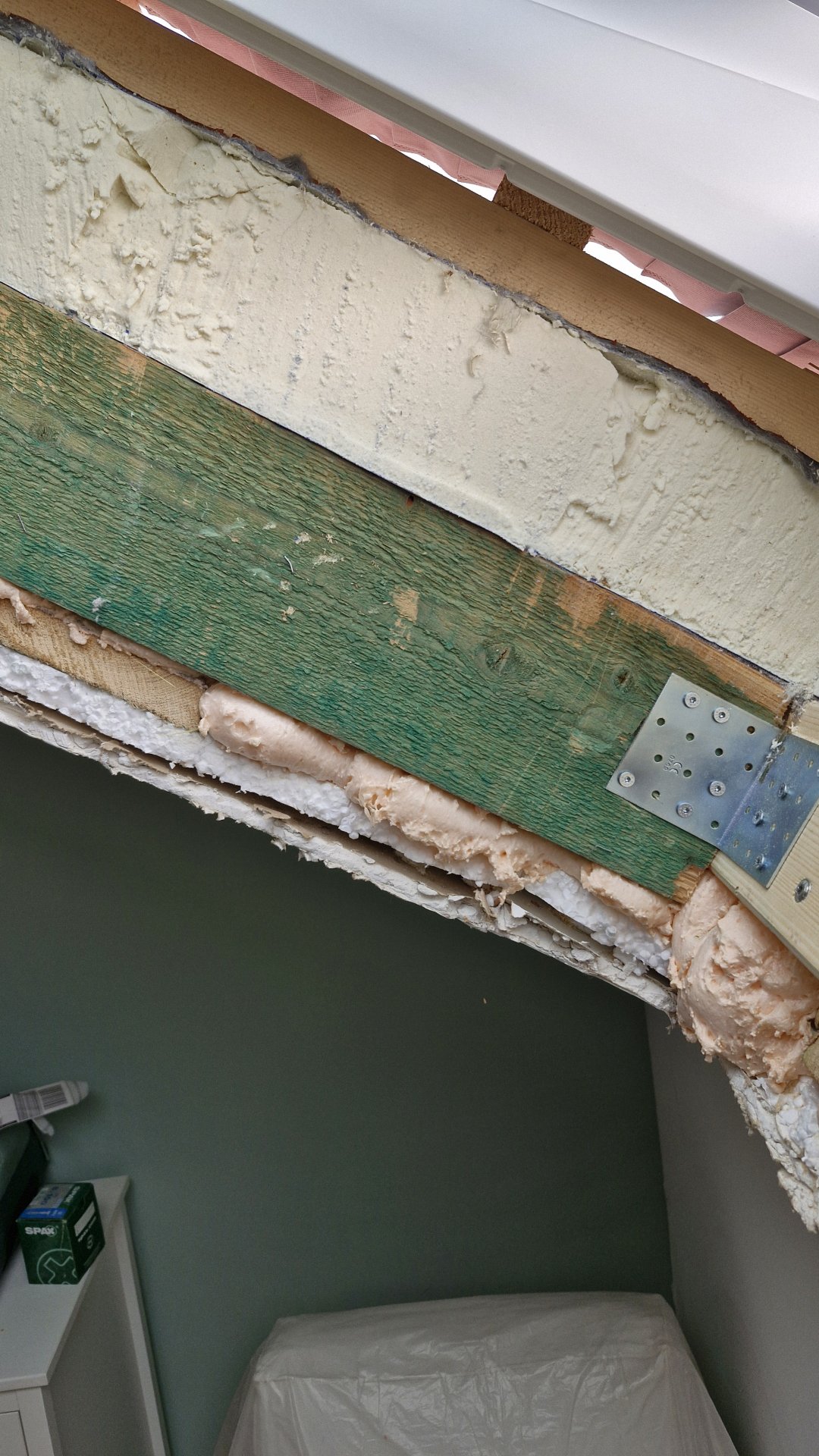

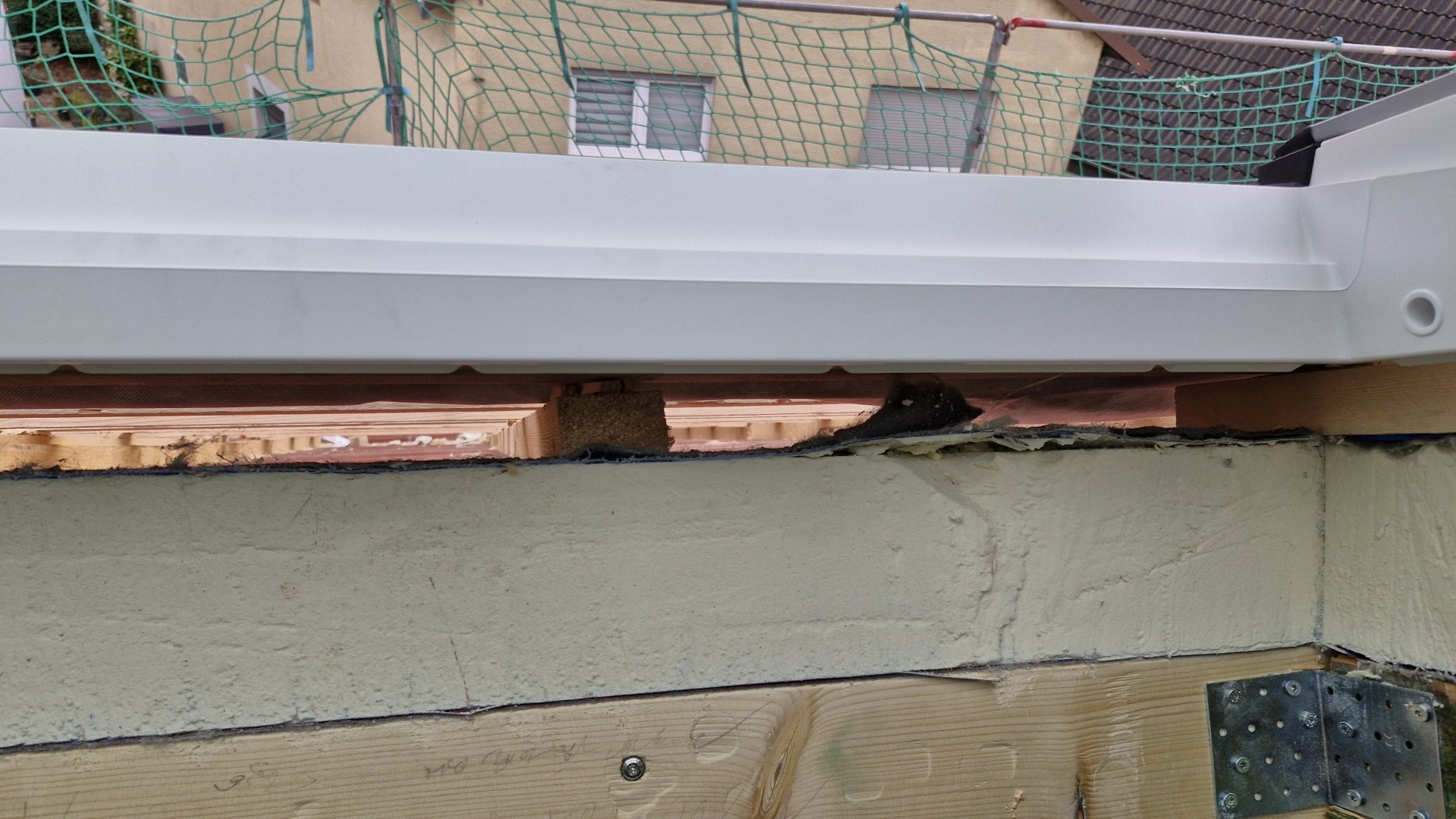

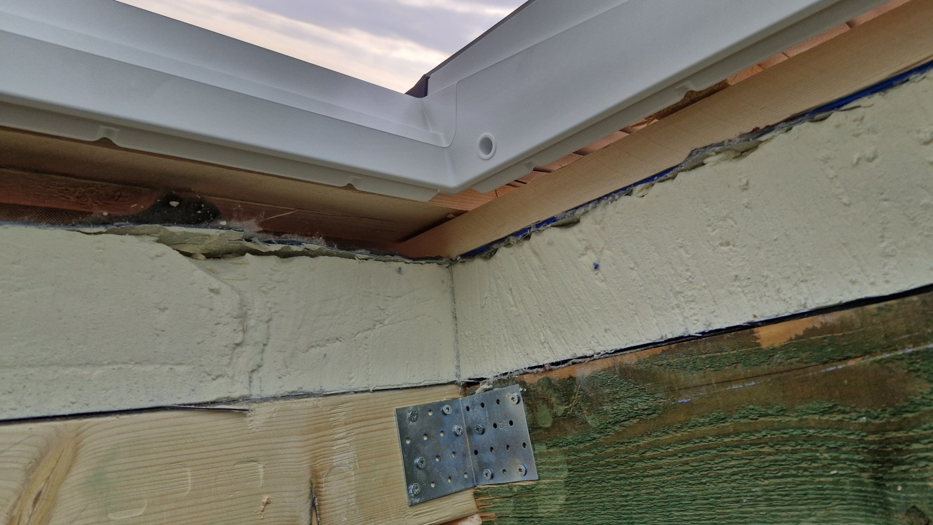

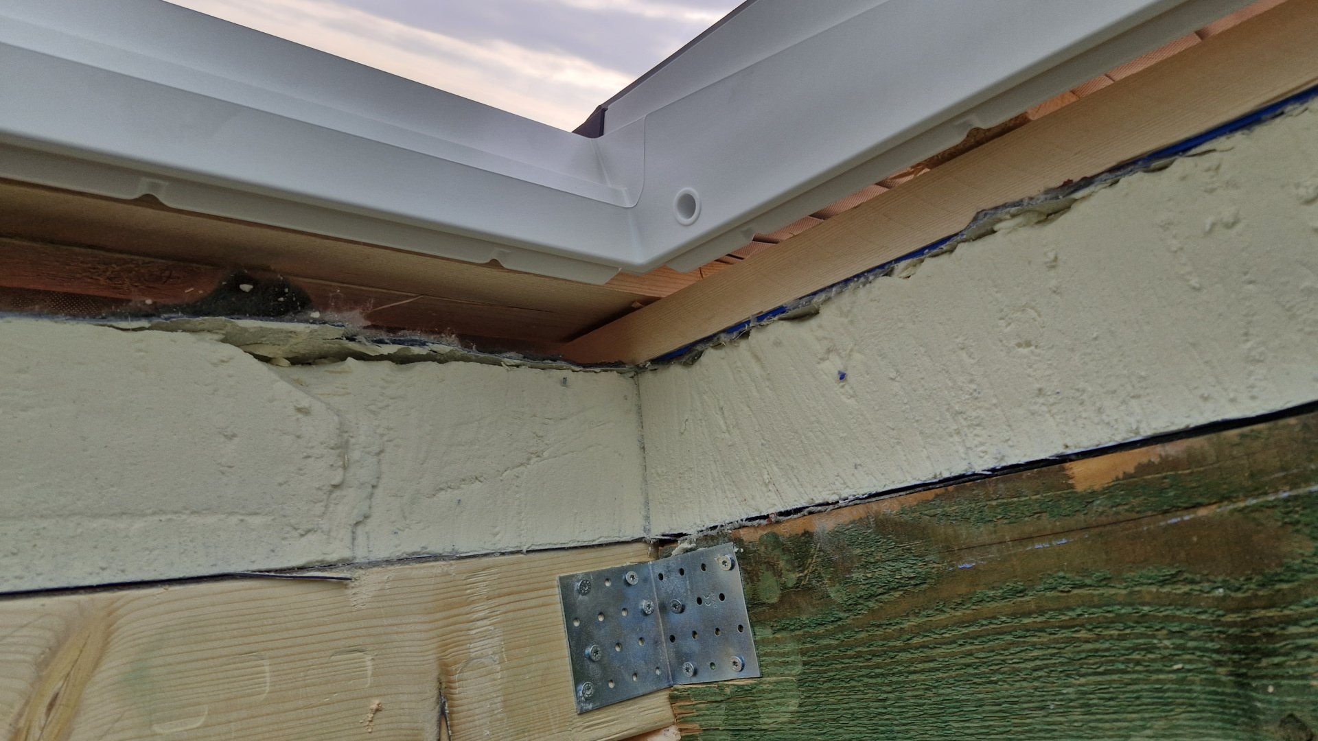

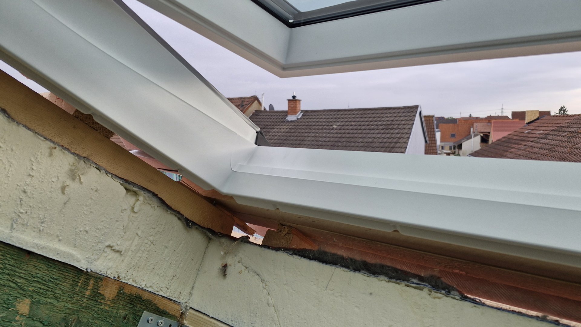

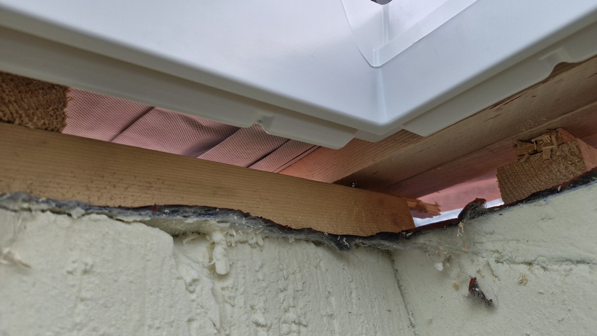

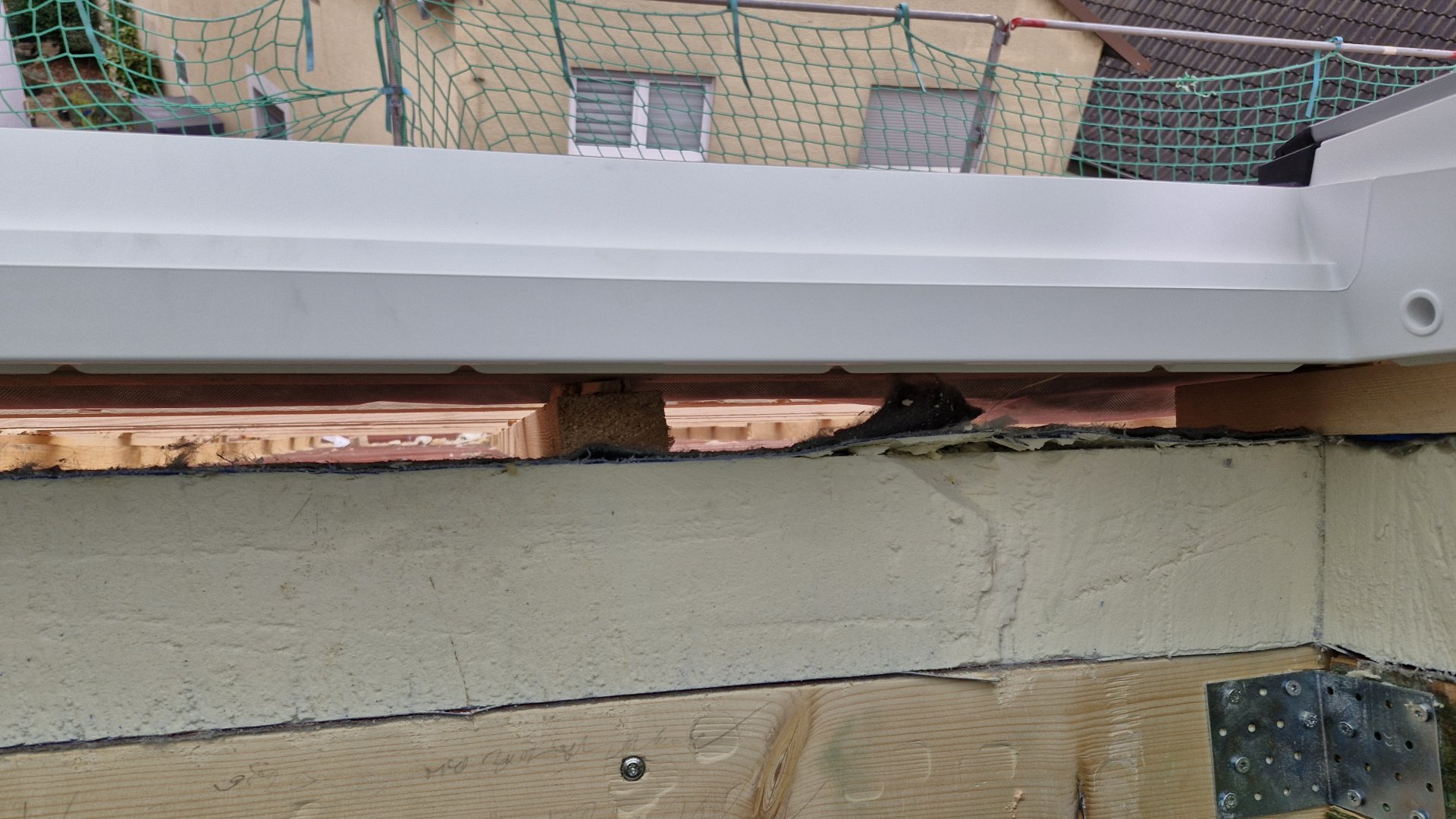

    Hallo liebe Bauexperten,
    Ich stehe gerade vor der Frage, ob unsere neuen Dachfenster falsch eingebaut wurden.
    Das Dach wurde frisch gedämmt (Zwischensparren- und Aufsparrendämmung).
    Mein Dachdecker beruft sich auf die Anleitung von Velux, bei das Fenster auf den äußeren Latten montiert wird.
    Meiner Meinung nach müsste aber, um die Dichtigkeit bzw. Wirkung der Dämmung nicht zu verlieren, der Rahmen des Fensters auf der Aufsparrendämmung aufliegen.
    Danke im Voraus für eure Tipps!
    Viele Grüße, Nina
  2. #2 SIL, 03.11.2024
    10.683
    4.113
    Hier fehlt komplett das BDX Set , hier gibt es verschiedene Ausführungen wie für vertieften Einbau oder Standard etc
    Was den äußeren Abschluss betrifft liegt es an deiner Deckung ob die Höhe nun passt , das ist nicht ersichtlich augenscheinlich scheint es aber mit der Bedachung zu passen.
    'Dicht' von innen , wie gesagt BDX Set dazu und Dämmung ergänzen plus Folienanschluss Klimamembran zum Beispiel und GK
    Fotografie von aussen bitte mit Lattung etc
