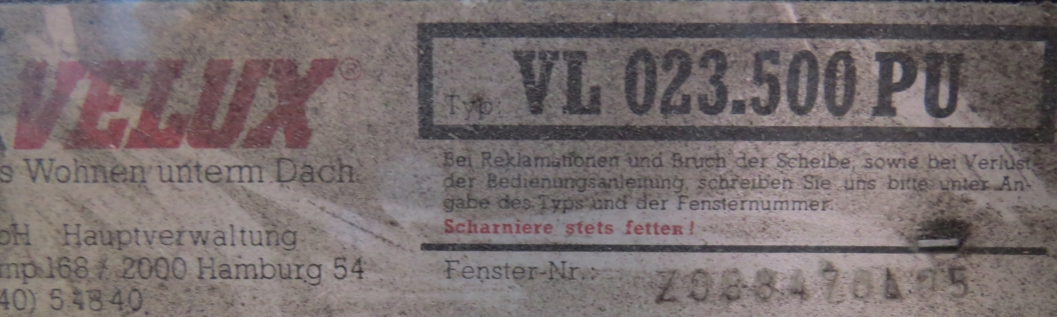

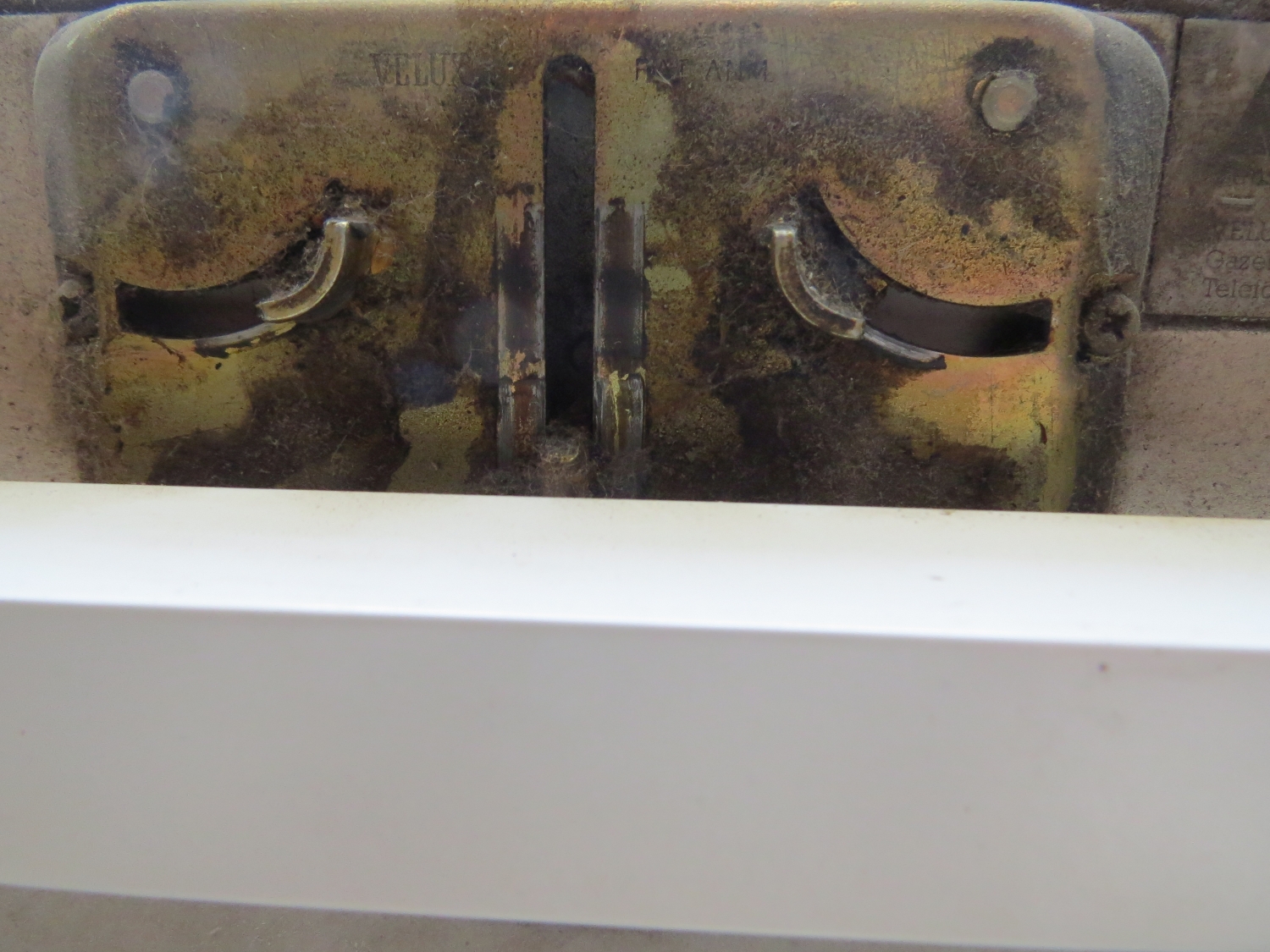

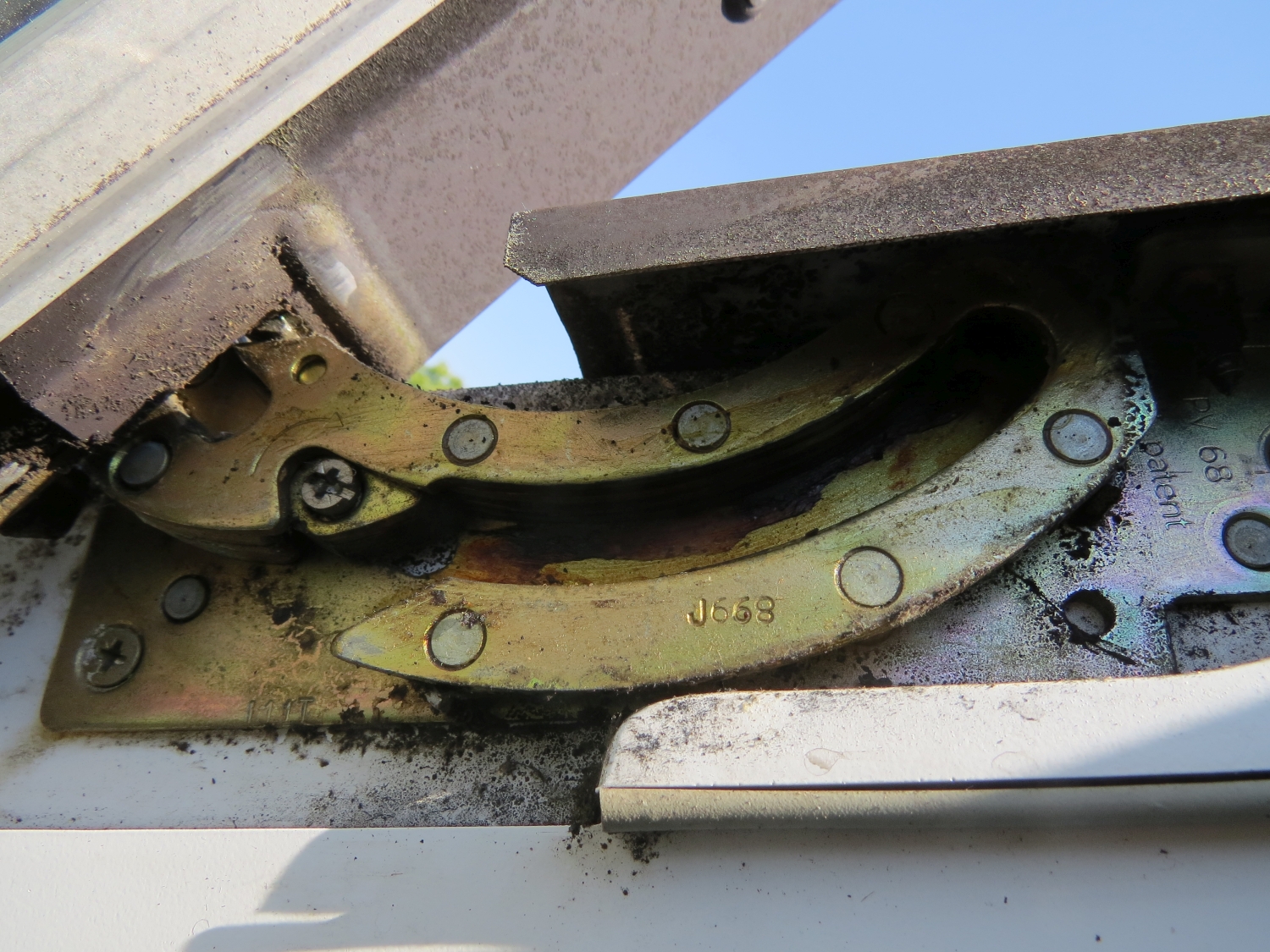

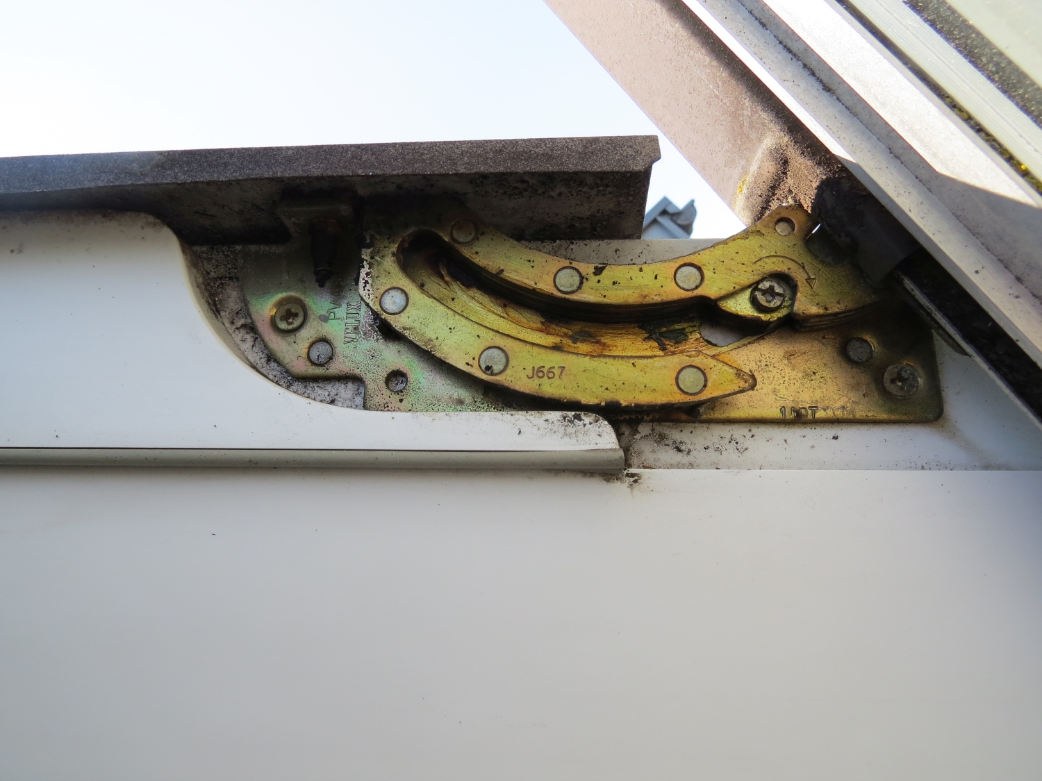

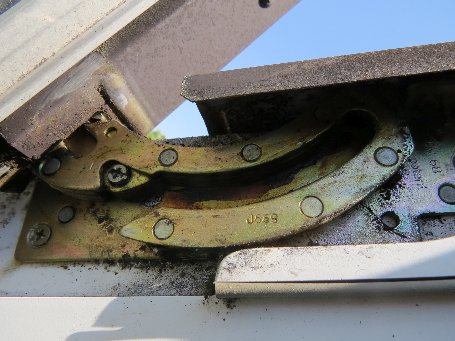

    Hallo, ich habe bei meiner Mutter im Haus ein Velux Dachfenster aus Kunststoff, dass schwergängig ist, scheint von den Scharnieren zu kommen.
    Kann ich da auch ohne Velux Scharnierfett, dass es ja in 30g Einheiten gibt, irgendetwas sinnvolles machen, um dort Abhilfe zu schaffen?
    Wo genau muss das Scharnierfett hin? Wer hat hier Erfahrungen und kann eine Hilfestellung geben?
    Ich danke im Voraus und wünsche einen angenehmen, sonnigen Tag.
  2. #2 Fasanenhof, 13.06.2023
    Fasanenhof
    Fasanenhof
    20.02.2023
    1.549
    878
    Ing für Maschinenbau
    Norddeutschland
    Bevor du da Fett raufknallst:
    Reinige die Mechanik mit Bremsenreiniger oder Spiritus, hole den ganzen alten (verharzten) Kram raus. Es klemmt, weil das Fett zum Harz reagiert hat, das nun alles verklebt.
    Warnung: Das wird eine ziemliche Sauerei. Die Mischung aus altem Fett und metallischem Abrieb ist nicht aus Tapeten oder Textilien zu entfernen.
    Zum Schmieren benutzt du ein PTFE-Fett, etwa modernes Kettenfett für E-Bikes oder andere Anwendungen. Wichtig ist, dass es ein PTFE Fett ist und kein anderes.
