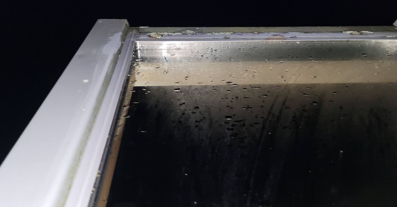

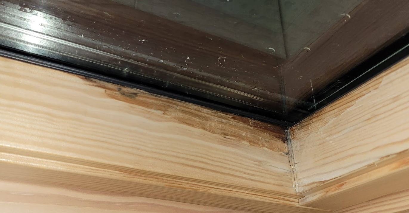

    Hallo zusammen, mir ist aufgefallen, dass der Rahmen unseres Dachfenster feucht ist. Das Haus wurde 1993 gebaut und ist also nicht mehr ganz neu.
    Es waren bereits Stockflecken zu sehen.
    Mein erster Gedanke war, dass Kondensat unter den sich bereits etwas lösenden Lack eingedrungen ist und die Feuchtigkeit daher kam.
    Nachdem ich aber den Lack etwas abgeschliffen habe und das Holz vollständig getrocknet war, haben sich jetzt, seit es permanent regnet, wieder feuchte Stellen gebildet. Siehe Bilder.
    Die Feuchtigkeit muss also von außen kommen.
    Hat jemand Erfahrung mit so etwas? Kann ich als Laie hier selbst das Problem lösen? Hilft vielleicht schon eine Silikonnaht außen am Fenster oder muss das Ding raus?
    Vielen Dank schon mal.

    Glas raus, neue Dichtungen rein und Glas wieder reinsetzen. Und von außen mal den Glasfalzbereich säubern.

    Vielen Dank für die schnelle Antwort. Ja so was hab ich mir schon gedacht. Da ist die Jahreszeit natürlich gerade perfekt... :-).

    Kondensat abwischen, etwas mehr heizen und lüften ist auch hilfreich

    Danke. Hierauf habe ich die letzten Tage sehr darauf geachtet. Der Raum war permanent geheizt und Kondensat hatte sich keines mehr gebildet. Der Rahmen war auch schon absolut trocken. Leider wurde das Holz mit dem auftretenden Regen wieder nass. Trotzdem werden wir darauf in Zukunft auch verstärkt achten :-).
