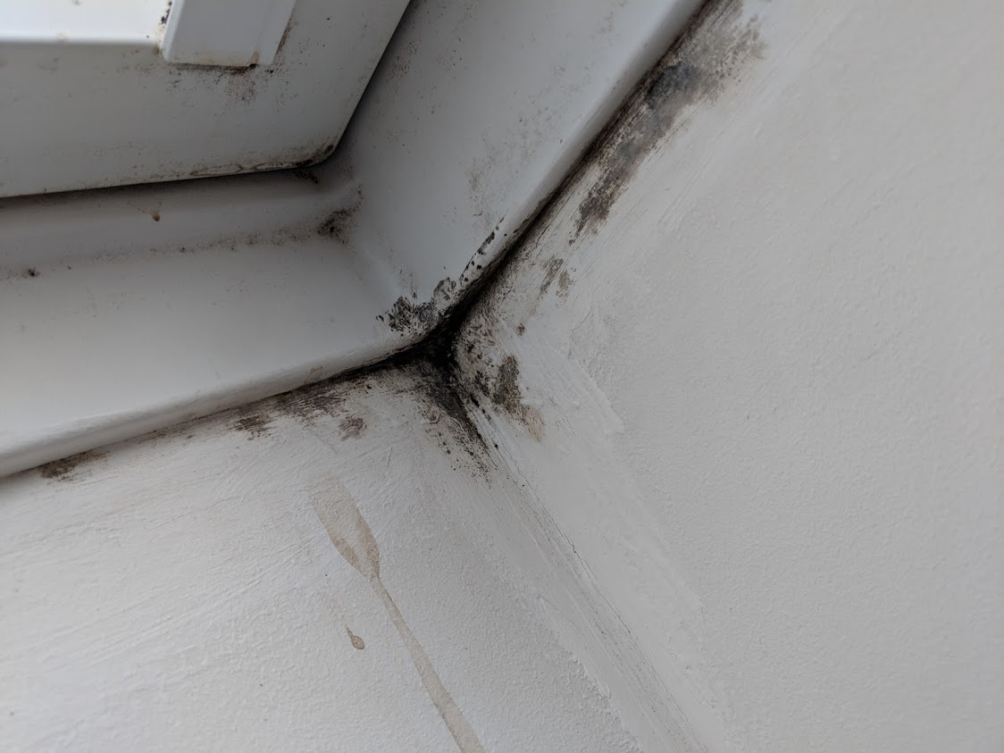

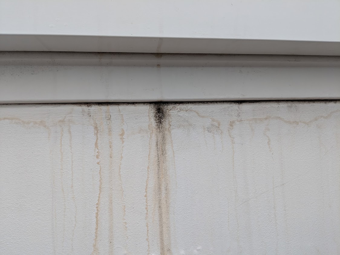

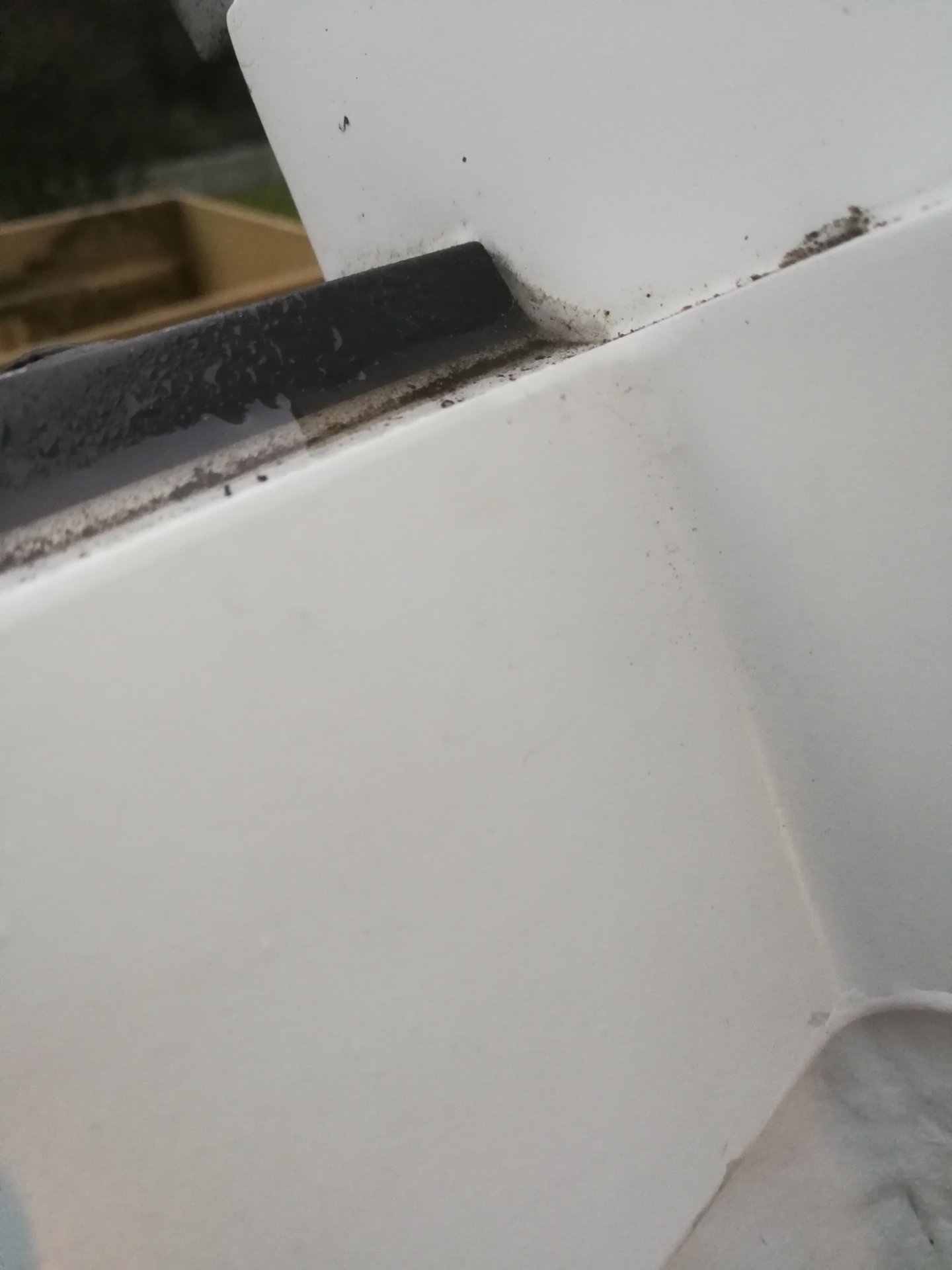

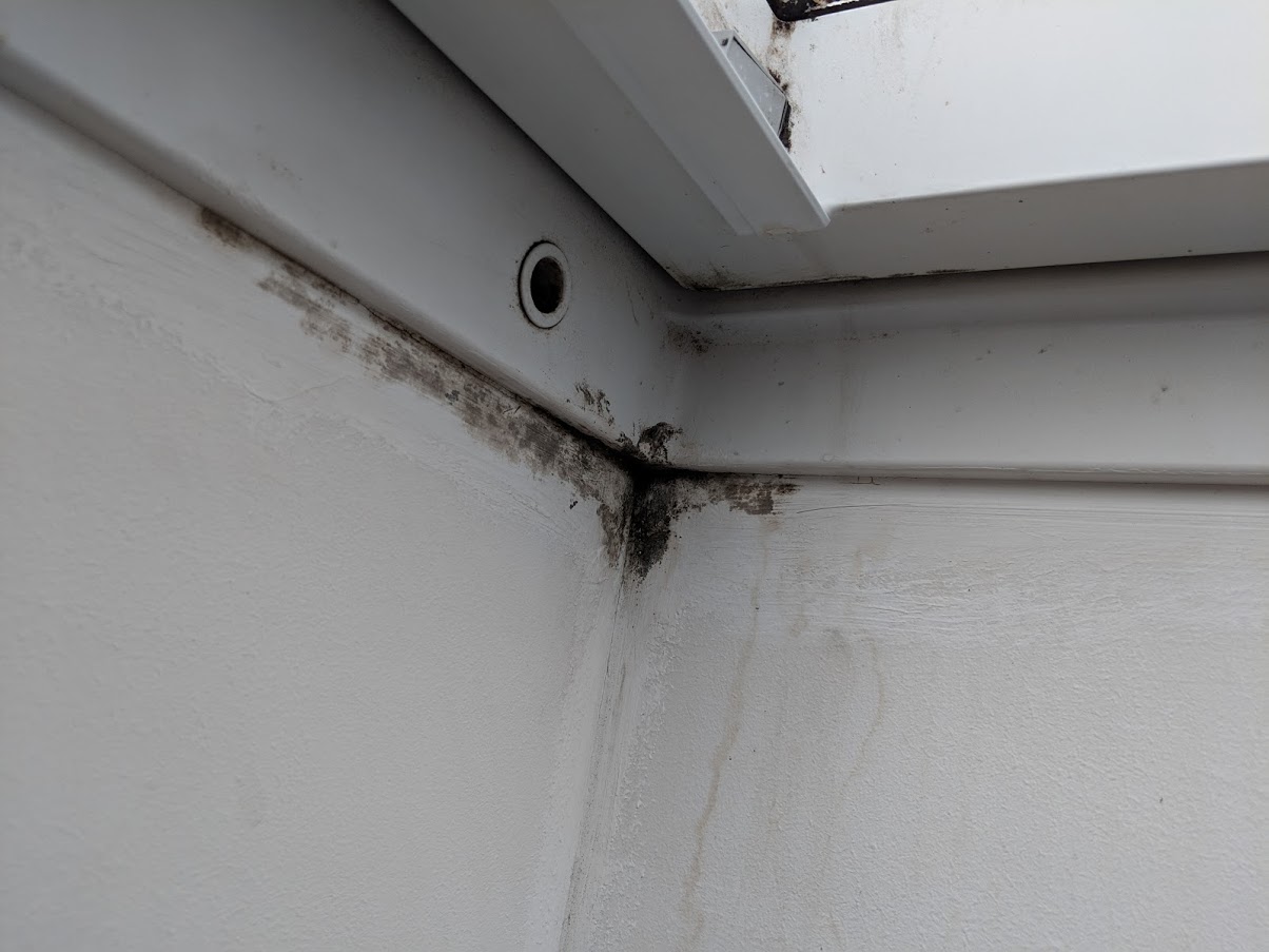

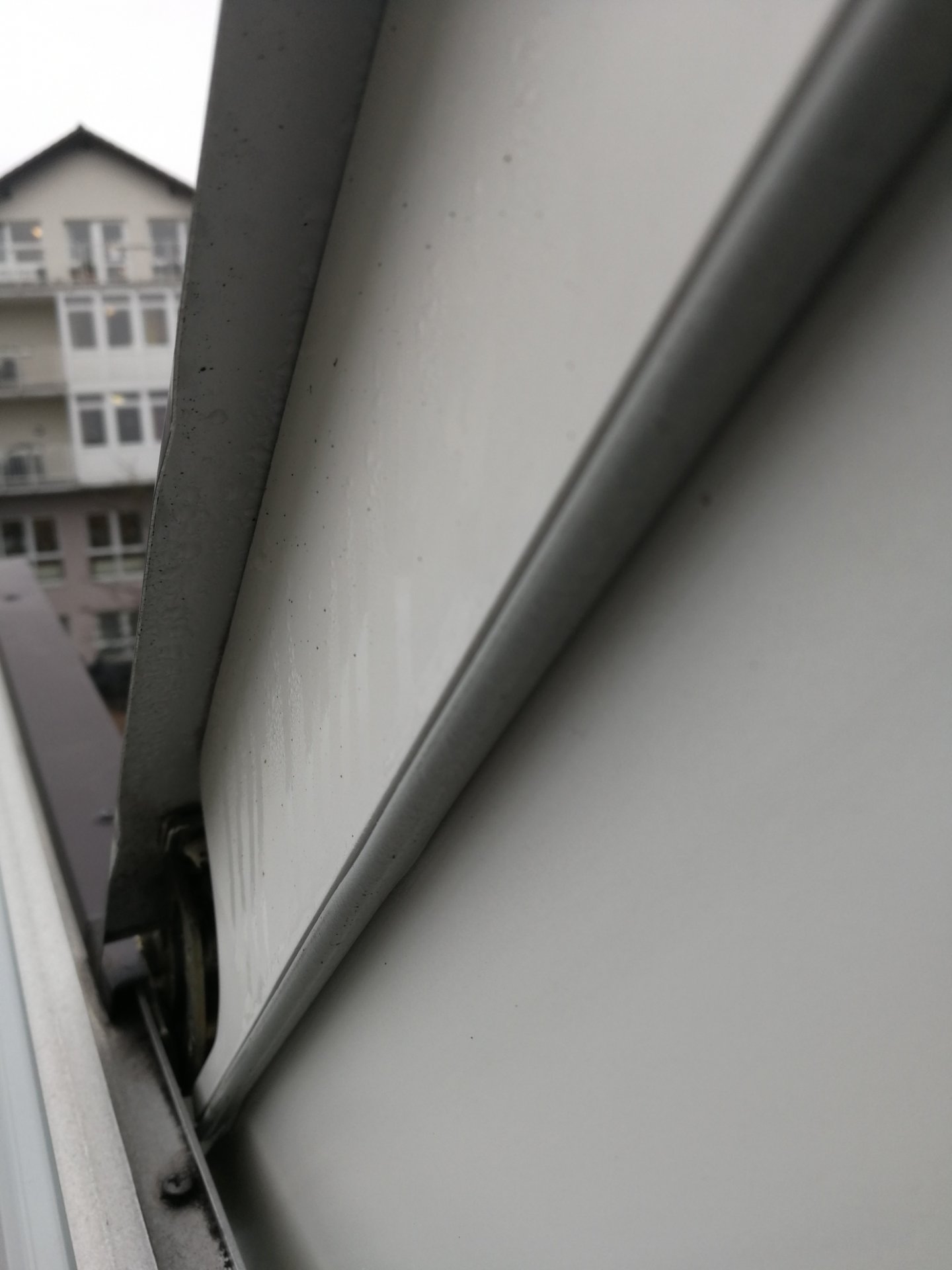

    ich bin neue hier im Forum und auf der Suche nach zielführenden Tipps für die "Abdichtung" meiner Velux Schwing-Dachflächenfenster.
    Ich habe gerade ein Einfamilien-Reihenhaus aus BJ87 übernommen bei dem insgesamt 6 Velux-Dachfenster aus selbigem Baujahr installiert sind.
    Während der Renovierungstätigkeiten fiel auf, dass sich unschöne Feuchtigkeitsstreifen unterhalb der Fenster, auf den Tapeten bildeten. Zunächst war die Annahme, dass die Verschraubungen der Blech-Abdeckungen außen, undicht geworden sind und Wasser in den Rahmen lassen, diese habe ich sodann an zwei Fenster allesamt durch abdichtende Spengler-Schrauben getauscht, leider ohne Erfolg. Ich konnte die Herkunft der Feuchtigkeit dann soweit lokalisieren, als dass es sich höchstwahrscheinlich um Kondensat handelt, welches sich rundrum auf den Unterseiten der Bleche niederschlägt. Das Wasser läuft dann irgendwann am Innenrahmen entlang, bis es schlussendlich an den unteren Kanten des Rahmens "überläuft", direkt in den Wohnraum.
    Wie wird man dieser Kondenswasserbildung Herr? - Die Immobilie war bislang immer vermietet und stand einige Zeit vor der Übernahme durch mich leer, weshalb ich vermute, dass das Problem erst zuletzt wirklich akut geworden ist. Bestätigt wird meine Annahme dadurch, da die Tapete unterhalb der Fenster noch nicht allzulange mit Tropfwasser beaufschlagt sein kann (wenig Flecken), alles recht jungfräulich. Oberhalb und rundrum der Dachfenster am Dach ist alles sauber, ein Überlaufen von Wasser ist hier also ausgeschlossen.
    Können verschlissene Anschlagdichtungen der Schwingfenster eine derartige Kondensatbildung hervorrufen oder gibt es eine bekannte Schwachstelle bei diesen Fenstern, die hierfür verantwortlich sein kann?
    Anbei zwei Fotos vom Kondensat, man sieht dort deutilich bis unter das Abdeckblech, wie hier Feuchtigkeit abläuft und dann später unten über die Kante läuft (Kein Schlagregen-Problem!)
    Wer hat Erfahrungen und kann mir Tipps geben.
    Vielen Dank vorab!

    Lägen Temperaturen und Luftfeuchtigkeit immer im optimalen Bereich, gäbe es kein Kondensat. Dichtungen sind selten die Ursache für tropfende DFF. Regelmäßig sind es zu schlechte U-Werte und daraus folgendes Nichtbeachten der Umgebungsbedingungen und ungünstige Einbausituationen, die die Schnellverfaulfenster zu Tropfsteinhöhlen werden lassen.
    Ich sehe unter den Fenster keinen Heizkörper?

    In der Tat befindet sich unter jedem Dachflächenfenster ein Heizkörper!
    Das Thema 'Heiz- & Lüftungsverhalten' ist mir wohl bekannt, dann gibt es eher die typischen Probleme von Kondenswasserbildung an der Verglasung, das ist hier nicht das Problem bzw. nicht vorhanden!

    Genau wie der Fred es sagt, bei Ihrem Baujahr wird weder ein BT oder sonstwas Rahmen vom Hersteller zur Vermeidung von Wärmebrücken vorhanden sein, gleichwohl ist dies auch bei Neubauten zu beobachten - entweder und das ist gänge Praxis wird direkt umlaufend um den Rahmen Sparren und Wechsel bis knirsch montiert oder der Bauherr und Kunde wünscht 90° Anschluss aus GK oder was auch immer nach innen, da bleibt dann gerade an Dämmung noch vllt 1 oder 2 cm ... wie sich heraus gestellt hat war auch die benötigte Dicke der Dämmung um das Fenster mit den sich 5 oder 6 cm ergebenden aus dem BT Profil viel zu gering und es gab eine Empfehlung von mind 10 cm.Bei Ihnen kommen eventuell noch bereits defekte Klima oder 'Dampfsperre /Bremse' hinzu oder andere Einbaufehler, ich würde Ihnen empfehlen zu öffnen da anscheinend Kondensat bereits auf der 'Tapete' anfällt bzw ist das unglücklich formuliert vermute ich, es tritt dort eher aus ...

    Eben nicht das Kondensat kann sich auch hinter deiner GK oder den Rahmen ausbilden, das muss nicht 'sichtbar' sein und tropft dann vor sich hin...oder wie sollte es sonst nach innen gelangen... Ich hab Gauben ich hab den Zirkus nicht :winken

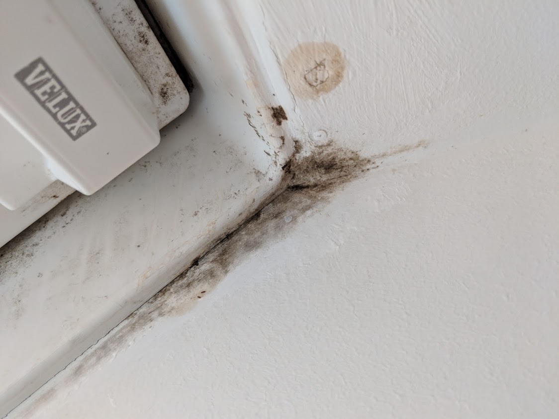

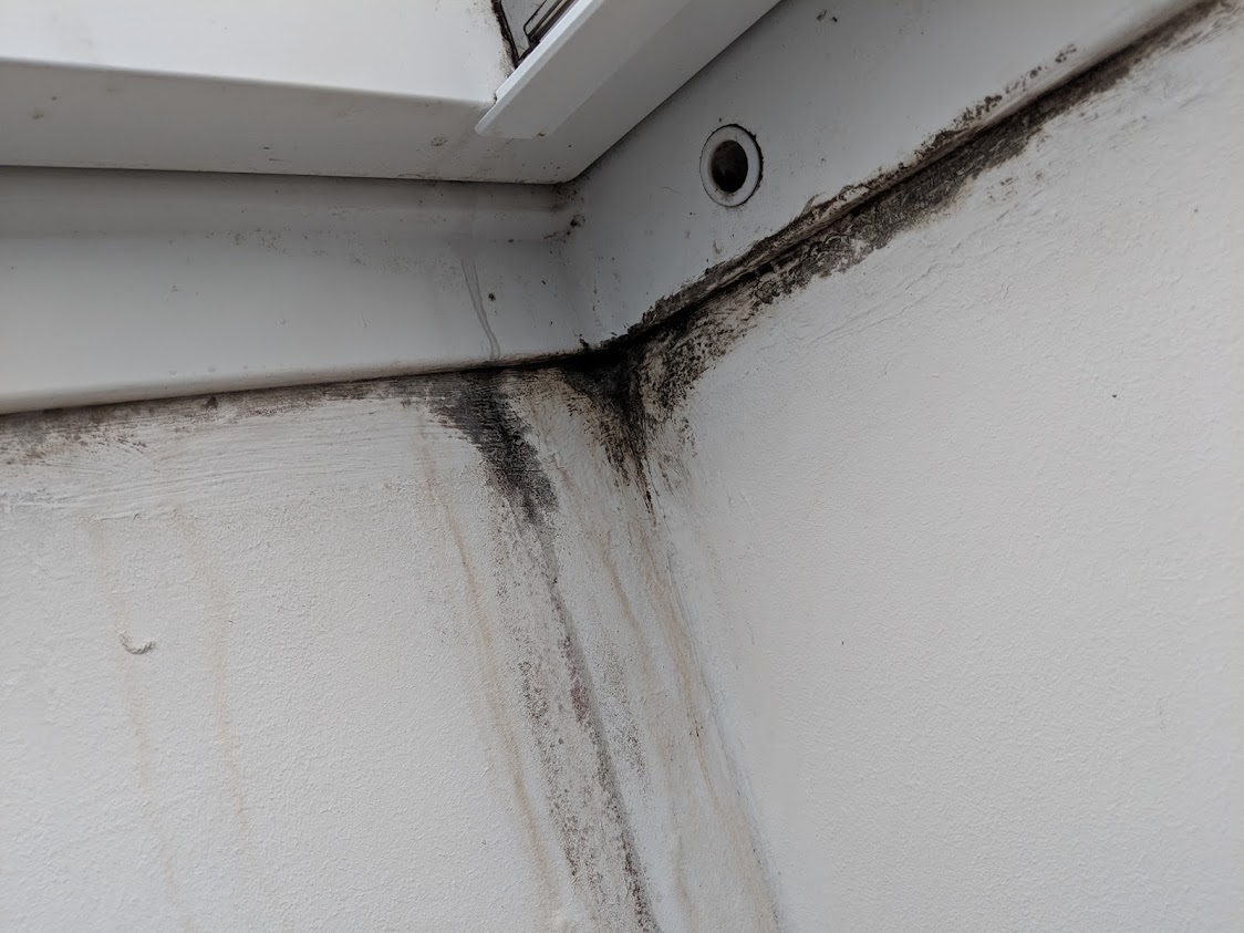

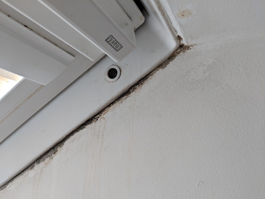

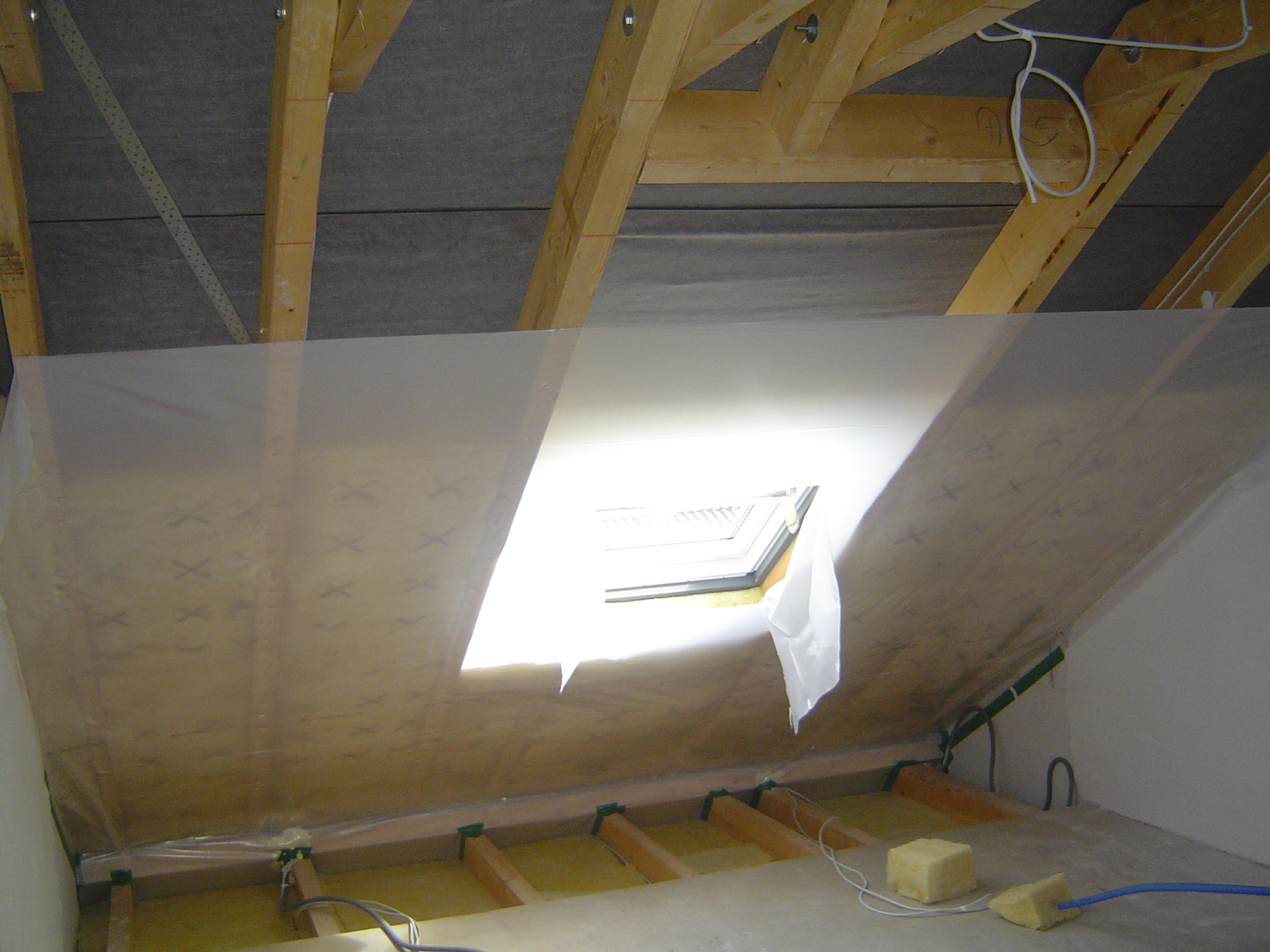

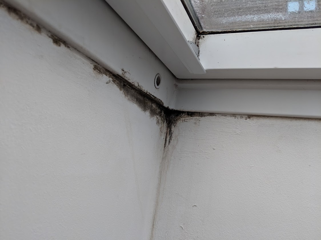

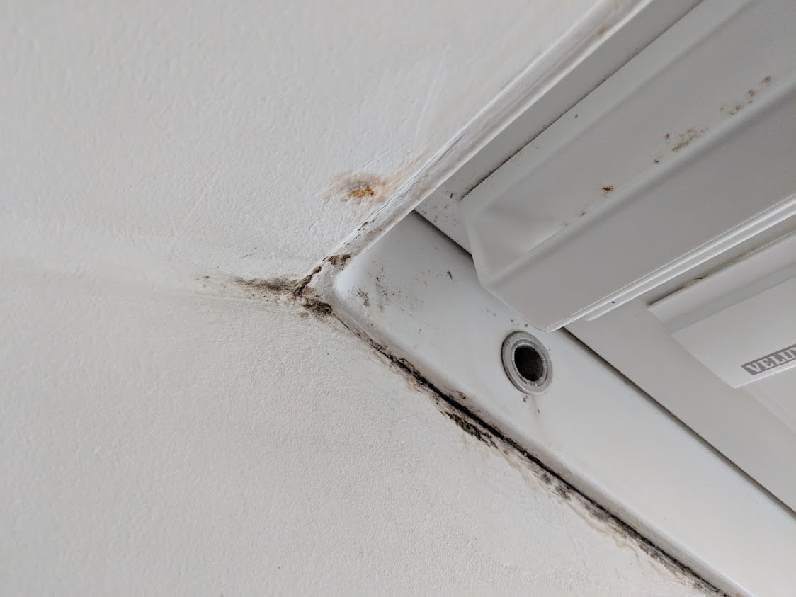

    Guten Tag, da wollte ich gerade auch eine Fred eröffnen und bin froh, dass ich nicht der einzige bin mit diesem Problem. Baujahr 2004, Erstbezug und seit jeher bildet sich ständig Kondensat. Ich kann lüften wie ich will. Langsam glaube ich, dass das Problem eher von außen nach innen kommt. Ich putze zwar regelmäßig den Schimmel weg und streiche übel. Das behebt aber leider nicht die Ursache. Nun weiß ich leider nicht, wo ich anfangen soll. Hier Bilder der drei Fenster im DG
    IMG_20190308_110213.jpg IMG_20190308_110220.jpg IMG_20190308_110231.jpg IMG_20190308_110235.jpg IMG_20190308_110238.jpg IMG_20190308_110244.jpg IMG_20190308_110250.jpg IMG_20190308_110311.jpg
    Über Tipps, wie ich hier vorgehen sollte, würde ich mich freuen.

    Ist der Rahmen überhaupt gedämmt?

    Das kann ich nicht sagen. Wie findet man das als Laie heraus?

    Ich meine, den siehst Du nicht mehr ohne Bauteilöffnung...

    Das Fenster wurde wahrscheinlich falsch eingebaut, und die Scheibendichtung ist auch hinüber.

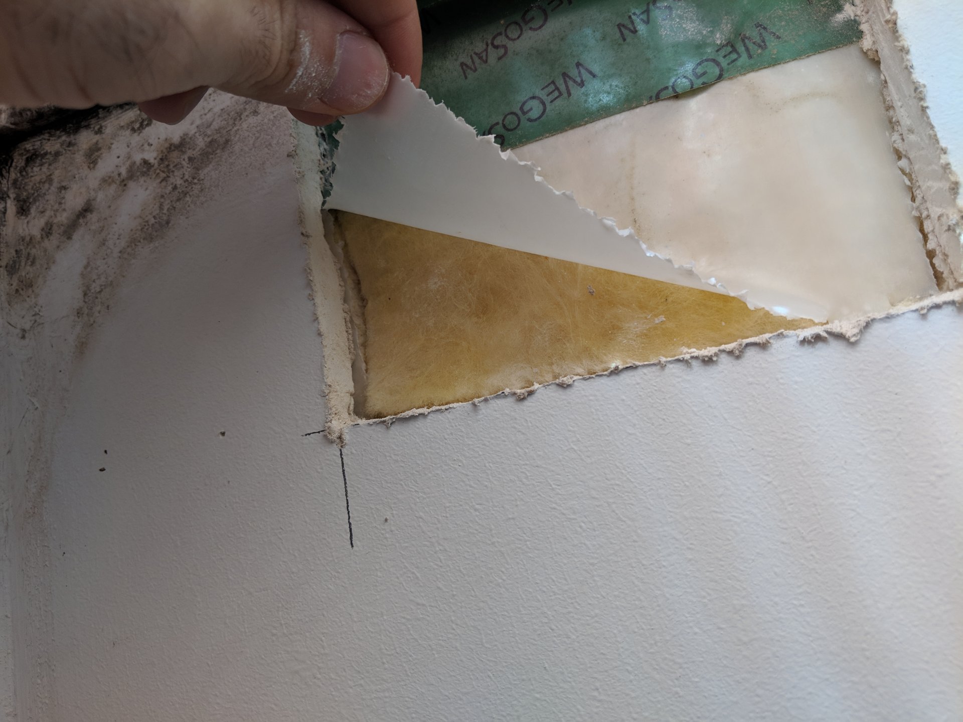

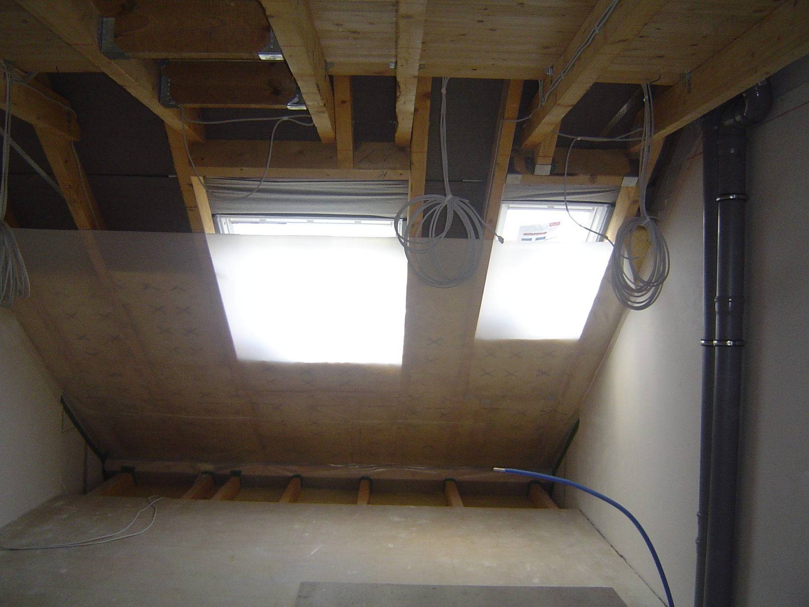

    Lässt sich denn anhand dieser beiden Bilder aus der Bauphase erkennen, ob da eine Dämmung ist? Ich habe vermutlich nur diese Wolldämmung. Meint ihr die?

    Doch, der ist da - aber ich sehe keinen Anschluss für die Dampfbremse - kam der noch? Da gibt es ein extra Set von Velux...

    Das kann ich dir nicht sagen. Da ich vermutlich die Rigipsplatten eh nicht mehr sporenfrei bekommen und daher ein Austausch erforderlich ist, werde ich es sehen. Oder wie würdet ihr an die Sache rangehen?

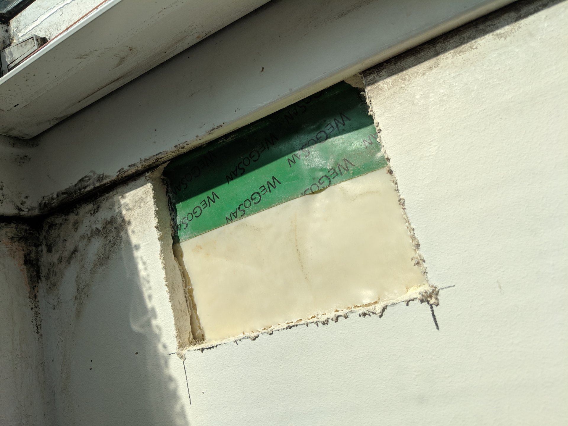

    Heute hat mein Handwerker Mal ein kleines Stück der Platten entfernt, um zu schauen, ob eine Dämmung vorhanden ist und alles luftdicht ist. Offenbar liegt es daran nicht :(

    Mittlerweile wird das Dach aufgrund des Problems (Schimmel wegen des Kondensats) kaum noch genutzt.
