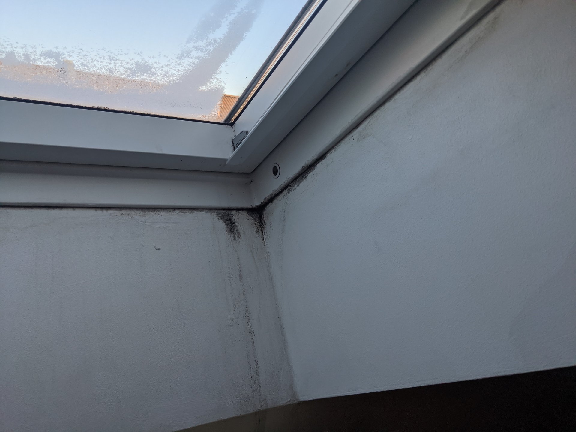

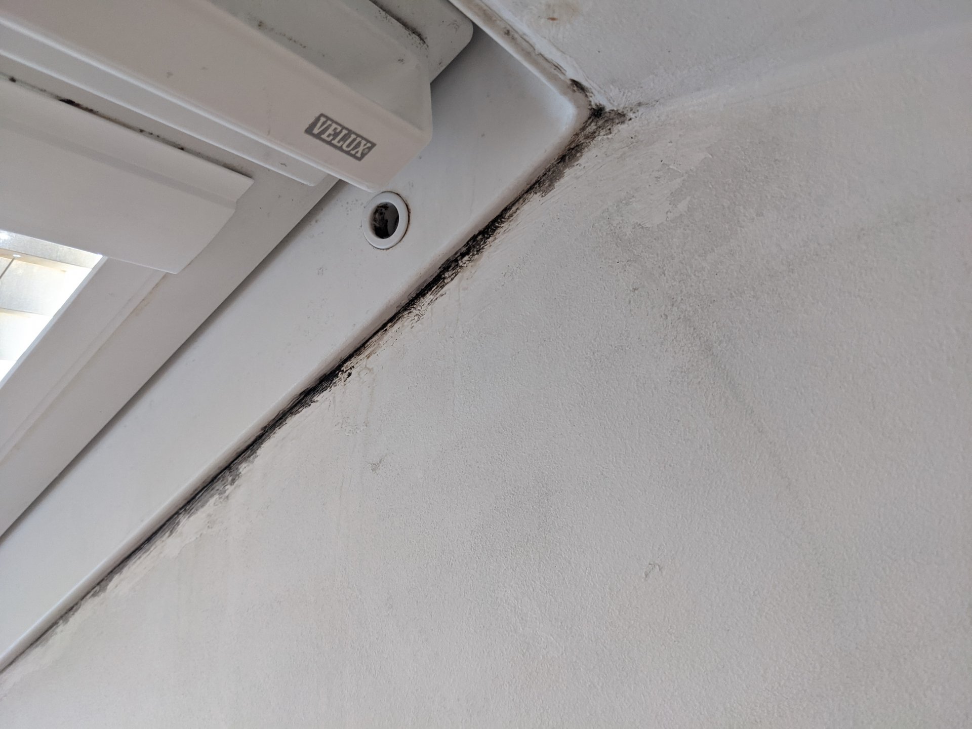

    Nachdem wir ja gerade wieder in der Winterzeit stecken und das Problem mit dem Kondensat immer dann auftrat, ist das diesen Winter tatsächlich nicht mehr reproduzierbar. Ich muss aber auch dazu sagen, dass der Dachboden nun das ganze Jahr nicht mehr als Schlafraum verwendet wurde und mittlerweile zum Home Office genutzt wird. Hinzu kommt, dass ich im Frühjahr die Fenster gewartet habe mit dem Wartungskit, welches Velux zur Verfügung stellt.
    Ob das alles dazu geführt hat, dass sich kein Kondensat mehr bildet, weiß ich nicht.
    Die Frage ist, wie man jetzt mit den ganzen Spuren, die die letzten Jahre an den Fenster Laibungen hinterlassen wurden, umgehen sollte
    Der Schimmel ist zwar oberflächlich behandelt worden. Einfach grundieren und dann überstreichen ist wohl nicht das richtige? Ich kann mir durchaus vorstellen, dass das auch tiefer in den Rigipsplatten steckt, wenn nicht sogar in der Dämmung. Ein Dachdecker hat mir angeboten die Rigipsplatten zu entfernen und neue anzubringen. Dabei kann man dann gleich schauen, was sich dahinter verbirgt.
    Er empfahl mir aber gleich das neue Kunststoff Velux Innenfutter statt Rigips anzubringen. Das sei von der Pflege wesentlich einfacher (sofern sich in Zukunft erneut leicht Kondensat bilden sollte und es sähe auch schöner aus. Dazu müsste er aber, da der Winkel nicht passt, alle Fenster ca. 5-6 cm höher setzen.
    Erstaunlicherweise ist die Variante mit dem Velux Innenfutter etwas günstiger, als Rigips neu zu verlegen, da man sich die ganzen Schleif- und Spachtelarbeiten sparen könnte.
    Wenn ihr also jetzt nicht gleich sagt, der aktuelle Zustand lässt sich erhalten und der Austausch der Leibung sei nicht notwendig, würde ich tatsächlich eher zur Variante mit dem Velux Innenfutter als Leibung tendieren.

    Auch wenn dieser Thread schon etwas älter ist...
    Kondensat schlägt sich eigentlich immer dann auch als Wasser nieder, wenn die Luftfeuchtigkeit im Raum zu hoch ist und dann der Wasserdampf an kalten Flächen (Wärmedämmung ?) zu Wasser kondensiert und dann heruntertropft oder abläuft..
    Wurde diese schon mal den Tag über gemessen ?
