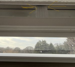

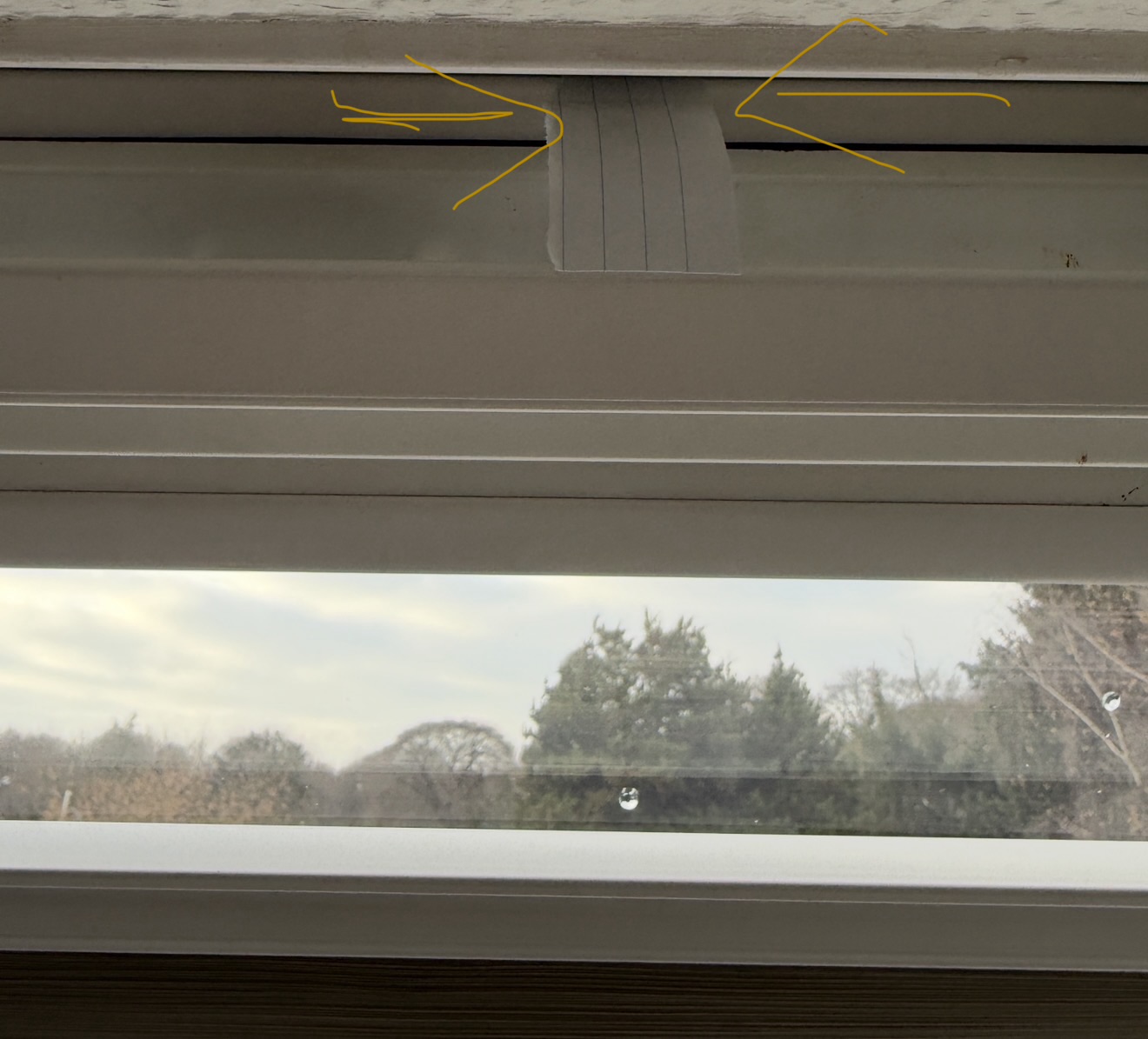

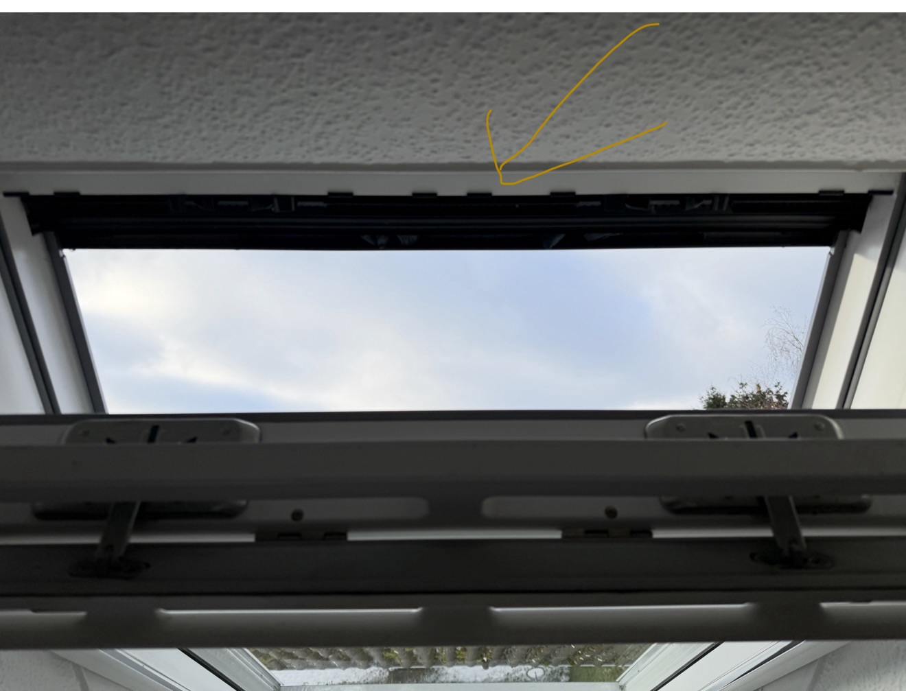

    ich bin neu hier und starte direkt mit meiner ersten Frage. Bei meinem Velux-Kippfenster sieht der obere Blendrahmen so aus, dass das Gegenstück am Fenster mit dem Klappteil anliegen soll.
    Meine Frage dazu: Ist es korrekt, dass der Fensterrahmen am Ende gegen diese schwarzen Haken stoßen muss?
    Ich habe mal ein Blatt zwischen Rahmen und Fenster geschoben und es versucht mit der Hand rauszuziehen es funktioniert, muss es nicht nicht anliegen und eher nicht möglich sein?

    Der Flügel muss da nicht anstoßen. Passt schon so.

    Wenn es zwischen Flügel und Rahmen zieht, muss man die Dichtungen tauschen.

    es zieht nicht ich sehe es aber wo dass ich das blatt papier rausziehen kann, dichtungen sind neu

    Ich verstehe dein Problem dann nicht. Es zieht nicht, das bedeutet es gibt kein Wärmeverlust. Das soll doch erreicht werden.

    Problem beim Papier test ist das (fast) alle Laien glauben das dass Papier Fest sitzen muss.
    Nicht selten lässt sich das Papier bei hochwertigen/Dichten Fenstern/Türen mit hochwertigen und/oder besonders weichen Dichtungen mit sehr geringem Wiederstand heraus ziehen.
    Mit dem Papier test kann man nur prüfen ob die Dichtung anliegt. Wirklich Prüfen wie dicht ein Fenster/Tür ist funktioniert damit nicht.... zum einschätzen ist der test aber Ok.
