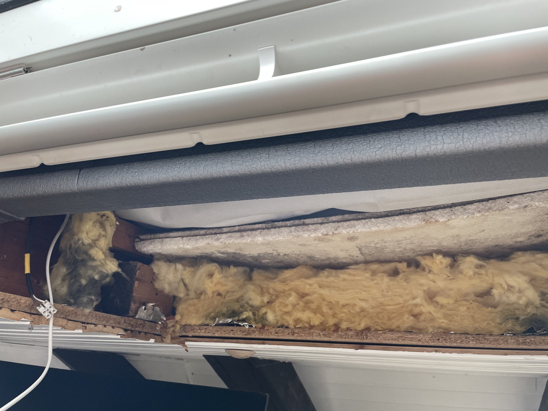

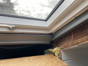

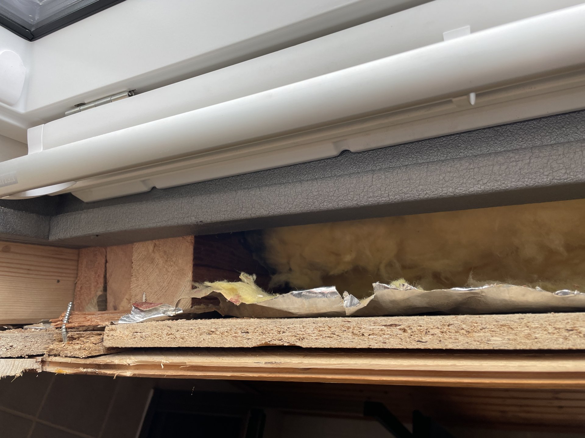

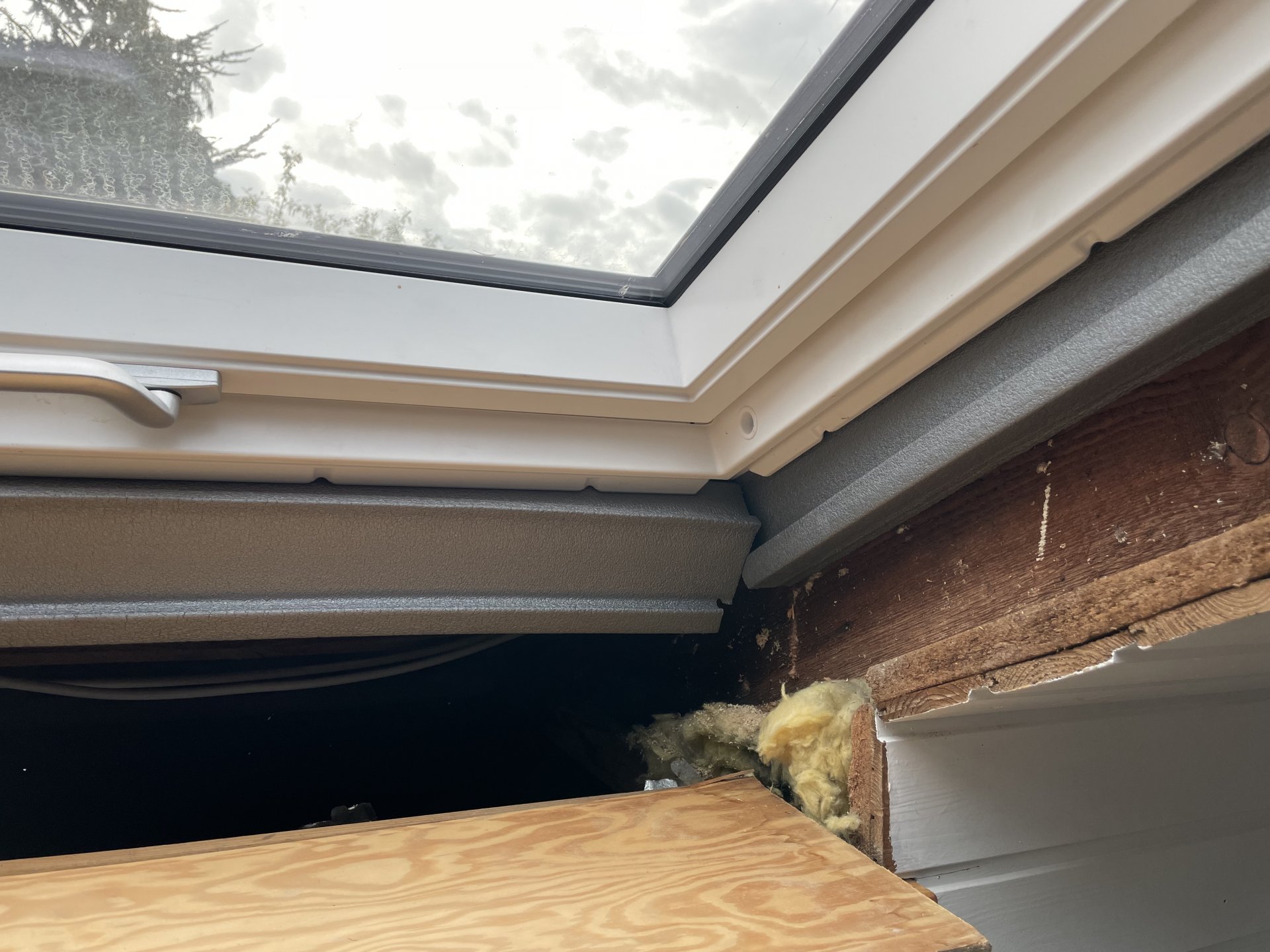

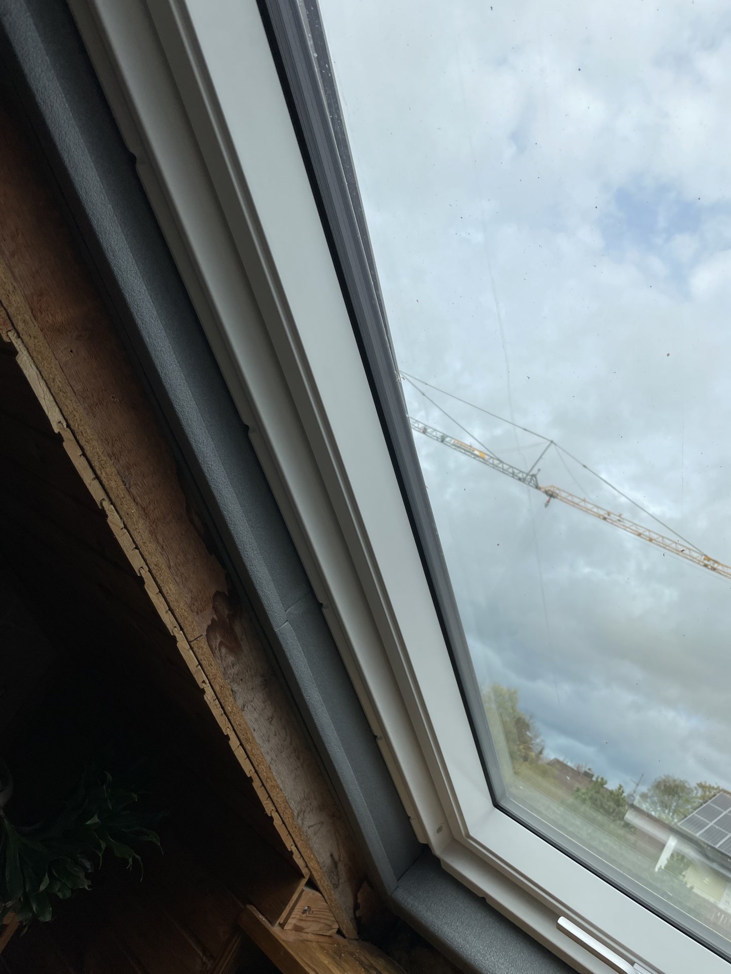

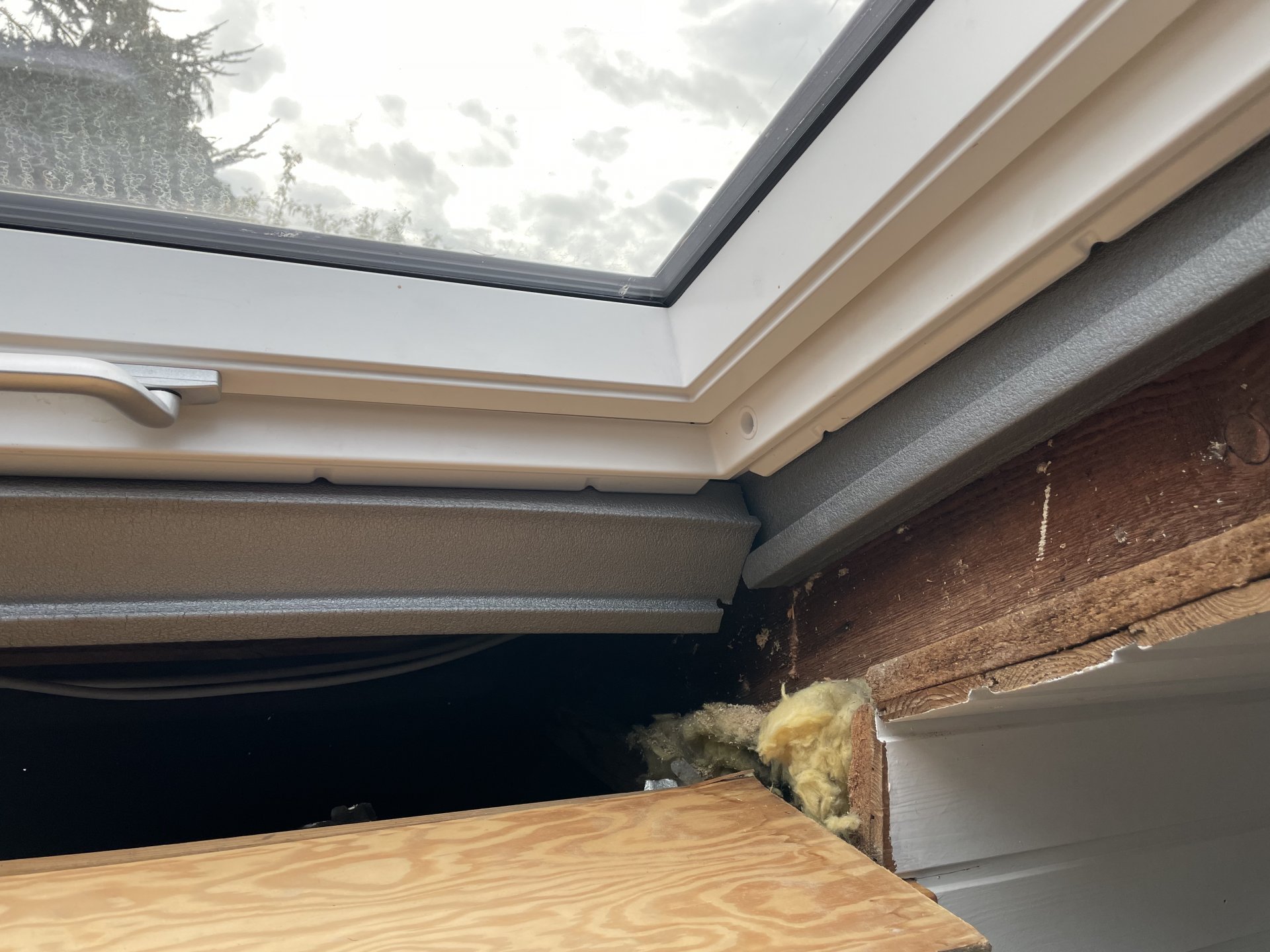

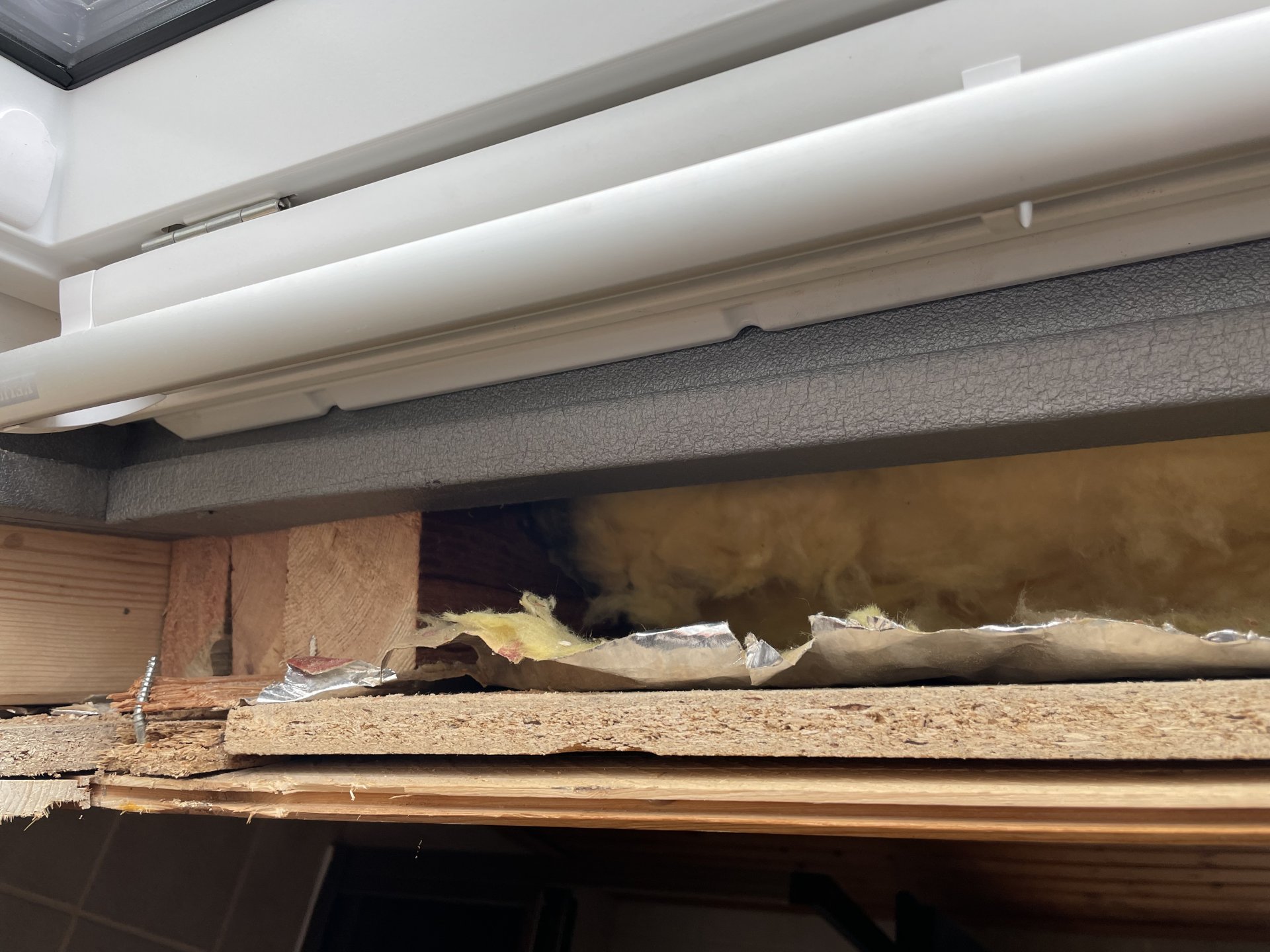

    Guten Tag,
    wir haben jetzt 2 neue velux Fenster und ich muss noch die verkleidungen machen. Ich würde gern holzplatte nehmen, kann man bauschaum nehmen oder lieber mineralwolle?
    sind die bdx rahmen richtig installiert ? das sieht ein bisschen seltsam aus
    danke

    Der BDX Rahmen sieht etwas verrutscht aus, kann es sein das die das Fenster zum ausgleichen angehoben haben , und den BDX Rahmen nicht mit angehoben haben ??? Sieht zumindest auf der einen Seite so aus rechts.
    Mineralwolle wäre da besser, und ich würde zumindest um das Dachfenster eine BBX Dampfsperrschürze anordnen und verdeckt an der vorhandene Bekleidung abkleben.
    Alternativ zur Holzbekleidung Velux Innenfutten aus Kunststoff weiss.

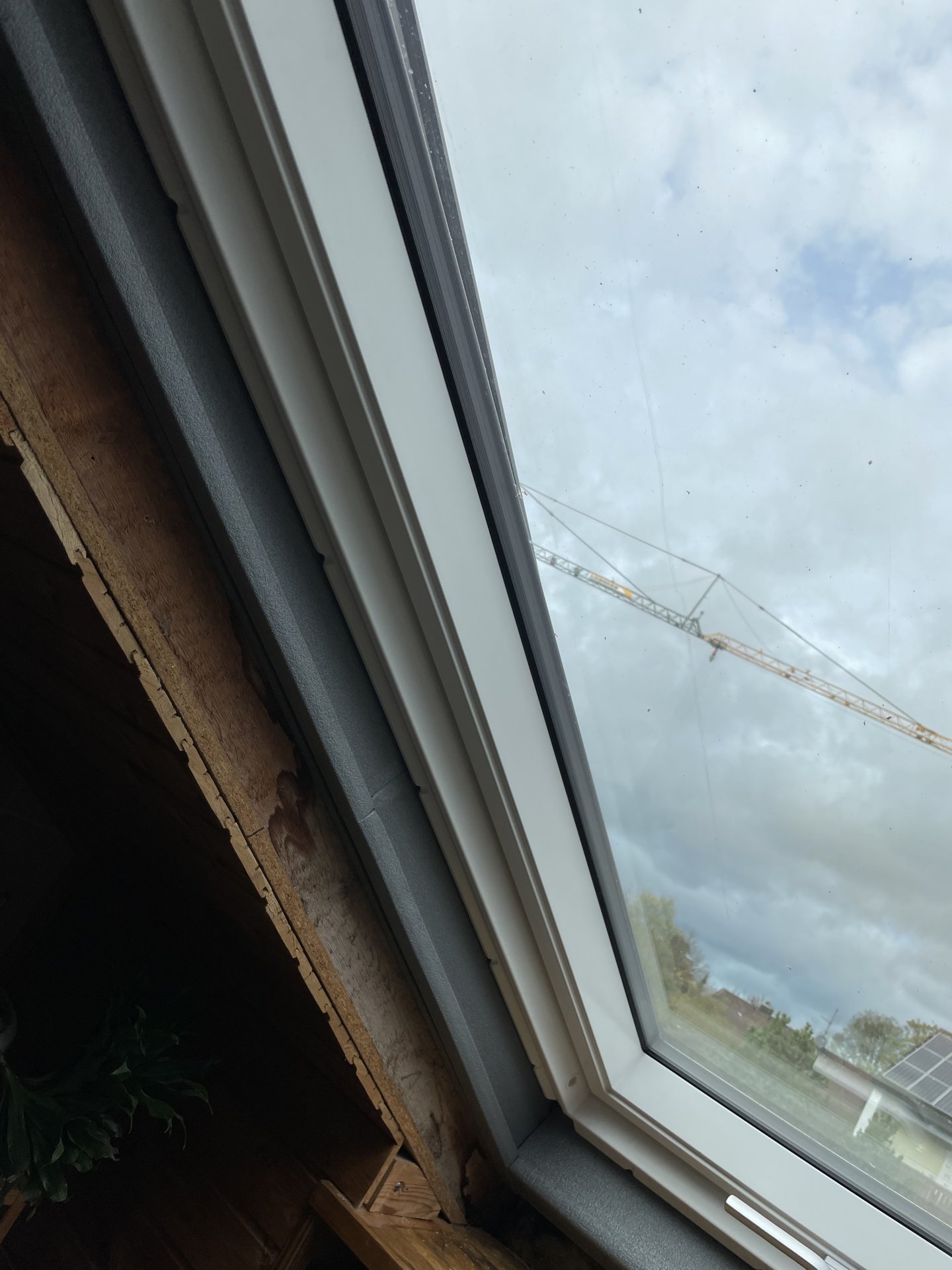

    danke @DD A , ich habe 1 video gemacht
    vielleicht kann man das besser sehen
    Meiner Meinung nach wurde der BDX-Rahmen einfach falsch montiert :/.
    Auf einem Fenster ist eine Unterspannbahn und auf dem anderen nicht, das ist ziemlich merkwürdig. Wann braucht man eine Unterspannbahn?

    Eine Unterspannbahn und Folienschürze mit Ablaufrinne über dem Dachfenster BDX Dämm und Anschlussrahmen braucht man immer dann wenn auf dem restlichen Dach eine Unterspannbahn oder ähnliches vorhanden ist. Da ist der fachgerechte Anschluss zwingend gefordert. Ist das ein Original VELUX Dachfenster? Der Dämmrahmen sieht etwas anders aus als ich die kenne ( kann aber auch eine neu Version sein, die ändern ( optimieren) häufiger bei VELUX)
