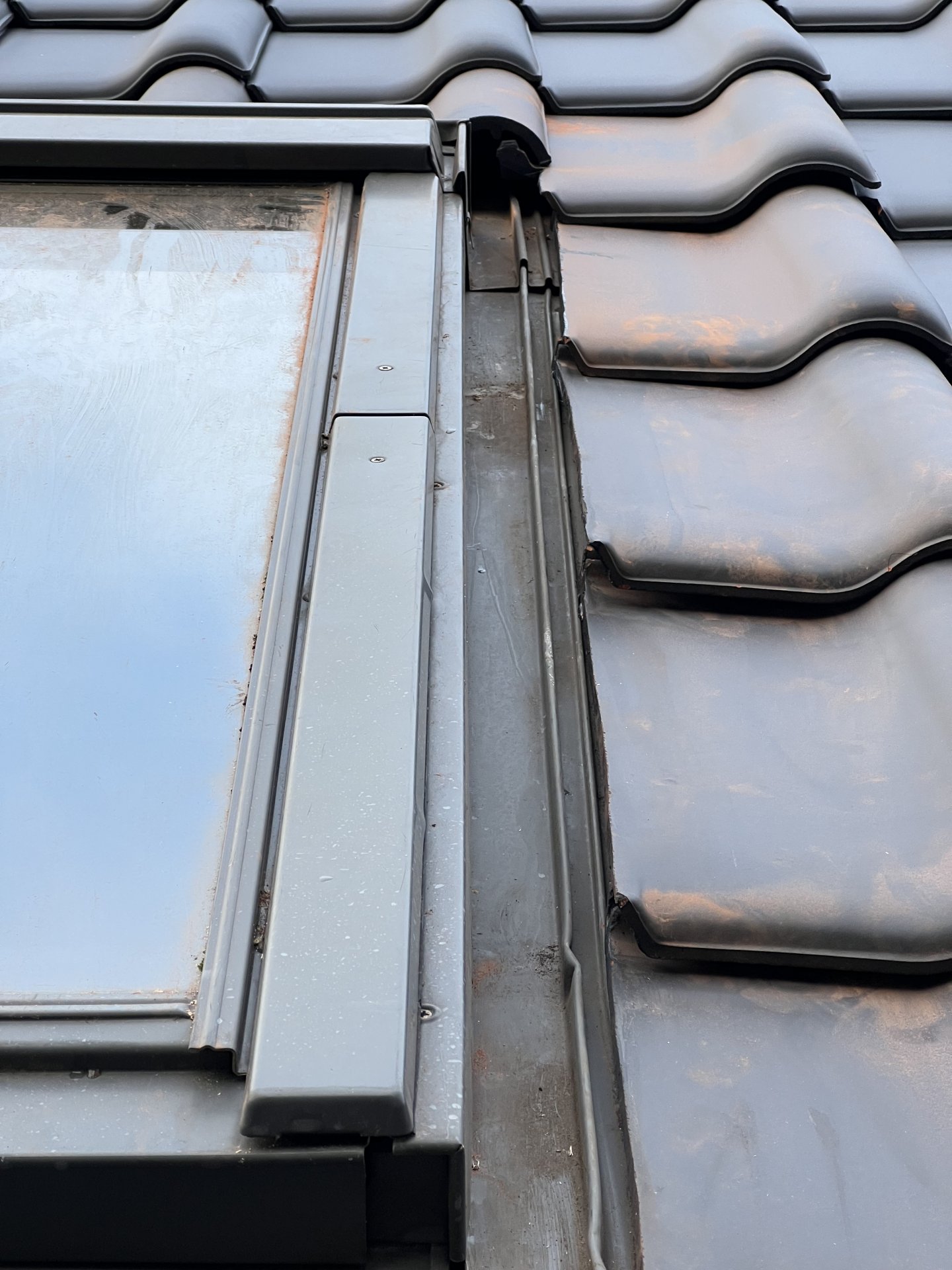

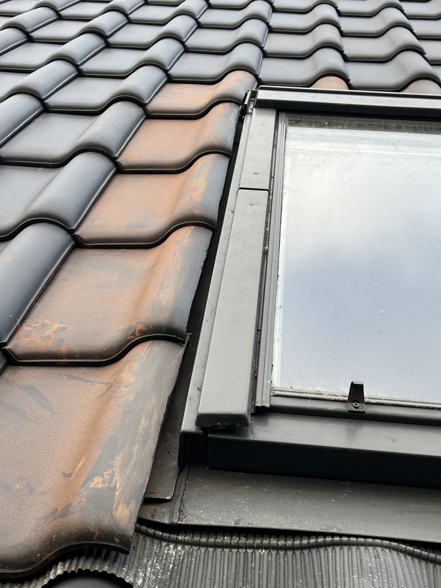

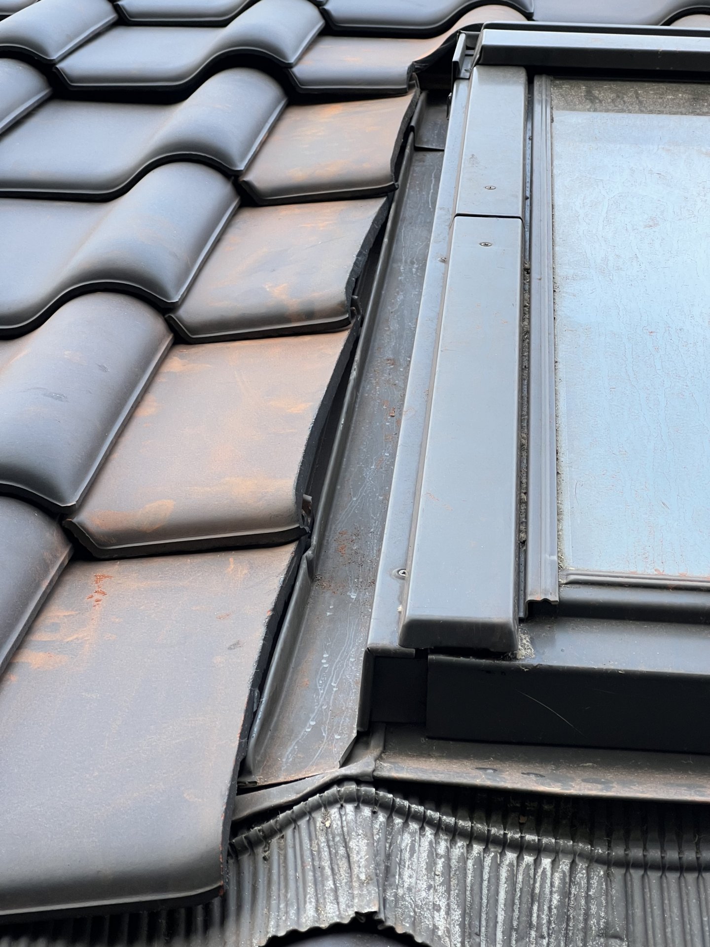

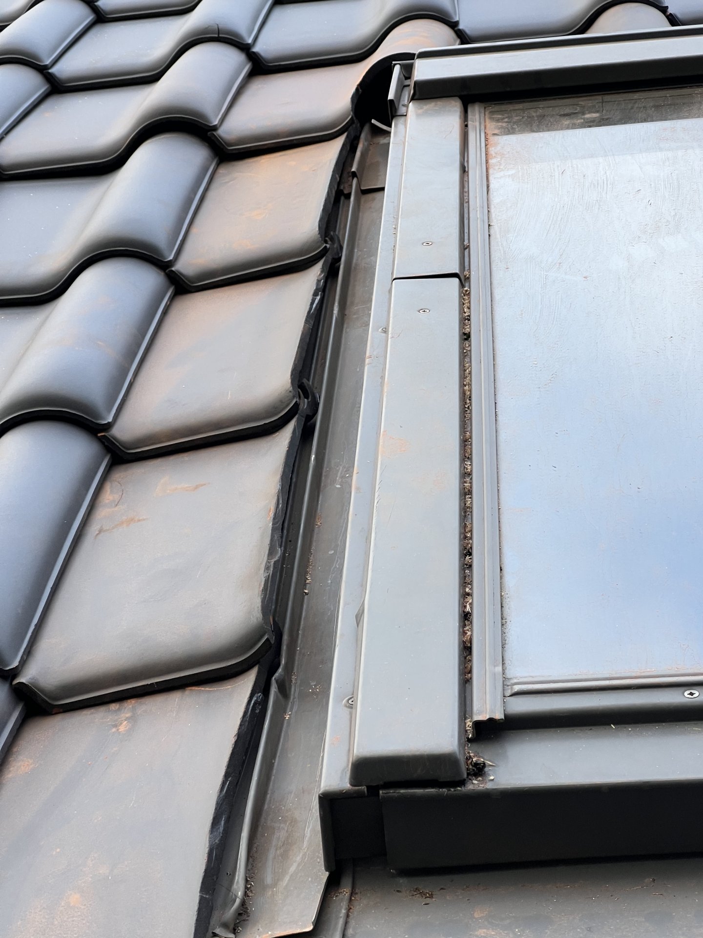

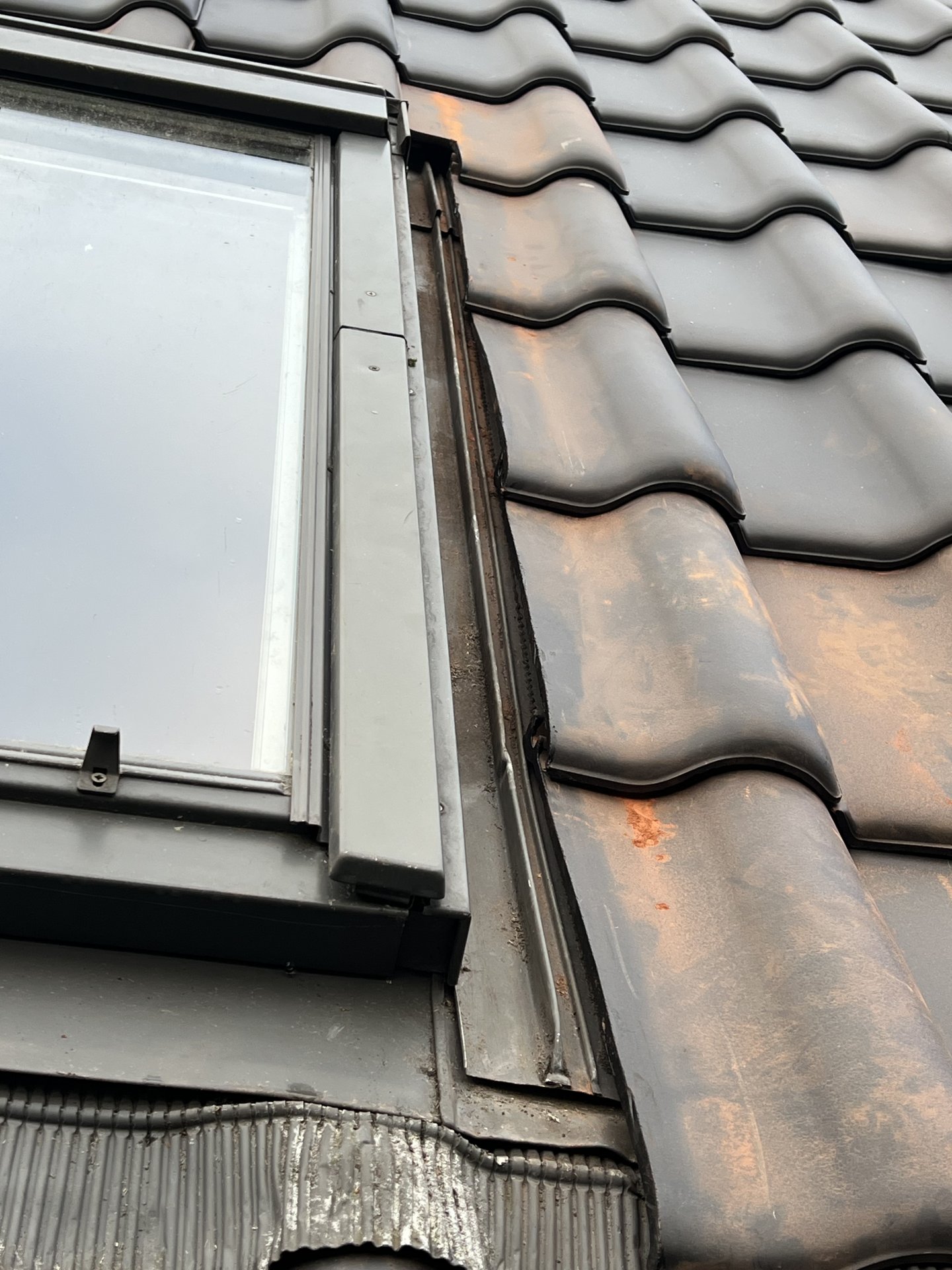

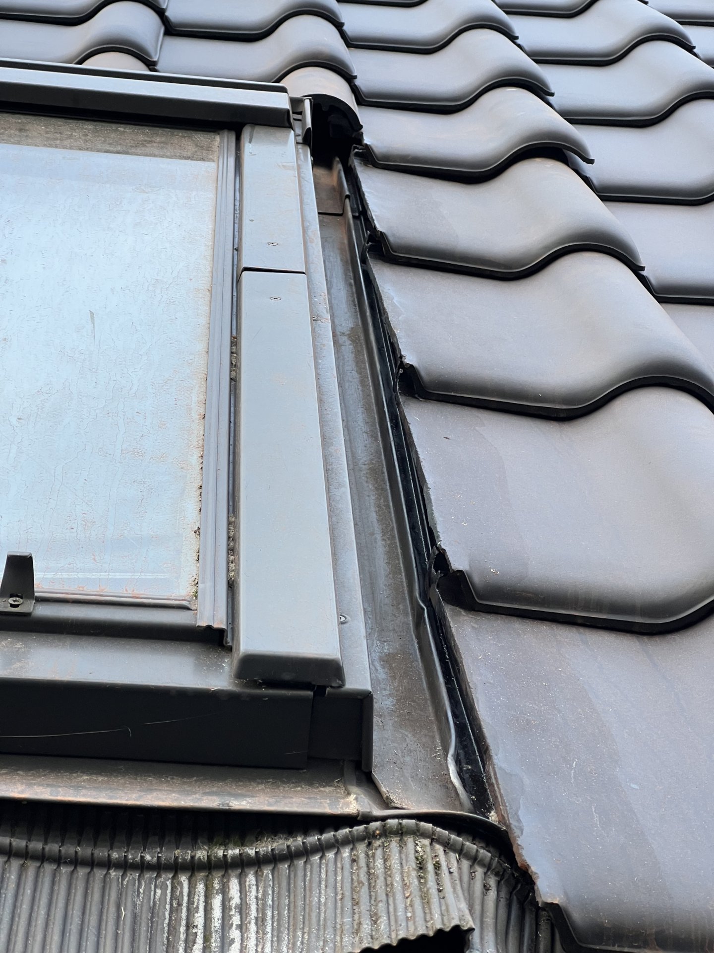

    Hallo - in der Dachsanierung wurden meine Veluxfenster ab- und aufgebaut, dabei kommt mir der Ziegelschnitt merkwürdig vor, kann das ein Fachkunder beurteilen?
    hier die Fotos:

    Fenster 1: seitliche Kehlen in Ordnung, jedoch könnte die Bleischürze besser liegen, wenn die Ziegel unter der Bleischürze schräg abgeschliffen oder zumindest die Kopfverfalzungen entfernt werden würde. Übergang zur oberen Reihe etwas lieblos. Insgesamt noch in Ordnung.
    Fenster 2: Ziegel bei den seitliche Kehlen etwas zu weit abgeschnitten, insbesondere die rechte Seite, vielleicht wollte man die sonst sichtbare Seitenverfalzung "optisch vermeiden". Übergang zur oberen Reihe kann man besser hinbekommen. Bleischürze nicht auf den Fotos zu erkennen.
    Fenster 3: Kehle rechts ist der Abstand etwas zu weit. Kehle links kann man so machen (finde ich schöner, als die Ziegel genau in der Krempe - also am Hochpunkt abzuscheiden). Bleianschluss besser als Fenster 1 und 2, Übergang zur oberen Reihe auch besser. Bis auf die seitliche Kehle rechts in Ordnung.

    danke @Hark, sollen die Zeigel so geschnitten werden, dass sie zw. Fenster und s.g. Stehfalz enden oder nur bis zum Stehfalz?

    bis zur ersten Falz ("Stehfalz"), damit der Wasserablauf frei bleibt und zur leichteren Wartung, damit sich dort keine Fremdkörper (Moos, Laub) festsetzen können um den Wasserablauf zu verstopfen.

    Kann man die Seitenverfalzung des Ziegels hierfür abflexen und mit Dachfarbe lackieren? Oder ist die äussere Schutz der Ziegel dann beschädigt und zu empfindlich wg Witterung? (Fenster 2 rechts)

    ja, dafür gibt es passende Kaltengobe vom Ziegelhersteller ... das haben die Dachdecker bei dir für die Schnittkanten der Dachziegel bereits verwendet.
