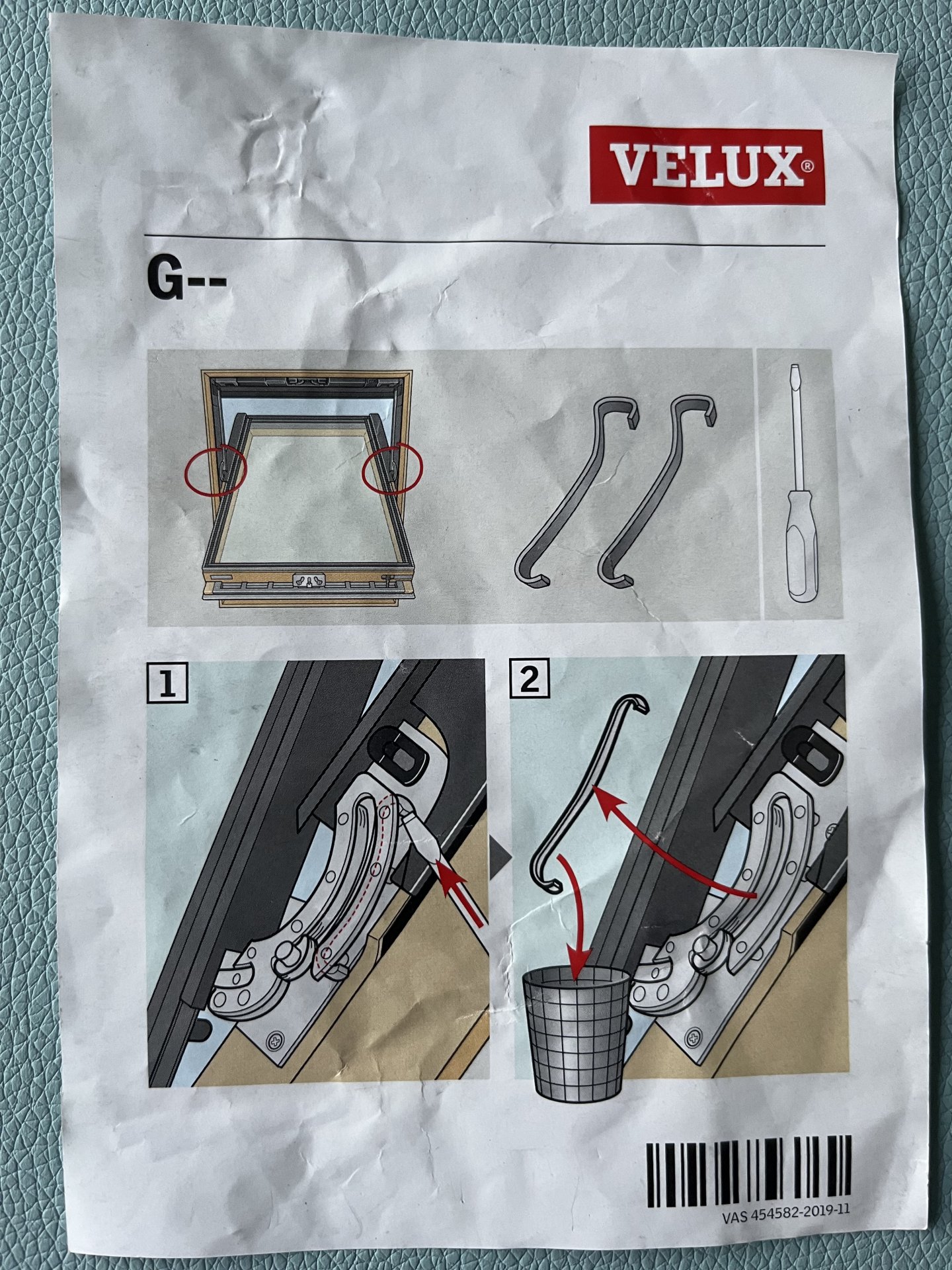

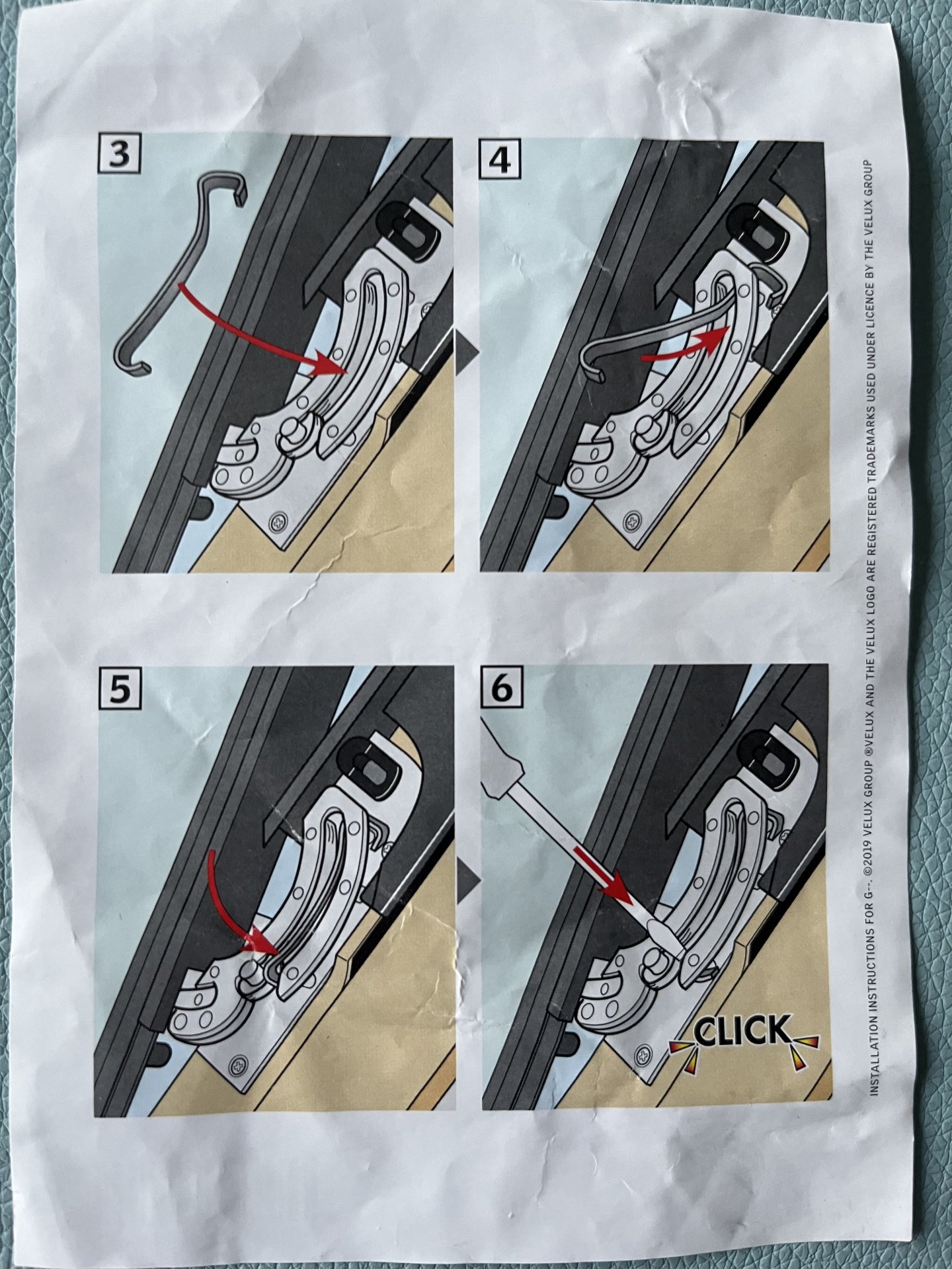

  17. Kqft
    Kqft
    23.01.2026
    Ich hatte das gleiche Problem.
    Es gibt von Velux andere Friktionsfedern. Ich glaube diese sind primär dafür gedacht ein höheres Fenstergewicht zum Beispiel bei den außen angebrachten Verschattungsrollos auszugleichen.
    Diese funktionieren bei meinen GGU S06 jetzt perfekt und das Schwingfenster lässt sich viel besser einstellen.
    Auf der Verpackung steht dieser Code:
    VAS 454582-2019-11
  18. alexnk
    alexnk
    23.03.2016
    50
    Hallo, und genau diese Federn hatte ich gewechselt. Seit dem hällt das Fenster.
    Kqft gefällt das.
