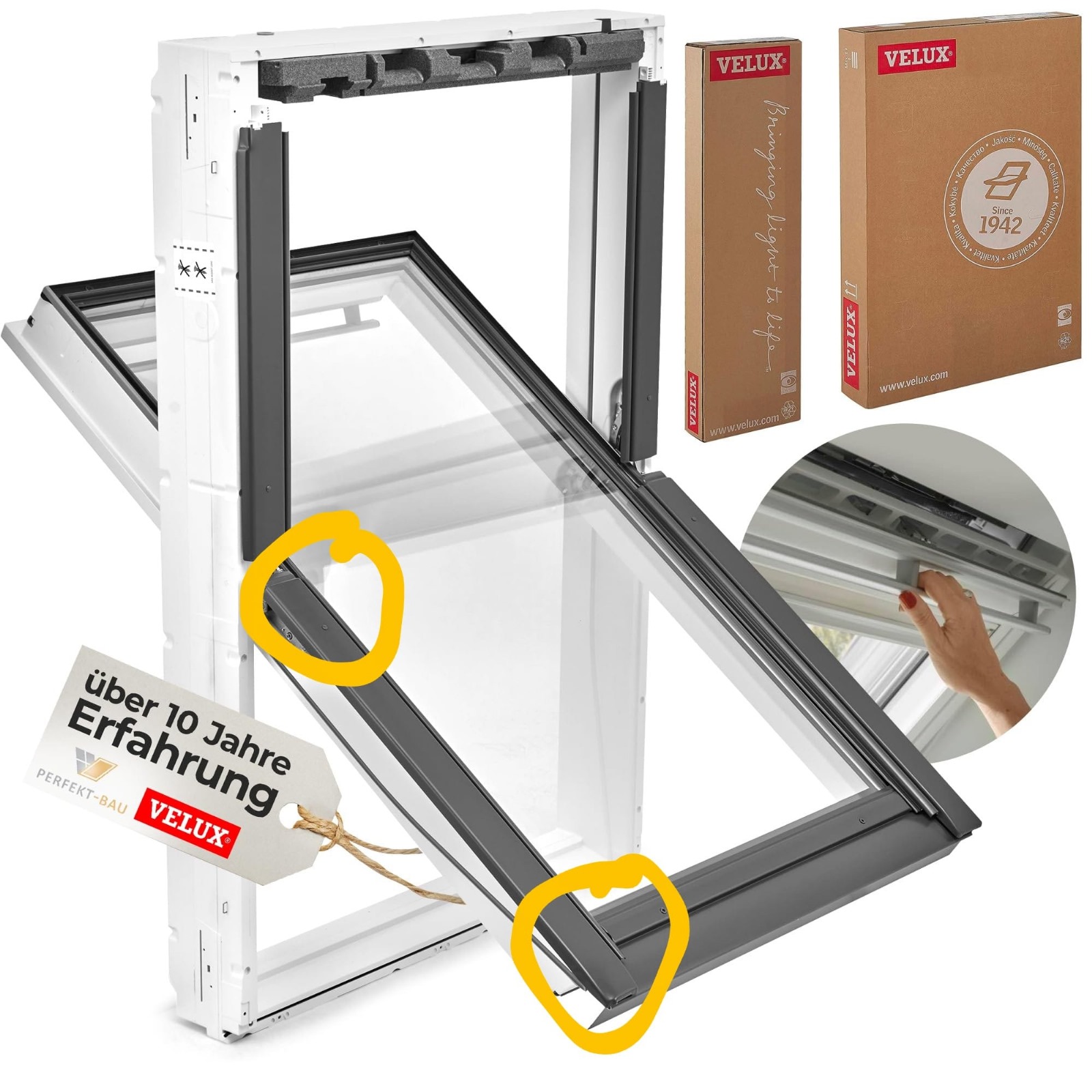

    wir haben heute das erste GGU UK10 0070 eingebaut. Leider ist auf der rechten Seite das untere Blech unten abgesprungen (s. Bild). Das ist nur auf einen Zapfen geschoben. Man bekommt das aber nur erneut rauf, wenn man den oberen Befestigungspunkt löst. Es scheint aber keine Schraube zu sein.
    Was ist das?
    Und kann man das durch eine Schraube ersetzen?
    Velux sagt, der Handwerker solle sich beim Handwerkerservice melden.
    Bin aber keiner ;-)
    Aber das kann doch nicht so schwierig sein.
    Vielen Dank euch.

    Hat sich erledigt. Musste nur ein Stift rausgedrückt werden und das Blech etwas hingebogen.

    wenn du die gleich beim auspacken abbaust passiert sowas nicht.
    Und nicht so schnell Kratzer am Rahmen beim Flügel einhängen.
