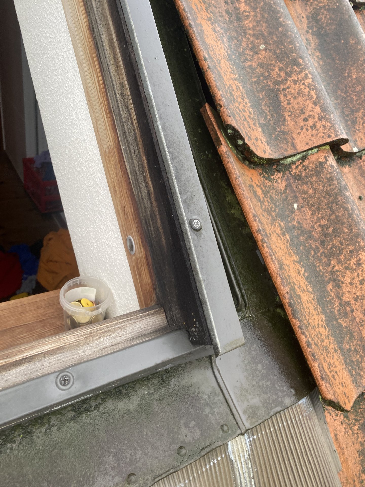

    Moin zusammen.
    Falls das Thema hier falsch sein sollte, dann sagt mir einfach kurz Bescheid.

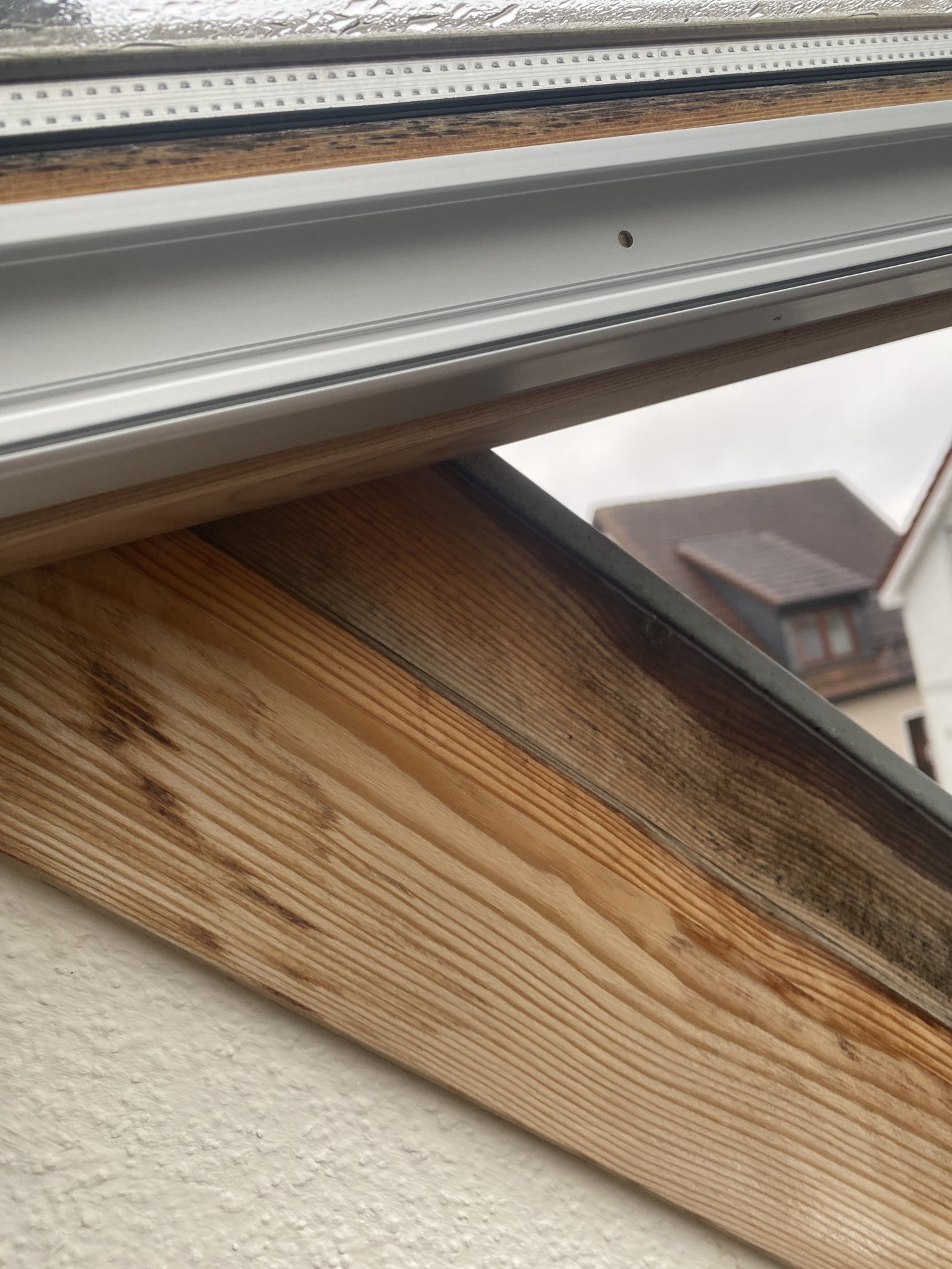

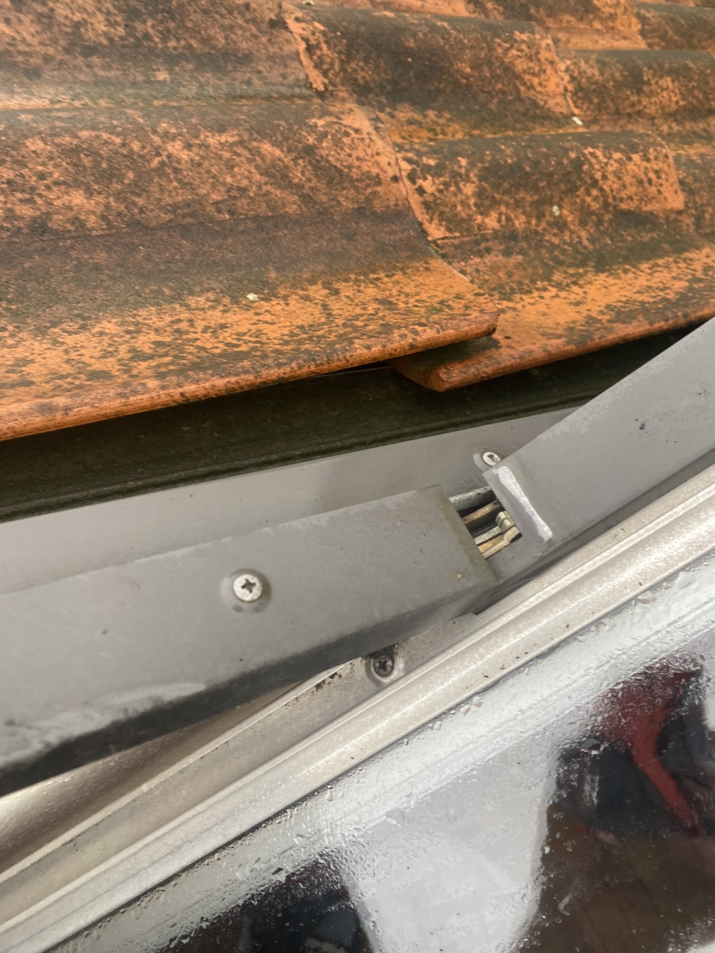

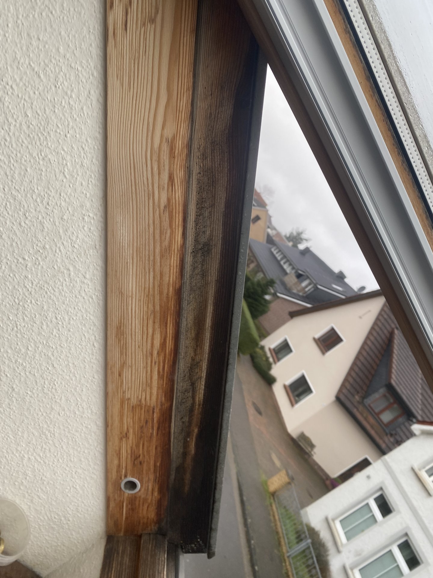

    Meine Velux Holzfenster aus den 90ern sind irgendwo undicht und ich finde es ohne Hilfe nicht.
    Vermutlich ist es ein bekanntes Problem, daher hoffe ich hier auf Tipps.
    es sind die seitlichen Rahmen an der Hälfte betroffen.

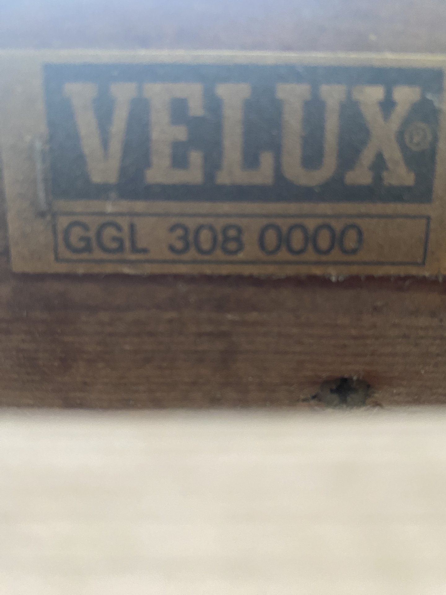

    Ich habe unterschiedliche Fenster mit ähnlichen Symptomen. hier als Beispiel das
    GGL 308 0000.
    Die Fotos im Anhang erläutern mehr als ich beschreiben könnte.

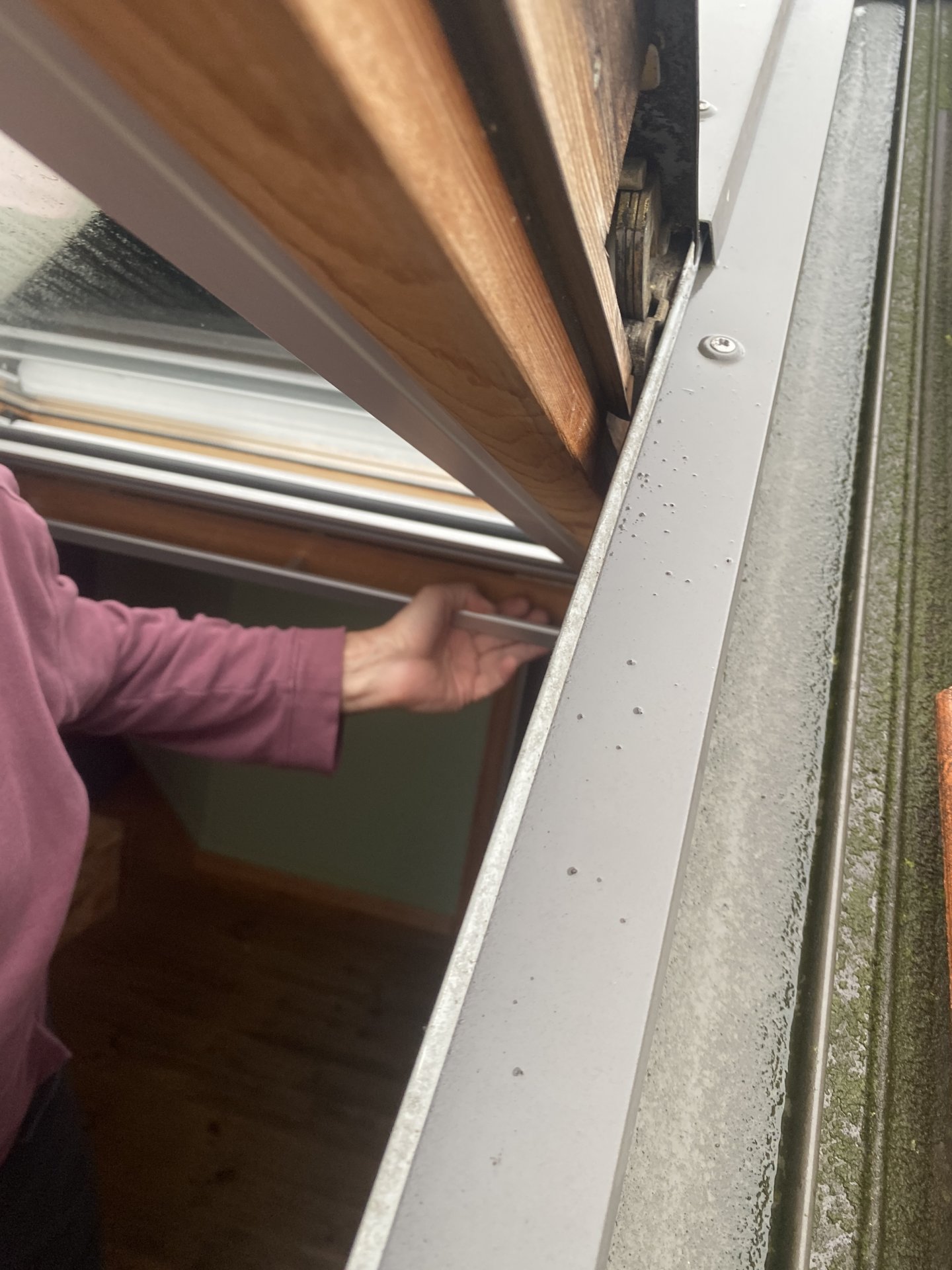

    Die Bleche scheinen alle intakt zu sein…‍♂️
    Danke für eure Unterstützung. Lg Kai

    Hallo Kai,
    Dachfenster aus den 90zigern, sollten halt auch irgendwan mal gewchselt werden in dem Jahrzehnt vielleicht.
    hat es geschneit die Tage bei euch ? Weil Stauwasser vorallem unten an den Brüstungen , wenn die Dichtungen und co gefärdet sind - ein Problem werden.
    Diese Dichtungsebenen werden das Problem sein vermutlich.

    Moin Schreiner, ja!
    Lieber nie tauschen‍♂️
    … erst mal noch nachbessern.
    Schnee nicht, aber Nebel und Dauerfeuchte…
    Lg Kai

    Die Dichtungen oder das gesamte Fenster?
    Wie siehts mit Anstricherneuerung aus? Der jetzige ist ja, sofern noch vorhanden, aus den 90ern!

    Deshalb gab es die GGU Versionen, die halten länger und können Feuchtigkeit vertragen.

    sofern Dichtungen tauschen eine, für meine Frage, sinnvolle Lösung ist?
    Dann tausche ich die Dichtungen.
    LgKai

    Der Meiste schmuddel am Rahmen stammt wohl von Kondensat aus dem Innenraum.
    Die Fensterbank trägt auch dazu bei.

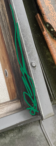

    Dreh bei trockenen Wetter die von Außen sichtbaren Schrauben raus auch am Fensterflügel die zwei bleche und mit einem klecks Silikon wieder rein.
    Viel wichtiger ist alle beweglichen Teile ölen auch die Mechanik am Griff oben .

    ….das würde bedeuten, dass die Rahmen auch bei trockenem Wetter so nass wären wie gerade bei dem Schmuddelwetter?
    Das Check ich demnächst mal.
    Danke für diese Idee.
    …dann müssten die Dichtungen erneuert werden?
    Denke ich hier richtig?
