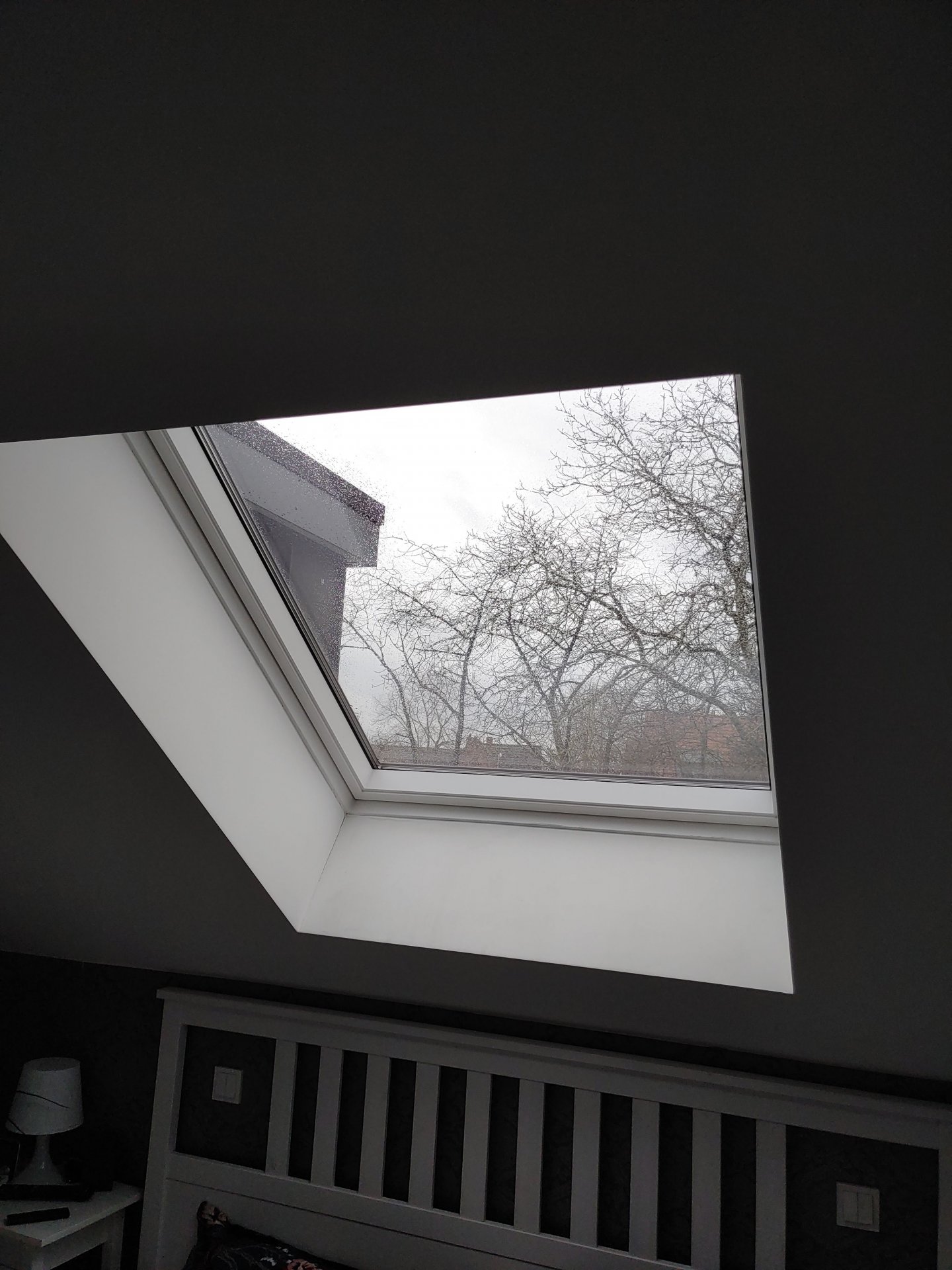

    ich muss (bald) eh Trockenbau und Wände in zwei Zimmern nochmal nacharbeiten und mir gefällt mittlerweile die Gipskartonverkleidung auch aufgrund von Schmutz nicht mehr. Zudem sind die Anschlüsse nicht schön ausgeführt, d.h. da reißt es und ich befürchte, dass ich das dauerhaft nicht schön hin bekomme :)
    Mir gefällt das (sackteure) Innenfutter von Velux ganz gut, aber kann ich das einfach "nachrüsten"?
    Wahrscheinlich müssten die Platten drumherum entfernt werden - gibt es dazu Anleitungen mit Maßangaben?`
    Und - mein größtes Denkproblem - was ist mit dem senkrechten Anschluss unter dem Fenster? Jenes habe ich ja jetzt nicht (und stört auch nicht - kein Kondensatausfall o.ä.). Die Dachneidgung beträgt 35°.
    Besten Dank für ein paar Expertentipps!

    kann man(n), ist aber eine Fummelei,
    genau messen und die GK Verkleidung ausschneiden, Bemaßung müsste dem Innenfutter beiliegen

    Fummeln kann ich gut ;)
    Aber wie sieht es mit dem Winkel nach unten hin aus? Kann man den anpassen?

    Ach, vielleicht mal vorher gucken - kann angepasst werden. Aber die Anleitung ist schon wieder was für mich...ich hasse ja reine Bilderblättchen....
    Ich weiß nun echt net, ob ich das machen will...bin schon wieder bei "es sind nur Schlaf- und Kinderzimmmer, scheiss drauf..."

    Der Winkel unten ist nicht so schlimm wie der WInkel oben, dir fällt die Luftcirkulation weg und der Lichteinfall ist deutlich geringer.

    Kommt genug Licht an und Kondensat war da noch nie problematisch.

    Einerseits behindert ja die schräg nach unten laufende obere Laibung die Luftzirkulation, aber andererseits führt eine waagerecht verlaufende obere Laibung ja dazu, dass die Stärke der Dämmung zum Fensterrahmen hin immer dünner wird (gerade bei flacher Dachneigung wird die Dämmung an der Oberkante dann evtl. ziemlich dünn).
    Was ist dann bzgl. Kondenswasser besser? Waagerechte obere Laibung/Innenfutter, in rechtem Winkel zur Dachneigung (keine Verjüngung der Dämmstärke) oder irgendein Kompromiss? Z.B. wenn die Dachneigung die genannten 35° hat, oder ein paar Grad weniger.
