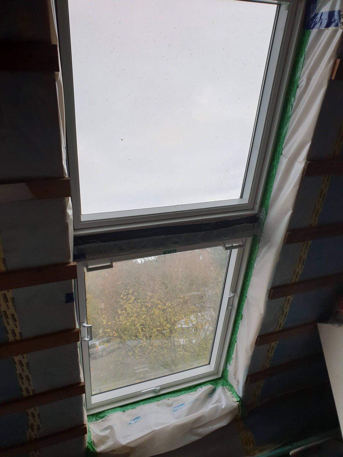

    Im Rahmen des Dachbodenausbaus möchten wir das Lichtband bestehend aus den Veluxfenstern GGU SK06 und GTU SK08 (siehe Foto) verkleiden.
    Nach Recherche im Internet gibt es für diese Kombi kein passendes Innenfutter von Velux, sondern man müsste 2 einzelne nehmen und die Übergänge bauseitig lösen. Wie könnte das aussehen ?
    Und wie wird der Fensterzwischenraum verkleidet ?
    Lohnt sich der ganze Aufwand und die Kosten mit dem Innenfutter oder reicht auch die Verkleidung mit GKP ?
    Freue mich auf eure Tipps !

    Wo ist das Problem mit GKP? Schnell, einfach, günstig...

    Ein Problem ist GKP nicht; die Frage war nur, ob jemand Erfahrungen mit Innenfutter hat. Gibt es Vorteile gegenüber GKP, außer dem günstigeren Preis ?

    Es geht schnell, einfach und ist vollkommen ausreichend? Sehe keinen Grund für was anderes.
