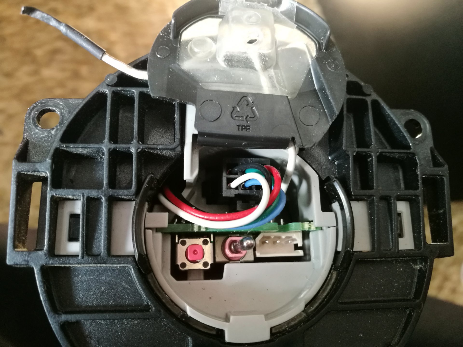

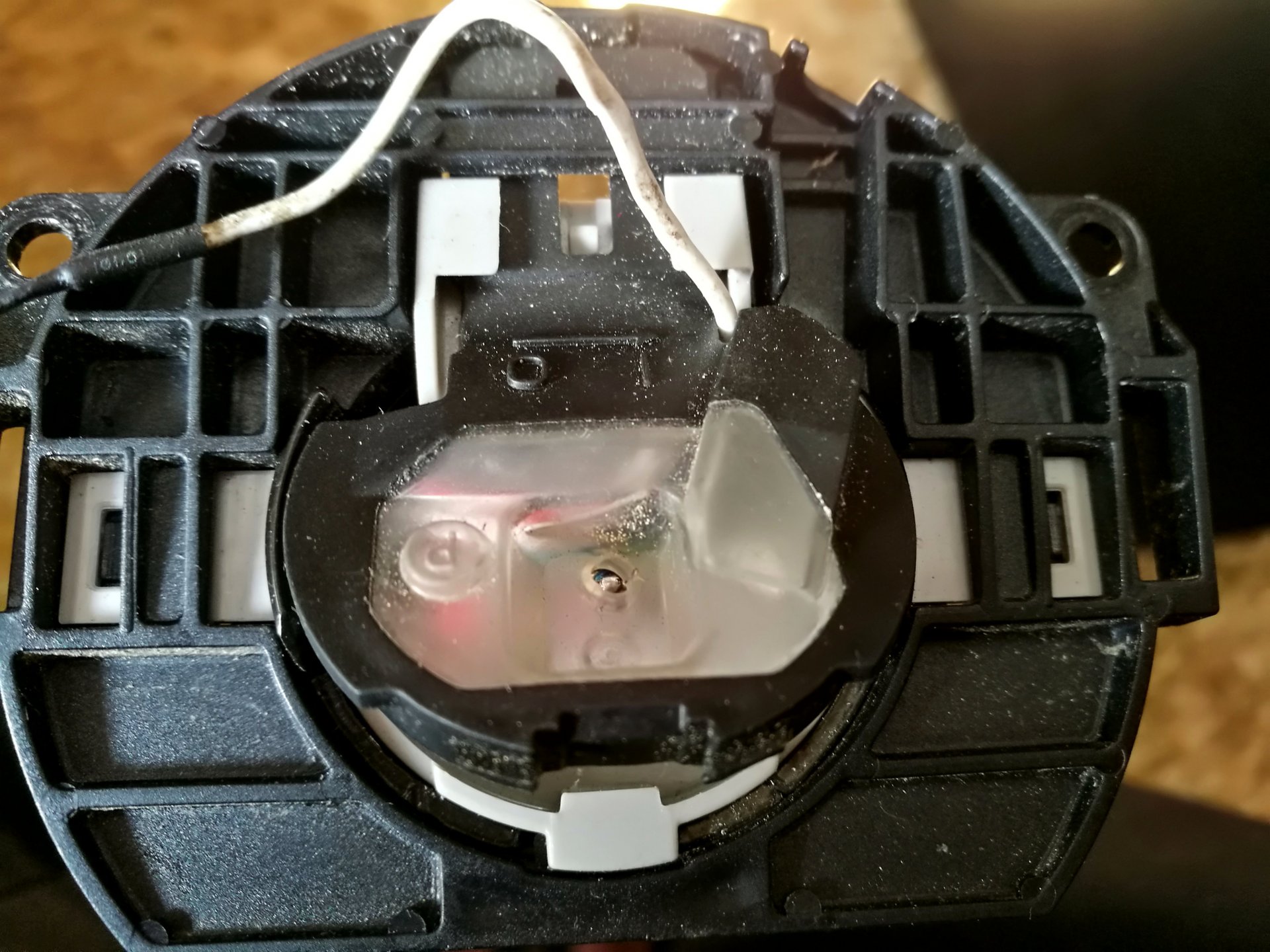

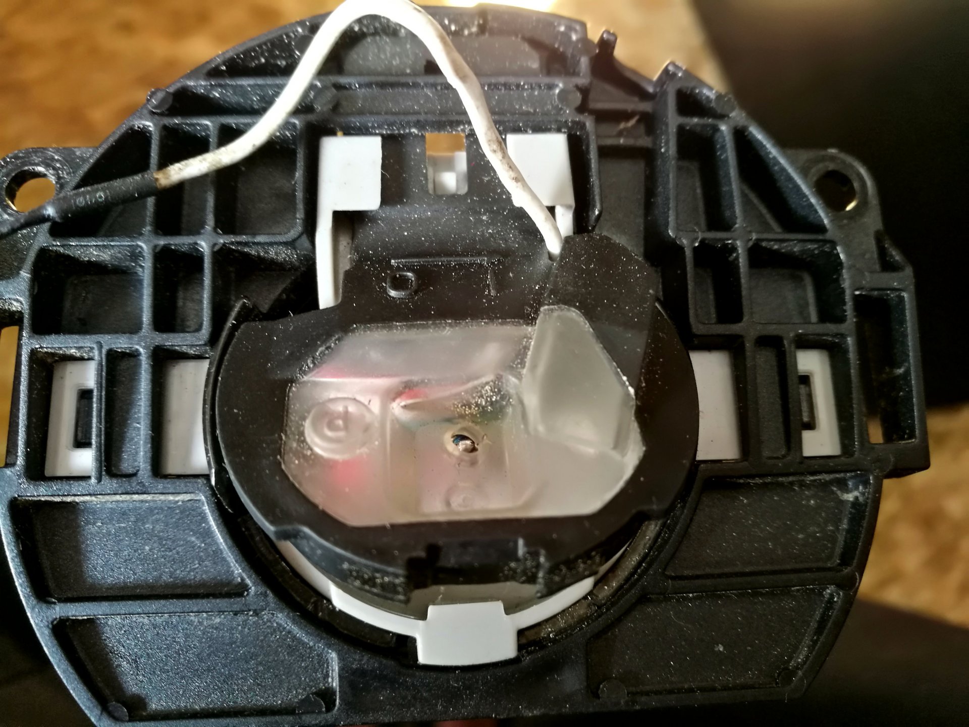

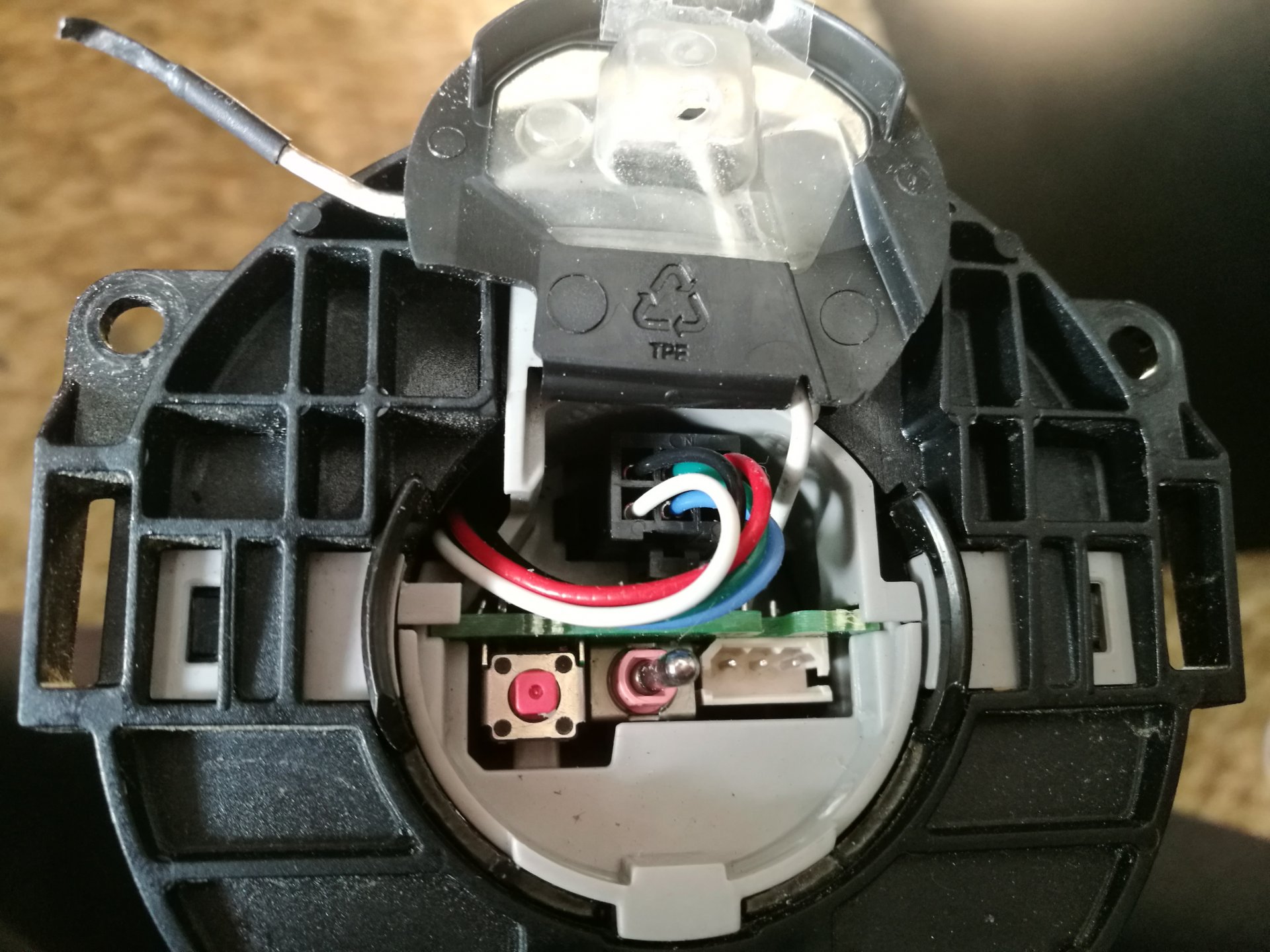

    Ich habe einen Dachfensterrollladen von Velux. Typenschild: Velux SSL 0000 80AP018 IPX4 0,8 A 10,9 V dc - Rohrmotoraufkleber: 863678 18BC05KA, bestückt mit dem bildlich dargestellten Aufsatz.
    Ich musste den Rohrmotor ausbauen, weil der Rollladen sich derartig verklemmt hatte und eine Lamelle herausgerutscht war, um ihn wieder sozusagen in die Führung einzufädeln.
    Alles wieder zusammen gebaut und dann kam die Überraschung. Der Ohrmotor, der zuvor mit der Fernbedienung in beide Richtungen lief und bei einem Widerstand SOFORT anhielt, dreht nur noch in eine Richtung, die Aufrollrichtung, hält auch bei Widerstand NICHT an. Der Motor läuft auch dann, wenn er an das Solarpanel nicht angeschlossen ist!
    Die weiße Leitung, die sichtbar ist, war bereits beim Abnehmen der Kappe nirgends angeschlossen.
    Was ist geschehen?

    habe mal selbst recherchiert und m eine, dass was da unter dem nachfolgenden Link dargestellt wird, sollte gehen :lock:
    Was meint Ihr?
    Der nicht angeschlossene weiße Draht ist also die Antenne, die bei den neueren Motoren im Anschluss des Solarpanels integriert ist.
