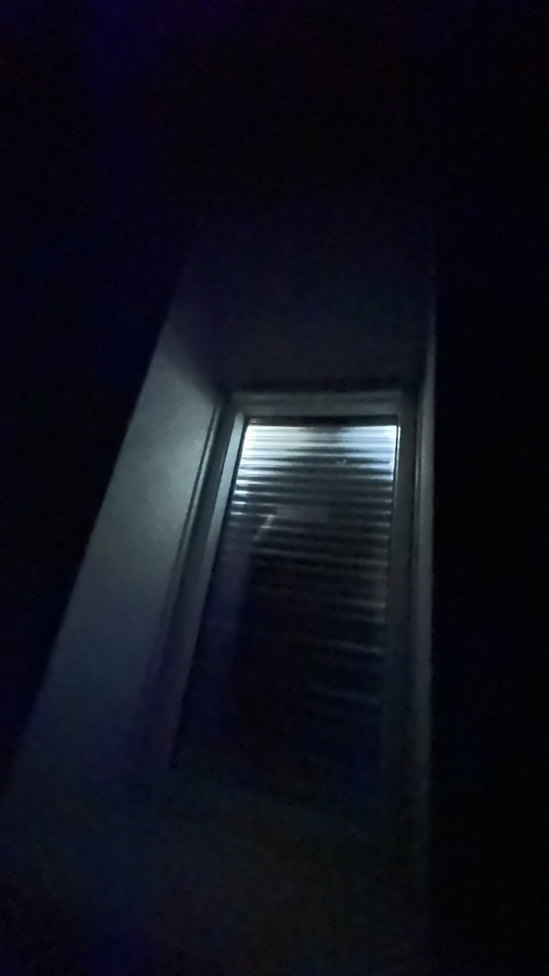

    ich habe nachträglich die Solarrolläden von Velux gekauft und montieren lassen. Sie schließen zwar alle, und funktionieren wie erwartet, lassen allerdings im geschlossenen Zustand oben (beim Kasten) einiges an Licht durch.
    Das ist bei allen montierten Rolläden so. Ist das normal? Kann man da nichts machen?

    lass den der es eingebaut hat nochmal ran.
    Dafür sind nur 4 kleine Schrauben zu lösen.
    Vorausgesetzt es ist noch genügend Platz zwischen Pfanne und Rolladenkasten
    Für Sessel... IT und Wurstfinger ist das nichts dann liegen die Schrauben in der Rinne und du kommst evtl. nicht mehr ran.

    Was muss der Kollege denn machen? Hat er da was falsch montiert?

    Habe gerade folgenden Hinweis vom Velux Support bekommen…
    Mit dem VELUX Rollladen erreichen wir eine optimale Verdunkelung (keine Verdunkelung im physikalischem Sinn). Ein Lichteinfall beim herunter gelassenem Rollladenpanzer ist daher kein Produktmangel.
    Sehen Sie bitte hierzu die Richtlinie vom Bundesverband für Rollladen und Sonnenschutz e.V.
