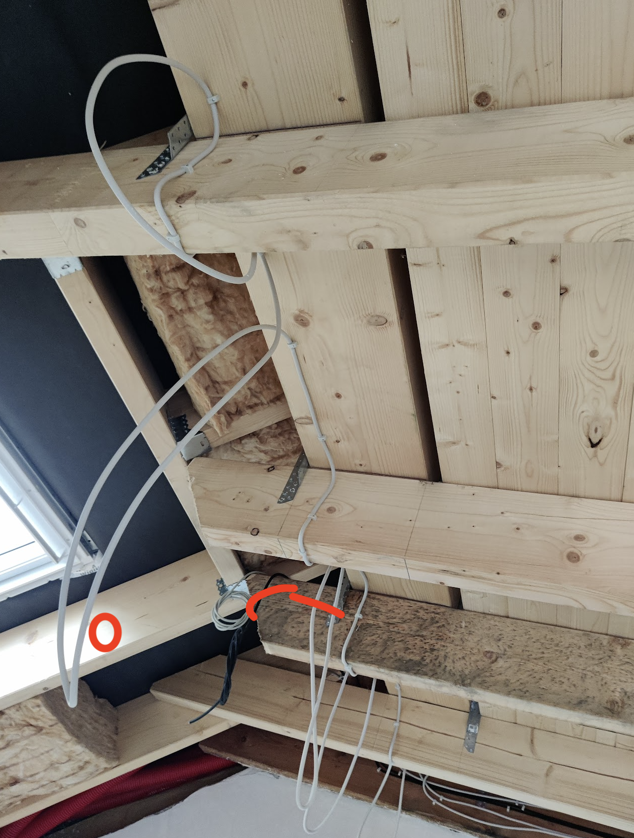

    Weil unser GU damals pro Rollade 1.500 zusätzlich haben wollte haben wir damals die Rolladen von Velux nicht genommen. Ich würde jetzt gerne die Velux SML nachrüsten, ich habe direkt neben dem Fenster rechts auch Strom in einer Blinddose liegen.
    Ich frage mich jetzt ob jemand schon mal ein SML (nicht Solar!) nachgerüstet hat und wie der Strom von außen ins Fenster kommt. In den Anleitungen sehe ich überall nur die Verlegung über Putz oder Unterputz ohne dass die Zuführung genau gezeigt wird. Ich nehme mal an, ohne Trockenbau abnehmen wird das ganze schwierig oder?
    Freue mich über Eure Erfahrungen.
    Lieben Dank

    Wenn kein Kabel nach oben in den Bereich verlegt wurde, wird dir nichts anderes übrig bleiben als alles wieder auf zu machen.

    Habe es mal für bekannte vor Jahren gemacht und glaube es war von innen gesehen rechts oben unter dem Hartschaum ein kleiner Deckel auf einem ca. 12mm Loch.
    Eine Beschreibung liegt immer mit im Karton. Es ist kein Hexenwerk nur das Kabel selbst durchführen ist bisschen fummelei.
    Ich glaube das ich in die Nut oben wo die Verkleidung reinkommt genau bei dem Loch reingebohrt habe.
    kann auch sein das dort schon ein Loch war.
    Bei mir war es neubau bei dir würde ich einen Elektricker dazu holen die haben bessere Ideen und Werkzeuge um so wenig wie möglich zu beschädigen.
    Der Trafo muss ja wegen evtl. resett zugänglich sein habe ich noch schwach in erinnerung.
    Im Blickfeld möchte das ja niemand haben

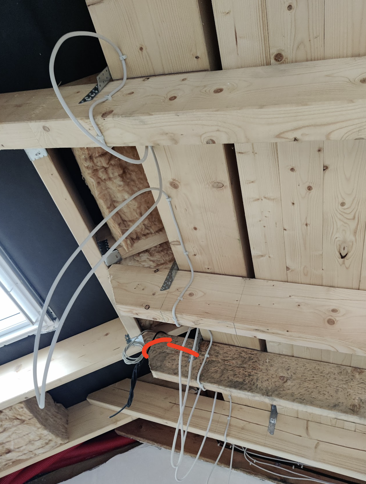

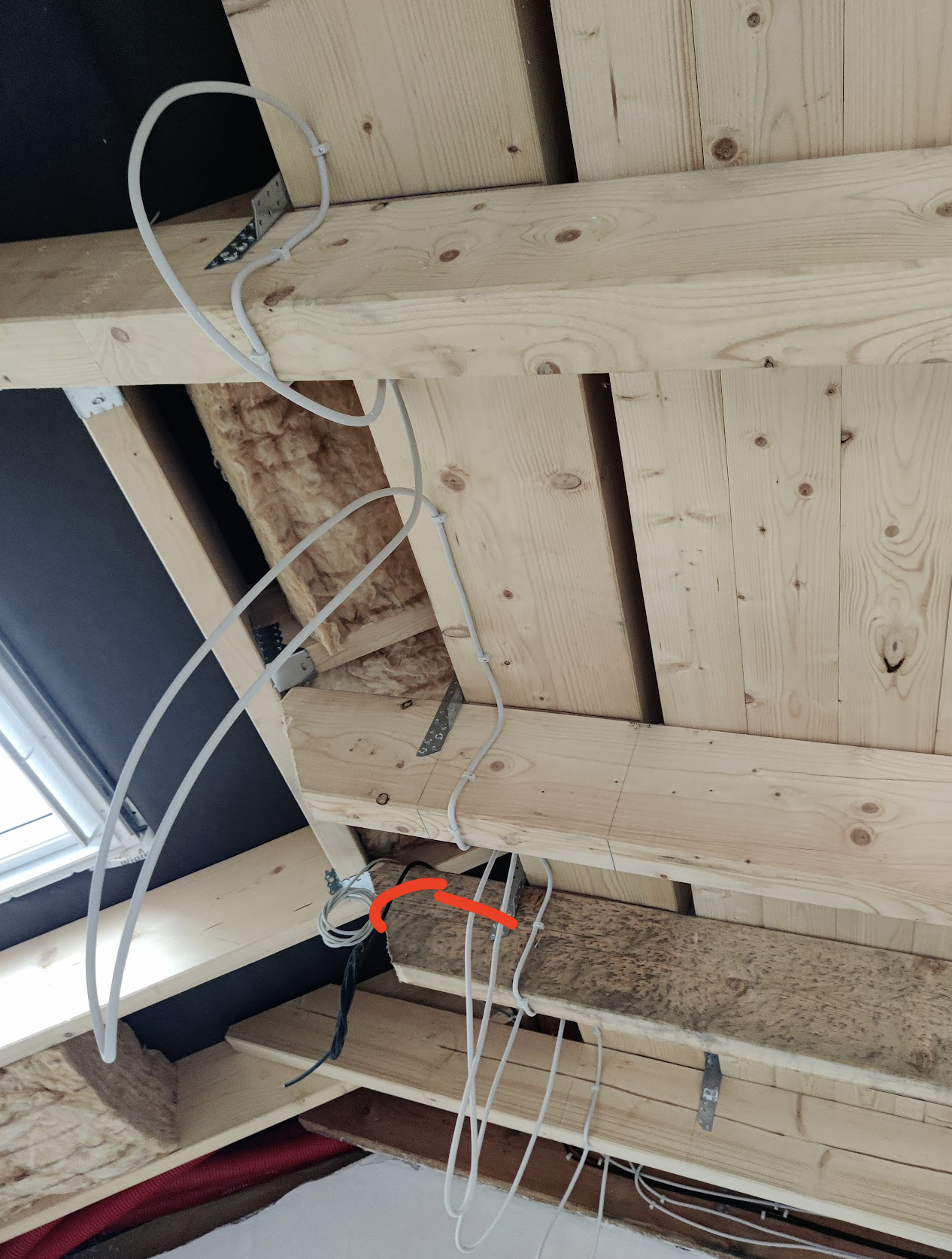

    Hier nochmal das Bild ohne Verkleidung, ich befürchte wird schwierig das Kabel von der Dose (roter Kreis) zum Fenster zu bekommen, auch wenn das nur 10-15 cm sind :D

    Dort wo das Kabel oben am Fenster in der Mitte als Schlaufe runter hängt ist beim linken Kabel am Fensterrahmen ein grauer Deckel zu sehen wenn du das Bild vergrößerst
    dort kommt das Kabel normalerweise raus.
    Wenn du jetzt den Flügel öffnest und oben die graue Hartschaum Leiste mit den zwei großen grauen Schlitzschrauben löst siehst du die Stelle wo das Kabel eingeführt wird. Evtl. ist dort auch eine grauge kappe drauf.
    Ich glaube Velux empfiehlt es dort mit einem Kabelbinder durchziehen damit du um die Ecke kommst. Das Kabel selbst ist zu weich dafür.

    Euch allen ist schon bewusst, dass ein Velux SML mit 24V betrieben wird?! Das bedeutet man benötigt noch mind. ein KUX110, wenn kein Integra-Fenster verbaut wurde. Das bedeutet, das Kabel vom Rollladen muss zum KUX und das wird mit 220V betrieben. Ist das Dachgeschoss schon ausgebaut? Wenn ja, wo versteckst du dann das KUX? Außerdem bekommst du die Verkabelung nicht ohne Ausbau des Innenfutters hin. Du musst von hinten an den Fensterrahmen ran um das Kabel durch den Rahmen zu fummeln und das ist wirklich fummeln! An deiner Stelle würde ich dann tatsächlich auf SSL umschwenken.
