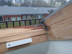

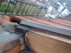

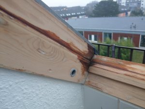

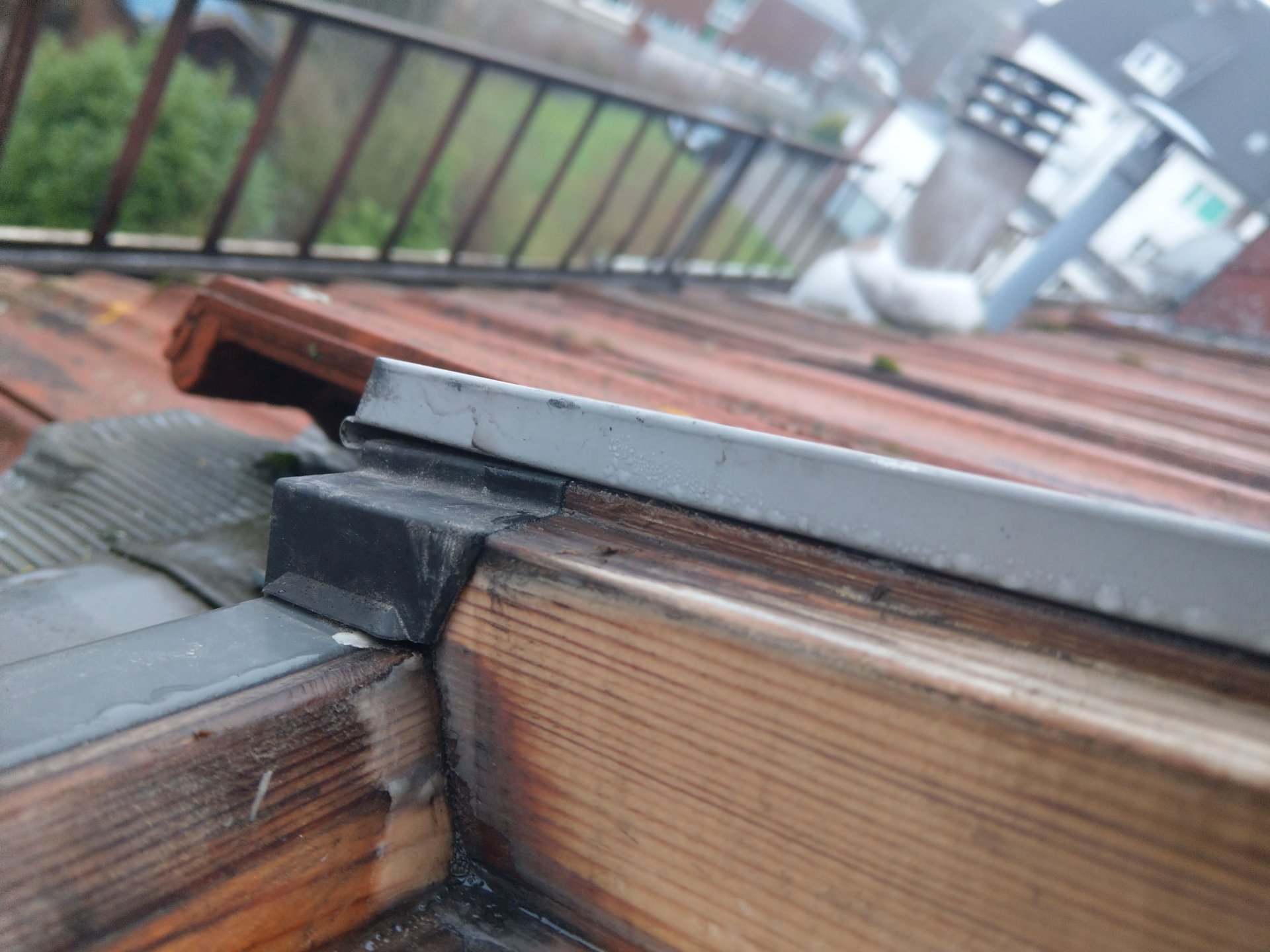

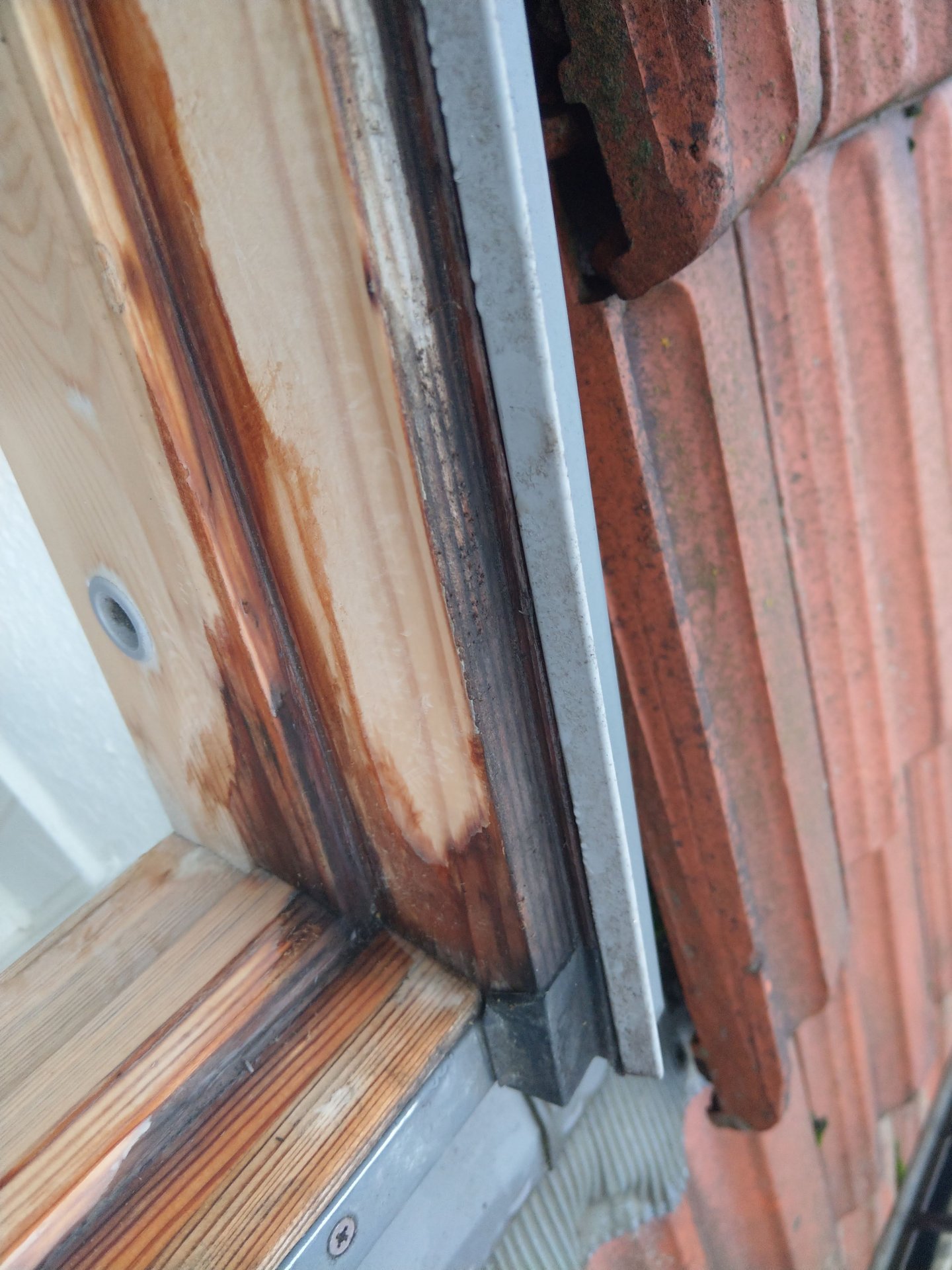

    Wir haben einen Altbau gekauft und es sind Veluxfenster von 2003 verbaut.
    Die Vorbesitzer haben diese nicht gut gepflegt, also sind die typischen Schäden, was Kodenswasser angeht vorhanden.
    Nun ist es bei einem Fenster ab so, dass der Rahmen bei Regen richtig nass ist in den Ecken, was für mich bedeutet, dass von aussen irgendwas nicht stimmen kann.
    Kann es sein, dass die Dichtung unter der Scheibe so porös ist, dass dort Wasser eindringt und am Fensterflügel nach unten läuft und sich dort in den Ecken fängt?
    Vielleicht ja ha jemand gleiche Erfahrungen. Freue mich über Möglichkeiten das erstmal kurzfristig in den Griff zu bekommen. Fenstertausch wird wohl nicht mehr lange zu umgehen sein.

    Prüf mal die äußere Verglasungsdichtung.

    wie ist denn die Sache weitergegangen? Was war die Ursache und Lösung?
    Bei unserem Fenster sieht es leider identisch aus.
    Vielen Dank
  4. roxbox
    roxbox
    14.01.2019
    die Fenster waren einfach durch und schlecht gepflegt. Man hätte regelmäßig den Rahmen wischen müssen, wegen Kondenswasser und nach 10 Jahren wohl auch mal neuen Klarlack aufbringen müssen. Wir haben nun neue Kunststofffenster, auch von VELUX. Dort kann man sich Geld sparen, wenn man die Fenster aus dem Werk aus Polen bezieht. Der Öffnungsgriff ist dann anders, aber sonst habe ich keinen Unterschied feststellen können. Durch die neue Verglasung hat sich das mit dem Kondenswasser auch verbessert. Klar, im Winter beschlägt es trotzdem von Innen, wenn der Raum viel genutzt wurde, aber dann wird kurz gelüftet.
