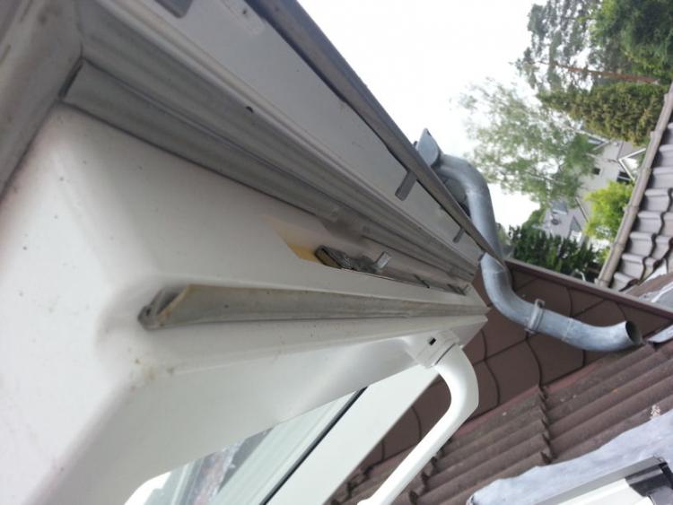

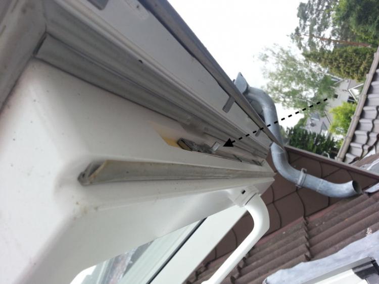

    Ich habe seit ca. 3 Jahren zwei Veluxfenster Typ GHL im Badezimmer. Seit einiger Zeit ist bei einem der Beiden der Veriegelungsmechanismuss sehr leichtgängig. Das Veriegelungsblech klappert auch wenn man daran "wackelt" . Bei dem anderen Fenster ist beides stramm. Kann mir jemand sagen was mit dem Verschluss los ist. Kann man da was nachstellen oder ist etwas verschlissen.
    Bevor ich das ganze auseinandernehme (was umständlich ist von innen, da schlecht erreichbar) frage ich erstmal.
    Wäre für Hilfe sehr dankbar.

    ich frag mich gerade, was du für Bleche meinst...
    Mach mal die obligatorischen Fotos

    Na der Riegel der in die Nuten unten im Fenster greift, welcher von dem Fenstergriff bewegt wird.
    Ich mach Morgen mal ein Foto.

    Hier das versprochen Bild.

    Doch.
    Wenn sich der Verriegelungsstift im Fensterfalz beim Betätigen des Griffes noch bewegt ist (wahrscheinlich) alles OK.
    Wenn nicht, ist das Geriebe (odersonstwasdort) defekt. Mit der Folge Raus und Neu
    "Leichtgängigkeit" allein ist nicht immer ein Schadenskriterium, es kommt auf die Funktion an.

    Ok danke, dann lass ich das erstmal so wie es ist. Ich hatte gedacht, dass dort eventuell ne Feder sitzt die man nachstellen kann oder etwas in der Richtung.
