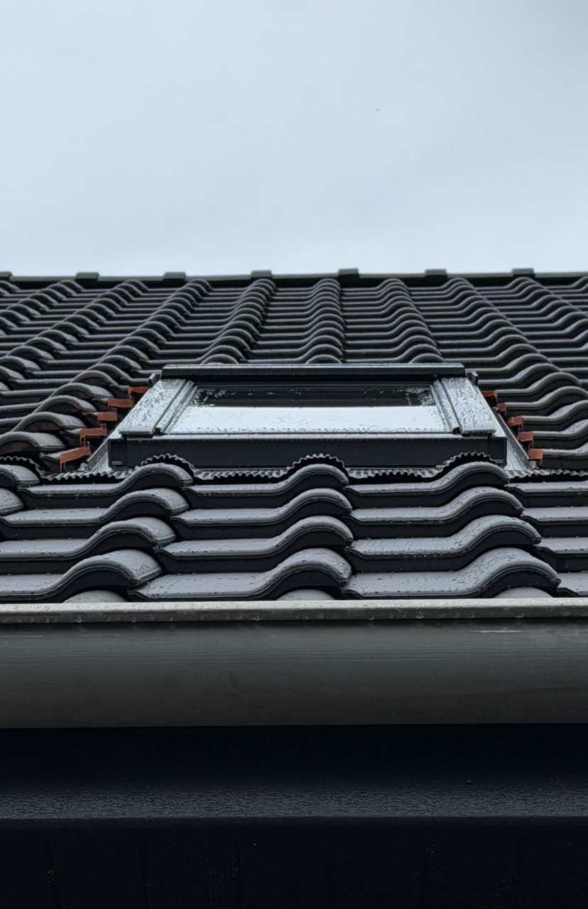

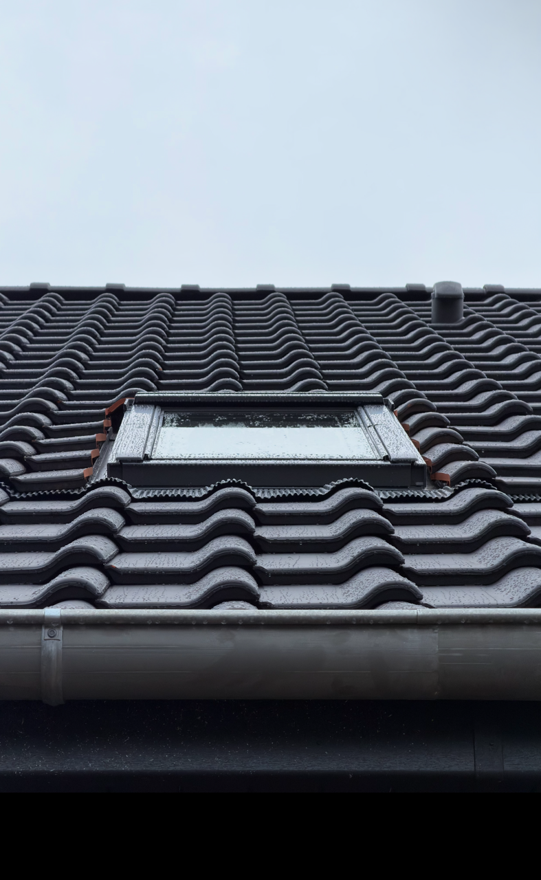

    wir sind aktuell am Bauen und diese Woche sind nun zwei Veluxfenster eingebaut worden. Werden die Dachziegel normalerweise noch anthrazit "lackiert" und ist es normal, dass man mit dieser Asymmetrie leben muss?^^
    Fenster 1:
    Fenster 2 (wirkt asymmetrisch):

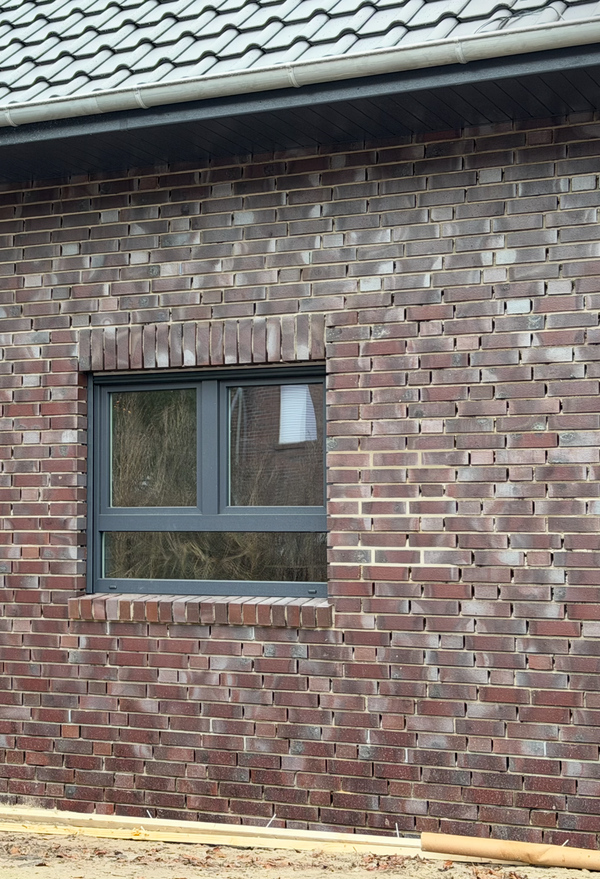

    Wie steht ihr zu dem Thema Außenfugen? Wir haben mal die inkludierten Farben als Probefuge zu Gesicht bekommen (siehe Bild), ich bin irgendwie kein großer Fan von den hier dargestellten Farben. Aufpreis für eine dunklere Farbe mit quick-mix Mörtel wird ca. 1500 EUR kosten. Wahrscheinlich die bessere Entscheidung?

    nein, außer ihr beauftragt das als Zusatzleistung, oder mach es selbst, oder der Dachdecker hat ein großes Herz - die Schnittkanten dunkeln auch noch etwas nach (im Laufe der Jahrzehnte).
    ja - es wäre zwar theoretisch möglich das Fenster symmetrisch auszurichten - ist aber "unüblich" ... Oder um es anders zu sagen: Diesen Wunsch hat noch nie ein Kunde an mich herangetragen .. und ich bin schon ein Weilchen dabei :)
    kerets87 gefällt das.

    einfach mal nett fragen (wenn die DD noch vor Ort sind), ist für einen Profi maximal ne halbe Stunde.

    Von den 3 Fugen gefällt mir die oberste am besten. Anthrazit geht auch schnell mal in die Hose. Da hatten wir hier schon einige Fälle.
    Hat auch immer was billiges finde ich.

    Dachfenster werden in der Regel eingebaut angepasst an die Gegebenheiten der Balkenlage, aber in erster Linie ist die Positionierung für den Raum wichtig.
    Tonziegel sind in der Regel innen rot. Mal heller , mal dunkler. Es gibt noch die Variante von Dachziegel die gesintert sind, aber selbst da ist der Kern dunkler aber nicht gleich wie die Oberfläche (Engobe). Schnittkanten anstreichen ist eine Zusatzleistung, wie Hark schon richtig gesagt hat.
