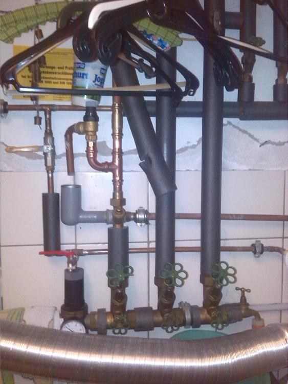

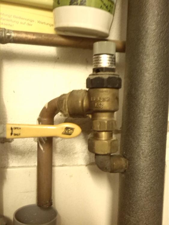

    Dieses Ventil sitzt in der Zuleitung zur Heizung direkt nach dem Verteilerblock am Hausanschluss und ist heute unbemerkt verreckt und hat den Keller überflutet.
    Tut das an dieser Stelle überhaupt Not? Jetzt ist natürlich erst mal die Heizung tot bis ich das am Montag austauschen kann. Ein Blindstopfen wäre wohl nicht zu empfehlen oder?

    Das ist ein Sicherheitsventil, welches bei zuviel Druck die Anlage dabei hindert, den Bezirk zu wechseln.
    Wenns in der Kaltwasserleitung ist, wird es auch für die WWB sein- Blindstopfen auf keinen Fall- Ersatz durch baugleiches Teil und gut ist.

    Daß es in der Frischwasserleitung sitzen soll, vermag ich noch nicht ganz zu glauben.
    Wäre zwar möglich, aber es sieht mir nicht danach aus.
    Bitte Übersichtsbilder, damit man den Zusammenhang einordnen kann!
    Wieviel hat es abgeblasen?
    Warum wurde der Keller überflutet? Im Bild ist doch eine Art Ablauf zu sehen. Der sollte eigentlich an die Kanalisation angeschlossen sein.
    Was sagt der Druckanzeiger für den Heizkreis?
    Wie wird die Heizung befüllt?

    Also das Ventil sitzt wie ich geschrieben habe in der Frischwasserzuleitung ZUM Kessel. Da gibts nichts falsch zu erkennen. Direkt unter dem Ventil sitzt der 3-fach Verteilerblock und davor die Wasseruhr. Die Leitungen sind wegen Kondenswasser Isoliert, nicht etwa wegen Wärmeverlust.
    Die Ablassmenge lag bei ca. 8-9 Litern / Minute, was wohl auch der Grund dafür ist, dass der Ablauf die Menge nicht mehr verpackt hat zumal der mit Kalt beinahe komplett zugesetzt war.
    Der Heizkreislauf wird über einen Hahn gefüllt der nur zum Nachfüllen geöffnet ist. Wie das Trinkwasser in die Heizung kommt entzieht sich momentan meiner genauen Kenntnis soweit ich das weiß direkt ohne weitere Technische Vorrichtungen.

    Ich muss dazusagen, dass dieser Strang NUR zur Heizung führt. EG und OG haben jeweils einen separaten Abgang.

    Zum Kessel führt es bestimmt nicht.
    Vielleicht zum Warmwasserspeicher (möglicherweise eines Kombikessels).
    Gibt also zwischen der Hauptwasserzähler und besagtem Überdruckventil KEINEN Druckminderer und keinen Rückflußverhinderer?
    Nur ein Strangabsperrventil?
    Nochmals:
    Was sagt die Druckanzeige im Heizkreis?
    Bitte beantworten, auch wenn Du den Hintergrund dieser Rückfrage noch nicht verstehst!
    Welcher Wasserdruck herrscht im örtlichen Versorgungsnetz?
    Wie alt ist die Anlage?

    Einfach mal ein Schema reinstellen, dann ist klar, wo das dingens sitzt...

    Also heute kam dann doch noch der Spezi vom Wasser und hat sich das angeschaut. Ist nu wie vorher wieder mit dem Ventil an der selben Stelle ... Wasser tut und gut. Ich war die Tage nicht im Stall und konnte daher keine genauen Infos geben.

    So auf dem Bild ist die Gesamtsituation zu erkennen. Der linke Strang geht zur Heizung zwei Räume weiter, die beiden anderen ins EG und DG.
    Dahinter verläuft noch die Regenwassernutzung. Die Anlage ist 21 Jahre alt.
