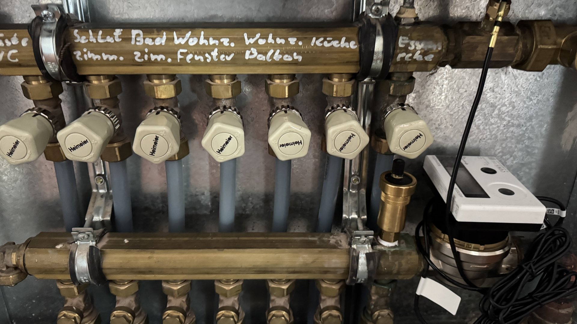

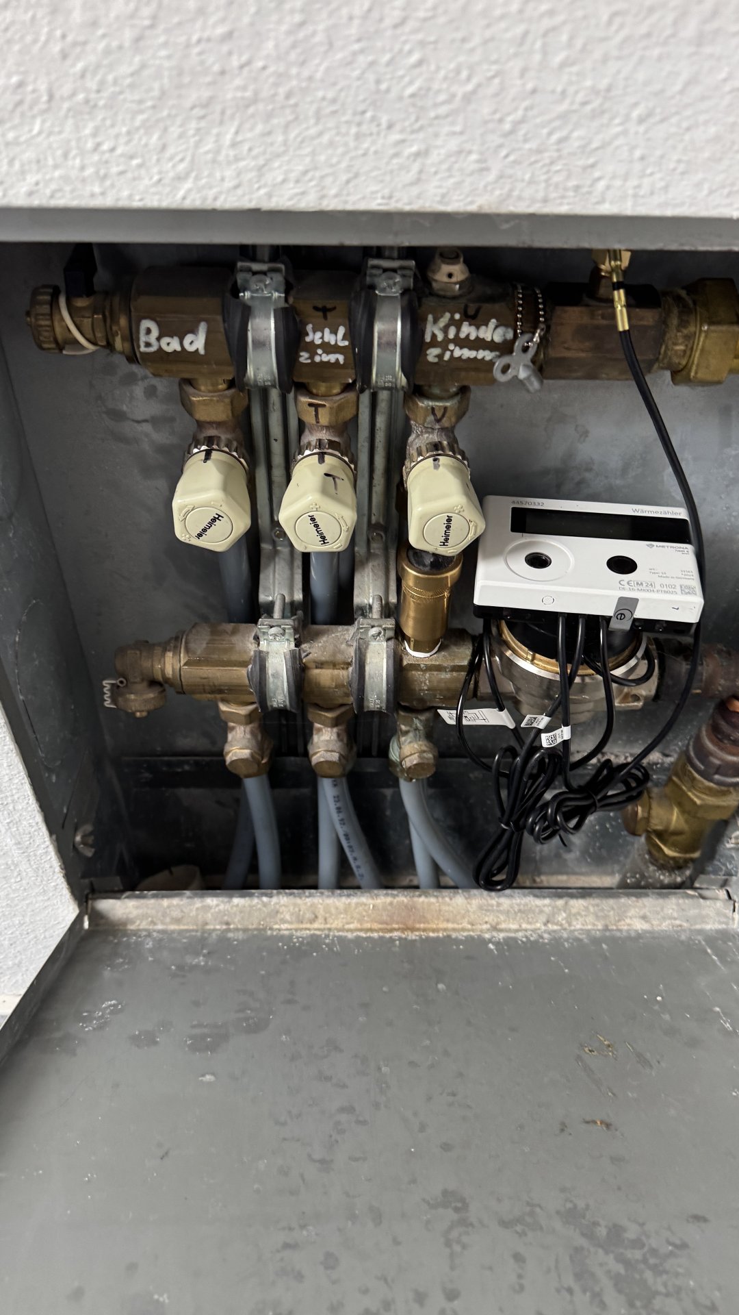

    Guten Morgen zusammen,
    wir haben eine Eigentumswohnung aus 1993 gekauft, in der flächendeckend eine Warmwasser-Fußbodenheizung verbaut ist.
    Da sich in keinem Raum Ein- bzw. Verstellmöglichkeiten für die Temperatur befinden gehe ich davon aus, dass die Temperatur direkt an dem Verteiler eingestellt wird (siehe Fotos).
    Nun möchten wir gerne in jedem Raum mit einem Heizkreis eine Steuerung bzw. Thermostat haben, um die Temperaturen zu regeln.
    Kann mir jemand sagen, ob das grundsätzlich bei so einer Anlage möglich ist? Da wir den Schlüssel noch nicht haben, kann ich keinen Fachmann hinzuziehen, daher vorab die Frage hier.
    Wir hatten bisher noch nie eine Fußbodenheizung und sind daher völlig ahnungslos...
    Dank und Gruß

    Möglich ist technisch alles. Aber sinnvoll?
    Das ist zu erkennen.
    Eine FBH drehst Du nicht mal eben hoch wie einen Heizkörper. Wenn halbwegs modern (= recht neues Haus), kann es Stunden dauern, bis Du das gewünschte Ergebnis bekommst. Eine gut laufende FBH regelt man eigentlich nicht. Die (Wunsch)Temperaturen in den Räumen werden eingestellt und dann lässt man die Heizung ihre Arbeit machen.
    Was ist es für ein Haus und was steckt hinter Eurem Plan mit der "Regelung"?

    Es ist ein MFH (6 Parteien), massiv 1993 gebaut.
    In unserem aktuellen Haus habe ich eine konventionelle Gasheizung und regele die Temperaturen in den einzelnen Räumen mittels Homematic Wand- und Heizkörperthermostaten. So regeln die Heizkörper beispielsweise runter wenn die Terrassentür oder ein Fenster aufgeht.
    Das so eine "kleinteilige" Regelung bei einer FBH nicht funktioniert, weiß ich durchaus. Aber ich dachte, eine Regelung der einzelnen Heizkreise unmittelbar im Raum würde Sinn machen. Wie z.B. eine Nachtabsenkung oder so etwas. Verschiedene Heizprofile für die verschiedenen Räume. Wie gesagt, mir fehlt einfach die Erfahrung...
    Aber grundsätzlich lasse ich mich gerne belehren, dafür habe ich mich ja angemeldet. Insofern schon mal vielen Dank.

    Deine Fußbodenheizung hat eine Trägheit von ca.12h. Ich wüsste nicht, was man das regeln möchte.

    Nehme mal an, die Wärmeerzeugung geschieht zentral. Dann sehe ich den Sinn in der gewollten Regelung darin,
    das Temperaturniveau insgesamt zu senken.
    Kann ja sein, das dort eine Temp. von permanent 23° vorgegeben ist. Wär mir zu hoch. Kann man also verstehen.
    Bei einem Bau Cat. C und besser macht die Einzelraumregelei wenig Sinn....

    Ja, die Erzeugung erfolgt zentral. Ob, und wenn ja, welche Temperaturen vorgegeben werden, weiss ich (noch) nicht.
    Wie muss ich mir denn die auf den Fotos abgebildete Regelung vorstellen? Heizkreis an/aus oder je nach Öffnung der Ventile wäremer/kälter?

    Wärmer/Kälter. Wenn du einen Strang im Verteiler leicht zu drehst, wird es dauerhaft etwas kälter. Wie schon geschrieben braucht man eine Einzelraumregelung (ERR) bei FBH nicht, wenn diese richtig eingestellt ist. Dafür ist die FBH viel zu träge.
    Spar dir das Geld für Funkregelungen und geh mit deiner Frau dafür mal schön Essen.
