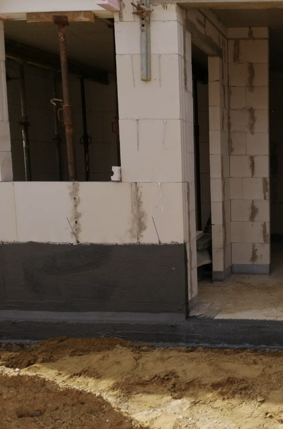

    Hallo zusammen
    wir haben vor ein paar Wochen auch unseren Neubau auf Kalksandstein abgedichtet.
    vorher alles gereinigt, entstaubt, Unreinheiten Beseitigt. Mein Architekt allerdings meinte, es reicht wenn wir zwei lagen dick vom Remmers mb 2k auftragen.
    jetzt lese ich von kiesol und kratzspachtelung. Wäre das wirklich erforderlich? Wozu führt jeweils kiesol und die kratzspachtelung?
    Ergebnis ist trotzdem ordentlich.
    siehe Foto
