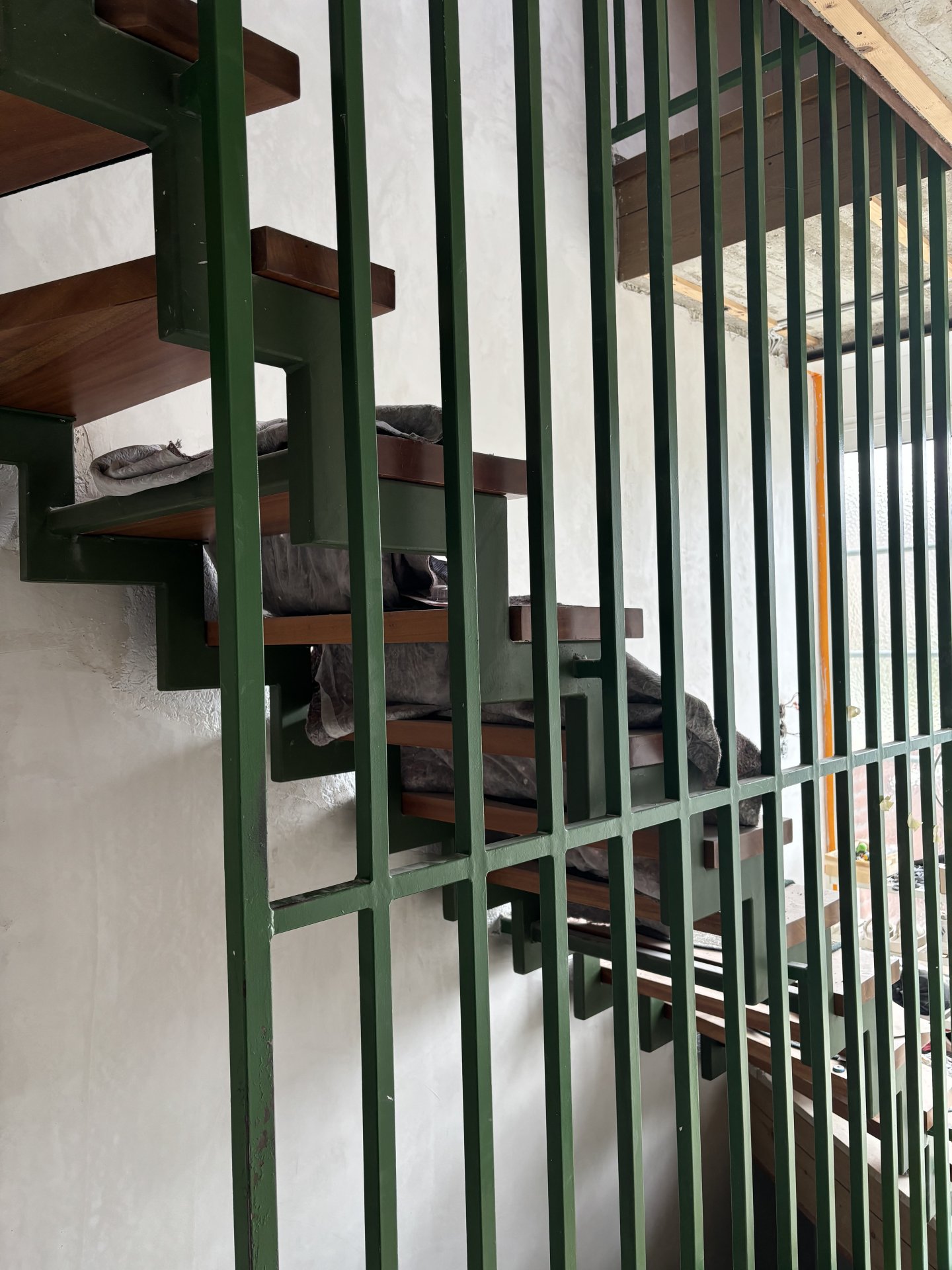

    wir stecken gerade mitten in einer Haussanierung (BJ 1978).
    Gerne möchten wir die Treppe anpassen (lassen).
    Die Holzstufen gefallen uns ganz gut, weshalb wir diese nur aufbereiten würden.
    Das Treppengeländer (Harfengeländer) möchten wir gerne etwas moderner gestalten lassen.
    Gibt es hier Möglichkeiten, z.B. senkrechte Streben (ohne Stufenkontakt) zu entfernen und mit Glas zu arbeiten? Oder wie steht es um die Statik einer solchen Treppe? (Ich habe ein Foto beigefügt)
    Auf welches Gewerk sollten wir mit unserem Vorhaben zugehen?
    Vielen Dank und beste Grüße :)

    Würde einen Metallbaubetrieb/Treppenbauer dazu holen. Mit dem klären, ob Harfengeländer statisch relevant (vermutlich nicht bzw. nur sehr eingeschränkt). Dann Harfengeländer entfernen lassen und durch eine ansprechende Konstruktion ersetzen.

    Das Geländer trägt sicherlich nicht.

    Doch.

    Aber nicht die Treppe:)

    Doch die Wange welche nicht wandliegend / wandnahe ist , Statik verschlafen Fibi :hammer: das ist auf dem Foto nicht ersichtlich entweder als Ständer gegen Boden oder hängend vom OG , mit zusätzlichen Streben könnte eine Reduzierung des Geländers möglich sein ggf Ändern auf hängend.

    Das hast Du aber Adleraugen, weiter unten ist doch tatsächlich die Wange an der Wand verbunden.

    Guck mal richtig und die Stufen werden nicht als tragend zugeordnet, aber du machst das schon :closed:

    @SIL jetzt warst Du schneller, hab meinen Post komplett korrigiert.

    Aber ganz bestimmt doch.
