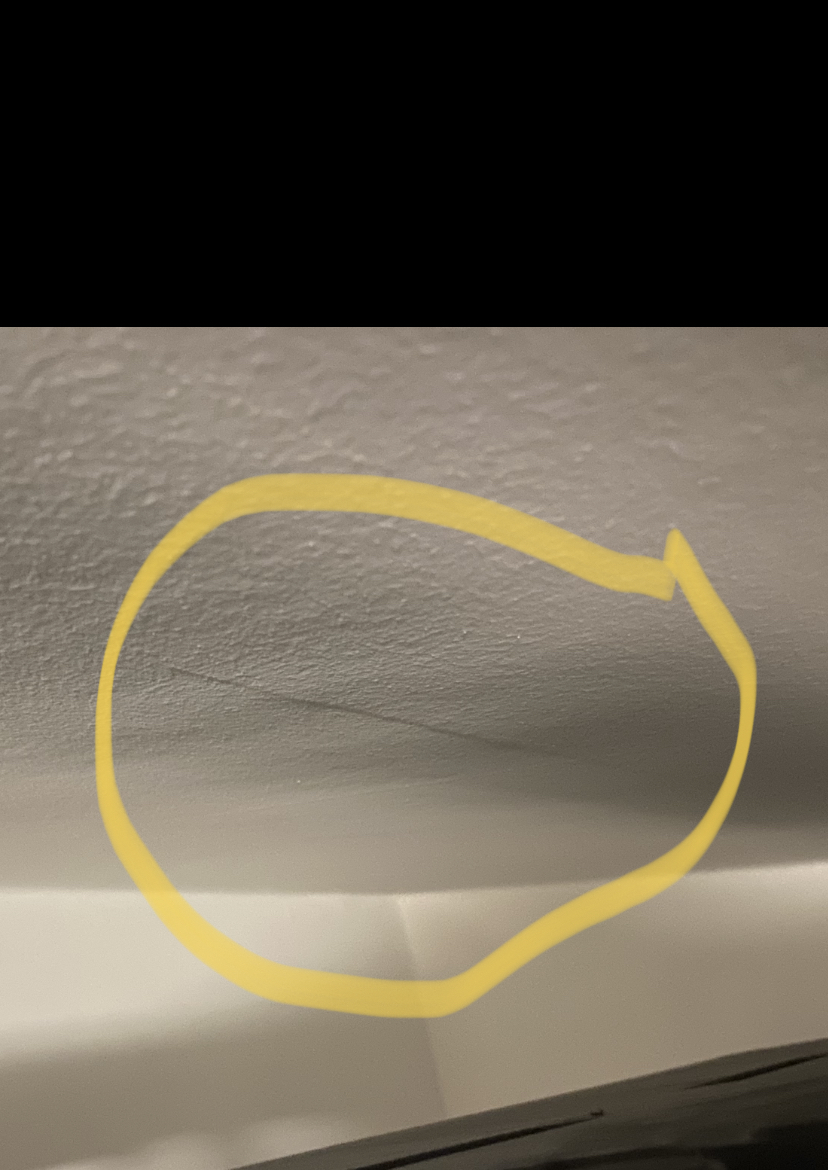

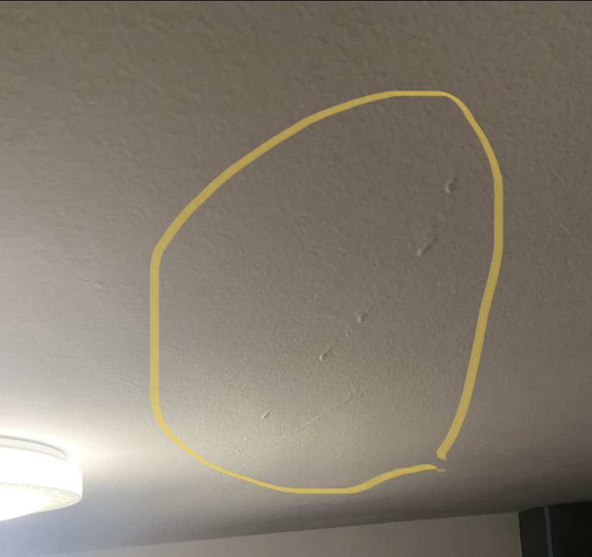

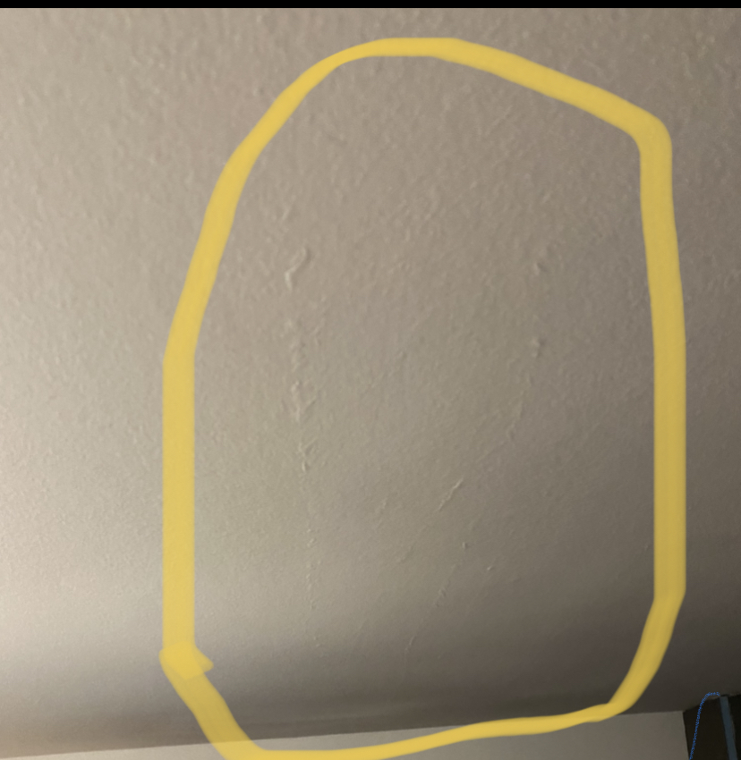

    wir wohnen seit 4,5 Jahren in einem Neubau. Im Dachgeschoss haben wir nun in der Rigipsdecke Veränderungen bemerkt (s. Bilder). Handelt es sich hierbei um etwas „normales“ oder muss ich mir Gedanken machen?
    Danke im voraus

    Das war alles schon von Anfang an da - die ersten beiden Bilder Maler"fehler" und das letzte zeigt schlecht gepachtelt/geschliffen.

    Jein, das könnten Risse in der Platte sein, die aufgrund falsch montierter Unterkonstruktion passieren.
    um das festzustellen müsste man die Decke öffnen

    Bild 1 sind für mich ganz klar „Rotznasen“.
    Schonmal mit dem Fingernagel versucht eine zu entfernen? Mach mal und berichte...

    Bei den Fotos denke ich aber auch eher wie von @driver55 und @Lexmaul geschrieben, dass die Fehler größtenteils schon da waren und du sie jetzt bemerkt hast, evtl. weil du genauer hinschaust, weil das Dach "Geräusche" macht?

    Ich habe nicht gesagt “drücken“, sondern entfernen, also wegkratzen.
    • Im Malereigewerbe wird beim Streichen (mit Farbe) und insbesondere beim Lackieren eine Anhäufung von herunterlaufender Farbe durch Tropfenbildung an der eingefärbten Fläche als „Rotznase“ bezeichnet.

    Da lässt sich nichts wegkratzen...ich vermute das es doch das dach ist
  14. #14 driver55, 09.05.2021
    driver55
    driver55
    22.02.2008
    5.838
    1.225
    Pforzheim
    Dann nimm ne Spachtel und schau was los ist (Bügel testweise einen Tropfen weg). Mit dem Dach hat das 0 zu tun.
