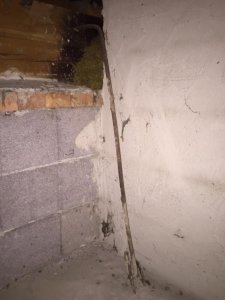

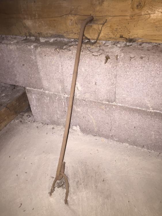

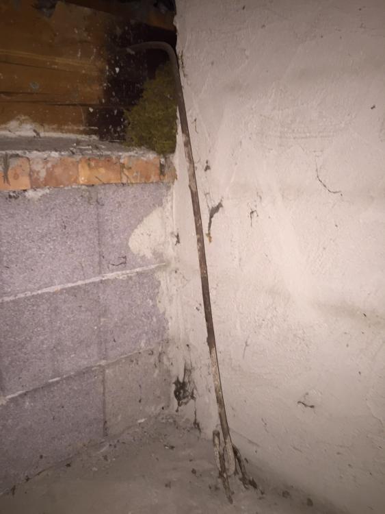

    wir haben ein älteres Haus gekauft und ich möchte nun die Dachbodendecke dämmen!
    Auf der Decke befinden sich Verankerungen die auf die Fußpfetten gehn! (Fotos)
    Kann mir jemand sagen für was die gut sind und ob man sie ohne Probleme entfernen könnte?
    Vielen Dank!

    hallo
    deine fusspfetten liegen nur auf mauerwerk auf wo eine verankerung witzlos ist. die anker sind die windsog-verankerung der fusspfetten an der betondecke.
    ersatzlösungen sind möglich.

    Zum Dämmen der Decke (mit MoWo nehme ich an) einfach mit einpacken und lassen, wo sie sind.

    Der Fußpfettenkopf sieht aber schon ziemlich in Mitleidenschaft gezogen aus, was Feuchtigkeit anbelangt.

    Täuscht das Bild 936 oder hat die Zugstange keinen Kontakt zu der Verankerung auf der Decke?
    Da kann die Zugstange und die Fußpfette einen ganz schön großen Weg zurücklegen bis die Verankerung überhaupt greift und Kräfte aufnehmen kann!!
    Lasst das mal prüfen und ggf. korrigieren.
