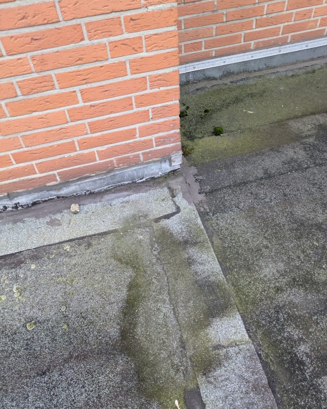

    Hallo liebe Gemeinde,
    Die Abdichtung von Garage zum Haus (Bitumen, Profil etc) ist undicht geworden, Frage nun: Wer muss die Reparatur beauftragen, der Besitzer des Hauses oder der daran grenzenden Garage?
    Vielen Dank, Michael

    Gibt's eine Foto vom verrotteten Anschluss?
    Was war denn eher da - Haus oder Garage?
    Meist ist es nach Nachbarschaftsrecht so: Wer als letzter anbaut muss auch den Anschluss übernehmen.

    Bilder helfen.
    Die andere Frage ist, wird dieser Anschluss überhaupt gebraucht oder ist er nur dafür da, dass kein Niederschlag von der Attika zwischen den Bauteilen herunter läuft? Möchte man überhaupt das ein Fremder mein Eigentum anbohrt?!

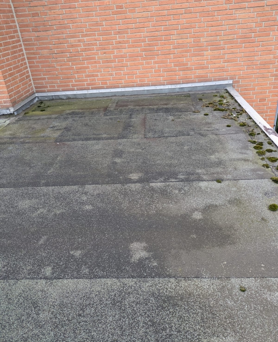

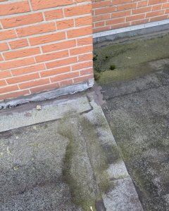

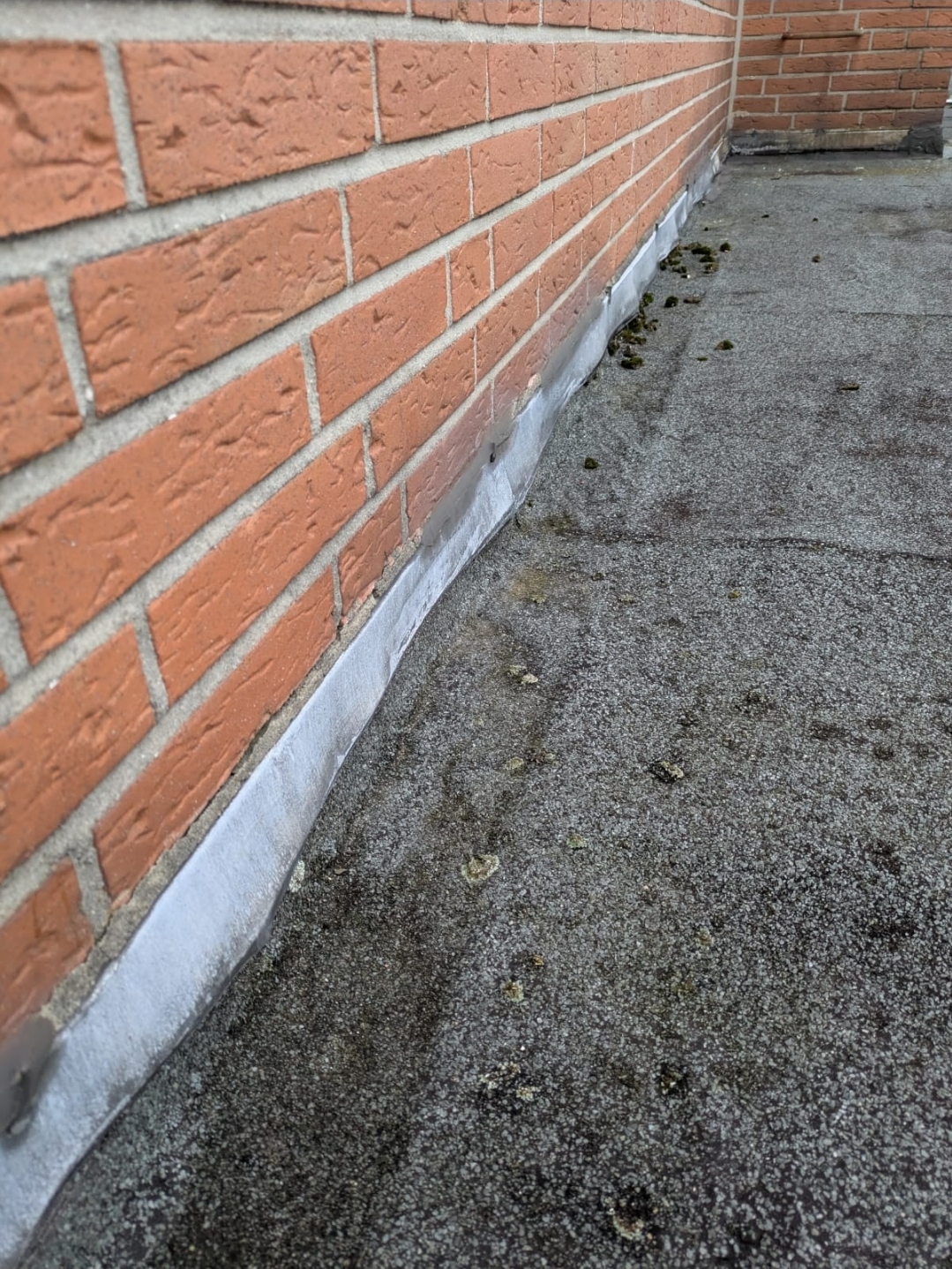

    Den Bildern nach zu urteilen geht es um ein Garagendach?!
    Wenn ja dann muss sich der Besitzer der Garage darum kümmern, denn ohne Garage gäbe es den Anschluss ja gar nicht.

    Der Anschluss gehört ganz klar zur bituminösen Abdichtung des Garagendaches, also ist der jeweilige Garageneigentümer für dessen Instandhaltung verantwortlich.
    Anders wäre das nur, wenn die Garage eine eigene Attika gehabt hätte und der Spalt zwischen Garagenattika und Hausgiebel verblecht gewesen wäre, dann hätte man über eine Teilung der Instandhaltungskosten nachdenken können.
